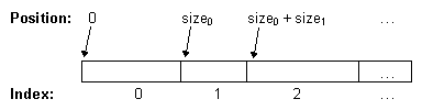

次の図は、複数列コンポーネントのサイズと位置データの関係を示しています。
最初の項目は位置0から始まり、2番目の項目は前の項目のサイズと同じ位置から始まり、そのあとも同様になる。
この図で、最初のインデックス(0)は最初の列に対応し、2番目のインデックス(1)は2番目の列に対応する、というようになっています。 最初の列の位置は0で始まり、この列はsize0ピクセルを占めます。size0はgetSize(0)が返す値です。 したがって最初の列はsize0 - 1で終わります。 続いて2番目の列がsize0から始まり、size1(getSize(1)) ピクセルを占めます。
