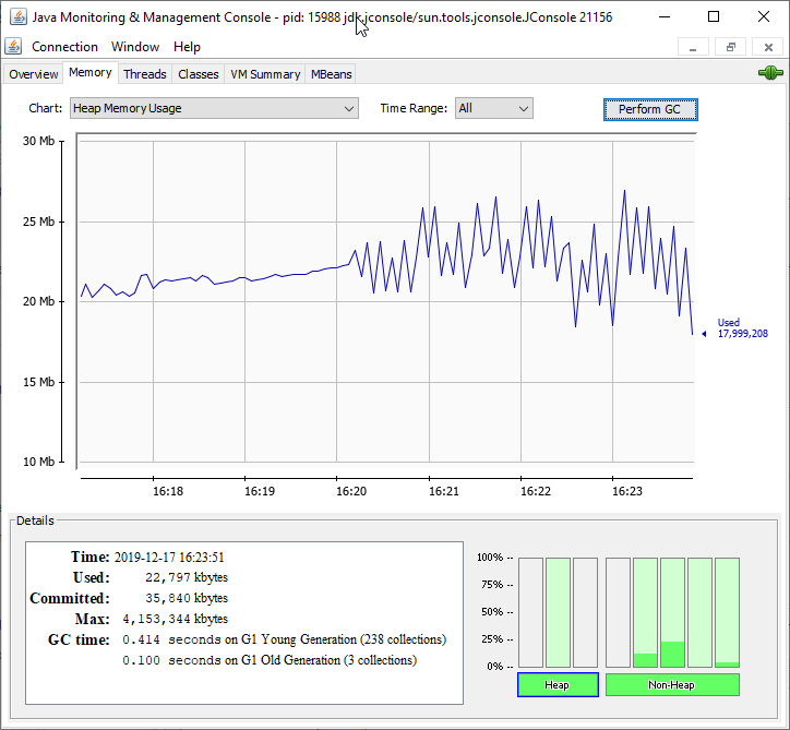

アプリケーションのパフォーマンスに関する問題を検出する方法の1つは、実行時にメモリーがどのように使用されるかを確認することです。
「メモリー」ページでは、グラフにJavaアプリケーションのヒープ・メモリー使用量が表されます。各サイクルには、ヒープ・メモリーの割当ての期間を表すJavaヒープ増加フェーズがあります。その後、ガベージ・コレクションを表す急な減少があり、サイクルが最初から始まります。グラフから得られる重要な推論は、各サイクルでガベージ・コレクタがヒープを開始位置に押し下げるため、メモリー割当ての期間は短いということです。
「ガベージ・コレクション」チェック・ボックスを選択すると、グラフにガベージ・コレクション一時休止時間が表示されます。これは、ガベージ・コレクタが一時休止時間中にアプリケーションを停止し、作業を行ったことを示します。一時休止時間が長いと、アプリケーションのパフォーマンスが低下するため、対処する必要があります。
「割当て合計」チェック・ボックスを選択して、1秒当たりのメモリー割当て量を確認します。これは、「合計割当て(%)」列にパーセント値として表示することもできます。

JConsole
JDKダウンロードに含まれるもう1つの便利なツールは、JConsoleモニタリング・ツールです。このツールはJMXに準拠しています。このツールは、JVMの組込みJMXインストゥルメンテーションを使用して、実行中のアプリケーションのパフォーマンスやリソース消費に関する情報を提供します。
JConsoleツールは、スレッド使用量やメモリー消費量などの有用な情報、およびクラス・ロード、実行時コンパイル、オペレーティング・システムに関する詳細情報を表示する目的で、任意のJavaアプリケーションに接続できます。
この出力は、メモリー・リーク、過剰なクラス・ロードや実行中のスレッドなどの問題の高レベルの診断に役立ちます。これは、チューニングやヒープ・サイズ決定にも役立つ可能性があります。
JConsoleを使用すれば、モニタリングだけでなく、実行中のシステム内のいくつかのパラメータを動的に変更することもできます。たとえば、-verbose:gcオプションの設定を変更できるので、実行中のアプリケーションに対するガベージ・コレクションのトレース出力を動的に有効または無効にできます。

このペインには、ヒープ・メモリー使用量、スレッド数、クラス数、およびCPU使用率の経時的推移を示すグラフが表示されます。この概要では、いくつかのリソースのアクティビティを一度にビジュアル化できます。
メモリー
選択された1つのメモリー領域(ヒープ、非ヒープ、各種メモリー・プール)について
メモリー使用量の経時的推移を示すグラフ
現在のメモリー・サイズ
コミットされたメモリーの量
最大メモリー・サイズ
ガベージ・コレクタの情報(実行されたコレクションの回数や、ガベージ・コレクションの実行に費やされた合計時間など)
現在使用中のヒープおよび非ヒープ・メモリーのパーセントを示すグラフ
さらにこのペインでは、ガベージ・コレクションの実行を要求できます。

モニタリング・ツールの出力例として、図2-1はヒープ・メモリー使用量のグラフを示しています。

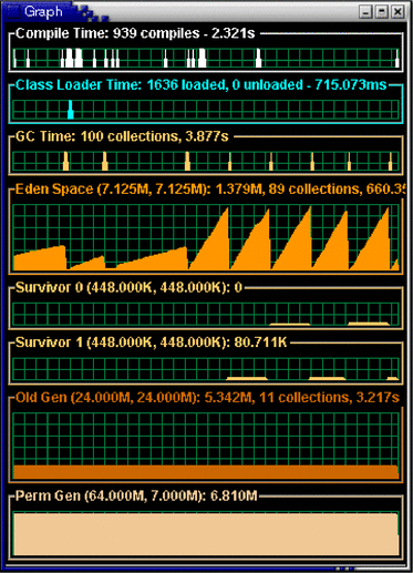

visualgcツール
visualgcツールは、ガベージ・コレクション(GC)システムのグラフィカル表示を提供します。
visualgcツールは、jstatツールに関連があります。「jstatユーティリティ」を参照してください。visualgcツールは、ガベージ・コレクション(GC)システムのグラフィカル表示を提供します。これはjstatと同様に、Java HotSpot VMの組込みインストゥルメンテーションを使用します。
visualgcツールはJDKリリースには含まれていませんが、jvmstatテクノロジ・ページから個別のダウンロードとして入手できます。
図2-2は、GCおよびヒープのビジュアル化を示しています。

JConsoleユーティリティ |
このユーティリティは、Java Management Extensions (JMX)に基づくモニタリング・ツールです。このツールは、Java仮想マシンの組込みJMXインストゥルメンテーションを使用して、実行中のアプリケーションのパフォーマンスやリソース消費に関する情報を提供します。「JConsole」を参照してください。 |
このユーティリティは、Javaプロセスまたはコア・ファイルからヒープ・ヒストグラムなどのメモリー・マップ情報を取得できます。「jmapユーティリティ」を参照してください。 |
このユーティリティは、ターゲット・システム上で計測されたJava HotSpot VMを一覧表示します。VMが埋め込まれた環境、つまり |
このユーティリティは、Javaプロセスまたはコア・ファイルからJavaおよびネイティブ・スタックの情報を取得できます。「jstackユーティリティ」を参照してください。 |
このユーティリティは、Javaの組込みインストゥルメンテーションを使用して、実行中アプリケーションのパフォーマンスやリソース消費に関する情報を提供します。このツールは、パフォーマンスの問題、特にヒープ・サイズ決定やガベージ・コレクションに関係する問題を診断するときに使用できます。「jstatユーティリティ」を参照してください。 |
このユーティリティは、計測されたJava仮想マシンの作成と終了をモニターし、ローカル・ホスト上で実行されているVMにリモート・モニタリング・ツールが接続することを許可するインタフェースを提供する、Remote Method Invocation (RMI)サーバー・アプリケーションです。「jstatdデーモン」を参照してください。 |
このユーティリティは、ガベージ・コレクション・システムのグラフィカル表示を提供します。これは |
