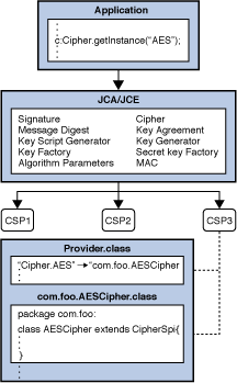

「暗号化サービス・プロバイダ」(プロバイダ)は、JDK Security APIの暗号化に関するサブセットの固定実装を提供するパッケージ(またはパッケージ・セット)です。
java.security.Providerクラスは、セキュリティ・プロバイダの概念をJavaプラットフォームでカプセル化します。プロバイダの名前を指定し、実装するセキュリティ・サービスを一覧します。複数のプロバイダが同時に構成される場合があり、それらは優先順に一覧されます。セキュリティ・サービスが要求されると、そのサービスを実装する、優先順位がいちばん高いプロバイダが選択されます。セキュリティ・プロバイダを参照してください。ここでは、要求されたセキュリティ・サービスをプロバイダがどのように選択するかを説明します。

エンジン・クラスが提供するアプリケーション・インタフェースは、Service Provider Interface (SPI)として実装されます。つまり、各エンジン・クラスに対応する抽象SPIクラスが存在し、抽象SPIクラスによって暗号化サービス・プロバイダが実装しなければならないService Provider Interfaceのメソッドが定義されます。
エンジン・クラスのインスタンスである「APIオブジェクト」は、対応するSPIクラスのインスタンスである「SPIオブジェクト」をprivateフィールドとしてカプセル化します。APIオブジェクトのすべてのAPIメソッドは、「final」として宣言し、それらを実装することによって、カプセル化されるSPIオブジェクトの対応するSPIメソッドが呼び出されます。エンジン・クラス(およびそれに対応するSPIクラス)のインスタンスは、エンジン・クラスのgetInstanceファクトリ・メソッドへの呼出しによって作成されます。
各SPIクラスの名前は、対応するエンジン・クラス名のあとに「Spi」を追加した名前になります。たとえば、Signatureエンジン・クラスに対応するSPIクラスは、SignatureSpiクラスです。
各SPIクラスは、抽象クラスです。指定したアルゴリズムに対する特定の型のサービスの実装を提供するには、プロバイダは、対応するSPIクラスをサブクラス化して、すべての抽象メソッドの実装を提供する必要があります。
