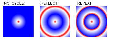

次のコードは、中心点と焦点が同一の場合のRadialGradientPaintの一般的な使い方を示しています。
    Point2D center = new Point2D.Float(50, 50);
    float radius = 25;
    float[] dist = {0.0f, 0.2f, 1.0f};
    Color[] colors = {Color.RED, Color.WHITE, Color.BLUE};
    RadialGradientPaint p =
        new RadialGradientPaint(center, radius, dist, colors);
3つの循環方法のそれぞれについて、焦点がデフォルトの(中心点に合わされた)ときの上記のコード例の結果は次のイメージのようになります。
サンプル・コードの出力を示すイメージ

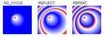

次のコードのように、中心点に合わされていない焦点を指定することもできます。
    float radius = 25;
    Point2D focus = new Point2D.Float(40, 40);
        new RadialGradientPaint(center, radius, focus,
                                dist, colors,
                                CycleMethod.NO_CYCLE);
3つの循環方法のそれぞれについて、焦点が中心点に合わされていないときの上記のコード例の結果は次のイメージのようになります。
サンプル・コードの出力を示すイメージ
