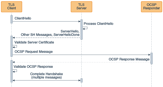

クライアント駆動オンライン証明書ステータス・プロトコル(OCSP)を使用すると、クライアントは、Transport Layer Security (TLS)ハンドシェイク中にOCSPレスポンダに接続することで、証明書失効ステータスを確認できます。
クライアント主導のOCSPリクエストは、クライアントがサーバーから証明書を受信して検証した直後にTLSハンドシェイク中に発生します。
クライアント主導型OCSPを使用するTLSハンドシェーク
クライアント主導のOCSPは、クライアントとサーバー間のTLSハンドシェイク中に使用され、サーバー証明書失効ステータスを確認します。 クライアントは証明書を受け取った後、証明書検証を実行します。 検証が成功した場合、クライアントは、証明書が発行者によって取り消されていないことを検証します。 これは、OCSPレスポンダにOCSPリクエストを送信することによって行われます。 OCSP応答を受け取ると、クライアントは、TLSハンドシェークが完了する前にこの応答を確認します。
次の図は、クライアント駆動型OCSPがTLSハンドシェイクにどのように適合するかを示しています:
クライアント主導のOCSPによるTLSハンドシェイク
この図は、次の順序を示しています:
  1. クライアントは、サーバーにClientHelloメッセージを送信します。
  2. サーバーはこのメッセージを受信して処理します。
  3. サーバーは、ServerHelloメッセージ、それに続く追加のServerHelloメッセージ、およびServerHello完了メッセージをクライアントに送信します。
  4. クライアントはサーバー証明書を検証します。 クライアントは、この証明書のOCSPレスポンダにOCSPリクエストを送信します。
  5. OCSPレスポンダはリクエストを受信し、OCSPレスポンスをクライアントに返します。
  6. クライアントは、OCSPレスポンスをチェックして、証明書が取り消されたかどうかを判断します。
  7. クライアントおよびサーバーは、TLSハンドシェイク(複数の追加メッセージが必要)を完了します。

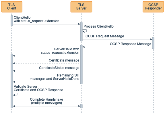

OCSPプルは、クライアントとサーバーの間のトランスポート層セキュリティの間に、サーバー証明書の失効状況を確認するために使用されます。 サーバーは、OCSPレスポンダにOCSPリクエストを行い、クライアントに返された証明書に対するOCSPレスポンスをプルします。 サーバーがOCSPレスポンダにリクエストを行うようにすることで、レスポンスをキャッシュしてから、多くのクライアントで複数回使用することができます。
TLSハンドシェークは、TLSのClientHelloメッセージで始まります。 OCSPステッピングを使用すると、このメッセージは、サーバーがOCSPリクエストを実行する必要があることを示すstatus_request拡張子を持つサーバーに送信されます。 ClientHelloメッセージの処理後、サーバーは証明書ごとにOCSPリクエストを適切なOCSPレスポンダに送信します。 サーバーはOCSPレスポンダからOCSPレスポンスを受信すると、そのstatus_request拡張子を持つServerHelloメッセージを送信し、OCSPレスポンスがTLSハンドシェイクで提供されることを示します。 サーバーはサーバー証明書チェーンを提示し、その後にそれらの証明書の1つ以上のOCSPレスポンスで構成されるメッセージが表示されます。 プルされたOCSPレスポンスで証明書を受け取ったクライアントは、各証明書を検証し、その後、ハンドシェイクを続行する前にOCSPレスポンスをチェックします。
クライアントの視点から述べると、証明書のための、サーバーからのステープリング済OCSP応答がない場合、次に当てはまると、クライアントはクライアント主導型OCSPまたは証明書失効リスト(CRL)を使用して失効情報を取得しようとします。
OCSPプルでのTLSハンドシェイク
この図は、次の順序を示しています:
  1. クライアントは、ステータス・リクエスト拡張を含むClientHelloメッセージをサーバーに送信します。
  3. サーバーは、この証明書のOCSPレスポンダにOCSPリクエストを送信します。
  4. OCSPレスポンダはリクエストを受信し、OCSPレスポンスをサーバーに戻します。
  5. サーバーは、ステータス・リクエスト拡張を含むServerHelloメッセージをクライアントに送信します。
  6. サーバーは、クライアントに証明書メッセージを送信します。
  7. サーバーは、クライアントに証明書ステータス・メッセージを送信します。
  8. サーバーは、追加のServerHelloメッセージ、およびServerHello完了メッセージをクライアントに送信します。
  9. クライアントはサーバー証明書を検証
  10. クライアントは、証明書ステータス・メッセージでOCSPレスポンスをチェックして、証明書が取り消されたかどうかを判断します。
  11. クライアントおよびサーバーは、TLSハンドシェイク(複数の追加メッセージが必要)を完了します。
