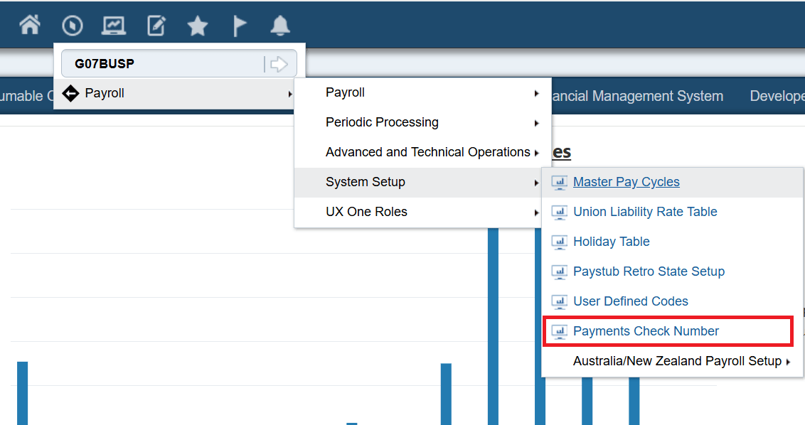

  1. 네비게이터(빠른 경로)에 G07BUSP(급여)를 입력합니다. 급여 메뉴에서 시스템 설정을 선택한 다음 지급 수표 번호를 선택합니다.
  2. 아래 sample-arch-image.png에 대한 설명입니다.
    지불 수표 번호 프로그램 - 탐색

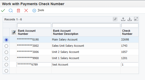

  3. 새 은행 레코드를 생성하려면 마지막 행에 은행 계정 번호, 설명 및 수표 번호 세부정보를 입력하십시오.
  4. 아래 sample-arch-image.png에 대한 설명입니다.
    지불 수표 번호 프로그램 - 은행 레코드 생성
  5. 확인을 눌러 지불 수표 번호 인쇄 설정(F07237) 테이블에 레코드를 저장합니다.
    • 이 양식에서 한 번에 여러 레코드를 추가할 수 있습니다.

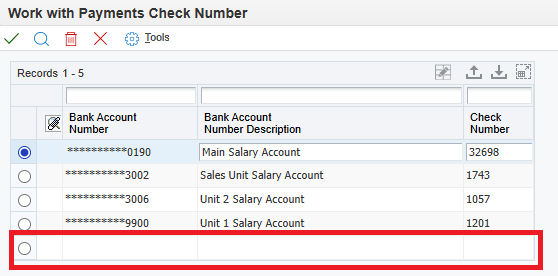

태스크 2: 지급 수표 번호 프로그램을 사용하여 은행 레코드 관리(P07237)
  • 기존 레코드를 업데이트하려면 레코드를 선택하고 필드를 업데이트한 다음 확인을 눌러 변경사항을 F07237 테이블에 저장합니다.
  • 참고: 레코드가 생성된 후에는 은행 계좌 번호 필드를 업데이트하거나 수정할 수 없습니다.
  • 기존 레코드를 삭제하려면 레코드를 선택한 다음 삭제를 누릅니다.
  • 아래 sample-arch-image.png에 대한 설명입니다.
    지불 수표 번호 프로그램 - 은행 레코드 삭제
    참고: 검사 번호가 중복 없이 올바르게 유지되는지 확인해야 합니다. 중복 수표 번호를 입력하면 지급 처리 중 오류가 발생할 수 있습니다.

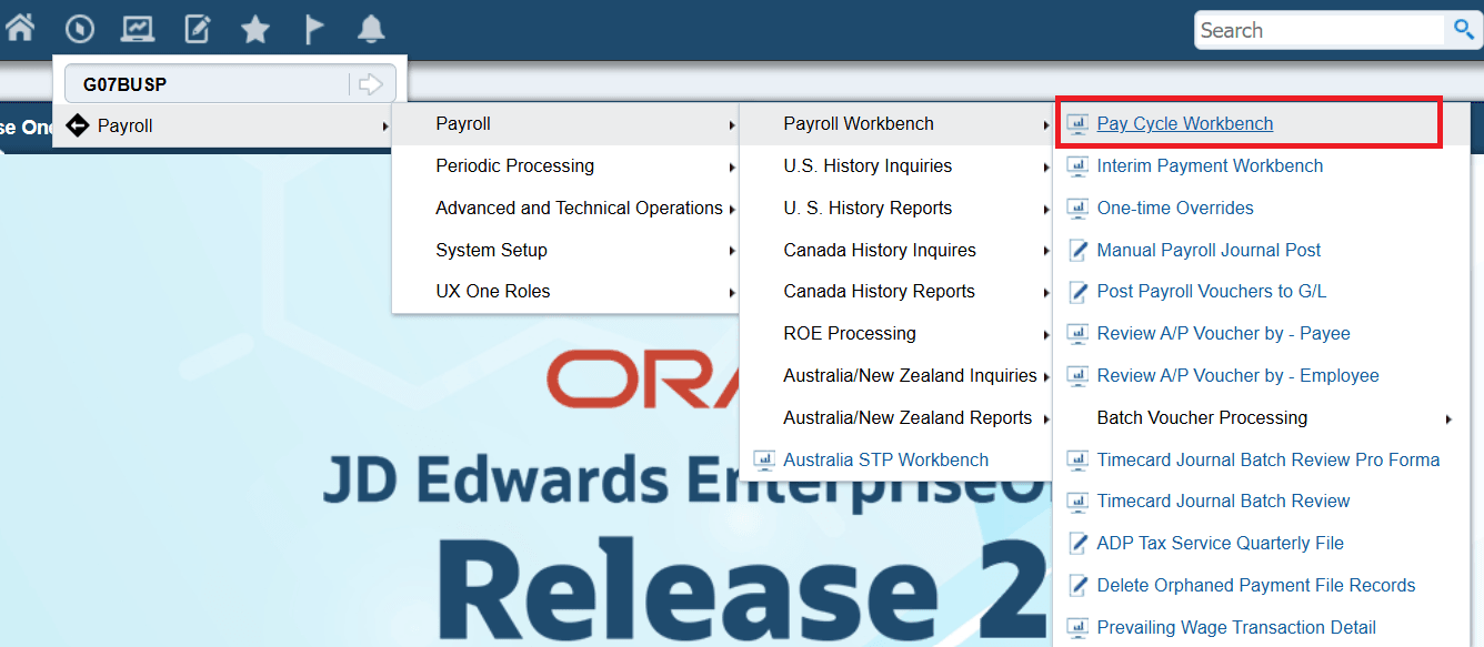

  1. 네비게이터(빠른 경로)에 G07BUSP(급여)를 입력합니다. 급여 메뉴의 급여 워크벤치에서 급여 주기 워크벤치를 선택합니다.
    지급 주기 워크벤치 - 탐색

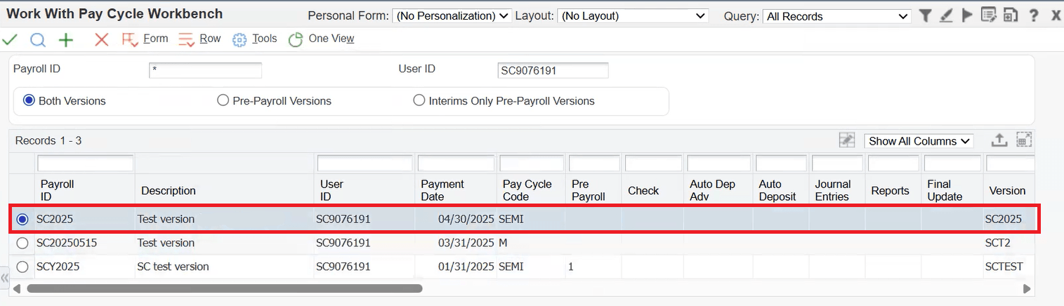

  3. 수표 인쇄 목록에서 급여 ID를 선택합니다.
    급여 주기 워크벤치 - 급여 ID 선택

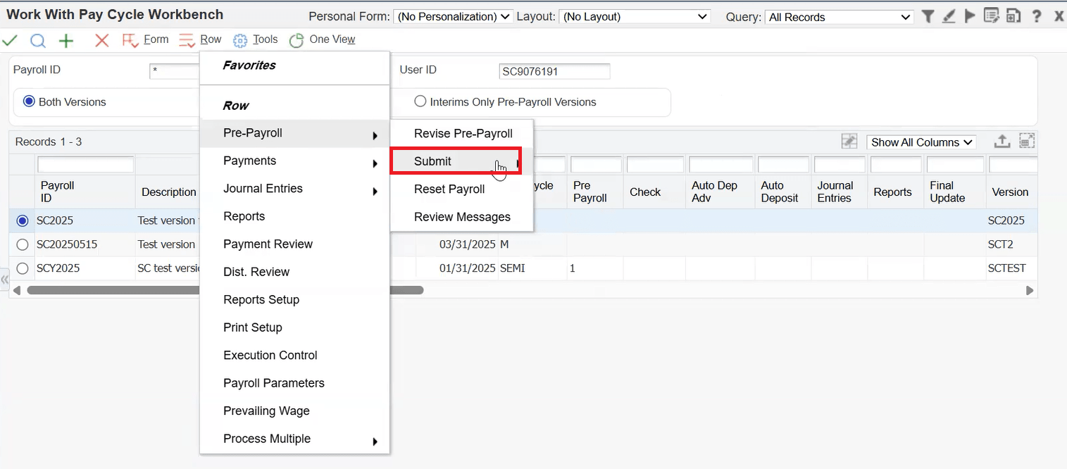

  5. 행 메뉴에서 급여 전을 선택하고 제출을 누릅니다.
  6. 아래 sample-arch-image.png에 대한 설명입니다.
    급여 주기 워크벤치 - 급여 ID 제출

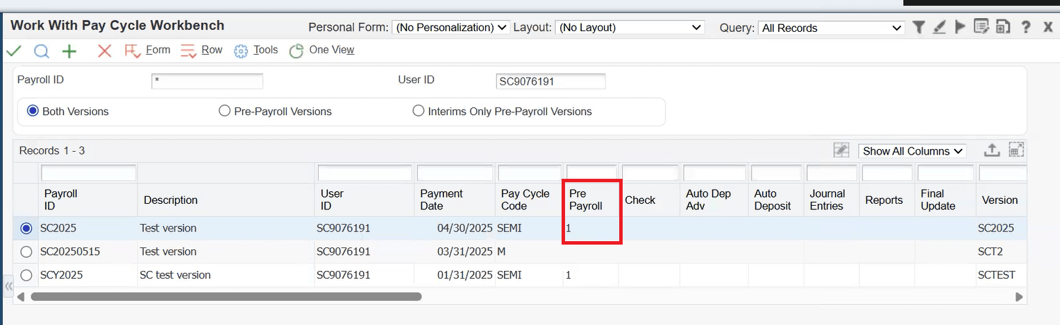

  7. 실행되면 급여 전 열의 상태가 업데이트되어 급여 ID가 처리되었음을 나타냅니다.
  8. 아래 sample-arch-image.png에 대한 설명입니다.
    급여 주기 워크벤치 - 사전 급여 처리됨
    참고: 선급금이 실행되지 않으면 후속 지급 인쇄 단계를 사용할 수 없습니다.

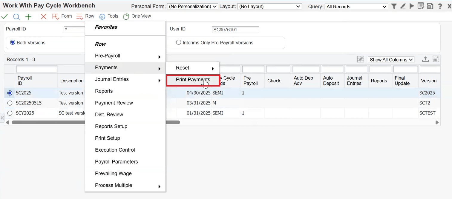

  9. 그런 다음 행 메뉴에서 지불을 선택하고 지불 인쇄를 누릅니다.
  10. 아래 sample-arch-image.png에 대한 설명입니다.
    지급 주기 워크벤치 - 지급 인쇄

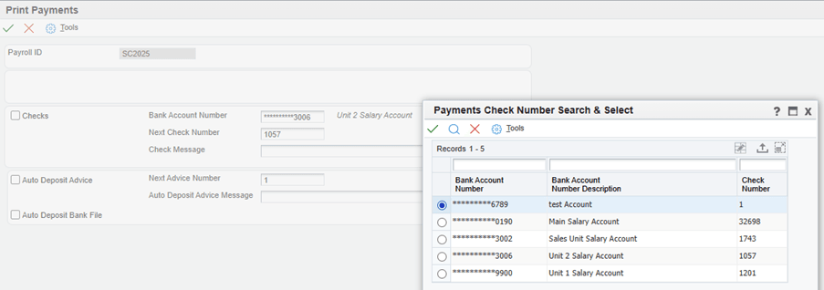

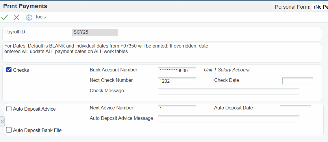

  11. 지불 인쇄 양식에서 수표 확인란을 선택합니다.
  12. 참고: 수표 확인란을 선택하지 않으면 수표 인쇄가 시작되지 않습니다.
    지불 인쇄 양식
  13. 계산서 인쇄를 위해 시각적 지원을 사용하여 은행 계정 번호를 선택합니다.
  14. 아래 sample-arch-image.png에 대한 설명입니다.
    지급 주기 워크벤치 - 시각적 지원
  15. 인쇄할 다음 수표 번호를 편집하려면 해당 은행 계정 번호를 선택하고, 다음 수표 번호로 인쇄할 번호로 수표 번호 필드를 편집하고, 저장하려면 확인을 누릅니다.
  16. 이제 인쇄 지불의 보고서 출력에 P07200 앱에 수표 번호가 설정됩니다.
  17. 설정을 검토한 후 OK를 누릅니다. 시스템에서 정의된 대로 순번을 사용하여 계산서를 인쇄합니다.

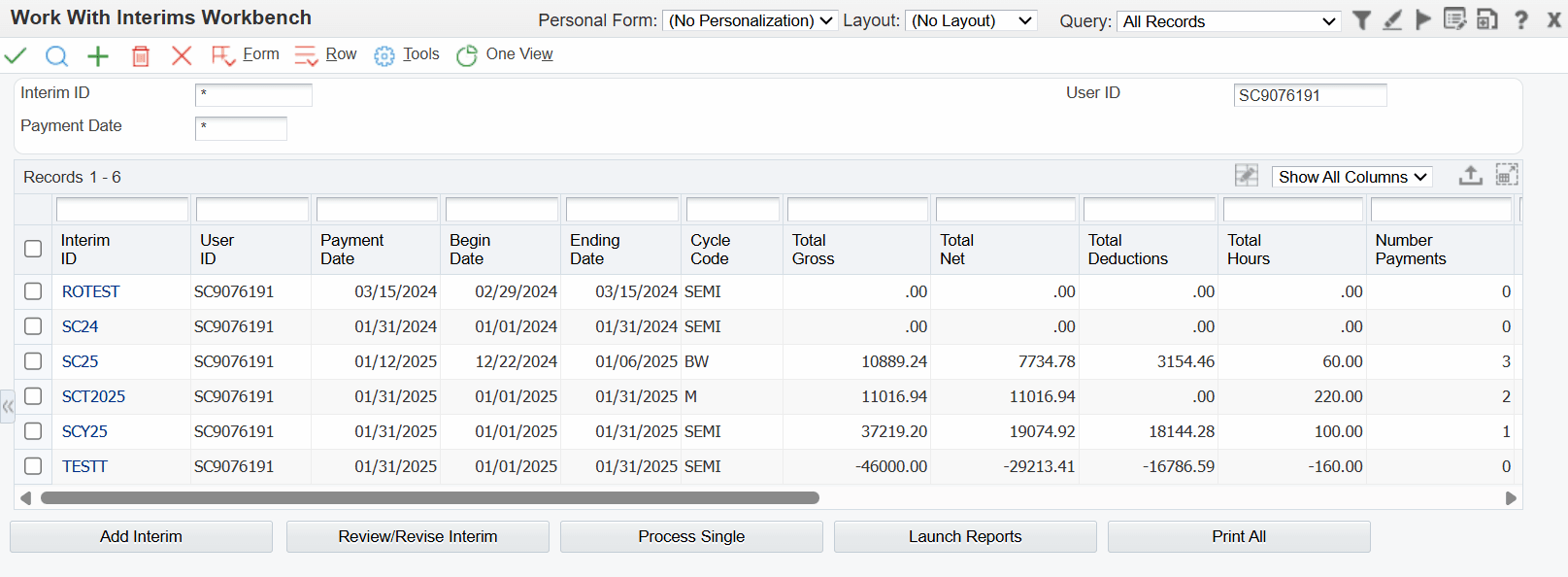

태스크 4: 중간 지급 워크벤치를 사용하여 수표 지급 인쇄(P07210I)
임시 지급 워크벤치(P07210I)는 임시 급여 지급을 처리하고 인쇄하는 데 사용됩니다.

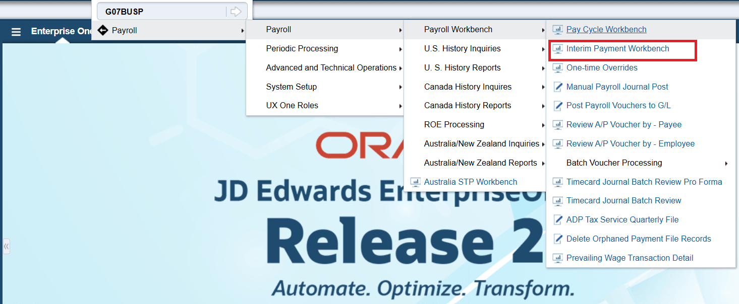

  1. 네비게이터(빠른 경로)에 G07BUSP(급여)를 입력합니다. 급여 메뉴에서 급여 워크벤치를 선택한 다음 임시 지급 워크벤치를 선택합니다.
    임시 지급 워크벤치 프로그램 - 탐색
  2. 처리할 임시 ID를 선택하거나 새 임시 ID를 생성합니다.
  3. 아래 sample-arch-image.png에 대한 설명입니다.
    임시 지급 워크벤치 프로그램 - 임시 ID

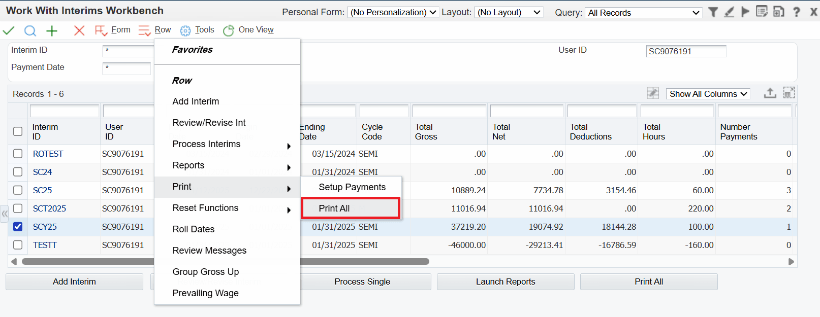

  4. 행 메뉴에서 인쇄를 선택한 다음 모두 인쇄를 선택합니다.
    임시 지급 워크벤치 프로그램 - 임시 ID 인쇄
