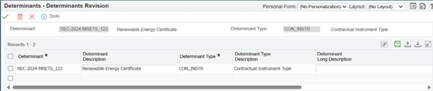

이 시나리오에서는 회사가 REC를 구매했으므로 REC를 나타내는 결정 요소가 시스템에 구성되어 있습니다.
  1. EnterpriseOne 웹 클라이언트에 사인인합니다.
  2. EnterpriseOne 메뉴에서 Sustainability Framework Setup(G20S41)을 선택한 다음 Determinants(P20S05)를 선택합니다.
  3. 결정 요소 작업 양식에서 추가를 눌러 결정 요소 개정 양식(W20S05C)을 엽니다.
  4. 각 행에 대해 다음 필드에 값을 입력하십시오.
    • 결정요소: REC-2024-MRETS_123
    • 결정요소 설명: Renewable Energy Certificate
    • 결정요소 유형: CON_INSTR
  5. 결정 요소를 저장하려면 확인를 누릅니다.
  6. 아래 sample-arch-image.png에 대한 설명입니다.
    결정자 개정 양식

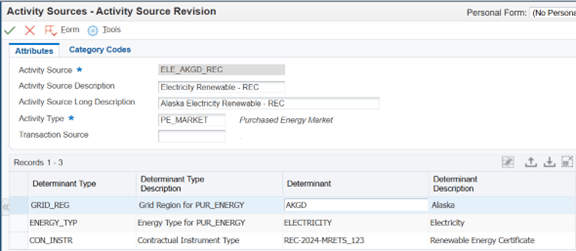

4: 작업 소스 정의
계약 상품의 일부로 구매한 전기를 고려하기 위해 ELE_AKGD_REC(Electricity Renewable - REC)를 활동 출처로 설정합니다.
  1. EnterpriseOne 메뉴에서 Sustainability Framework Setup(G20S41)을 선택한 다음 Activity Source(P20S07)를 선택합니다.
  2. 활동 소스 작업 양식에서 추가를 눌러 활동 소스 개정 양식(W20S07C)을 엽니다.
  3. 다음 값을 입력합니다.
  4. 활동 출처 ELE_AKGD_REC
    활동 출처 상세 설명 Electricity Renewable - REC
    활동 상세 설명 Electricity Renewable - REC
    작업 유형 PE_MARKET
    트랜잭션 출처 트랜잭션이 직접 기록되므로 비어 있음
    그리드 열에 값을 입력합니다.
    • 결정 요소: AKGD, ELECTRICITY, REC-2024-MRETS_123 (세 개의 결정 요소 유형 행)
  5. 확인을 눌러 변경 사항을 저장합니다.
활동 출처 개정 양식

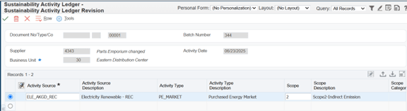

5: 활동 원장에 지속가능성 활동 레코드 입력(P20S11)
회사는 계약상품을 구매할 때 트랜잭션을 개별적으로 기록하거나 연말에 대량으로 구매할 경우 원장에서 모든 트랜잭션을 한 번에 입력할 수 있습니다.
  1. EnterpriseOne 메뉴에서 지속 가능성 프레임워크 처리(G20S10)를 선택한 다음 지속 가능성 활동 원장(P20S11)을 선택합니다.
  2. 지속가능성 활동 원장 양식에서 추가를 눌러 지속가능성 활동 원장 개정 양식을 엽니다.
  3. 머리글 및 세부 정보 섹션에 다음 값을 입력합니다.
  4. 출판사 4343
    비즈니스 단위입니다. 30
    (선택 사항 필드) 활동일 System Date
    활동 출처 ELE_AKGD_REC
    자원 수량 500
    자원 단위 KW
    거래 금액 2000
    (선택 사항) 비고 Market-based-May-2025
  5. OK를 눌러 레코드를 저장합니다.
지속가능성 활동 원장 개정 양식
