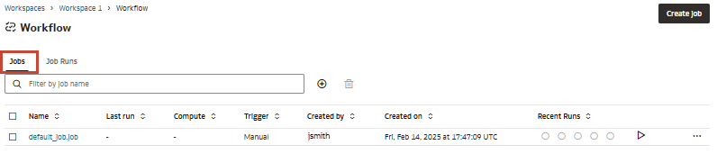

워크플로우 홈 페이지의 작업 탭에서 Oracle AI Data Platform의 모든 작업을 추적하고 관리할 수 있습니다. 작업 실행 탭에서 작업 기록 및 현재 진행 중인 실행 상태를 확인할 수 있습니다.
작업 탭이 강조 표시된 워크플로우 페이지
