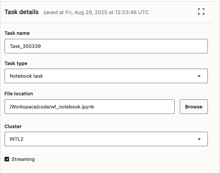

  8. 작업 추가를 누릅니다.
  9. 태스크에 대한 이름을 제공합니다.
  10. 태스크 유형에 대해 노트북 또는 Python을 선택합니다.
  11. 찾아보기를 누르고 스트리밍 태스크로 추가할 노트북 또는 Python 스크립트로 이동합니다. 선택을 누릅니다.
  12. 노트북 또는 Python 작업에 대한 컴퓨트 클러스터가 아직 연결되지 않은 경우 선택합니다.
  13. 스트리밍 확인란을 선택합니다. Streaming을 선택하면 실행 시간 초과 및 작업 종속성이 옵션으로 사용 안함으로 설정됩니다.
    스트리밍 체크박스가 선택된 상태로 태스크 세부정보 생성 페이지가 열립니다.
