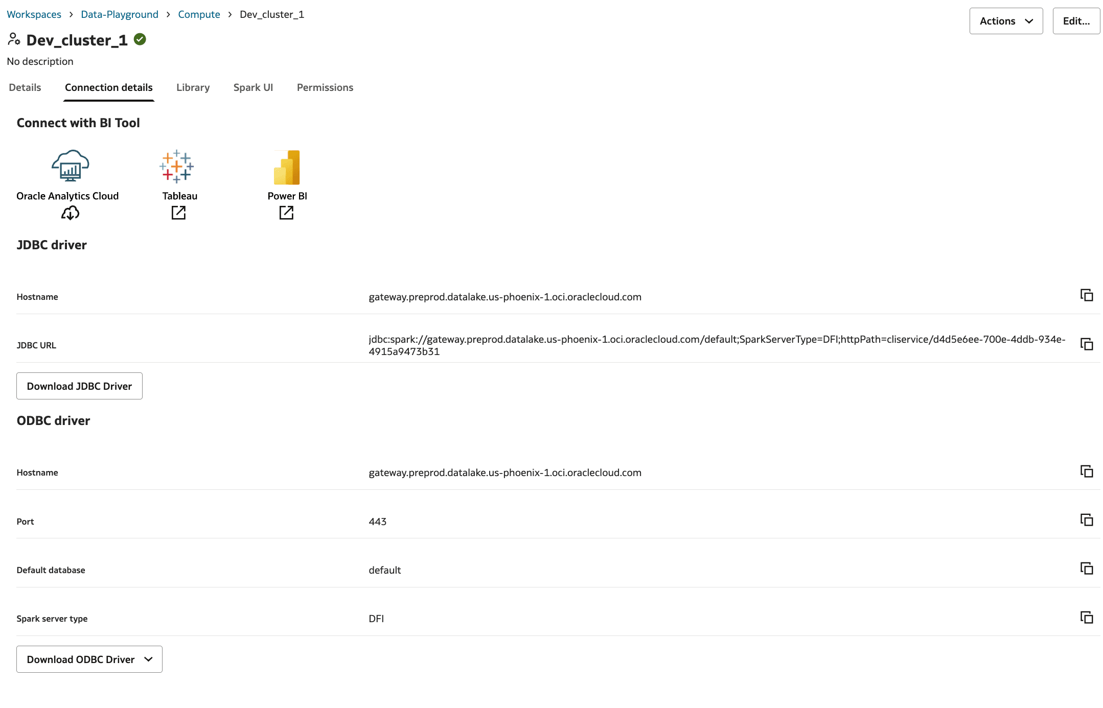

연결
Oracle AI Data Platform을 Oracle Analytics Cloud 또는 기타 비즈니스 인텔리전스 도구와 연결할 수 있습니다.
AI 데이터 플랫폼에서 제공하는 사용자정의 JDBC 또는 ODBC를 사용하여 다양한 비즈니스 인텔리전스 툴에서 AI 데이터 플랫폼에 연결할 수 있습니다. 또한 AI 데이터 플랫폼은 타사 상용 BI 도구(Tableau, Power BI) 또는 DBeaver와 같은 오픈 소스 BI 도구의 연결을 지원합니다. 이러한 툴에서 접속하려면 접속 세부정보 탭에서 찾을 수 있는 AI 데이터 플랫폼에서 컴퓨트 클러스터의 접속 세부정보가 필요합니다. 필요한 정보는 연결 중인 제품에 따라 다릅니다.
Dev_cluster_1 컴퓨트 클러스터에 대한 접속 세부정보 탭

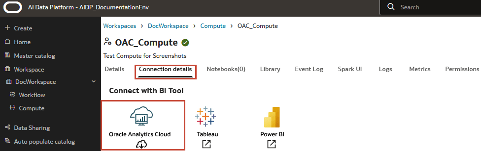

Oracle Analytics에 접속하려면 Oracle AI Data Platform 인스턴스에서 config.json 파일을 다운로드해야 합니다.
OCPU가 2개 이상이고, 드라이버 및 작업자 노드 모두에 32GB 메모리가 있고, 작업자가 2명 이상인 컴퓨트 클러스터가 필요합니다.

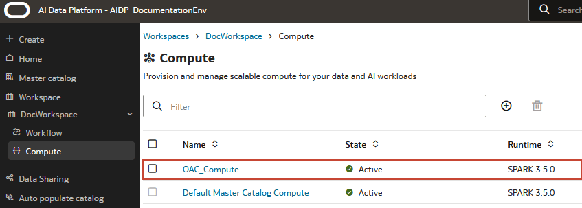

  1. 작업영역으로 이동하고 컴퓨트를 누릅니다.
    Cluster_High 컴퓨트 클러스터가 강조 표시된 컴퓨트 페이지가 열립니다.
  2. Oracle Analytics에 접속할 클러스터를 누릅니다.
  3. 접속 세부정보 탭에서 Oracle Analytics Cloud 로고 아래의 다운로드 아이콘을 누릅니다. config.json 파일이 시스템에 다운로드됩니다.
    Cluster_High 클러스터에 대한 컴퓨트 페이지가 접속 세부정보 탭과 Oracle Analytics Cloud 다운로드가 강조 표시되어 있습니다.

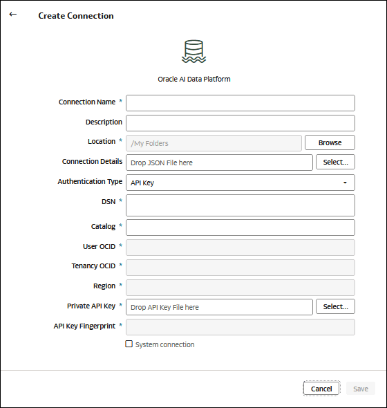

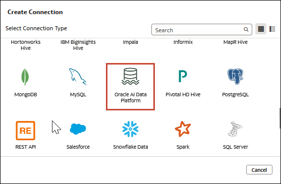

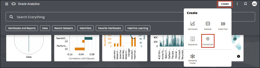

  1. Oracle Analytics 홈 페이지에서 생성, 접속을 차례로 누릅니다.
  2. Oracle AI Data Platform을 누릅니다.
  3. 연결에 대한 이름 및 설명을 입력합니다.
  4. 위치에서 연결을 저장할 위치를 지정합니다. 다른 사용자와 연결을 공유하려면 /Shared Folders에 저장합니다.
  5. Oracle Analytics Cloud에서 접속 세부정보에 대해 선택을 누르고 config.json 파일로 이동한 다음 열기를 누릅니다.

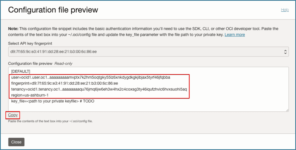

  6. 인증 유형으로 API 키를 선택합니다.

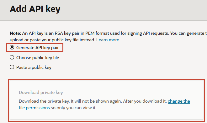

  7. 공용 API 키에서 생성, 복사 순으로 누릅니다.

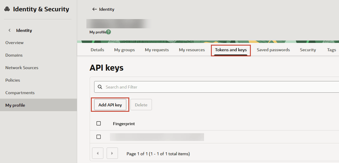

  8. OCI에서 API 키를 추가합니다.

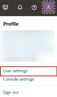

    1. OCI에서 사용자 아이콘을 누른 다음 사용자 설정을 누릅니다.
    2. 내 프로파일에서 토큰 및 키를 누른 다음 API 키 추가를 누릅니다.
    3. 공개 키 붙여넣기를 선택하고 7단계에서 생성한 키를 복사한 다음 추가를 누릅니다.
    API 키가 동기화될 때까지 2~3분 정도 기다립니다.
  9. 카탈로그에서 데이터 세트에 사용할 카탈로그 이름을 지정합니다.
    Catalog 목록이 로드되지 않고 경보 메시지 "User does not have sufficient privileges to perform the operation"이 표시되는 경우 API 키가 동기화될 때까지 조금 더 기다립니다.
  10. 저장을 누릅니다.
  11. 데이터 집합을 생성하여 새 접속을 테스트합니다.

JDBC 드라이버 다운로드
[접속 세부정보] 탭에서 JDBC 드라이버를 다운로드하고 다른 BI 툴에 맞게 구성할 수 있습니다.
  2. JDBC 호환 BI 툴에 접속할 클러스터를 누르고 접속을 누릅니다.
  3. JDBC 드라이버 다운로드를 누릅니다.

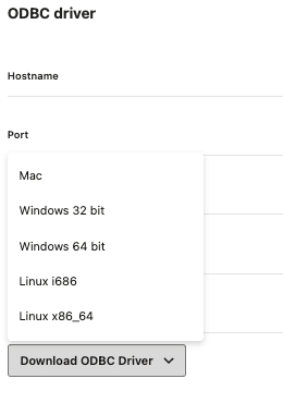

ODBC 드라이버 다운로드
연결 세부정보 탭에서 ODBC 드라이버를 다운로드하여 다른 BI 도구에 맞게 구성할 수 있습니다.
  2. ODBC 호환 BI 툴에 접속할 클러스터를 누르고 접속을 누릅니다.
  3. ODBC 드라이버 다운로드를 누릅니다.
  4. 목록에서 해당 OS를 선택합니다.
    Mac, Windows 및 Linx 옵션이 표시된 ODBC 드라이버 OS 드롭다운 열기
