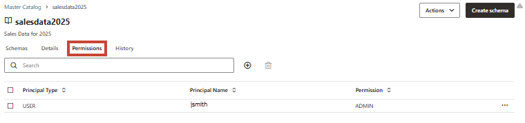

권한 상속
Oracle AI Data Platform의 권한 모델은 상위 레벨에서 부여된 권한이 자동으로 하위 객체로 전달되도록 권한 상속을 지원하도록 설계되었습니다.
예를 들어, 사용자 A에는 카탈로그 A에 대한 SELECT 권한이 부여되고 카탈로그 A에는 다음과 같은 계층이 있습니다.
|CatalogA
|-------schema1
|------------table1
이 예에서 사용자 A는 카탈로그 A, 스키마1 및 테이블1에 대한 SELECT 권한을 가집니다.
권한 확장
하위 레벨에서 부여된 권한은 상위 객체 레벨에서 명시적 권한이 필요하지 않습니다. 예를 들어, 다음 계층으로 카탈로그를 관리합니다.
|CatalogA
|-------schema1
|------------table1_1
|-------schema2
|-------------table2_1
|-------------table2_2
이 예제에서 사용자 A에게 table2_2에 대한 SELECT 권한을 부여하면 사용자 A에게는 다음 계층만 표시됩니다.
|CatalogA
|-------schema2
사용자 A에게는 카탈로그 A 및 스키마2에 대한 제한된 목록 권한만 부여됩니다. table2_2_2가 포함되어 있지만 더 많은 작업을 수행할 수 있는 액세스 권한이 없는 객체를 볼 수 있습니다.

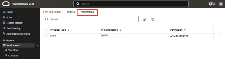

작업영역 권한
모든 콘텐츠에 적용되는 소유한 작업영역에 대해 역할 기반 작업 제어를 설정할 수 있습니다.
작업 영역 권한은 작업 영역 홈 페이지 상단에 있는 Permissions(권한) 탭에서 관리됩니다.
작업영역 권한 탭
사용자에게 다음 권한을 부여할 수 있습니다.
  • 사용자: 루트에서 폴더/파일을 생성하고 공유 폴더에 대해 MANAGE 권한을 가질 수 있습니다.
  • PRIVILEGED_USER: 사용자 권한이 있으며 컴퓨팅을 만들 수도 있습니다.
  • 관리자: 모든 작업영역 객체에 대해 관리자 권한이 있으며 작업영역을 업데이트 또는 삭제하고 권한을 관리할 수 있습니다.
주:
또한 작업 영역에 대한 USER 권한은 공유 폴더의 모든 객체에 대한 MANAGE 권한을 사용자에게 부여합니다. 공유 폴더는 삭제하거나 이름을 바꾸거나 이동할 수 없습니다.
사용자, 그룹 또는 롤에 권한을 부여할 수 있습니다. Oracle AI Data Platform 사용자 목록에서 사용자를 선택하거나 OCID에서 사용 또는 롤을 추가할 수 있습니다.
작업 영역 권한 생성
작업영역에 대한 접근 권한을 사용자, 역할 또는 그룹에 부여할 수 있습니다.
다른 사용자에게 액세스 권한을 부여하려면 작업 영역에 관리자 권한이 있어야 합니다.
  1. 홈 페이지에서 작업 영역을 누릅니다.
  2. 작업 영역 옆에 있는 작업 3 점 아이콘 작업을 누른 다음 권한을 누릅니다.
  3. 새 권한 아이콘새 권한을 누릅니다.
  4. 드롭다운에서 권한 레벨 및 주체 유형을 선택합니다.
  5. 사용자 이름으로 사용자를 추가할지 또는 OCID로 사용자를 추가할지 여부를 선택합니다.
    • 사용자 이름에 대해 검색을 누르고 사용자 이름을 입력합니다. 목록에서 사용자를 선택합니다.
    • OCID 입력에 대해 사용자의 OCID를 입력합니다.
  6. 생성을 누릅니다.
작업 영역 권한 수정
관리자 권한이 있는 모든 작업 영역에 대한 권한 설정을 변경할 수 있습니다.
  3. 권한 옆에 있는 작업을 누르고 편집을 누르십시오.
  4. 권한 드롭다운에서 새 권한 레벨을 선택하고 저장을 누릅니다.
작업영역 권한 삭제
작업 영역 권한을 삭제하여 포함된 모든 사용자에 대한 액세스 및 작업을 제거할 수 있습니다.
  3. 사용 권한 옆에 있는 작업을 누르고 삭제를 누릅니다.
  4. 확인 창에서 삭제를 누릅니다.

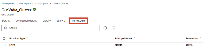

컴퓨트 클러스터 권한
컴퓨트 클러스터에 대한 보기, 읽기 및 관리자 액세스 권한이 있는 사용자와 롤을 제어할 수 있습니다.
클러스터의 권한 탭에서 사용자 권한을 만들고 관리합니다.
Permissions 탭이 강조 표시된 상태로 열린 Cluster 페이지
관리자는 최소한 사용자 작업 영역 권한이 있는 모든 주체에게 권한을 부여할 수 있습니다.
연산 읽기 사용 관리
클러스터 나열 예 예 예
노트북/작업에 클러스터 연결 예 예 예
드라이버 로그, Spark UI 보기 예 예 예
클러스터 측정항목 보기 예 예 예
클러스터 시작/재시작 아니요 예 예
클러스터 정지 아니요 예 예
클러스터 편집 아니요 아니요 예
클러스터에 라이브러리 연결/업로드 아니요 아니요 예
클러스터 삭제 아니요 아니요 예
권한 부여/취소 아니요 아니요 예
클러스터 권한 생성
클러스터를 보고 수정할 수 있는 사용자와 롤을 제어할 수 있습니다.
  1. 작업영역으로 이동하고 컴퓨트를 누릅니다.
  2. 클러스터를 누른 다음 권한 탭을 누르십시오.
  3. 새 권한 아이콘 새 권한을 누릅니다.
  4. 드롭다운에서 권한 레벨 및 사용자 유형을 선택합니다.
  6. 생성을 누릅니다.
클러스터 권한 수정
클러스터에 지정된 사용자 및 역할에 대한 권한을 수정할 수 있습니다.
  3. 수정할 사용자 또는 롤 옆에 있는 작업 3 점 아이콘 작업을 누른 다음 편집을 누릅니다.
  4. 드롭다운에서 새 권한 수준을 선택합니다. 저장을 누릅니다.
클러스터 권한 삭제
클러스터의 사용자 또는 역할에 더 이상 필요하지 않은 권한을 제거할 수 있습니다.
  2. 클러스터를 클릭한 다음 권한 탭을 클릭합니다.
  3. 삭제할 사용자 또는 롤 옆에 있는 작업 3 점 아이콘 작업을 누른 다음 삭제를 누릅니다.
  4. 삭제를 누릅니다.

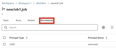

직무 권한
작업 권한은 작업에 액세스할 수 있는 사용자와 롤을 제어합니다.
직무의 [권한] 탭에서 직무에 접근할 수 있는 사용자 및 역할을 관리합니다.
Permissions 탭이 강조 표시된 Job 페이지
작업 사용자가 사용할 수 있는 권한 레벨은 다음과 같습니다.
  • 읽기
  • 사용
  • 관리
  • 관리
각 권한 레벨은 아래에 요약된 서로 다른 작업 집합에 액세스할 수 있습니다.
연산 읽기 사용 관리 관리
나열 Y Y Y Y
세부정보 보기 Y Y Y Y
실행 상태 Y Y Y Y
컴퓨트 연결/분리 N Y Y Y
실행 N Y Y Y
태스크 로그 보기 N Y Y Y
작업 이름 바꾸기 N N Y Y
작업 편집 N N Y Y
워크플로우 종료 N N Y Y
파일 이동 N N N Y
작업 삭제 N N N Y
권한 부여/취소 N N N Y
직무 권한 생성
작업을 액세스할 수 있는 사용자와 롤을 제어하는 권한을 생성할 수 있습니다.
자신이 소유한 작업에만 액세스 권한을 부여할 수 있습니다.
  1. 액세스 권한을 부여할 작업으로 이동합니다.
  2. 권한을 누릅니다.
  5. 사용자 이름으로 사용자를 추가할지 아니면 OCID로 사용자를 추가할지 선택합니다.
  6. 생성을 누릅니다.
직무 권한 수정
기존 사용자 또는 롤에 대한 권한 레벨을 변경하여 권한을 부여하거나 취소할 수 있습니다.
  1. 작업영역으로 이동하고 워크플로우를 누릅니다.
  2. 작업을 누른 다음 권한 탭을 누르십시오.
직무 권한 삭제
작업의 사용자 또는 롤에 더 이상 필요하지 않은 권한을 제거할 수 있습니다.
  2. 직무를 누른 다음 권한 탭을 누르십시오.
  4. 삭제를 누릅니다.

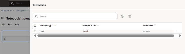

노트북 권한
노트북 권한은 노트북을 보고 수정할 수 있는 사용자, 역할 및 그룹을 결정합니다.
노트북의 오른쪽 위에 있는 작업을 누르고 권한을 누르면 노트북에 대한 권한이 표시됩니다. 권한 페이지에서 노트북에 대한 권한을 확인, 생성, 수정 또는 삭제할 수 있습니다. 검색 표시줄에 사용자를 입력하여 표시된 사용자 목록을 필터링할 수 있습니다.
노트북 권한 페이지
노트북 사용자는 다음 권한 수준을 사용할 수 있습니다.
  • 읽기
  • 사용
  • 관리
  • 관리
연산 읽기 사용 관리 관리
나열 Y Y Y Y
세부정보 보기 Y Y Y Y
실행 상태 Y Y Y Y
컴퓨트 연결/분리 N Y Y Y
워크플로우 실행 N Y Y Y
로그 보기 N Y Y Y
노트북 이름 바꾸기 N N Y Y
노트북 편집 N N Y Y
워크플로우 종료 N N Y Y
파일 이동 N N N Y
노트북 삭제 N N N Y
권한 부여/취소 N N N Y
노트북 권한 생성
소유한 노트북에 대해 개별 권한을 설정할 수 있습니다.
  1. 권한을 설정할 노트북으로 이동합니다.
  2. 작업을 누르고 권한을 누릅니다.
  3. 권한 생성 아이콘 권한 생성을 누릅니다.
  4. 드롭다운 메뉴에서 권한 레벨, 주체 유형 및 사용자를 선택합니다.
  5. 저장을 누릅니다.
노트북 권한 수정
소유한 노트북에 대한 기존 권한을 수정할 수 있습니다.
  3. 수정할 권한 옆에 있는 작업을 누르고 편집을 누릅니다.
  4. 필요에 따라 권한 세부정보를 변경하고 저장을 누릅니다.
노트북 권한 삭제
관리하는 노트북에 대한 권한을 삭제할 수 있습니다.
  3. 삭제할 권한 옆에 있는 작업을 누르고 삭제를 누릅니다.
  4. 삭제를 누릅니다.

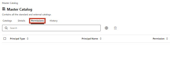

마스터 카탈로그 권한
마스터 카탈로그 레벨의 권한은 새 표준 및 외부 카탈로그를 생성하고 다른 사용자에게 권한을 부여할 수 있는 사용자를 결정합니다.
권한 탭에서 마스터 카탈로그에 대한 권한을 관리합니다.
권한 탭이 강조 표시된 마스터 카탈로그 페이지
Oracle AI Data Platform을 생성하는 사용자에게 마스터 카탈로그에 대한 ADMIN 권한이 자동으로 부여됩니다. 마스터 카탈로그에는 다음 두 가지 권한 레벨이 있습니다.
  • CREATE_CATALOG: 사용자는 표준 및 외부 카탈로그를 생성할 수 있습니다.
  • CREATE_CREDENTIAL: 사용자가 인증서 저장 영역에서 인증서를 생성할 수 있습니다.
  • CREATE_SHARE: 사용자가 데이터 공유를 만들 수 있습니다.
  • CREATE_RECIPIENT: 사용자가 데이터 공유 수신자를 만들 수 있습니다.
  • ADMIN: 사용자는 모든 카탈로그를 보고, 카탈로그, 인증서, 공유, 수신자 및 해당 하위 객체를 생성, 편집 또는 삭제하고, 권한을 부여 또는 취소할 수 있습니다.
마스터 카탈로그 권한 상속
마스터 카탈로그에 대한 ADMIN 권한은 마스터 카탈로그의 모든 하위 객체에 대한 ADMIN 권한을 부여합니다. CREATE_CATALOG 권한을 가진 사용자가 카탈로그를 생성하면 새로 생성된 카탈로그와 모든 하위 객체에 대한 ADMIN 권한이 자동으로 부여됩니다.
마스터 카탈로그 권한 생성
카탈로그를 생성, 편집 및 삭제할 수 있는 사용자를 관리하고 다른 사용자에게 권한을 부여할 수 있는 권한을 설정할 수 있습니다.
  1. 홈 페이지에서 마스터 카탈로그를 누릅니다.
  2. 권한 탭을 누릅니다.
  6. 생성을 누릅니다.
마스터 카탈로그 권한 수정
마스터 카탈로그에 대한 사용자 또는 롤의 권한을 수정할 수 있습니다.
  2. 권한 탭을 누릅니다.
  3. 권한 옆에 있는 작업 3 점 아이콘 작업을 누르고 편집을 누릅니다.

마스터 카탈로그 권한 삭제
카탈로그 권한을 삭제하여 모든 포함된 사용자 또는 롤에 대한 액세스 및 작업을 제거할 수 있습니다.
  2. 권한 탭을 누릅니다.
  3. 사용 권한 옆에 있는 작업 3 점 아이콘 작업을 누르고 삭제를 누릅니다.
  4. 삭제를 누릅니다.

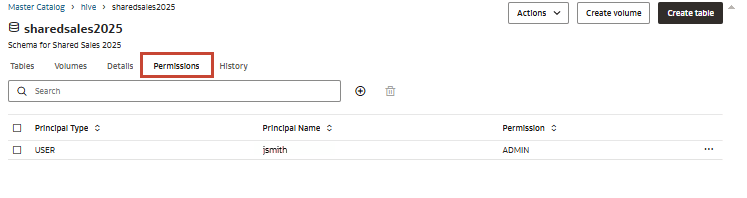

스키마 권한
스키마 권한에 따라 스키마 및 해당 하위 객체를 보고 수정할 수 있는 사용자, 롤 및 그룹이 결정됩니다.
스키마 권한 탭에서 스키마에 액세스할 수 있는 사용자 및 롤을 제어합니다.
권한 탭이 강조 표시된 상태로 스키마 페이지가 열려 있습니다.
스키마 레벨에서 설정된 권한은 스키마의 모든 하위 객체에 적용됩니다.
스키마 권한은 다음 작업을 허용합니다.
  • SELECT: 사용자는 스키마에서 테이블, 뷰 및 볼륨을 읽거나 나열할 수 있습니다. 뷰 및 테이블에 대해 SELECT 질의를 실행할 수 있습니다.
  • WRITE: 사용자는 Select 권한을 가지고 있으며 테이블의 테이블 또는 데이터를 변경하고, 볼륨에 쓰고, 뷰를 변경할 수 있습니다.
  • CREATE_MODEL: 사용자가 스키마에서 모델을 생성할 수 있습니다.
  • CREATE_TABLE: 사용자가 스키마에 테이블을 생성할 수 있습니다.
  • CREATE_VIEW: 사용자가 스키마에서 뷰를 생성할 수 있습니다.
  • CREATE_VOLUME: 사용자가 스키마에 볼륨을 생성할 수 있습니다.
  • ADMIN: 사용자에게 선택, 쓰기 및 모든 생성 권한이 있으며 다른 사용자 권한을 생성, 수정 또는 삭제할 수 있습니다.
연산 SELECT 쓰기 생성(_M) CREATE_TABLE 생성 뷰 생성_볼륨 ADMIN
읽기/목록 예 예 예 예 예 예 예
쿼리/읽기 볼륨 실행 예 예 예 예 예 예 예
테이블/볼륨/뷰 편집 아니요 예 예 예 예 예 예
모델 생성 아니요 아니요 예 아니요 아니요 아니요 예
테이블 생성 아니요 아니요 아니요 예 아니요 아니요 예
뷰 생성 아니요 아니요 아니요 아니요 예 아니요 예
볼륨 생성 아니요 아니요 아니요 아니요 아니요 예 예
스키마 삭제 아니요 아니요 아니요 아니요 아니요 아니요 예
권한 관리 아니요 아니요 아니요 아니요 아니요 아니요 예
스키마 권한 상속
스키마 권한 카탈로그 레벨 권한
SELECT SELECT 관리 ADMIN
쓰기 X
생성 뷰 X X
생성_볼륨 X X
CREATE_TABLE X X
ADMIN X X
스키마 권한 생성
자신이 소유한 스키마에 액세스할 수 있는 사용자와 롤을 제어할 수 있습니다.
  2. 스키마로 이동한 다음 권한 탭을 누릅니다.
  6. 생성을 누릅니다.

AI 컴퓨트 클러스터 권한
AI 컴퓨트 클러스터에 대한 읽기, 사용 및 관리자 액세스 권한을 가진 사용자와 롤을 제어할 수 있습니다.
AI 컴퓨트 클러스터의 권한 탭에서 사용자 권한을 생성하고 관리합니다.
권한이 강조 표시된 상태로 열려 있는 prod_agents의 컴퓨트 페이지
연산 읽기 사용 관리
AI 컴퓨트 클러스터 나열 예 예 예
AI 컴퓨트 클러스터 세부정보 보기 예 예 예
에이전트 연결 아니요 예 예
에이전트 배치 아니요 예 예
AI 컴퓨트 클러스터 구성 업데이트 아니요 아니요 예
AI 클러스터 삭제 아니요 아니요 예
권한 관리 아니요 아니요 예
