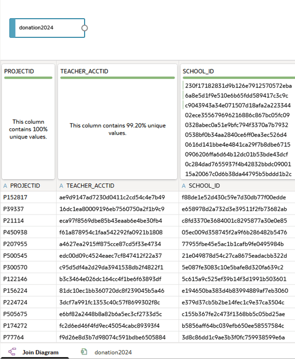

이 절에서는 donation2024.xlsx 파일을 사용하여 데이터 세트를 만듭니다.
  1. Oracle Analytics에 사인인합니다.
  2. 홈 페이지에서 생성, 데이터 집합을 차례로 누릅니다.
  3. 데이터 집합 생성에서 여기에 데이터 파일 놓기 또는 눌러서 찾아보기를 누릅니다. 파일 업로드에서 donation2024.xlsx 파일을 선택한 다음 열기를 누릅니다.
  4. donation2024.xlsx의 데이터 집합 테이블 생성에서 확인을 누릅니다.
  5. 저장을 누릅니다저장 아이콘. 다른 이름으로 데이터 집합 저장에서 이름에 donations2024을 입력한 다음 확인을 누릅니다.
    다음은 donation_dataset.png에 대한 설명입니다.
    그림 donation_dataset.png에 대한 설명
  6. donations2024 데이터 집합 페이지에서 뒤로 이동 뒤로 아이콘을 누릅니다.

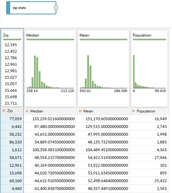

두 번째 데이터 세트 추가
이 절에서는 donations2024 데이터 세트에 대한 인구 통계를 제공하는 데이터 세트를 만듭니다.
  1. 홈 페이지에서 생성, 데이터 집합을 차례로 누릅니다.
  2. 데이터 집합 생성에서 여기에 데이터 파일 놓기 또는 눌러서 찾아보기를 누릅니다. 파일 업로드에서 zip_stats.xlsx 파일을 선택한 다음 열기를 누릅니다.
  3. zip_stats.xlsx의 데이터 집합 테이블 생성에서 확인을 누릅니다.
    다음은 zip_stats_join_diagram.png에 대한 설명입니다.
    그림 zip_stats_join_diagram.png에 대한 설명
  4. 저장을 누릅니다저장 아이콘. 다른 이름으로 데이터 집합 저장에서 이름에 zip stats을 입력한 다음 확인을 누릅니다.
  5. 뒤로 이동 뒤로 아이콘을 누릅니다.

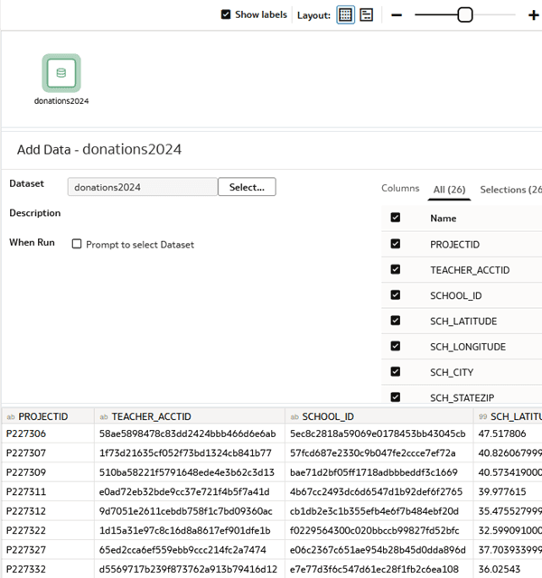

  1. 홈 페이지에서 생성, 데이터 흐름을 차례로 누릅니다.
  2. 데이터 추가에서 donations2024 데이터 세트를 선택한 다음 추가를 누릅니다.
    데이터 플로우가 첫번째 노드로 donations2024를 사용하여 열립니다.
    다음은 df_first_node.png에 대한 설명입니다.
    그림 df_first_node.png에 대한 설명

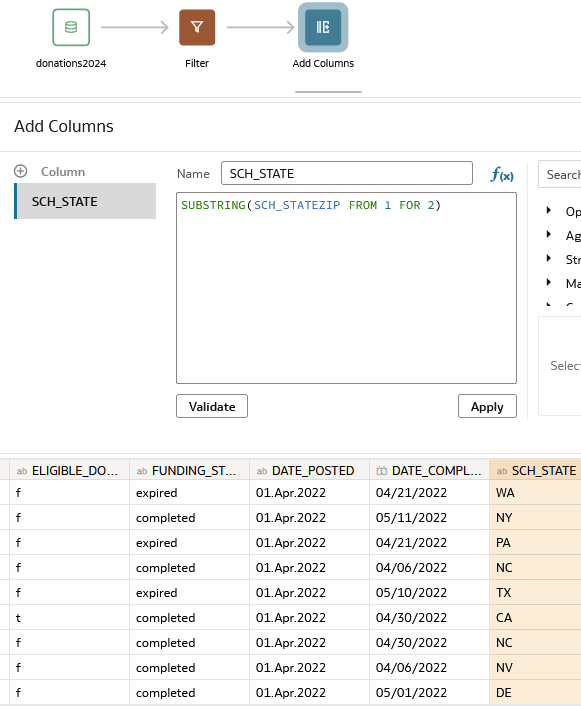

  1. 데이터 플로우 단계에서 열 추가를 끌어 필터 노드에서 단계 추가 단계 추가 아이콘를 수행합니다. 이름에 SCH_STATE을 입력합니다. 표현식 필드에 다음을 입력합니다.
    SUBSTRING(SCH_STATEZIP FROM 1 FOR 2)
  2. 검증, 적용 순으로 누릅니다.
    다음은 add_column_sch_state.png에 대한 설명입니다.
    그림 add_column_sch_state.png에 대한 설명

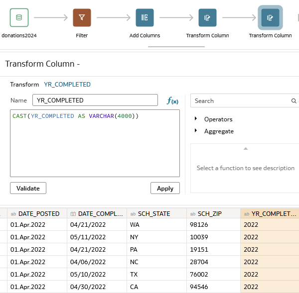

  5. 열 추가 단계 추가 아이콘를 누릅니다. 이름에 YR_COMPLETED을 입력합니다. 표현식 필드에 다음을 입력합니다.
    YEAR(DATE_COMPLETED)
  6. 검증, 적용을 차례로 누릅니다.
  7. SCH_ZIP 열을 선택하고 옵션 옵션 아이콘을 누른 다음 텍스트로 변환을 선택합니다.
  8. 검증을 누르고 적용을 누르십시오.
  9. YR_COMPLETED 열을 선택하고 옵션 옵션 아이콘을 누른 다음 텍스트로 변환을 선택합니다. 검증, 적용 순으로 누릅니다.
    다음은 add_columns.png에 대한 설명입니다.
    그림 add_columns.png에 대한 설명

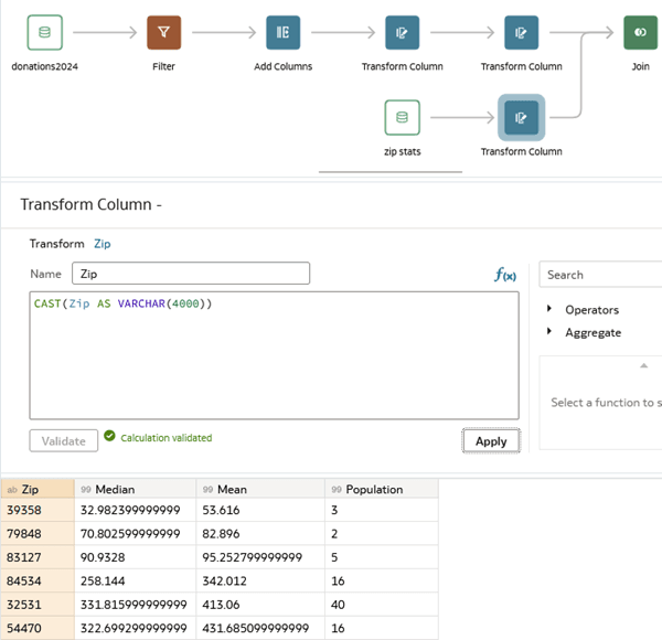

  1. 데이터 플로우 단계에서 데이터 추가를 두 번 누릅니다. 데이터 추가에서 zip stats, Add 순으로 누릅니다.
  2. 조인 노드를 누르고 입력 1 목록에서 모든 행을 선택합니다. 일치 열에서 PROJECTID를 누르고 입력 1 값에 대해 SCH_ZIP를 선택합니다.
  3. zip stats 노드를 누릅니다. Zip 열을 선택하고 옵션 옵션 아이콘을 누른 다음 텍스트로 변환을 선택합니다.
  4. 검증을 누르고 적용을 누르십시오.
    Zip 열을 텍스트로 변환하면 데이터 세트 간의 조인이 검증됩니다.
    다음은 join_transformation.png에 대한 설명입니다.
    그림 join_transformation.png에 대한 설명

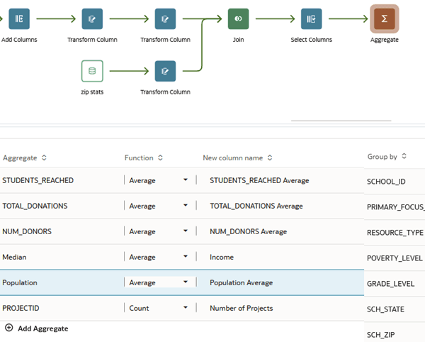

  3. 데이터 플로우 단계에서 집계를 두 번 눌러 [열 선택] 노드에 이 단계를 추가합니다.
  4. 그룹화 기준에서 PROJECTID 행 옆에 있는 삭제 아이콘 제거를 누릅니다.
  5. 집계 아래의 함수 목록에서 다음 행에서 평균을 선택합니다.
    • STUDENTS_REACHED
    • TOTAL_DONATIONS
    • NUM_DONORS
    • Median
    • 인구
  6. 집계에서 집계 추가를 누르고 PROJECTID를 선택합니다. 함수 목록에서 개수를 선택한 다음 새 열 이름에 Number of Projects를 입력합니다. 중간값 행의 새 열 이름에 Income을 입력합니다.
    다음은 aggregate_columns.png에 대한 설명입니다.
    그림 aggregate_columns.png에 대한 설명

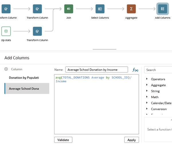

  1. 데이터 플로우 단계에서 열 추가를 집계 노드의 단계 추가 단계 추가 아이콘로 끌어옵니다.
  2. 이름에 Donation by Population을 입력합니다.
  3. 표현식 필드에 다음을 입력합니다.
    TOTAL_DONATIONS Average/Population Average
  4. 검증을 누릅니다. 적용을 누릅니다.
  5. [열 추가]에서 열 Add Column 아이콘을 누릅니다. 이름에 Average School Donation by Income을 입력합니다.
  6. 표현식 필드에 다음을 입력합니다.
    avg(TOTAL_DONATIONS Average by SCHOOL_ID)/Income
  7. 검증을 누르고 적용을 누르십시오.
    다음은 new_columns_after_join.png에 대한 설명입니다.
    그림 new_columns_after_join.png에 대한 설명

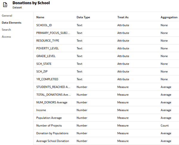

이 섹션에서는 데이터 플로우 실행 결과를 가져온 데이터 집합의 이름을 지정하고 새 데이터 집합의 열을 검사합니다. 다음 튜토리얼에서는 학교별 기부금 데이터 세트를 사용합니다.

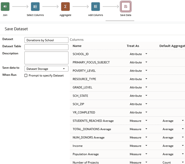

  1. 데이터 플로우 단계에서 데이터 집합 저장을 두 번 누릅니다.
  2. 데이터 세트 저장에서 이름에 Donations by School을 입력합니다. [데이터 저장]에서 데이터 집합 저장 영역을 선택하여 Oracle Analytics에 데이터를 저장합니다.
  3. 프로젝트 수 행의 일자 세트 저장에서 기본 집계 열의 합계를 누르고 개수를 선택합니다.
  4. 모집단별 기부금 및 평균 학교 기부금 행의 기본 집계 열에서 합계를 누르고 평균을 선택합니다.
  5. Save를 누릅니다.
    다음은 add_columns_after_join.png에 대한 설명입니다.
    그림 add_columns_after_join.png에 대한 설명
  6. 데이터 흐름 실행을 누릅니다 데이터 플로우 실행 아이콘.
  7. 데이터 플로우 실행이 성공적으로 완료된 후 뒤로 이동 뒤로 아이콘을 누릅니다.
  8. 홈 페이지에서 데이터를 누른 다음 학교별 기부 데이터 집합을 선택합니다. 작업 작업 아이콘을 누른 다음, 검사를 선택합니다.
  9. 데이터 집합 대화상자에서 데이터 요소를 눌러 열을 봅니다.
    다음은 donationsbysch_dataset.png.png에 대한 설명입니다.
    그림 donationsbysch_datase.png에 대한 설명
