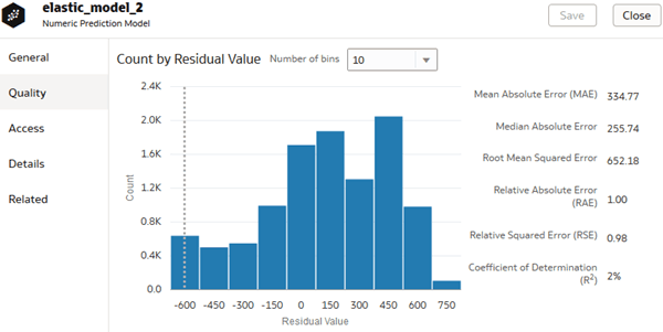

  2. elastic_model_2에서 품질을 누릅니다.
    elastic_model_2의 잔존가치 분포는 elastic_model_1의 분포와 약간 다릅니다.
    elastic_model2_quality.png에 대한 설명은 다음과 같습니다.
    elastic_model2_quality.png 그림 설명

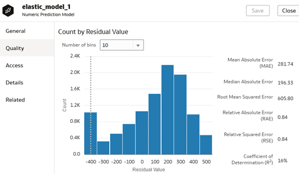

    결정 계수 값은 elastic_model_2에서 2%입니다. elastic_model_1에서 결정 계수 값은 16%입니다. 데이터 플로우를 실행할 때 기부 데이터의 임의 선택으로 인해 값이 다릅니다.
    elastic_model_1_residual.png에 대한 설명은 다음과 같습니다.
    elastic_model_1_residual.png 그림 설명

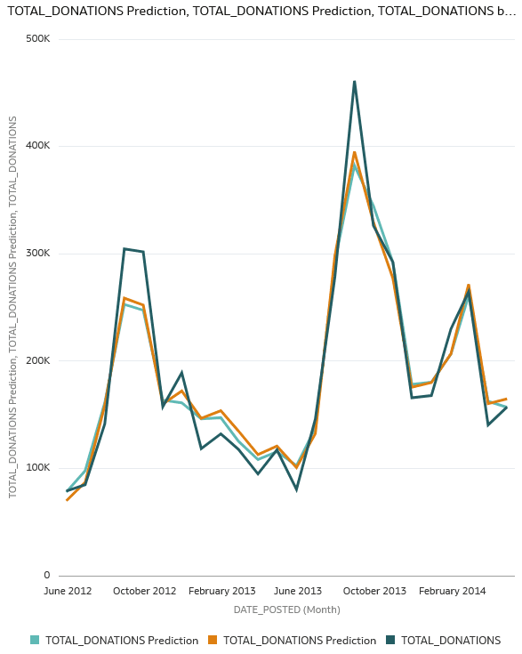

  3. [데이터] 패널에서 시나리오 생성을 누릅니다. 시나리오 생성 - 모델 선택에서 elastic_model_2를 누른 다음 확인을 누릅니다.
  4. [데이터] 패널에서 elastic_model_2을 확장하고 TOTAL_DONATIONS 예측을 선택한 다음 [문법] 패널의 값(Y축)으로 끕니다.
    두 모델은 서로 다른 모델 변수를 사용하더라도 유사한 결과를 생성합니다.
    다음은 total_donations_model2.png에 대한 설명입니다.
    그림 total_donations_model2.png에 대한 설명
