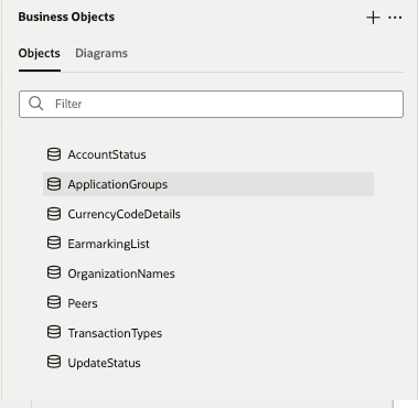

Visual Builder 비즈니스 객체 구성
비즈니스 객체는 데이터베이스 테이블과 유사한 송장 또는 구매 주문과 같은 리소스이며 애플리케이션에 대한 데이터를 보유하는 필드가 있습니다. 데이터베이스 테이블과 마찬가지로 업무 객체는 데이터 구조를 제공합니다. 비즈니스 객체는 데이터베이스에 저장됩니다. 시각적 애플리케이션 및 기타 클라이언트의 앱은 REST 엔드포인트를 통해 비즈니스 객체에 접근합니다.
Visual Builder Visual Applications 홈 페이지의 네비게이터에서 비즈니스 객체를 눌러 [비즈니스 객체] 창을 엽니다. 도매 CBDC 객체가 나열됩니다.
Visual Builder의 비즈니스 객체 뷰에서 도매 CBDC 샘플 애플리케이션에 속하는 전체 비즈니스 객체 목록을 보여주는 화면 캡처입니다.
비즈니스 객체를 선택하고 데이터 탭으로 이동하여 해당 데이터를 업데이트하거나 수정할 수 있습니다.
