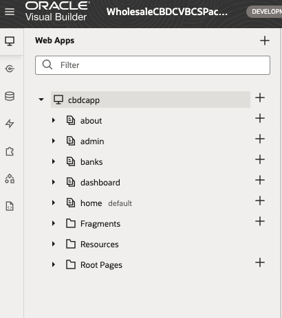

임포트 프로세스가 완료되면 시각적 애플리케이션 홈 페이지에서 도매 CBDC 애플리케이션을 볼 수 있습니다. 네비게이터에서 웹 애플리케이션을 눌러 웹 앱 창을 엽니다. cbdcapp 응용 프로그램은 다음 화면 캡처와 같이 표시됩니다.
모든 하위 콘텐츠가 나열된 Visual Builder 웹 앱 보기의 cbdcapp를 보여주는 화면 캡처입니다.
