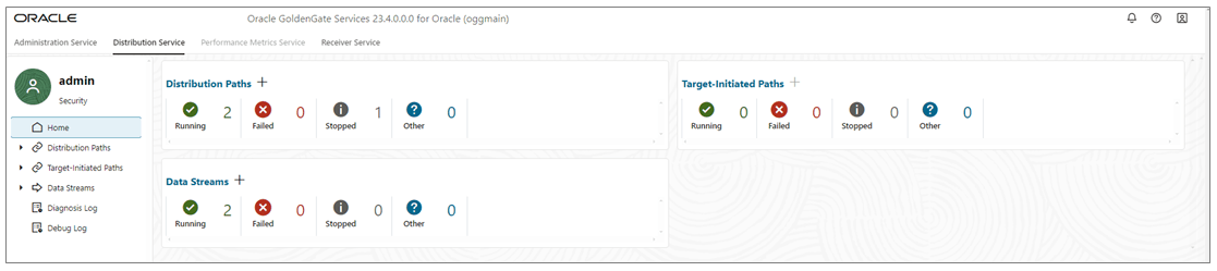

데이터 스트림은 배포 서비스에서 생성됩니다. 배포 서비스에 로그인하여 데이터 스트림 프로세스 생성을 시작합니다. 다음은 데이터 스트림을 생성하는 단계입니다.
  1. 배포 서비스 홈 페이지의 데이터 스트림 추가(더하기 아이콘)에서 데이터 스트림 추가 마법사를 엽니다.
    Data Streams 페이지

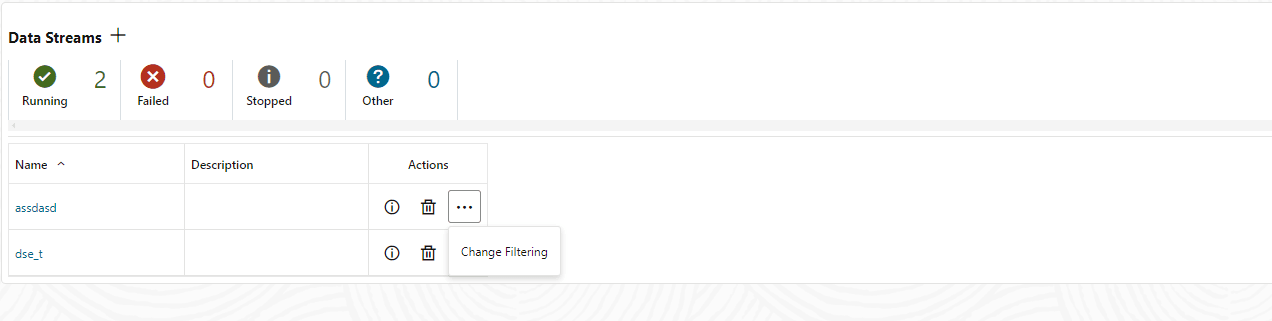

데이터스트림 구성 편집
데이터 스트림 구성을 편집하려면 다음을 수행합니다.
  1. 왼쪽 탐색 창에서 Data Streams를 누릅니다.
  2. 수정해야 하는 데이터 스트림의 이름을 선택합니다.
  3. [데이터 스트림] 페이지에서 작업 열을 사용하여 데이터 스트림 세부정보를 보고, 데이터 스트림을 삭제하고, 필터링을 변경합니다.
    데이터 스트림 필터링을 수정합니다.
  4. 작업 메뉴에서 필터링 변경 옵션을 누르면 데이터 스트림 필터링 규칙 편집 대화상자가 표시됩니다. 이 상자에서 규칙 작업(포함, 제외) 및 필터 유형(객체 이름 또는 객체 유형)을 변경할 수 있습니다.
  5. 추가를 눌러 필터링을 적용합니다.
  6. 제출을 눌러 [데이터 스트림] 페이지를 반환합니다.
이름 열에서 데이터 스트림을 눌러 데이터 스트림을 추가로 편집할 수 있습니다. 전체 데이터 스트림 구성을 표시합니다. 각 구성 설정 옆에 있는 연필 아이콘을 사용하여 변경합니다. 데이터 스트림에 사용되는 소스 추적 파일, 필터링 규칙 및 서비스 품질을 변경할 수 있습니다. YAML 편집기를 사용하여 YAML 편집기 옆의 변경사항 업로드 아이콘을 사용하여 데이터 스트림 구성을 변경하고 변경사항을 업로드할 수도 있습니다.
