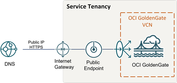

퍼블릭 IP를 사용하여 OCI GoldenGate에 접속
OCI GoldenGate 배치를 생성할 때 퍼블릭 끝점을 통해 액세스할 수 있는지 아니면 프라이빗 끝점을 통해 액세스할 수 있는지 선택할 수 있습니다. 이 빠른 시작은 퍼블릭 끝점을 사용하여 배치를 생성하는 단계를 안내합니다.

publicendpoint.png에 대한 설명은 다음과 같습니다.
그림 publicendpoint.png에 대한 설명
