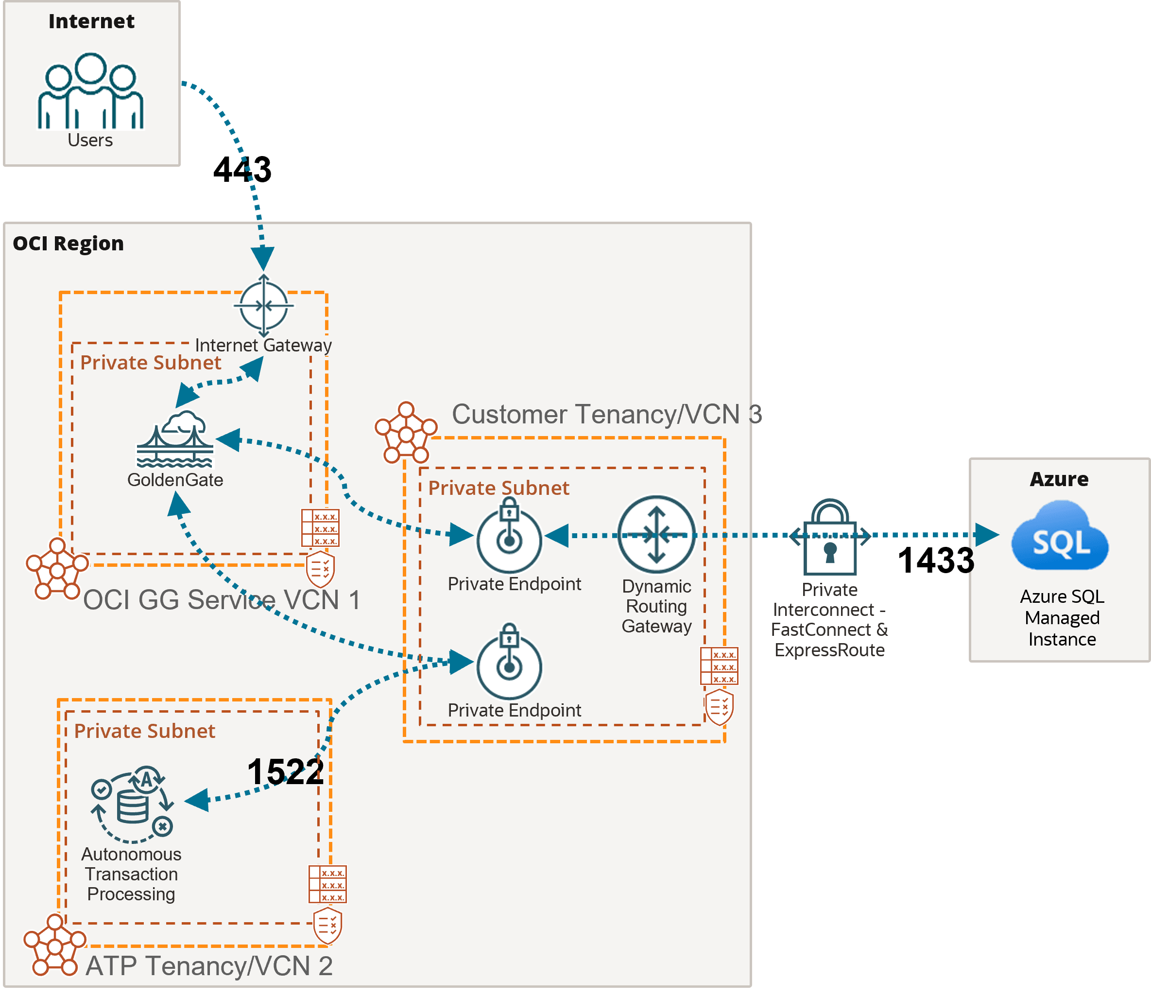

예: Azure SQL 관리 인스턴스에서 자율 AI 트랜잭션 처리로 복제
이 예에서 OCI GoldenGate 배치는 포트 443을 사용하여 공용 인터넷을 통해 액세스할 수 있습니다.
위에서 언급한 대로 연결 세부정보 페이지에 나열된 수신 IP 주소에서 데이터베이스 노드의 전용 IP로의 연결을 허용하려면 적절한 서브넷 보안 규칙을 추가해야 합니다. 제공된 모든 FQDN은 선택한 서브넷 내에서 분석할 수 있어야 합니다.
이 예에서 네트워크 트래픽은 FastConnect 및 ExpressRoute를 사용하여 OCI와 Azure 간의 개인 상호 연결을 거칩니다. 포트 1433은 전용 연결에 사용됩니다. 공용 인터넷을 통한 Azure SQL 관리 인스턴스에 대한 연결은 일반적으로 포트 3342를 사용합니다.
자율운영 AI 트랜잭션 처리(ATP)에 접속하기 위해 OCI GoldenGate는 '모든 곳에서 보안 액세스'를 선택하지 않는 한 포트 1522를 통해 프라이빗 엔드포인트를 생성합니다.
