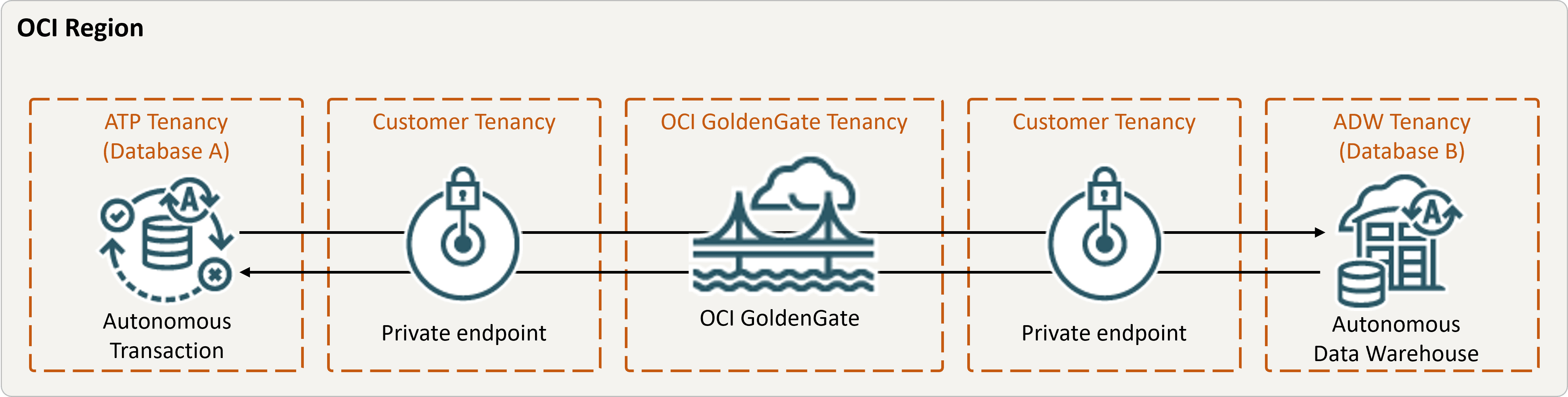

개요
다음 단계에서는 Oracle Data Pump를 사용하여 대상 데이터베이스를 인스턴스화하고 동일한 영역에 있는 두 데이터베이스 간에 양방향 복제(양방향)를 설정하는 방법을 안내합니다.
다음 bidirectional.png에 대한 설명입니다.
그림 bidirectional.png에 대한 설명
