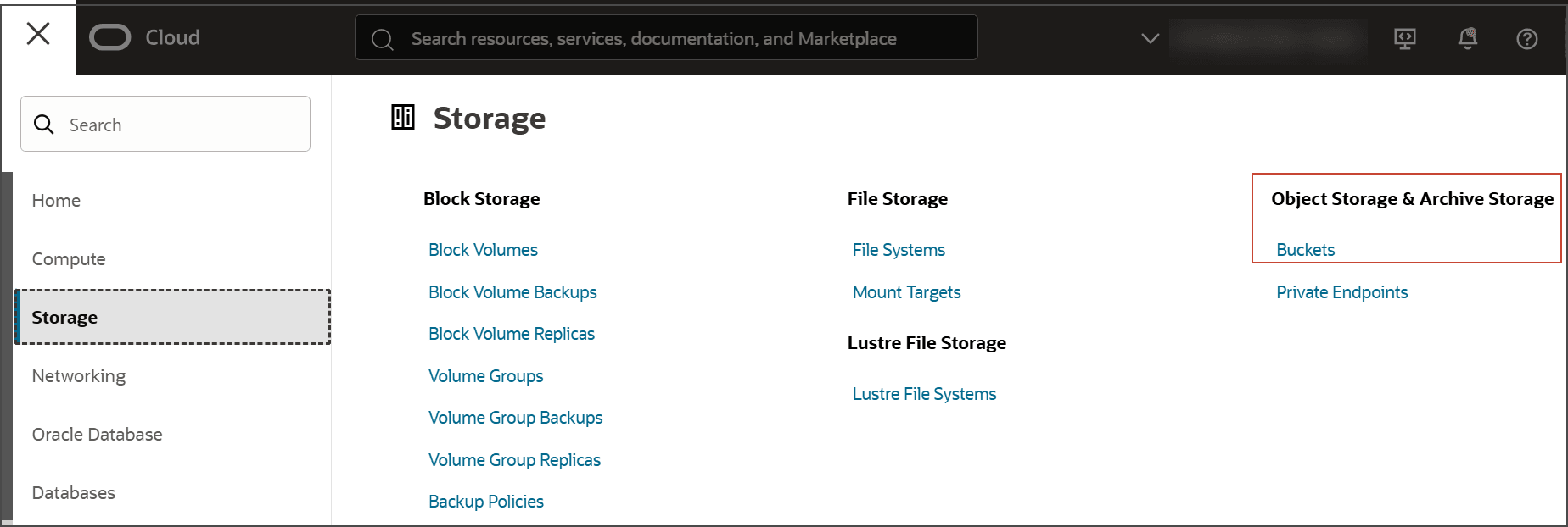

디스플레이 왼쪽의 메뉴에서 Storage(스토리지)를 선택하고 Object Storage & Archive Storage(오브젝트 스토리지 및 아카이브 스토리지)를 선택합니다.

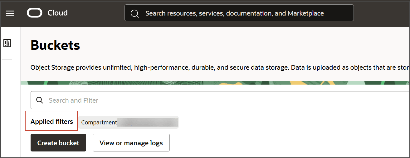

적용된 필터에서 버킷을 생성할 구획을 선택합니다.

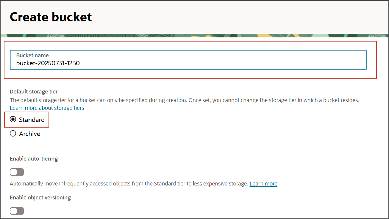

설명이 포함된 이름을 제공하십시오.
기본 스토리지 계층에서 표준을 선택합니다.

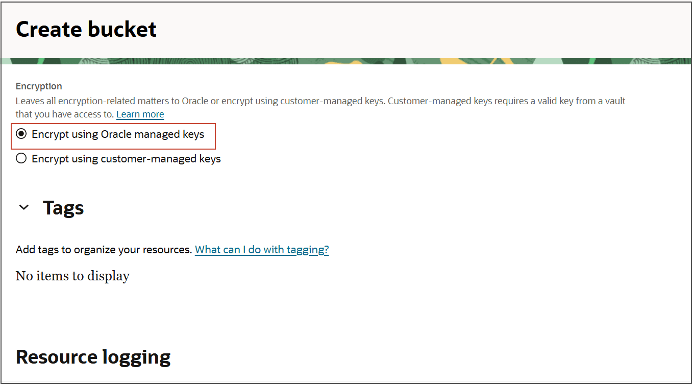

원하는 암호화를 선택하고 버킷 생성을 누릅니다.
