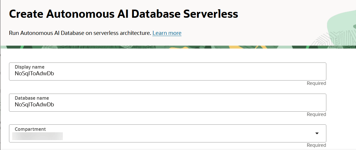

Oracle Autonomous AI Lakehouse에 데이터베이스 생성
Oracle NoSQL Database Analytics Integrator에서 Oracle Autonomous AI Lakehouse에 액세스하려면 데이터베이스를 생성해야 합니다. Oracle Autonomous AI Lakehouse에서 데이터베이스를 생성하려면 Oracle Cloud 콘솔로 이동하여 다음을 수행합니다.
디스플레이 왼쪽의 메뉴에서 Oracle AI Database를 선택합니다.
자율운영 AI 데이터베이스를 선택합니다.
적용된 필터에서 구획을 선택하여 데이터베이스를 생성합니다.
자율운영 AI 데이터베이스 생성을 선택합니다.
자율운영 AI 데이터베이스에 대한 기본 정보(예:
컴파트먼트: 위에서 선택한 컴파트먼트 이름을 입력합니다.
표시명: 콘솔에 표시할 이름(예:
NoSqlToAdwDb)입니다. -
데이터베이스 이름: 데이터베이스에 접속할 때 사용할 이름입니다. 예:
NoSqlToAdwDb(30자를 초과할 수 없음).

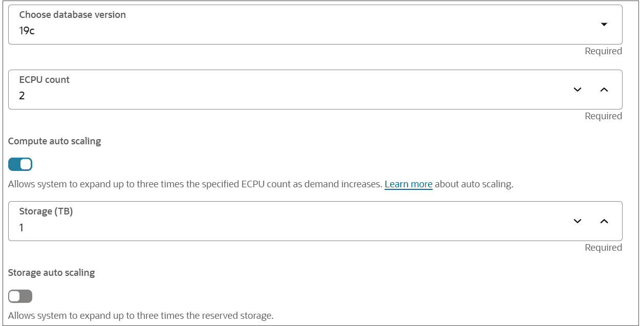

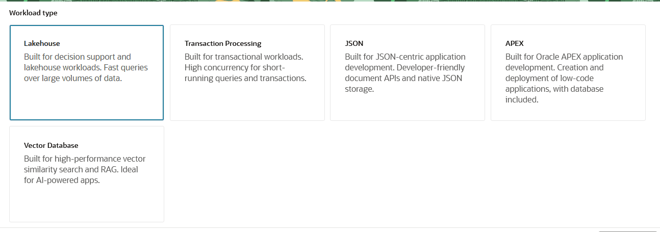

레이크하우스 작업 로드 유형을 선택합니다.
데이터베이스에 대한 기본 구성을 사용합니다.

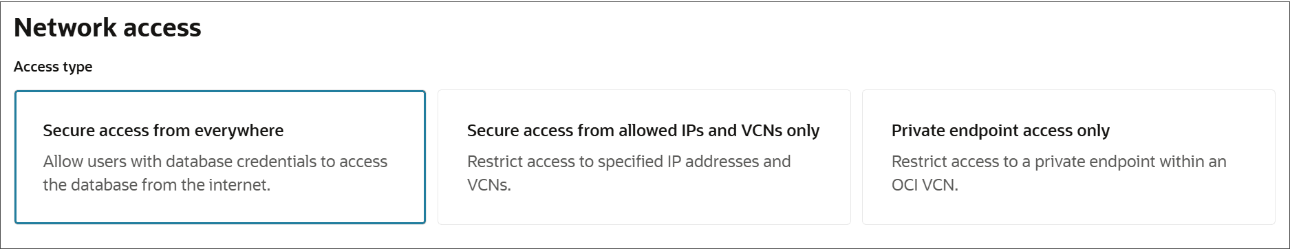

액세스 유형에 대해 모든 곳에서 보안 액세스를 선택합니다.

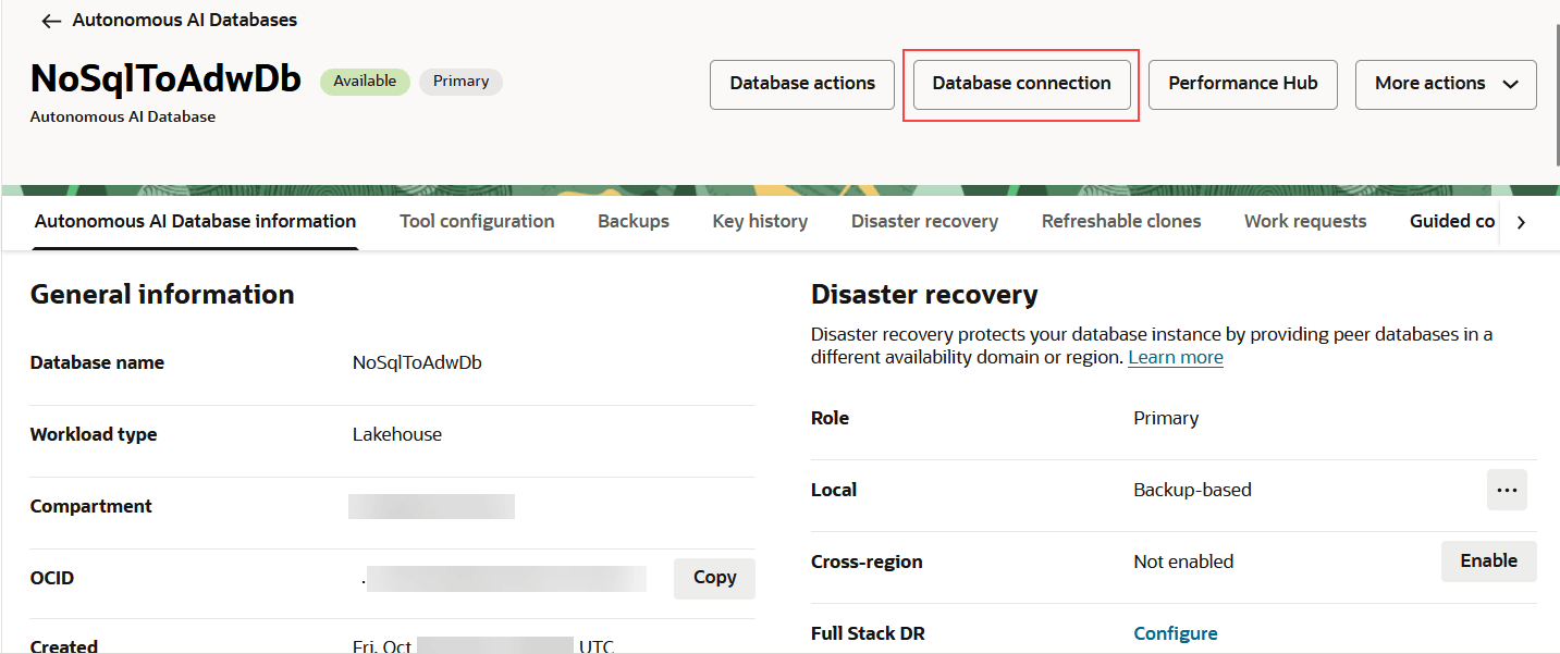

데이터베이스를 생성할 때 입력한 표시 이름으로 링크를 선택합니다.
데이터베이스 접속을 선택합니다.

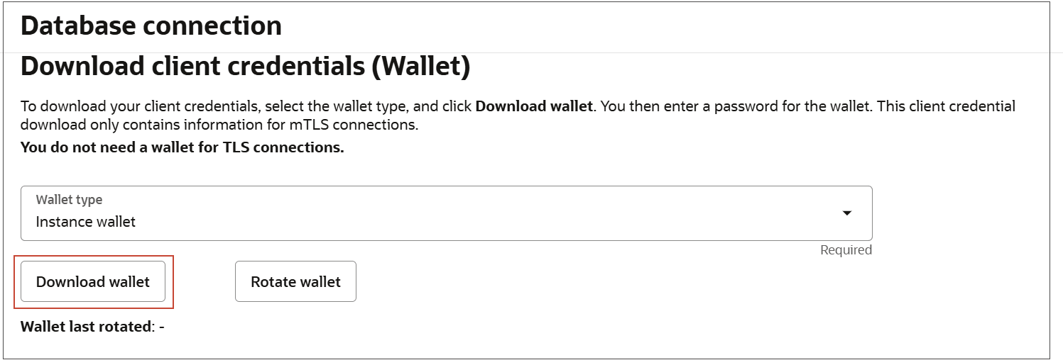

전자 지갑 다운로드를 선택하고 데이터베이스 생성 중 설정된 관리 비밀번호를 입력합니다.
파일(zip)을 안전한 위치에 저장합니다.

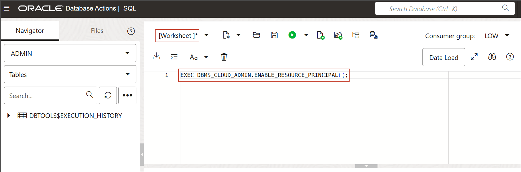

데이터베이스 작업에서 SQL을 선택합니다.
[워크시트]*라는 레이블이 지정된 창에서 리소스 주체를 사용하여 오브젝트 스토리지에 Oracle Autonomous AI Lakehouse 데이터베이스를 인증하려면 다음 절차를 실행합니다.
EXEC DBMS_CLOUD_ADMIN.ENABLE_RESOURCE_PRINCIPAL();

DBMS_CLOUD_ADMIN.ENABLE_RESOURCE_PRINCIPAL 프로시저를 사용하면 오브젝트 스토리지와 같은 OCI 리소스로 인증할 때 Oracle Autonomous AI Lakehouse 데이터베이스에서 사용할 OCI Resource Principal(OCI$RESOURCE_PRINCIPAL)을 사용할 수 있습니다. DBMS_CLOUD.CREATE_CREDENTIAL 프로시저는 지정된 AUTH_TOKEN 인증서를 암호화하여 adwc_user라는 데이터베이스의 테이블에 저장합니다. 어떤 절차를 사용하든 해당 절차는 한 번만 실행해야 합니다. 그 후에는 Object Storage에서 Oracle Autonomous AI Lakehouse 데이터베이스로의 모든 전송에 대해 동일한 인증서 이름을 지정할 수 있습니다.
