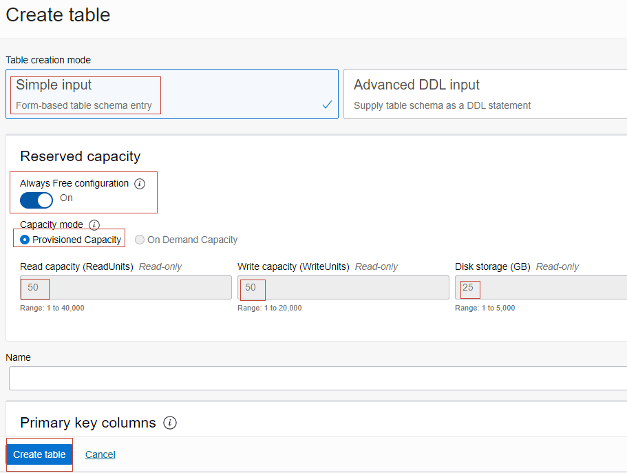

  4. 예약된 용량에서 항상 무료 구성을 사용으로 설정하거나 용량 모드를 구성할 수 있습니다. 항상 무료 구성은 현재 피닉스 영역에서만 사용할 수 있습니다.
    • 항상 무료 구성(피닉스 영역에서만 사용 가능):
      토글 단추를 사용으로 설정하여 항상 무료 NoSQL 테이블을 생성합니다. 토글 단추를 사용 안함으로 설정하면 일반 NoSQL 테이블이 생성됩니다. 테넌시에 최대 3개의 상시 무료 NoSQL 테이블을 생성할 수 있습니다. 테넌시에 항상 무료 NoSQL 테이블이 세 개 있는 경우 항상 무료 SQL 테이블을 생성하는 토글 단추가 사용 안함으로 설정됩니다.
      토글 단추를 사용으로 설정하여 항상 무료 NoSQL 테이블을 생성하면 읽기 용량, 쓰기 용량 및 디스크 스토리지 필드에 기본값이 지정됩니다. 용량 모드는 프로비저닝된 용량이 됩니다. 이러한 값은 변경할 수 없습니다.
      항상 무료 구성 옵션으로 생성된 테이블의 세부정보, 기능 및 제한 사항에 대해 자세히 알아보려면 항상 무료 서비스를 참조하십시오.
      다음은 crttbl_af_prov.png에 대한 설명입니다.
      그림 crttbl_af_prov.png에 대한 설명

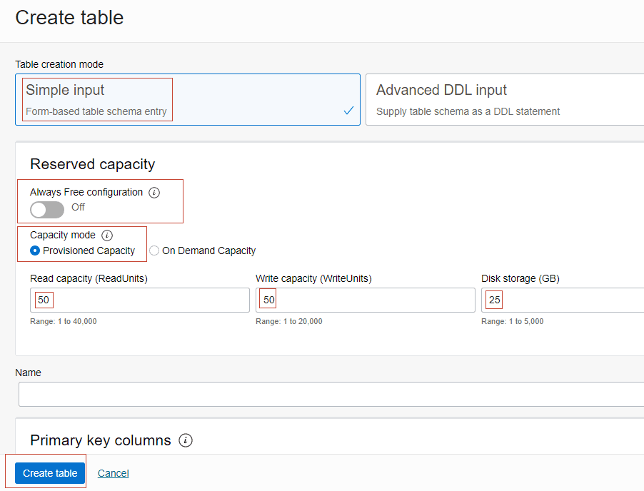

      일반 테이블을 생성하려면 토글 버튼을 사용 안함으로 설정합니다. 테이블에 적합한 능력 값을 입력할 수 있습니다.
      • 읽기 용량(ReadUnits): 읽기 단위 수를 입력합니다. 읽기 단위에 대한 자세한 내용은 용량 추정을 참조하십시오.
      • 쓰기 용량(쓰기 단위): 쓰기 단위 수를 입력합니다. 쓰기 단위에 대한 자세한 내용은 용량 추정을 참조하십시오.
      • 디스크 스토리지(GB): 테이블에서 사용할 디스크 공간을 기가바이트(GB) 단위로 지정합니다. 스토리지 용량에 대한 자세한 내용은 Estimating Capacity을 참조하십시오.
      다음은 crttbl_paid_prov.png에 대한 설명입니다.
      그림 crttbl_paid_prov.png에 대한 설명

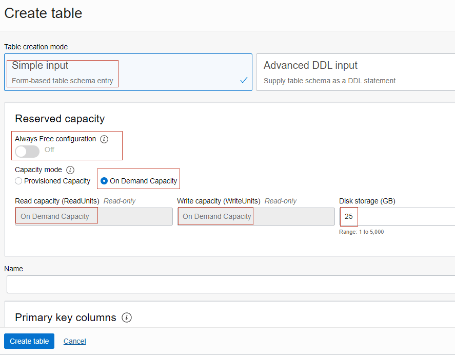

    • 용량 모드
      용량 모드에 대한 옵션을 프로비저닝된 용량 또는 온디맨드 용량으로 지정할 수 있습니다. 프로비저닝된 용량 및 온디맨드 용량 모드는 상호 배타적인 옵션입니다. 테이블에 대해 On Demand 용량을 사용하도록 설정한 경우 테이블의 읽기/쓰기 용량을 지정할 필요가 없습니다. 프로비저닝된 사용량이 아닌 실제 읽기 및 쓰기 단위 사용량에 대한 요금이 부과됩니다.
      다음 중 하나에 해당하는 경우 테이블에 대해 On Demand 용량을 사용으로 설정하는 것이 좋습니다.
      1. 알 수 없는 작업 로드가 있는 새 테이블을 생성합니다.
      2. 예측할 수 없는 애플리케이션 트래픽이 있습니다.
      3. 당신은 당신이 사용하는 것에 대해서만 지불하는 것을 선호합니다.
      테이블에 대한 On Demand 용량 활성화 제한:
      1. On Demand 용량은 테이블의 용량을 쓰기 5,000개 및 읽기 10,000개로 제한합니다.
      2. 테넌트당 온디맨드 용량의 테이블 수는 3개로 제한됩니다.
      3. 프로비저닝된 테이블 단위보다 On Demand Capacity 테이블 단위에 대해 단위당 금액을 더 많이 지불합니다.
      온디맨드 용량을 선택하면 항상 무료 구성이 사용 안함으로 설정됩니다. Read Capacity 및 Write Capacity 입력 상자는 읽기 전용이 되고 On Demand Capacity 텍스트가 표시됩니다. On Demand 용량 테이블에는 읽기 및 쓰기 용량 열에 On Demand 용량이 표시됩니다. 용량 모드가 온디맨드 용량인 경우 항상 무료 제어가 사용 안함으로 설정됩니다. 디스크 스토리지(GB) 값을 지정합니다.
      다음은 crttbl_ondemand.png에 대한 설명입니다.
      그림 crttbl_ondemand.png에 대한 설명

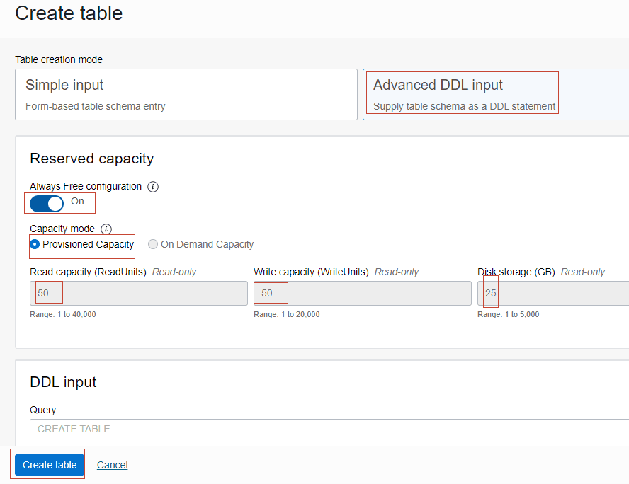

      다음은 crttbladv_af_prov.png에 대한 설명입니다.
      그림 crttbladv_af_prov.png에 대한 설명

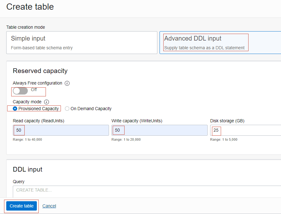

      다음은 crttbladv_paid_prov.png에 대한 설명입니다.
      그림 crttbladv_paid_prov.png에 대한 설명

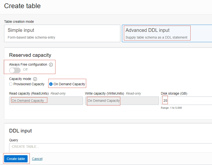

    • 용량 모드
      다음은 crttbladv_ondemand.png에 대한 설명입니다.
      그림 crttbladv_ondemand.png에 대한 설명

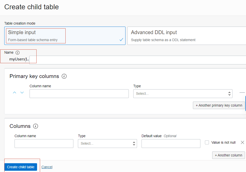

하위 테이블 생성
주: 하위 테이블이 최상위 레벨 테이블에서 이러한 제한을 상속하므로 읽기 용량, 쓰기 용량 및 디스크 스토리지 필드가 지정되지 않습니다. 최상위 레벨 테이블에 설정된 제한은 하위 테이블에 자동으로 적용됩니다.

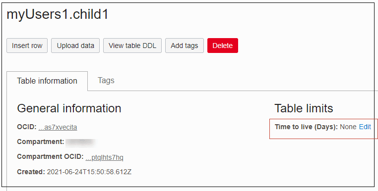

하위 테이블의 세부 정보 보기
하위 테이블이 생성된 후 해당 테이블의 세부 정보를 볼 수 있습니다.
viewtbl-childtbl.png에 대한 설명은 다음과 같습니다.
viewtbl-childtbl.png 그림에 대한 설명
