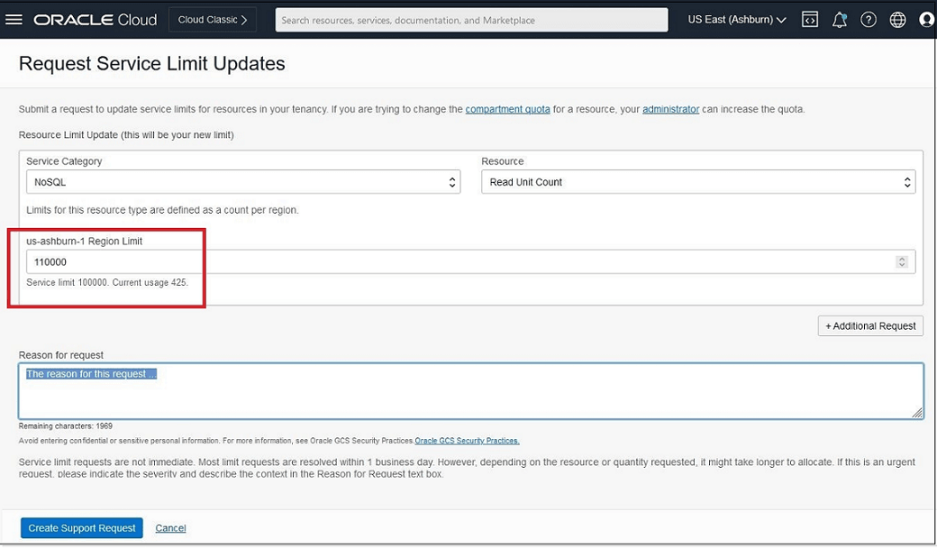

아래와 같이 Oracle Cloud Infrastructure 콘솔의 거버넌스 및 관리 > 제한, 할당량 및 사용량에서 해당 지역의 호스트된 환경, 읽기 단위, 쓰기 단위 및 테이블 크기에 대한 기존 제한을 확인할 수 있습니다. 이 예에서는 Ashburn 영역에 대한 값을 보여줍니다. 각 제한에 대한 서비스 제한, 현재 사용량 및 현재 가용성이 표시됩니다. 가용성은 이 컴파트먼트 또는 상위 컴파트먼트에 대한 할당량 정책의 영향을 받을 수 있습니다.
- Request a service limit increase 버튼을 누릅니다. 그러면 서비스 제한 업데이트 요청 페이지가 열립니다.
- 서비스 범주 드롭다운에서 NoSQL을 선택합니다.
- Resource 드롭다운에서 필요한 리소스를 선택합니다.
- <Region> Region Limit의 값을 업데이트합니다.
- Reason for Request 대화 상자에서 업데이트를 요청하는 이유를 지정합니다.
- Create Support Request 버튼을 누릅니다.
예: Ashburn 영역에서 읽기 단위를 100000에서 110000으로 늘리기 위한 서비스 제한 업데이트 요청입니다.
- 드롭다운에서 리소스를 선택합니다.
- 영역 제한에 대한 기존 값을 유지합니다.
- 요청 이유 대화 상자에서 업데이트할 제한과 필요한 값을 나타내는 메모를 추가합니다.
