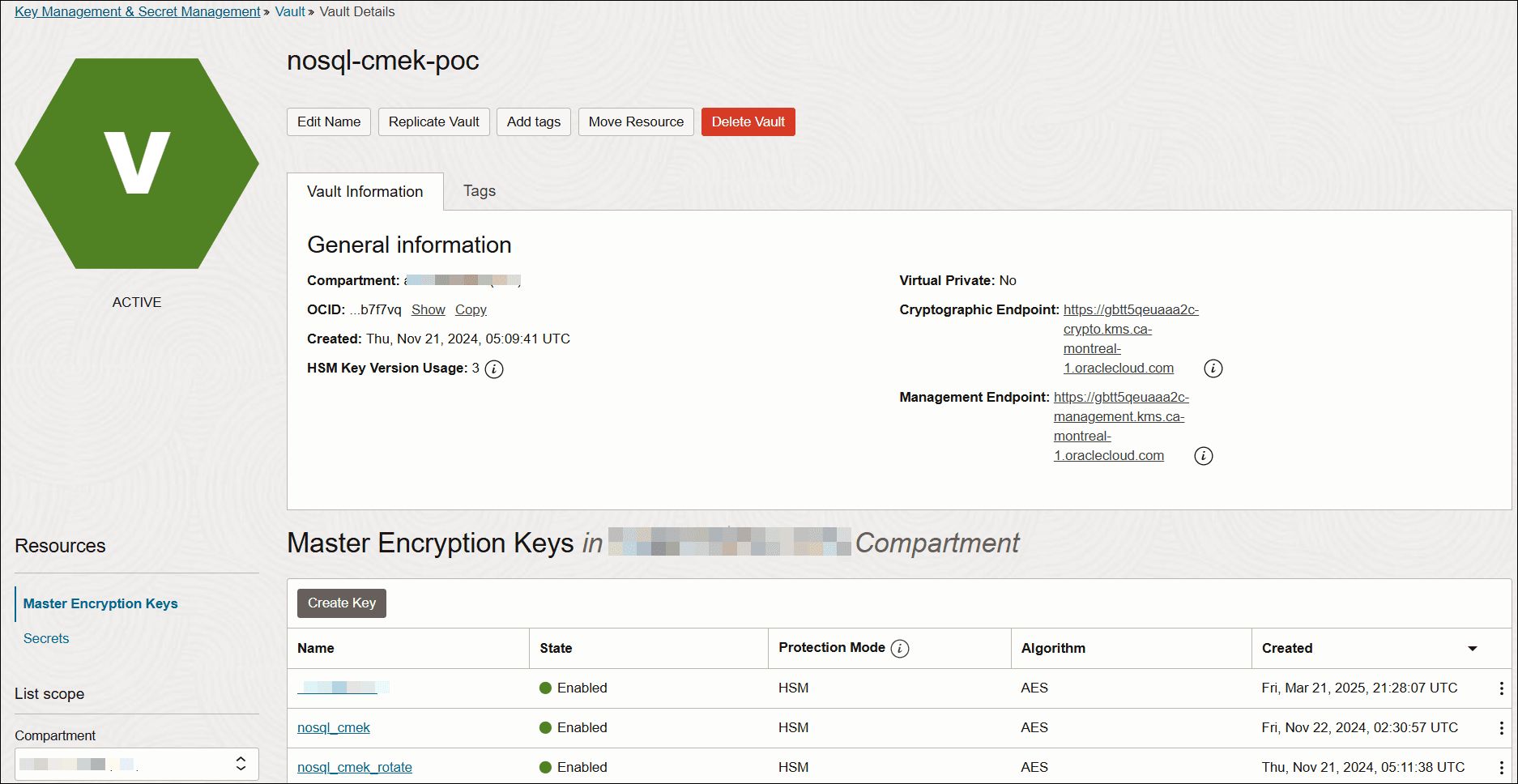

CMEK 생성
Oracle NoSQL Database Cloud Service는 OCI Vault 서비스와의 통합을 지원하여 Vault를 생성하고 KMS를 사용하여 Vault에서 CMEK를 생성, 저장 및 관리합니다. 저장소에 대한 자세한 내용은 Oracle Cloud Infrastructure 문서의 OCI Vault 항목을 참조하십시오.
먼저 OCI 콘솔에서 저장소를 생성한 다음 저장소에 CMEK를 생성해야 합니다.
자세한 내용은 Oracle Cloud Infrastructure 설명서의 저장소 생성 항목을 참조하십시오.
CMEK 생성:
CMEK를 만들 때 보호 모드, 알고리즘 및 길이를 지정합니다.
CMEK를 생성하려면 다음 단계를 수행하십시오. 자세한 내용은 Oracle Cloud Infrastructure 설명서의 마스터 암호화 키 생성 항목을 참조하십시오.

절차
  1. OCI 콘솔에 사인인합니다.
  2. 왼쪽 상단 모서리에 있는 탐색 메뉴를 열고 ID 및 보안을 선택한 다음 저장소를 선택합니다.
  3. 저장소가 포함된 구획을 선택합니다.
  4. CMEK를 만들 저장소의 이름을 선택합니다.
  5. 리소스에서 마스터 암호화 키를 선택한 다음 키 생성을 선택합니다. 저장소와 다른 컴파트먼트에 키를 생성할 수 있습니다.
  6. 보호 모드의 경우 HSM 또는 소프트웨어 옵션 중 하나를 선택합니다.
  7. CMEK를 식별할 이름을 입력합니다.
  8. 키 구성: 알고리즘의 경우 AES(고급 암호화 표준) 알고리즘을 선택합니다. KMS는 AES, RSA 및 ECDSA 알고리즘을 지원합니다. 그러나 NDCS는 CMEK에 대해 대칭 키 구성만 허용합니다. 따라서 대칭 키를 생성하는 AES 옵션을 선택해야 합니다.
  9. 키 구성: 길이의 경우 키 길이를 256비트로 선택합니다.
  10. 외부 키를 임포트하려면 외부 키 임포트 체크박스를 선택하고 다음 세부정보를 제공합니다.
    • 래핑 알고리즘: RSA_OAEP_AES_SHA256를 선택합니다. OCI는 공개적으로 래핑된 키를 임포트하기 위해 이 알고리즘을 지원합니다.
    • 외부 키 데이터 소스: 래핑된 RSA 키 자료를 포함하는 파일을 업로드합니다.
  11. 키 생성을 선택합니다.

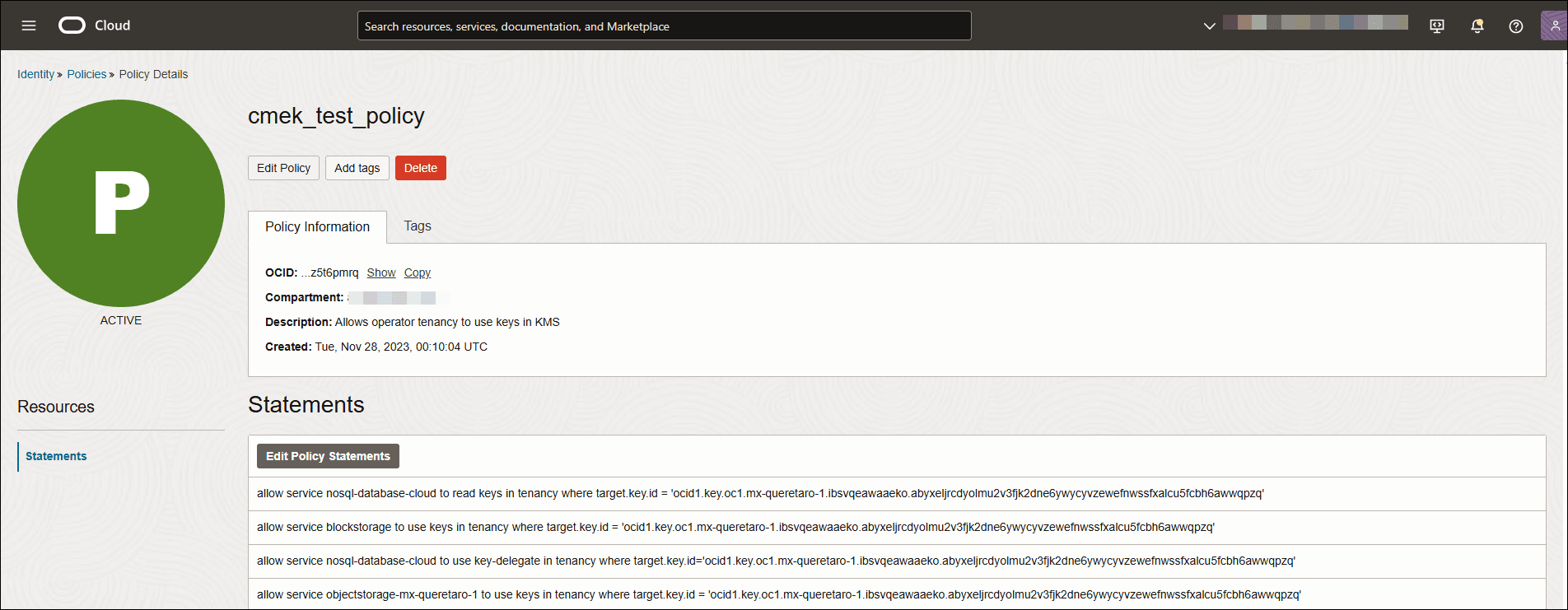

CMEK 액세스 제어
Oracle NoSQL Database Cloud Service는 Oracle Cloud Infrastructure Identity and Access Management(IAM)를 사용하여 Oracle 클라우드에 대한 보안 액세스를 제공합니다. OCI IAM을 사용하면 KMS 기능을 사용하기 위해 액세스 제어를 구현할 수 있습니다.
필요한 모든 작업에 대해 저장소, 블록 볼륨 및 오브젝트 스토리지의 CMEK에 액세스하기 위한 정책을 만들어야 합니다. 정책에 대한 자세한 내용은 Oracle Cloud Infrastructure 문서의 정책 작동 방식을 참조하십시오.
다음은 CMEK 사용에 대한 테넌시의 기본 IAM 정책 요구사항입니다.
  1. 필요한 컴파트먼트에서 CMEK를 사용하도록 블록 볼륨 액세스 권한을 부여하려면 다음과 같이 하십시오.
    allow service blockstorage to use keys in compartment <name_of_compartment> where target.key.id = <key-ocid>
    설명
    name_of_compartment: 전용 환경의 컴파트먼트 이름입니다.
    key-ocid: CMEK의 OCID입니다.
  2. 영역 및 컴파트먼트의 오브젝트 스토리지에 CMEK를 사용할 수 있는 액세스 권한을 부여하려면 다음을 수행합니다.
    allow service objectstorage-<region> to use keys in compartment <name_of_compartment> where target.key.id = <key-ocid>
    설명
    region: 오브젝트 스토리지가 상주하는 지역입니다.
  3. Oracle NoSQL Database Cloud Service에 키 위임 CMEK에 대한 액세스 권한을 부여하려면 다음을 수행합니다.
    NDCS와 같은 통합 서비스가 특정 컴파트먼트의 키를 사용하도록 허용하려는 경우 키 위임 권한을 추가합니다.
    allow service nosql-database-cloud to use key-delegate in compartment <name_of_compartment> where target.key.id = <key-ocid>
    설명
  4. Oracle NoSQL Database Cloud Service에 CMEK를 읽을 수 있는 액세스 권한을 부여하려면 다음을 수행합니다.
    allow service nosql-database-cloud to read keys in compartment <name_of_compartment> where target.key.id = <keyocid>
    설명
