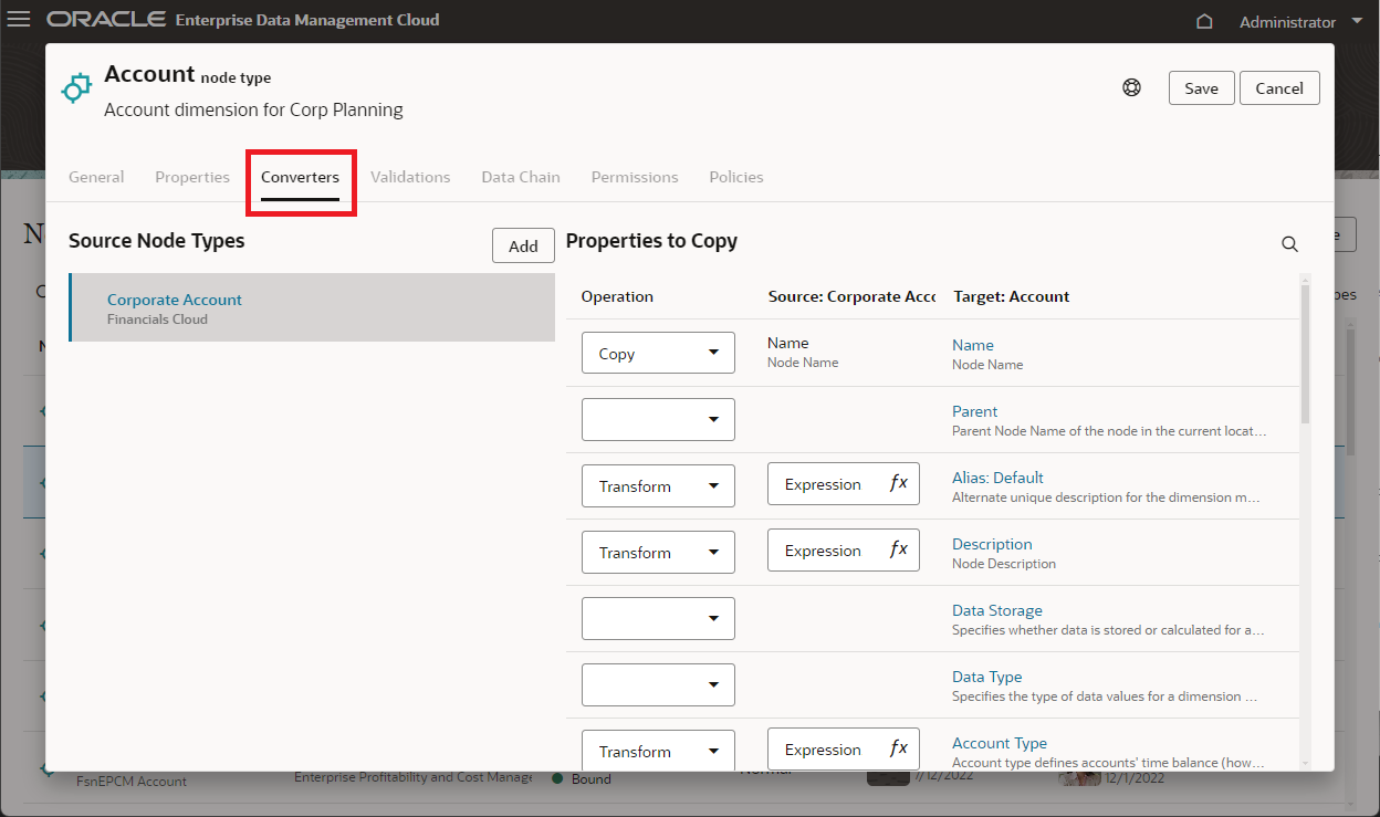

  4. 변환기를 선택한 다음 편집을 누릅니다.
    하위 계정 프레임

  1. 이름 등록 정보의 경우 작업을 복사에서 변환으로 변경합니다.
    하위 계정 프레임
  2. 이름 노드에 대해 fx(표현식 편집)를 눌러 Expression Builder를 엽니다.
    하위 계정 프레임

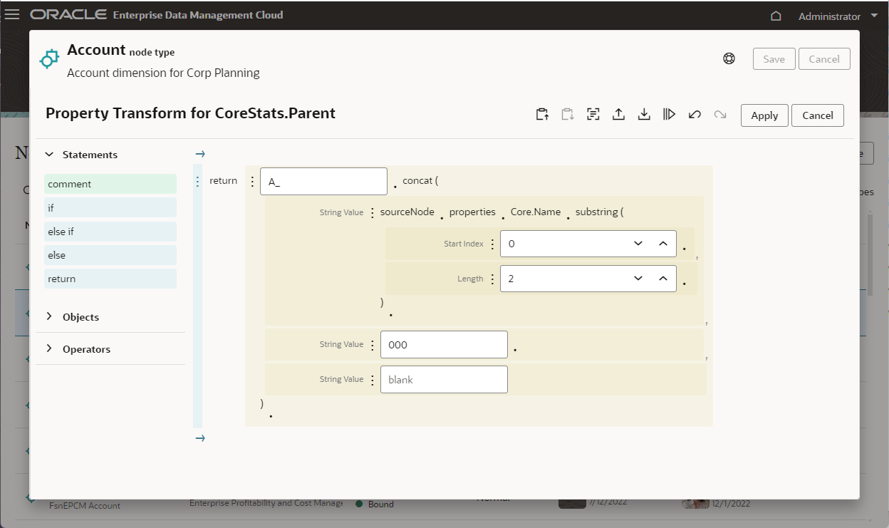

상위 이름을 파생시키는 표현식 생성
    이 섹션에서는 다음 표현식을 추가하여 상위 노드 이름을 파생시킵니다.
    return "A_".concat(sourceNode.properties.Core.Name.substring(0, 2), "000")
    예를 들어, 소스 차원의 11000 상위 노드에 11504라는 하위 노드를 추가합니다. 대상 차원에서 상위 노드를 찾기 위해 표현식은 A_ 접두어 식별자를 추가하고, 소스 차원에서 상위 노드 이름의 처음 2자를 식별하고(이 예제에서는 11), 000을 추가하여 상위 항목을 대상에서 A_11000로 식별합니다.

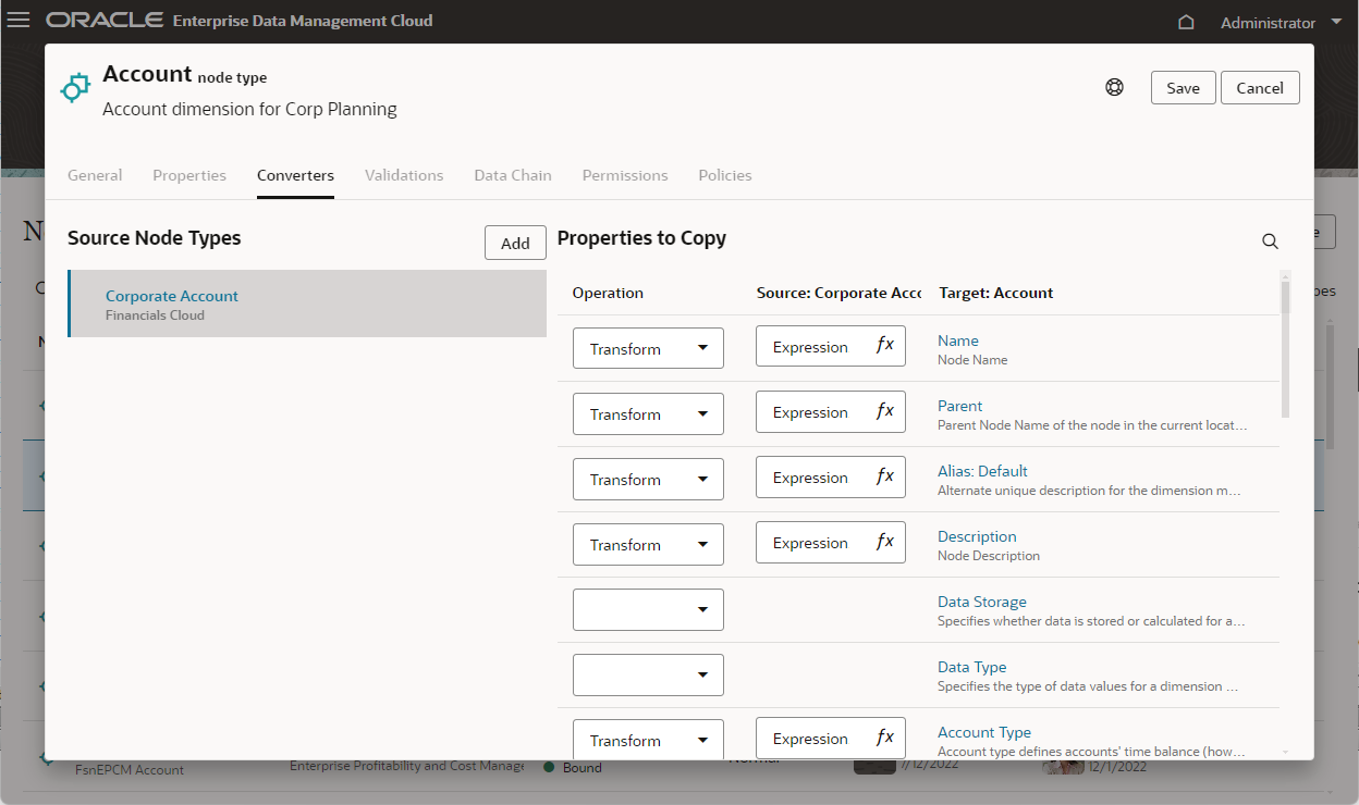

  1. 상위 등록정보의 경우 [작업] 드롭다운 목록에서 변환을 선택합니다.
    상위 속성 작업
  2. 상위 속성에 대해 fx(표현식 편집)를 눌러 Expression Builder를 엽니다.
    계정 노드 유형
  3. Property_Transform_Parent.json 파일에서 표현식을 다운로드한 다음 파일에서 로드(파일에서 로드) 단추를 누릅니다.
  4. 노드 이름 표현식 업로드
  5. [파일 열기] 대화상자에서 다운로드한 JSON 파일을 선택한 다음 열기를 누릅니다.
  6. 상위 노드 이름 표현식
