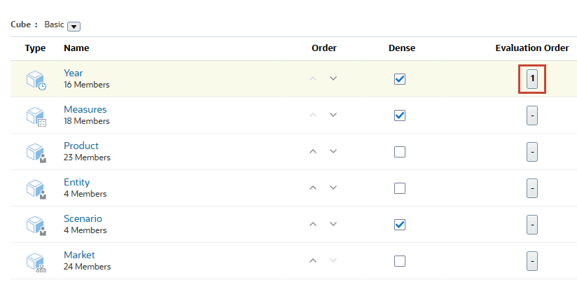

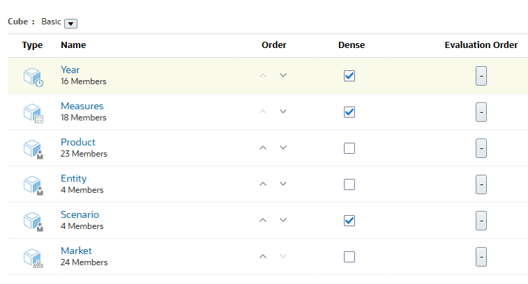

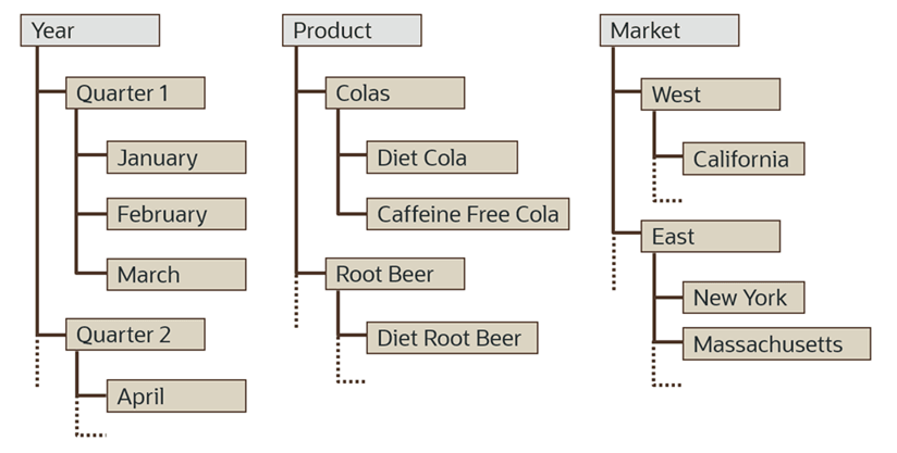

차원 및 멤버 정보
차원은 데이터 값을 분류합니다. 멤버는 차원의 구성요소입니다. 차원은 데이터베이스 아웃라인에서 가장 높은 통합 레벨을 나타냅니다. 데이터베이스 아웃라인은 통합 관계를 나타내는 차원과 멤버를 트리 구조로 표시합니다.
이 예에서는 샘플 FreeForm 애플리케이션의 기본 큐브에 있는 차원이 표시됩니다. 샘플 FreeForm 애플리케이션의 스냅샷 복사본은 이 자습서의 사전 요구 사항 섹션을 참조하십시오.

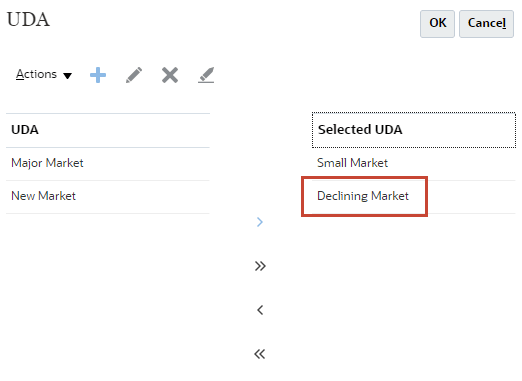

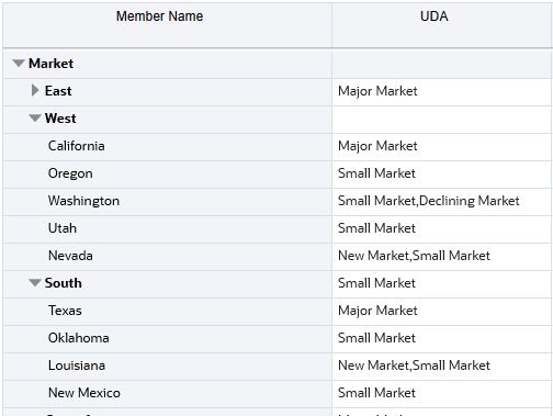

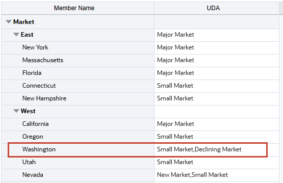

UDA(사용자 정의 속성): UDA는 멤버에 대한 단어 또는 구문이며 계산, 보안 또는 보고를 위해 멤버를 그룹화하는 데 사용됩니다. UDA(사용자 정의 속성)로 정의한 공통 속성을 기준으로 양식의 멤버를 선택할 수 있습니다. 먼저 UDA를 생성해야 UDA를 양식에 연계할 수 있습니다.
UDA를 만들 때 다음 규칙을 따릅니다.
  • 멤버당 여러 UDA를 정의할 수 있습니다.
  • 여러 멤버에 대해 동일한 UDA를 설정할 수 있습니다.
  • UDA 이름은 멤버, 별칭, 레벨 또는 생성 이름을 복제할 수 있습니다.
  • 공유 멤버 또는 속성 차원의 멤버에 UDA를 생성할 수 없습니다.
  • UDA는 지정된 멤버에만 적용됩니다. 멤버의 하위 멤버 및 상위 멤버는 UDA를 상속하지 않습니다.
  • 멤버 속성 대화상자에서 수동으로 UDA를 정의할 수 있습니다.

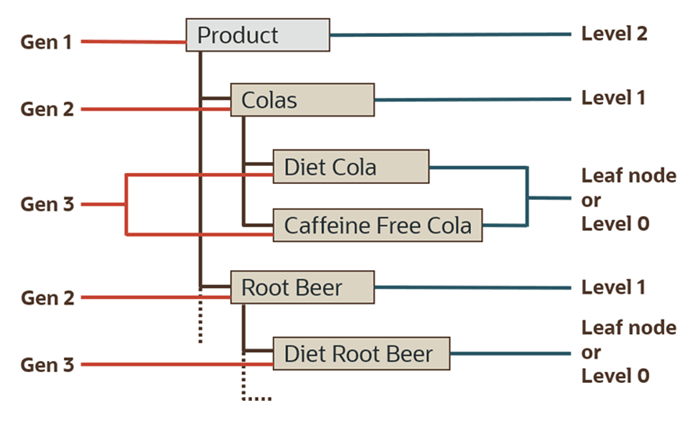

애플리케이션 계층에서 큐브 이름 아래의 레벨은 차원이며 각 차원 아래의 레벨은 멤버입니다. 동일한 상위에 속하는 동일한 레벨의 멤버들을 동위 멤버(siblings)라고 합니다. 상위 멤버 바로 아래의 멤버를 하위 멤버라고 합니다.
계층
계층적(세대 및 레벨, 루트 및 최하위) 및 가족 기록(상위, 하위 및 형제, 하위 및 조상) 용어는 데이터베이스 개요에서 멤버의 역할 및 관계를 설명하는 데 사용됩니다.

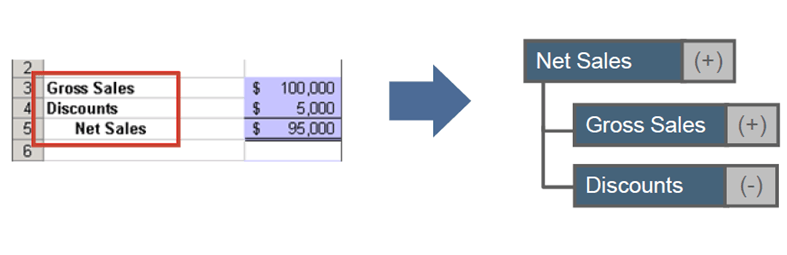

계정 계층:
계정 차원을 생성할 때 일반적인 과제는 보고서를 스프레드시트 형식으로 의미 있는 개요 구조로 변환하는 것입니다. 이 경우 다음 사항에 유의하십시오.
  • 스프레드시트의 합계 또는 소계는 아웃라인에서 상위 멤버가 되고, 하위는 합계 또는 소계를 생성하는 요소입니다.
  • 상위 멤버는 아웃라인 편집기에서 해당 하위 멤버 위에 표시되지만 스프레드시트에서 해당 하위 멤버 아래에 표시됩니다.
  • 아웃라인에서 계층 분기의 최상위 멤버는 종종 스프레드시트 보고서에서 맨 아래 라인이라고 합니다.

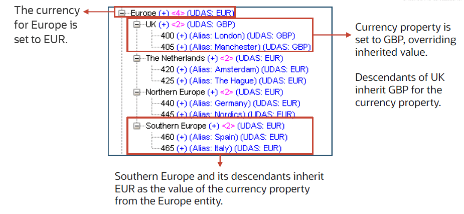

차원의 멤버에 대한 등록정보는 상속될 수도 있습니다. 상속을 통해 상위 레벨 멤버는 해당 등록정보 값을 계층의 하위 레벨 멤버와 공유할 수 있습니다. 이를 통해 새 멤버는 해당 상위 멤버에서 속성 값을 자동으로 얻어 분기 내에서 대칭을 유지할 수 있습니다.
예제에서는 엔티티 차원을 보여줍니다. 유럽 통화는 EUR로 설정됩니다. 유럽의 후손인 네덜란드, 북유럽 및 남유럽은 EUR 통화 자산을 상속합니다. 그러나 영국 통화는 명시적으로 GBP로 설정되었으므로 상속된 EUR 값을 대체합니다. 영국 멤버의 하위 멤버는 통화 등록정보에 대해 GBP를 상속합니다.

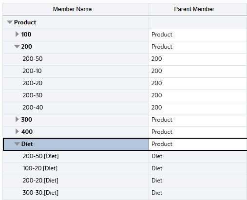

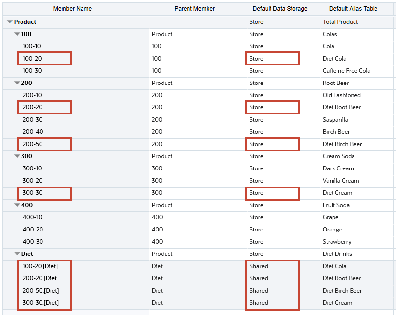

대체 계층:
하위 멤버를 둘 이상의 상위 멤버 아래에 배치하여 데이터에 대해 여러 롤업 경로를 생성할 수 있습니다.
대체 계층
예제는 다음을 보여줍니다.
  • 제품 100-20은 100의 하위 멤버이고, 제품 200-20 및 200-50은 모두 200의 하위 멤버이며, 제품 300-30은 300의 하위 멤버입니다.
  • 이러한 동일한 제품은 다이어트 멤버 대체 계층에서 사용됩니다.
기본적으로 멤버는 상위 멤버와 동일한 등록정보 설정을 사용합니다. 기본 멤버 등록정보를 수정하면 관련 공유 멤버의 등록정보도 업데이트됩니다.
이 예에서는 100-20, 200-20, 200-50 및 300-30에 대한 기본 데이터 저장소가 Store로 설정됩니다. 대체 계층에 추가되면 기본 데이터 저장소가 공유로 설정됩니다.

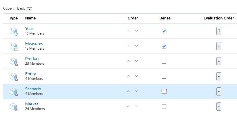

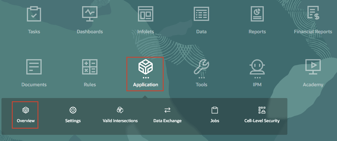

  1. 홈 페이지에서 애플리케이션, 개요 순으로 누릅니다.
    홈 페이지

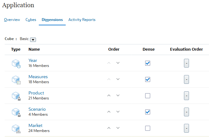

  2. 가로 탭에서 차원을 누릅니다.
    차원 페이지

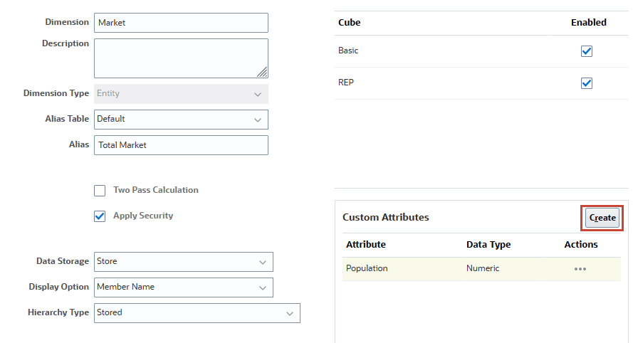

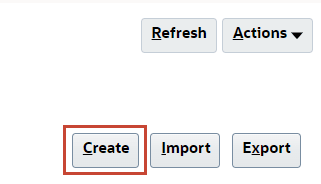

  3. 오른쪽 상단에서 생성을 누릅니다.
    생성 단추

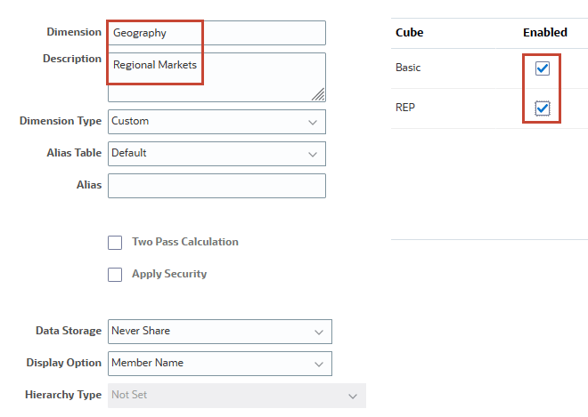

  4. Create Dimension에서 다음 값을 입력합니다.
    차원 설명
    지리적 위치 지역 시장
  5. 오른쪽의 큐브에서 기본 및 REP에 대해 [사용]을 선택합니다.
  6. 항목 및 선택 사항을 확인한 다음 완료를 누릅니다.
    차원 작성
    차원이 생성되고 Dimensions 페이지에 나열됩니다.

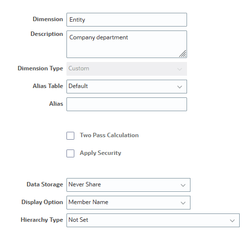

차원 수정

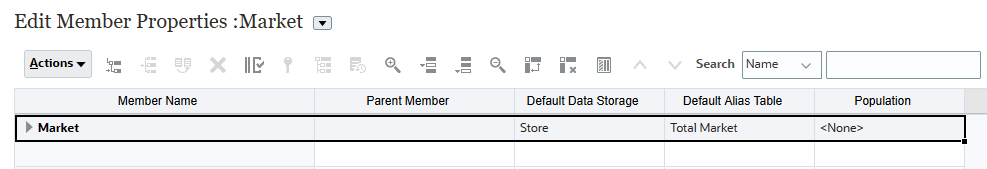

  1. 차원에서 지역을 눌러 수정합니다.
    지역 차원
  2. 왼쪽 세로 탭에서 차원 속성 탭 편집(차원 속성 편집)을 누릅니다.
  3. 다음 값을 입력합니다.
    차원 설명
    엔티티 회사 부서
  4. 변경 사항을 확인한 다음 완료를 누릅니다.
    개체 수정
    치수가 수정됩니다.

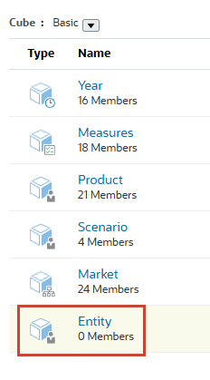

  1. 차원에서 엔티티를 누릅니다.
    엔티티 선택됨

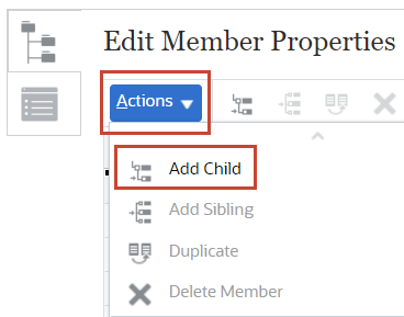

  2. 멤버 등록정보 편집에서 작업을 누르고 하위 항목 추가를 선택합니다.
    1차 하위 추가
  3. 하위 항목 추가에서 적용을 누릅니다.

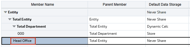

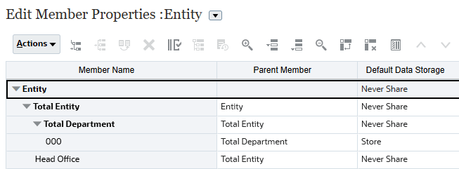

  4. 그리드에서 새 제목 없음 멤버 이름에 대해 총 엔티티를 입력합니다.
  5. 상위 멤버가 엔티티로 설정되었는지 확인한 다음 저장을 누릅니다.
    총 개체
  6. 그리드에서 총 엔티티를 눌러 행을 선택합니다.
  7. 상단 표시줄에서 작업을 누른 다음 하위 추가를 선택합니다.

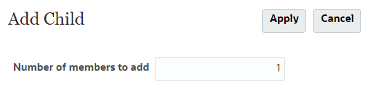

    1차 하위 추가

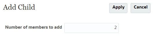

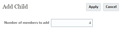

  8. 하위 항목 추가에 2를 입력한 다음 적용을 누릅니다.
    하위 2 추가
    그리드에 제목 없는 새 행 2개가 표시됩니다.

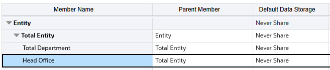

  9. 그리드에서 새 제목 없는 멤버 이름에 대해 다음 값을 입력합니다.
    멤버 이름
    총 부서
    본사
  10. Save를 누릅니다.
    새 하위 멤버

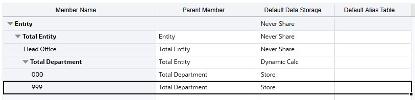

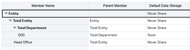

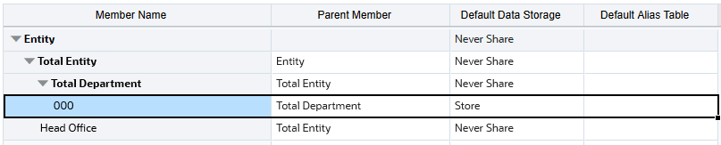

  11. 그리드에서 총 부서를 눌러 행을 선택합니다.
    하위
  12. 상단 표시줄에서 버튼 하위 추가(하위 추가)를 누릅니다.
  13. 하위 항목 추가에서 적용을 누릅니다.
    하위 1 추가

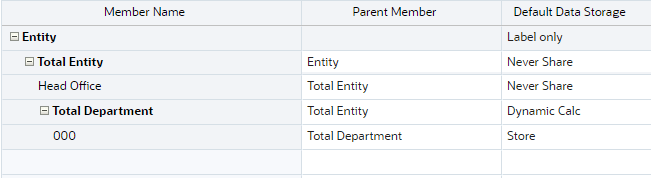

  14. 그리드에서 새 제목 없음 행에 대해 다음 값을 업데이트하고 선택합니다.
    멤버 이름 기본 데이터 저장영역
    000 저장
  15. Save를 누릅니다.
    멤버가 해당 계층에 표시됩니다.
    신규 하위
공유 멤버 생성
이 섹션에서는 차원에 대한 공유 멤버를 생성합니다.

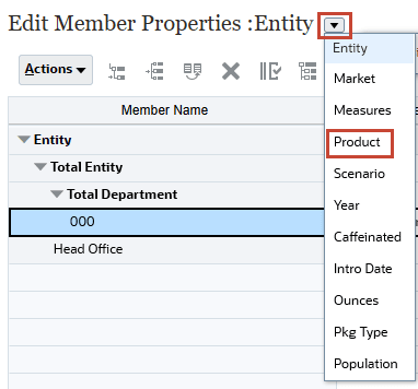

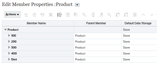

  1. 멤버 등록정보 편집에서 차원 이름 옆에 있는 아래쪽 화살표를 누르고 제품을 선택합니다.
    스위치 화살표
    제품 차원의 멤버가 표시됩니다.
    제품

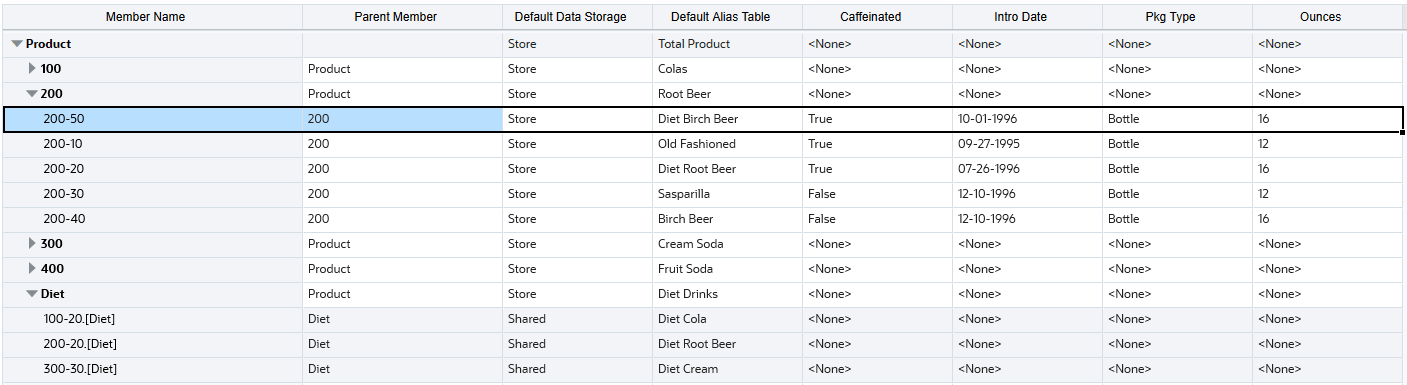

  2. 그리드에서 200에 대해 확장 아이콘(확장)을 누릅니다.
    200개의 제품이 그리드에 표시됩니다.
  3. 상단 표시줄에서 버튼 하위 추가(하위 추가)를 누릅니다.
  4. 하위 항목 추가에서 적용을 누릅니다.
    하위 1 추가
    그리드에 새 제목 없는 행이 표시됩니다.

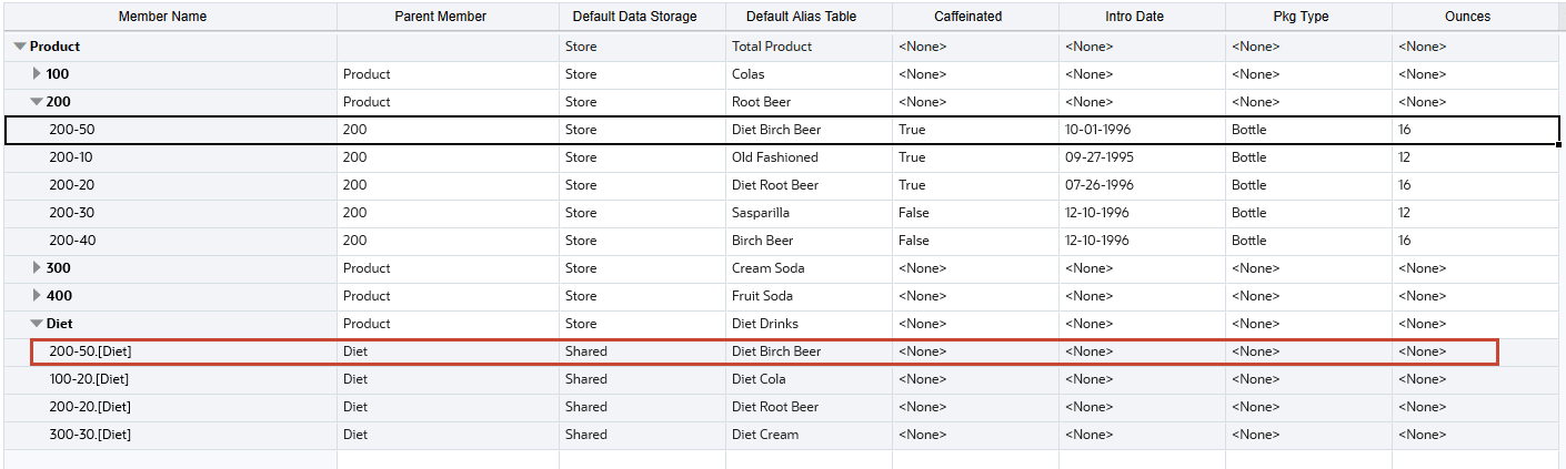

  5. 그리드에서 새 제목 없음 행에 대해 다음 값을 업데이트하고 선택합니다.
    멤버 이름 기본 별칭 테이블 카페인 소개 일자 패키지 유형 온스
    200-50 Diet Birch Beer True 10-01-1996 병 16
    참고:
    상위 멤버가 200인지 확인합니다.
  6. Save를 누릅니다.
    신규 회원 200명
  7. 다이어트의 경우 확장 아이콘(확장)을 누릅니다.
  8. 버튼 하위 추가(1차 하위 구성요소 추가)를 누릅니다.
  9. 하위 항목 추가에서 적용을 누릅니다.
    하위 1 추가
  10. 그리드에서 새 제목 없음 행에 대해 다음 값을 업데이트하고 선택합니다.
    멤버 이름 기본 데이터 저장영역
    200-50 공유
    참고:
    상위 멤버가 다이어트인지 확인하십시오.
  11. Save를 누릅니다.

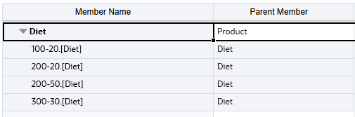

    200-50은 대괄호를 사용하여 대체 계층을 나타내는 공유 멤버로 표시됩니다.
    공유 멤버 200명

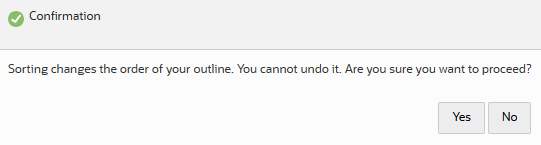

멤버 정렬
주의:
여러 계층 또는 복잡한 통합 경로가 있는 차원을 정렬하면 예측할 수 없는 결과가 발생할 수 있습니다.

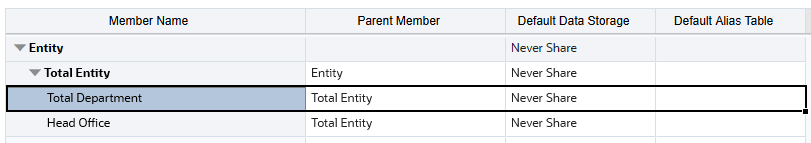

  1. 그리드에서 다이어트를 누릅니다.
    행이 선택됩니다.
    다이어트
  2. 상단 표시줄의 [정렬]에서 드롭다운을 누르고 하위를 선택합니다.
    드롭다운
  3. 상단 표시줄에서 오름차순 정렬 버튼(오름차순 정렬)을 누릅니다.
  4. 아웃라인 정렬을 계속하라는 메시지가 표시되면 예를 누릅니다.
    브라우저 경고
    다이어트의 멤버는 오름차순으로 정렬됩니다.
    정렬됨
  5. Save를 누릅니다.

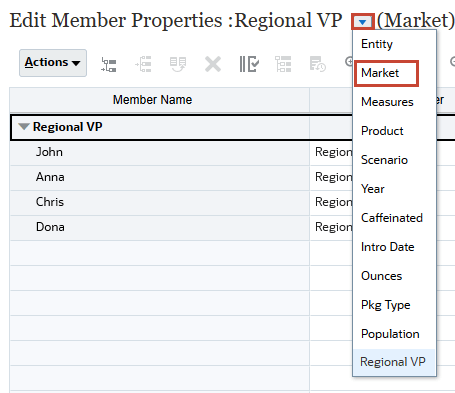

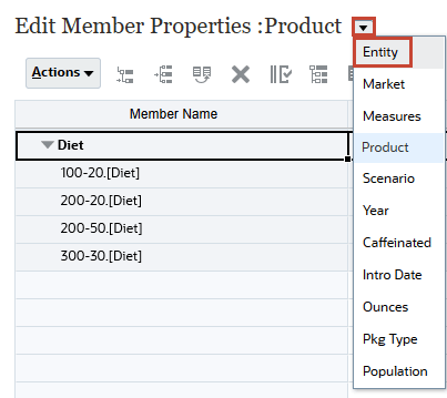

치수 전환
멤버 등록정보 편집에서 차원 이름 옆에 있는 아래쪽 화살표를 누르고 엔티티를 선택합니다.
스위치 화살표
차원이 엔티티로 전환됩니다.
엔티티 전환됨

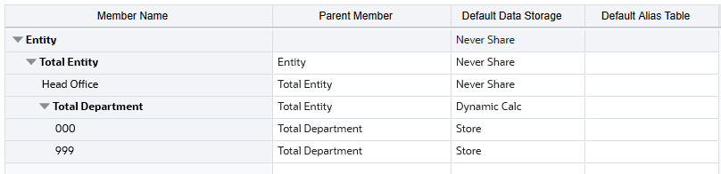

멤버 수정

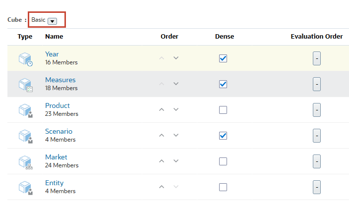

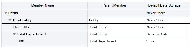

  1. 그리드에서 차원 루트 멤버인 엔티티를 누릅니다.
  2. 상단 표시줄에서 모든 수준 확대 버튼(모든 레벨 확대)을 누릅니다.
    엔티티 아래의 모든 멤버가 표시됩니다.
    간소화된 차원 편집기 그리드
    그리드의 각 열은 멤버 등록정보를 나타냅니다.

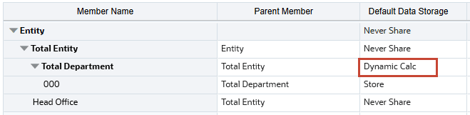

  3. 그리드의 총 부서의 기본 데이터 저장 영역에서 공유 안함을 누르고 동적 계산을 선택하여 해당 값을 바꿉니다.
  4. 변경 사항을 확인하고 저장을 누릅니다.
    수정된 값이 그리드에 표시됩니다.

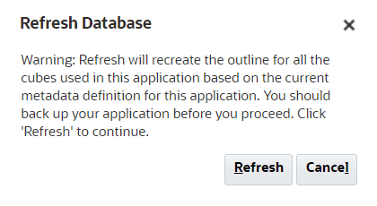

주:
  • ASO 큐브에 대한 멤버 공식 지원이 없습니다.
  • 멤버 공식을 생성한 경우 데이터베이스를 새로 고쳐야 합니다.

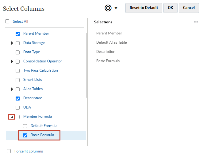

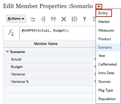

  1. 멤버 등록정보 편집에서 차원 이름 옆에 있는 아래쪽 화살표를 누르고 시나리오를 선택합니다.
    스위치 화살표

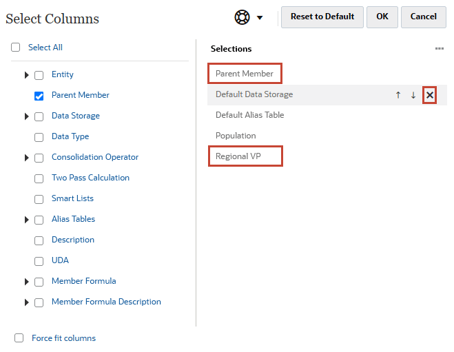

  2. 그리드에서 열 머리글을 마우스 오른쪽 단추로 누릅니다.
    열을 선택할 수 있는 창이 표시됩니다.
  3. 열 선택에서 멤버 공식을 확장하고 기본 공식을 선택합니다.
    기본 공식 사용
  4. 확인을 누릅니다.
  5. 그리드에서 차원 루트 멤버인 시나리오를 누릅니다.
  6. 상단 표시줄에서 모든 레벨 확대 버튼(모든 레벨 확대)을 누릅니다.
    시나리오 아래의 모든 멤버가 표시됩니다.
  7. 차이 %의 기본 공식에서 @VARPER(실제, 예산);을 누릅니다.
    차이 %에 사용되는 멤버 공식이 그리드 위에 표시됩니다.

구성원 이동
  1. 멤버 등록정보 편집에서 차원 이름 옆에 있는 아래쪽 화살표를 누르고 엔티티를 선택합니다.
    개체에 대한 드롭다운 스왑
  2. 상단 표시줄에서 모든 레벨 확대 버튼(모든 레벨 확대)을 누릅니다.
  3. 그리드에서 이동할 멤버인 헤드 오피스를 누릅니다.
    본사
  4. 상단 표시줄에서 버튼 위로 이동(위로 이동)을 누릅니다.
    새 계층 순서가 표시됩니다.
    위로 옮김
  5. Save를 누릅니다.
구성원 찾기
  1. 그리드에서 첫번째 빈 행을 두 번 누르고 세부정보를 추가합니다.
    멤버 이름 상위 회원 기본 데이터 저장소
    999 총 부서 저장
  2. Save를 누릅니다.
    새 멤버가 그리드에 표시됩니다.
    999 멤버
  3. 위쪽 표시줄의 검색 상자에 999를 입력하고 검색 다운 버튼 (아래쪽 검색)을 누릅니다.
    검색 표시줄
    999 멤버가 강조 표시됩니다.
    999 강조

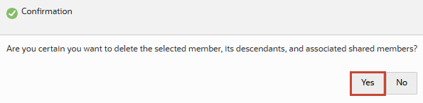

  2. 상단 표시줄에서 구성원 삭제 버튼(멤버 삭제)를 누릅니다.
  3. 확인에서 예를 누릅니다.
    삭제 확정
    멤버 - 999가 삭제됩니다.

데이터베이스 Refresh
이 섹션에서는 메타 데이터 구조의 변경 사항으로 인해 데이터베이스를 refresh합니다.
    홈 페이지

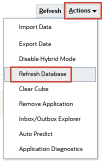

  2. 오른쪽 상단에서 작업을 누르고 데이터베이스 새로고침을 선택합니다.
    데이터베이스 새로 고침

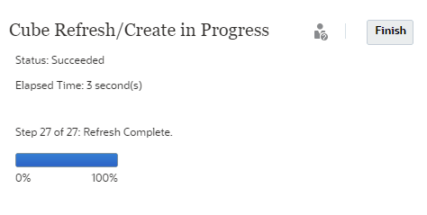

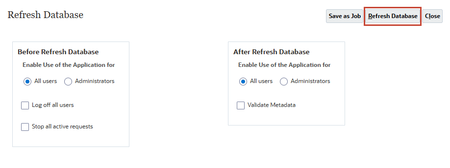

  3. Create를 누릅니다.
  4. [데이터베이스 새로고침]에서 데이터베이스 새로고침을 누릅니다.
    다음에 데이터베이스 새로고침
  5. 새로 고침을 누르십시오.
    데이터베이스 새로고침 확인
    큐브 새로고침을 완료하는 데 시간이 걸립니다.
  6. 완료되면 완료를 누릅니다.
    새로고침 완료
  7. Close를 두 번 누릅니다.

  1. 차원에서 마케팅을 누릅니다.
    시장에 대한 멤버 속성 편집이 표시됩니다.
    시장
  2. 차원 속성 탭 편집(차원 등록정보 편집)을 누릅니다.
  3. 사용자정의 속성에서 생성을 누릅니다.
    사용자정의 생성
  4. 속성 생성의 이름에 지역 VP를 입력합니다.
  5. Save를 누릅니다.
  6. 마켓에서 완료를 누릅니다.

  8. 지역 VP를 누릅니다.
    지역 VP 속성 차원의 멤버 등록정보가 기본 멤버 이름(시장)과 함께 표시됩니다.
    속성 표시

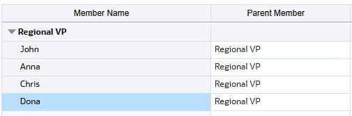

  9. 버튼 하위 추가(1차 하위 구성요소 추가)를 누릅니다.
  10. 하위 항목 추가에 4를 입력합니다.
  11. 적용을 누릅니다.
    하위 4 추가
  12. 그리드에서 새 제목 없음 멤버에 대해 다음 값을 업데이트합니다.
    멤버 이름
    John
    Anna
    크리스
    도나
  13. Save를 누릅니다.

  1. 멤버 등록정보 편집에서 차원 이름 옆에 있는 아래쪽 화살표를 누르고 시장을 선택합니다.
    스위치 화살표
    기본 치수가 표시됩니다.
    시장

  3. 그리드에서 열 머리글을 마우스 오른쪽 단추로 누릅니다.
  4. [열 선택]에서 상위 멤버 및 지역 VP만 선택되었는지 확인하고 다른 선택 항목을 제거합니다.
    지역 VP
  5. 확인을 누릅니다.

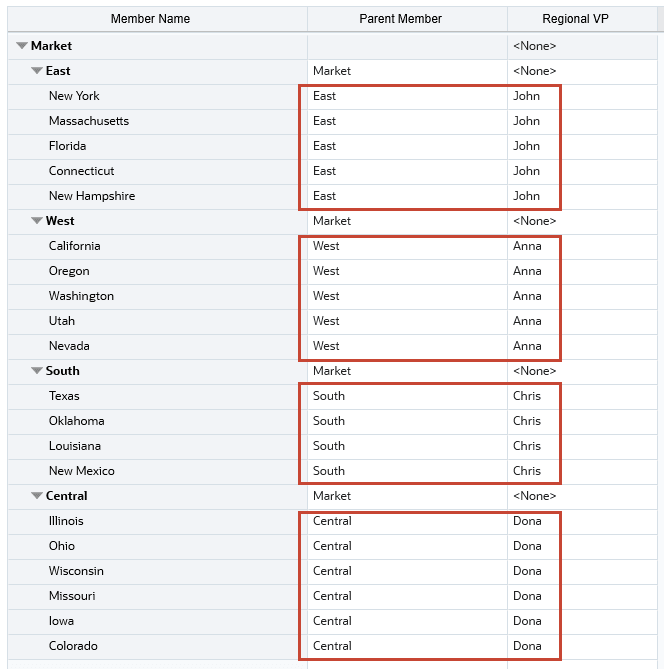

  6. 그리드의 지역 VP 열에서 각 하위 멤버에 대해 해당 값을 다음과 같이 수정합니다.
    • East의 모든 하위 멤버에 대한 John
    • 서부의 모든 하위 멤버에 대한 Anna
    • South의 모든 하위 멤버에 대한 Chris
    • Central의 모든 하위 멤버에 대한 Dona
    지역 VP가 각 지역에 할당됩니다.
  7. Save를 누릅니다.
    속성 차원 값이 시장 기준 차원에 지정됩니다.

  1. 그리드에서 열 머리글을 마우스 오른쪽 단추로 누릅니다.
  2. 열 선택에서 모두 선택을 누릅니다.
    모두 선택하십시오.
    참고:
    또한 UDA 열만 활성화할 수도 있습니다.
  3. 확인을 누릅니다.
    UDA 열이 표시됩니다.

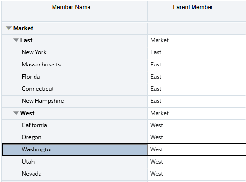

  4. 워싱턴을 누릅니다.
    멤버 행이 선택됩니다.
    워싱턴 선택
  5. 그리드에서 오른쪽으로 스크롤한 다음 UDA 열 아래에서 Washington의 UDA 셀을 누릅니다.
    UDA 대화 상자가 표시됩니다.
    uda 대화 상자
  6. UDA 대화상자에서 UDA 아이콘 더하기(생성)을 누르고 시장 감소를 입력한 다음 저장을 누릅니다.
    거부 시장 UDA 생성됨
  7. UDA 대화상자에서 시장 감소를 선택하고 add_icon(추가)를 누른 다음 확인을 누릅니다.
    UDA 지정됨
    Declining Market은 워싱턴에 추가 UDA로 지정되어 있습니다.
    추가 UDA
  8. Save를 누릅니다.
    결과 UDA

차원의 순서를 설정하고 차원을 밀집 또는 희소로 설정하고 차원에 대한 평가 순서를 설정하여 데이터 검색을 가속화하고 메모리 및 디스크 공간 요구 사항을 최소화할 수 있습니다.
치수 순서 변경
[차원] 페이지에서 차원은 우선 순위에 따라 나열됩니다. 차원 계산의 순서를 변경하여 계산 시간을 단축할 수 있습니다. 차원 순서는 구조 및 성능에서 매우 중요합니다. 밀집 차원은 희소 차원보다 더 빠르게 계산합니다. 치수를 주문할 때 밀집 치수를 먼저 배치한 다음 희소 치수를 배치합니다. 밀집 섹션 내에서 치수는 최대 밀집에서 최소 밀집 순으로 정렬되어야 합니다. 희소 섹션 내에서 치수는 최소에서 최대 희소 순으로 정렬되어야 합니다.
  1. 홈 페이지에서 애플리케이션, 개요를 차례로 누릅니다.
    홈 페이지
  2. 가로 탭에서 차원을 누릅니다.
  3. [큐브] 드롭다운 목록에서 기본이 선택되었는지 확인합니다.
    평가 순서 열
  4. 엔티티의 경우 엔티티가 제품 차원 아래에 표시될 때까지 위쪽 순서 버튼(위로 이동)을 누릅니다.
    엔티티 순서
데이터 평가 순서 설정
평가 순서를 사용하여 데이터 교차에 충돌하는 데이터 유형이 있을 때 우선 처리할 데이터 유형을 지정할 수 있습니다.
연도의 경우 평가 순서 열에서 주문 제외 버튼을 누릅니다.
연도에 대한 평가 순서는 1로 설정되어 연도 차원이 먼저 평가됨을 나타냅니다.
evaluation_order
밀도 변경
차원에 대부분의 멤버 조합에 대한 데이터 값이 없는 경우 희소로 정의합니다. 멤버 조합 대부분에 대한 데이터 값이 차원에 있는 경우에는 해당 차원을 밀집 차원으로 정의합니다.
  1. 시나리오의 경우 밀집 열을 지워 희소 차원으로 설정합니다.
    희소 시나리오
    치수는 위에서 아래로 이동할 때 밀집에서 희소로 정렬됩니다.
  2. [확인] 대화상자에서 예를 누릅니다.
    확인란
  3. 데이터베이스를 새로 고칩니다.
    주:
    이 자습서의 데이터베이스 새로고침 섹션에 있는 단계를 참조하십시오.

이 예에서 임포트 파일은 필수 머리글 레코드 및 세 개의 데이터 레코드를 가진 엔티티 차원을 로드합니다. 다음은 쉼표 구분자를 사용하는 데이터 파일의 예입니다. 머리글 레코드는 임포트할 멤버(엔티티), 멤버를 임포트할 상위 멤버(Parent) 및 멤버에 지정할 데이터 저장영역 등록정보를 지정합니다.
Entity, Parent, Data Storage
    Total Entity, Entity,
    000, ,
    Total Entity, 000, Shared
이 임포트 파일을 사용하면 메타데이터가 다음과 같이 임포트됩니다.
Entity
    Total Entity
    000
        Total Entity(Shared)
첫 번째 데이터 레코드(Total Entity, Entity)는 총 엔티티를 엔티티의 하위 멤버로 임포트합니다. 지정되지 않은 등록 정보 값은 기본값으로 간주됩니다. 예를 들어 데이터 저장영역이 지정되지 않은 경우 기본값인 [공유 안함]으로 가정합니다. 다음 데이터 레코드(000, ,)는 상위 멤버이 지정되지 않았기 때문에 엔티티 멤버 000을 차원 루트 멤버 아래에 가져오고 데이터 저장영역을 [공유 안 함]으로 설정합니다. 마지막 데이터 레코드(Total Entity, 000, Shared)는 멤버 000에서 총 엔티티의 공유 멤버를 가져오고 데이터 저장소를 공유로 설정합니다.

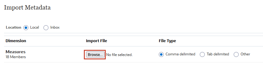

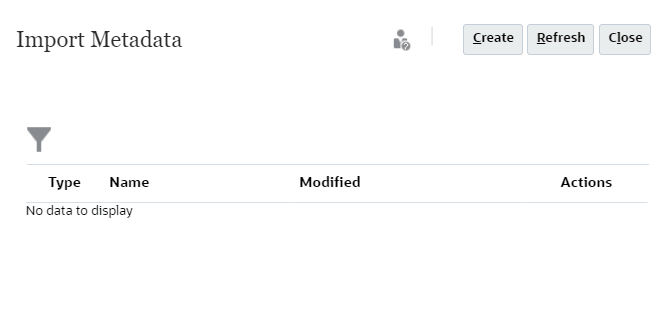

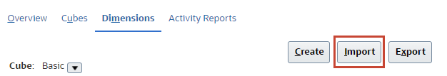

  3. 차원에서 오른쪽 상단의 임포트를 누릅니다.
    가져오기 단추
    Import Metadata 페이지가 표시됩니다.
    메타데이터 가져오기
  4. 메타데이터 임포트에서 생성을 누릅니다.
  5. 위치에 대해 로컬을 선택합니다.
    file1 임포트
  6. 측정항목에 대해 쉼표로 구분을 선택하고 찾아보기를 누릅니다.
    임포트 파일은 사전 필수 조건에 제공됩니다. 필요 조건에 언급된 스냅샷과 관련됩니다.
    file2 임포트
    주:
    브라우저에 따라 단추 레이블에 파일 선택 또는 찾아보기가 표시될 수 있습니다.
  7. 로컬 컴퓨터에서 Measures.csv을 저장한 위치로 이동한 다음 선택하고 엽니다.
  8. 메타데이터 임포트에서 멤버 지우기를 선택한 다음 임포트를 누릅니다.

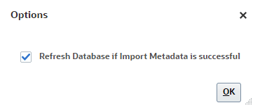

  9. [옵션] 대화상자에서 메타데이터 임포트에 성공하면 데이터베이스 새로고침을 사용으로 설정하고 확인을 누릅니다.
    성공 시 자동 새로고침

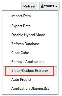

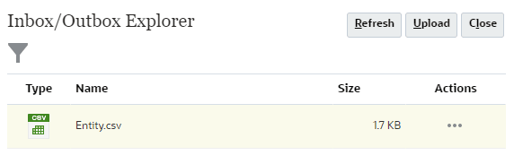

  1. 차원에서 작업을 누른 다음 받은 편지함/아웃박스 탐색기를 선택합니다.
    작업 메뉴

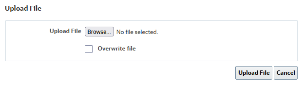

  2. 받은 편지함/발신함 탐색기에서 업로드를 누릅니다.
  3. 파일 업로드에서 파일 선택을 누릅니다.
    파일 상자 업로드
    주:
  4. 로컬 컴퓨터에서 Entity.csv을 저장한 위치로 이동한 다음 선택하고 엽니다.
  5. 파일 업로드에서 파일 업로드를 누르십시오.
    업로드 파일 선택됨
    주:
    예정된 임포트 작업의 파일 이름을 기록해 둡니다.
  6. 정보 대화 상자에서 확인을 누릅니다.
    정보 상자
  7. 받은 편지함/발신함 탐색기에서 닫기를 누릅니다.
    엔티티 나열됨

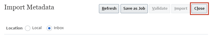

  8. 차원에서 오른쪽 상단의 임포트를 누릅니다.
    임포트
    메타데이터 가져오기

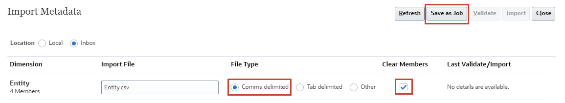

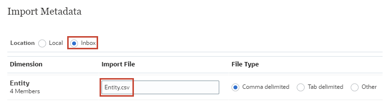

  9. 메타데이터 임포트에서 생성을 누릅니다.
  10. 위치에 대해 받은 편지함을 선택합니다.
  11. 가져오기 파일에서 엔티티에 대해 Entity.csv를 입력합니다.
    inbox

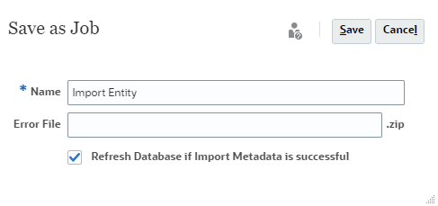

  12. 파일 유형에서 엔티티에 대해 쉼표로 구분됨이 선택되어 있는지 확인한 다음 멤버 지우기를 선택하고 작업으로 저장을 누릅니다.
    직무로 저장
  13. [작업으로 저장]에서 엔티티 임포트를 입력한 다음 메타데이터 임포트에 성공한 경우 데이터베이스 새로고침을 사용으로 설정하고 저장을 누릅니다.
    개체 임포트 작업
  14. 정보 대화 상자에서 확인을 누릅니다.
    정보 상자
  15. 메타데이터 임포트에서 닫기를 누릅니다.
    가져오기 상자

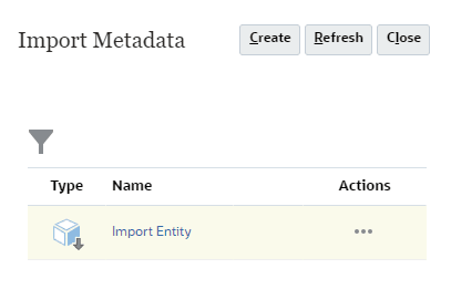

  16. 메타데이터 임포트에서 새로고침을 누릅니다.
    개체 임포트 작업이 표시됩니다.
    리스트 새로 고침

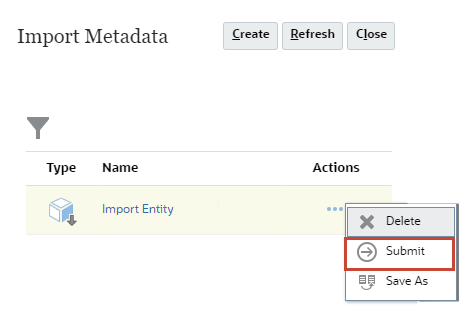

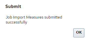

  17. 개체 임포트에서 작업 아이콘(작업)을 누르고 제출을 선택합니다.
    제출 메뉴
  18. [제출] 대화상자에서 확인을 누릅니다.
    제출 상자
  19. 메타데이터 임포트에서 닫기를 누릅니다.

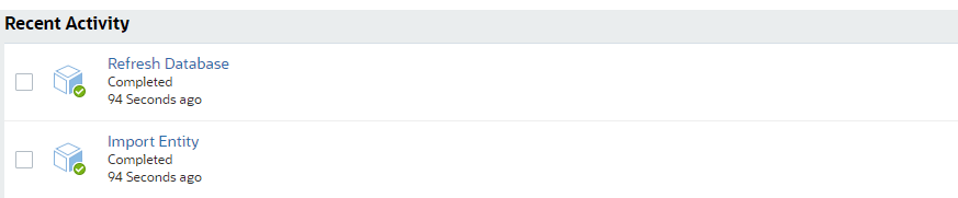

  20. 페이지 상단의 카드에서 작업을 누릅니다.
    작업 상태입니다.
    제출된 작업의 상태가 표시됩니다.
    작업 상태입니다.
  21. 최근 작업에서 엔티티 임포트를 누릅니다.
    작업 세부정보가 표시됩니다.
    작업 세부정보
  22. [작업 세부정보]의 [이름]에서 엔티티를 누릅니다.
    가져오기 및 내보내기 상태에는 처리된 레코드 수가 표시됩니다.
    가져오기 상태

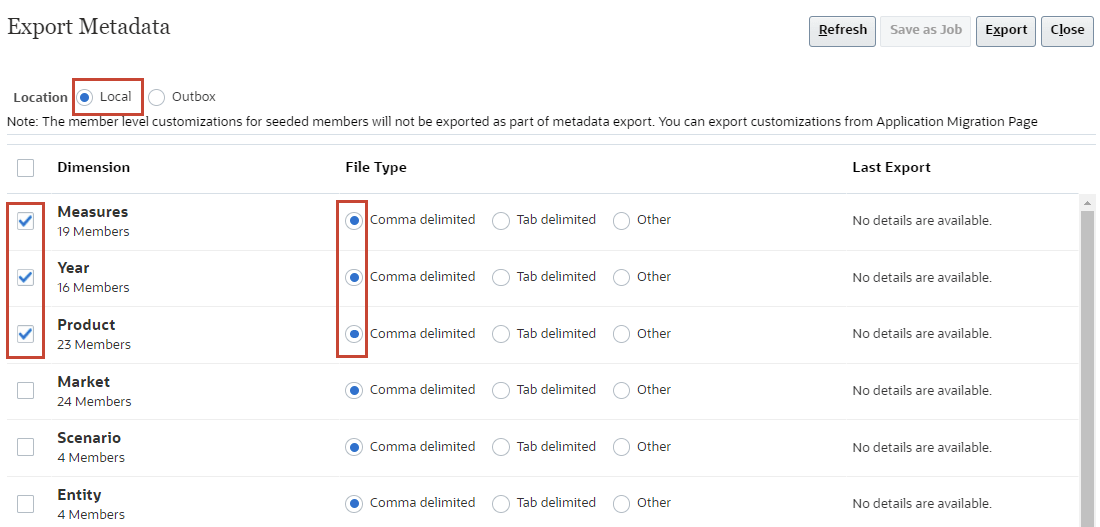

    로컬: 익스포트 파일을 로컬 컴퓨터의 위치에 저장합니다.
  6. 차원에서 익스포트할 아티팩트인 측정 단위, 연도 및 제품을 선택합니다.
  7. File Type(파일 유형)에서 Comma delimited(쉼표로 구분)가 선택되었는지 확인합니다.
    파일 유형 옵션은 다음과 같습니다.
    • 쉼표로 구분: 각 아티팩트에 대해 쉼표로 구분된 .csv 파일을 생성합니다.
    • 탭으로 구분: 각 아티팩트에 대해 탭으로 구분된 .txt 파일을 생성합니다.
    • 기타: 각 아티팩트에 대해 .txt 파일을 생성합니다. 익스포트 파일에서 사용할 구분자를 입력합니다.
  8. 선택 사항을 확인하고 익스포트를 누릅니다.
    모두 내보내기

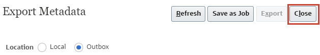

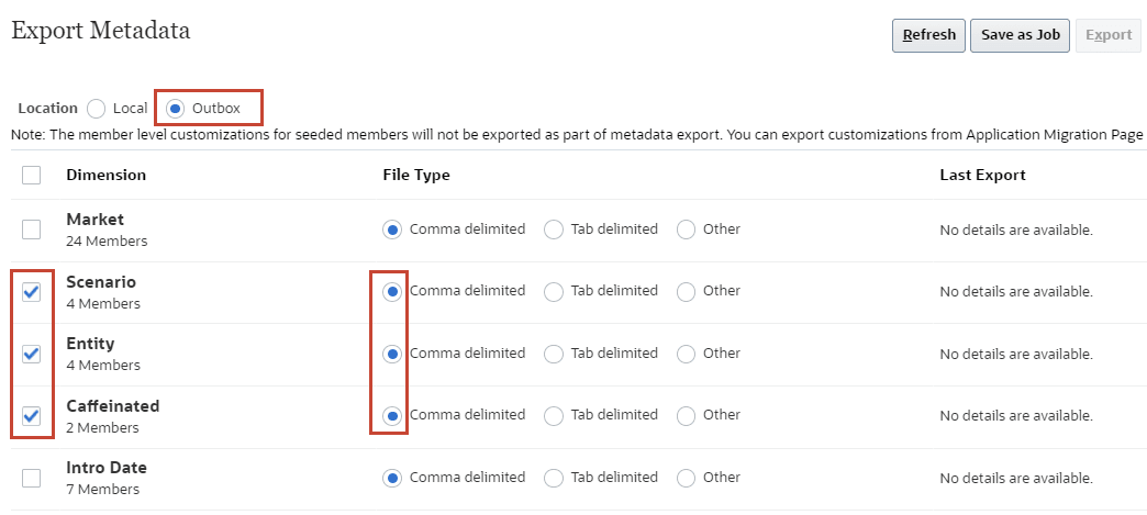

보낸 편지함으로 내보내기

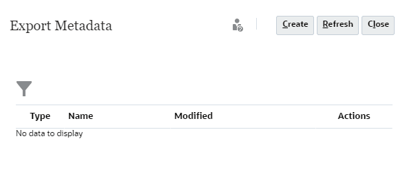

  1. 차원의 오른쪽 상단에서 익스포트를 누릅니다.
    차원 익스포트
  2. [메타데이터 익스포트]에서 생성을 누릅니다.
    익스포트
  3. 위치에 대해 아웃박스를 선택합니다.
  4. 차원에서 익스포트할 아티팩트를 시나리오, 엔티티 및 계산됨을 선택합니다.
  5. File Type(파일 유형)에서 Comma delimited(쉼표로 구분)가 선택되었는지 확인합니다.
    파일 유형 옵션은 다음과 같습니다.
  6. 선택 사항을 확인한 다음 작업으로 저장을 누릅니다.
    모두 내보내기

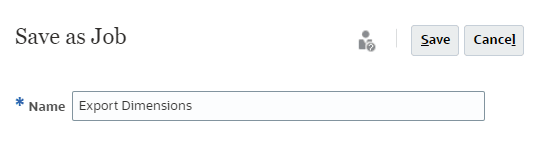

  7. [작업으로 저장]에서 차원 익스포트를 입력하고 저장을 누릅니다.
    익스포트 작업으로 저장
  8. 정보 대화 상자에서 확인을 누릅니다.
    정보 상자
  9. [메타데이터 익스포트]에서 닫기를 누릅니다.
    내보내기 상자

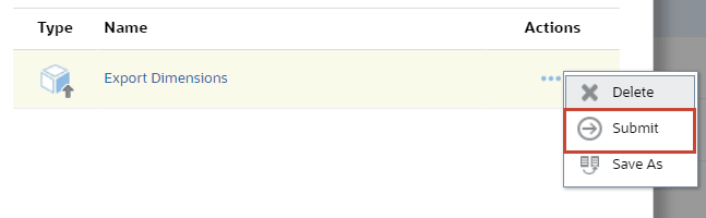

  10. [메타데이터 익스포트]에서 새로고침을 누릅니다.
    차원 익스포트 작업이 표시됩니다.
    리스트 새로 고침
  11. 차원 익스포트의 경우 작업 아이콘(작업)을 누르고 제출을 누릅니다.
    제출 메뉴

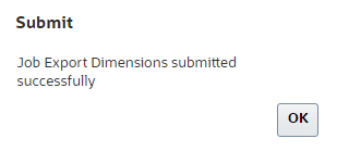

  12. 제출에서 확인을 누릅니다.
    제출 상자
  13. [메타데이터 익스포트]에서 닫기를 누릅니다.

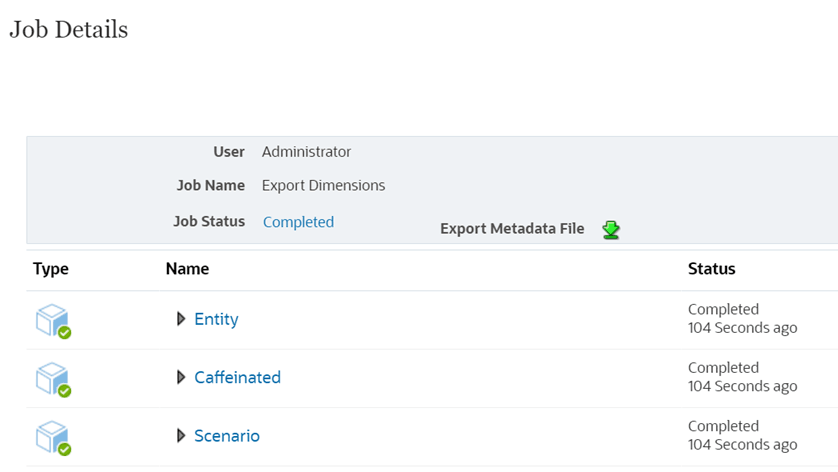

  15. 최근 작업에서 차원 익스포트를 누릅니다.
    작업 세부정보가 표시됩니다.
    작업 세부정보
  16. [작업 세부정보]의 [이름]에서 엔티티를 누릅니다.
    익스포트 세부정보

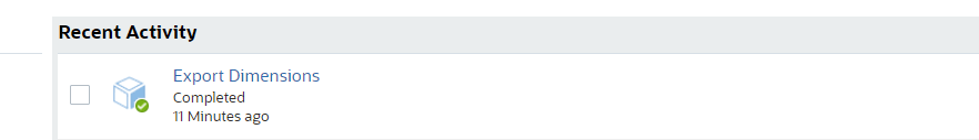

  17. 닫기를 누르면
  18. 페이지 상단의 카드에서 개요를 누릅니다.
    개요 탐색
  19. 작업을 누른 다음 받은 편지함/발신함 탐색기를 선택합니다.
    개요 탐색
    받은 편지함/받은 편지함 탐색기는 내보낸 통합 zip 파일을 표시합니다.
    익스포트 차원 zip
