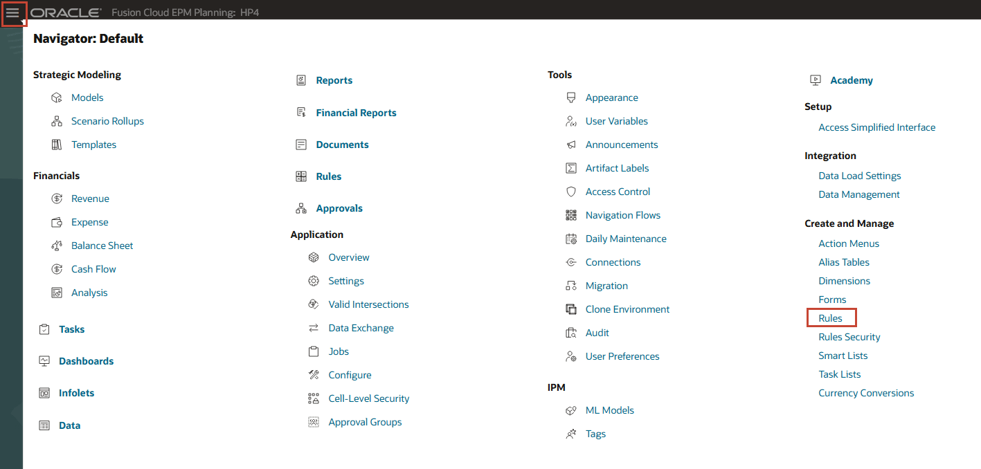

  1. EPM Enterprise Cloud의 계획 애플리케이션에서 네비게이터를 열고 생성 및 관리에서 규칙을 눌러 Calculation Manager를 표시합니다.
  2. 네비게이터 규칙

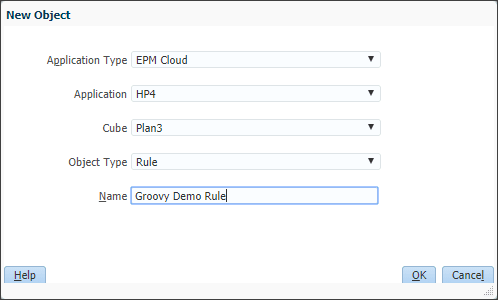

  3. Calculation Manager에서 작업을 선택한 다음 새 객체를 선택합니다. 대화상자에서 애플리케이션 유형, 애플리케이션 및 큐브를 선택합니다. 객체 유형에 대해 규칙을 선택합니다. 규칙의 이름을 입력한 다음 확인을 누릅니다.
  4. 새 객체 대화상자

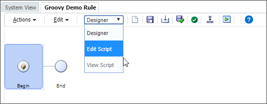

  6. 디자이너 드롭다운 목록에서 스크립트 편집을 선택합니다.
  7. 스크립트 편집

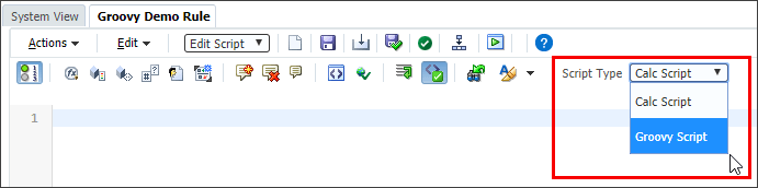

  8. [스크립트 유형] 드롭다운 목록에서 Groovy 스크립트를 선택합니다.
  9. Groovy 스크립트

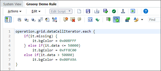

  10. 저장 아이콘(Save를 누릅니다). 이제 규칙이 Groovy 스크립트 기반 비즈니스 규칙이며, 비즈니스 사용 사례에 따라 편집기를 사용하여 스크립트를 개발할 수 있습니다. 다음 예에서는 숫자 임계값을 기준으로 데이터 그리드에 있는 셀의 배경색을 변경하는 편집기의 간단한 Groovy 스크립트를 보여줍니다. 스크립트를 열어 별도의 탭에서 볼 수도 있습니다.
  11. 스크립트 샘플
