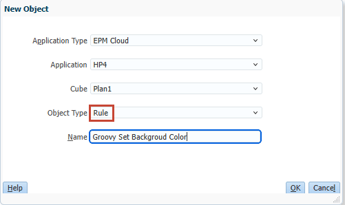

  3. [이름]에 Groovy Set Background Color을 입력한 다음 확인을 누릅니다.
    규칙 이름, 애플리케이션 및 큐브가 있는 [새 규칙] 대화상자

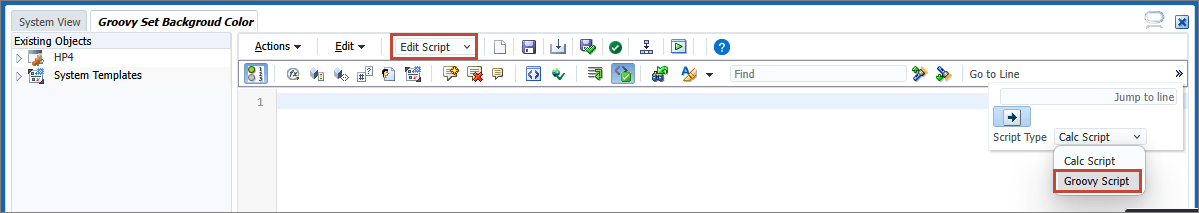

  4. 규칙 편집기에서 디자이너 옵션을 스크립트 편집으로 변경하고 스크립트 유형을 Groovy 스크립트로 설정합니다.
    스크립트 편집 및 Groovy 스크립트가 선택된 규칙 편집기

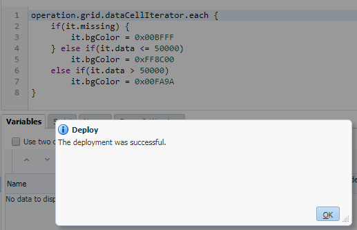

  5. 이 스크립트를 복사하여 편집기에 붙여넣습니다.
    Code reference 1operation.grid.dataCellIterator.each {
    Code reference 2    if(it.missing) {
    Code reference 3        it.bgColor = 0x00BFFF
    Code reference 4    } else if(it.data <= 50000)
    Code reference 5        it.bgColor = 0xFF8C00
        else if(it.data > 50000)
    Code reference 6        it.bgColor = 0x00FA9A
    코드 참조 1 스크립트는 dataCellIterator에서 반환된 현재 데이터 그리드 operation.grid의 각 데이터 셀을 반복합니다.
    암시적 it 변수는 반복되는 현재 항목을 참조합니다. 이 경우 it 변수는 dataCellIterator에서 반환된 현재 데이터 셀을 참조합니다.
    참고:
    아래 예제와 같이 명시적으로 이름이 지정된 변수(예: cell)를 사용할 수도 있습니다.
     operation.grid.dataCellIterator.each { cell ->
        if(cell.missing) {
          cell.bgColor = 0x00BFFF
    코드 참조 2 현재 데이터 셀의 경우 스크립트에서 누락된 값을 확인합니다.
    주:
    cell.data는 #MISSING 또는 0인 셀에 대해 0(영)을 반환합니다. 0이 아닌 #MISSING에 대한 셀을 확인하려면 cell.missing 속성을 사용할 수 있습니다. 셀에서 #MISSING가 아닌 0 값을 검사하려면 cell.data == 0 && !cell.missing과 같은 조건을 사용할 수 있습니다.
    코드 참조 3 TRUE인 경우 스크립트는 셀의 배경색을 0x00BFFF( █ )로 설정합니다.
    코드 참조 4 이 스크립트는 데이터 값이 50000보다 작거나 같은지 확인합니다.
    코드 참조 5 TRUE인 경우 스크립트는 셀의 배경색을 0xFF8C00 ( █ )로 설정합니다.
    코드 참조 6 셀의 데이터 값이 50000보다 크면 스크립트는 셀의 배경색을 0x00FA9A ( █ )로 설정합니다.
  6. 도구모음에서 저장(저장)을 눌러 스크립트를 저장합니다. 확인을 눌러 정보 메시지를 닫습니다.
    규칙이 저장되었음을 확인하는 정보 메시지
  7. 검증 및 배포(검증 및 배포)을 누릅니다. 확인을 눌러 정보 메시지를 닫습니다.
    성공적으로 배치되었음을 확인하는 메시지 배치

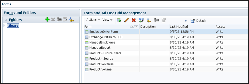

  1. Planning 홈 페이지에서 데이터를 누릅니다. 데이터 양식을 열려면 EmployeeDriverForm을 누릅니다.
    EmployeeDriverForm 초기 데이터로 열기

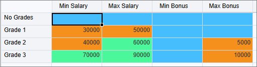

  8. 양식이 다시 로드되면 누락된 셀이 파란색이고 50000보다 작거나 같은 값이 주황색이며 50000보다 큰 값이 녹색인지 확인합니다.
    파란색 누락 셀, 주황색 값이 임계값 이하, 녹색 값이 임계값을 초과하는 재로드된 양식

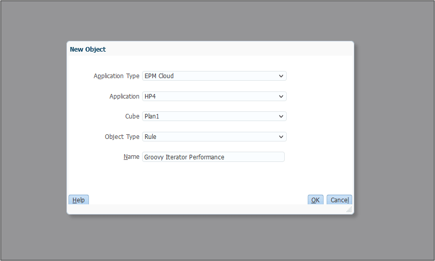

  1. Calculation Manager 창으로 돌아갑니다.
  2. 시스템 뷰 탭을 선택합니다. Plan1에서 규칙을 마우스 오른쪽 버튼로 누르고 새로 작성을 선택합니다.
    규칙 컨텍스트 메뉴에서 신규가 선택된 시스템 뷰
  3. [이름]에 Groovy Iterator Performance을 입력한 다음 확인을 누릅니다.
    Groovy 반복기 성능이 입력된 새 규칙 대화상자

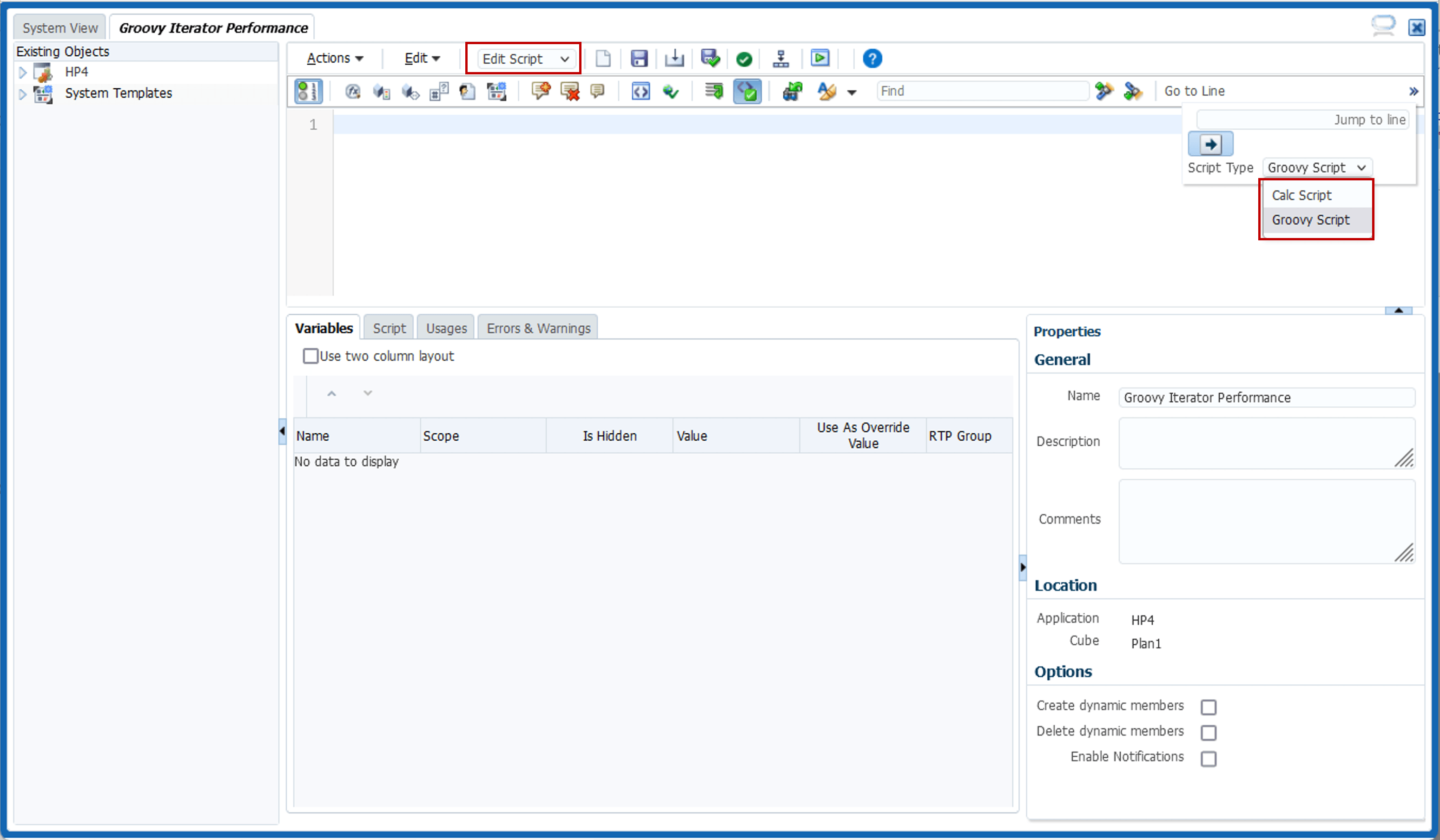

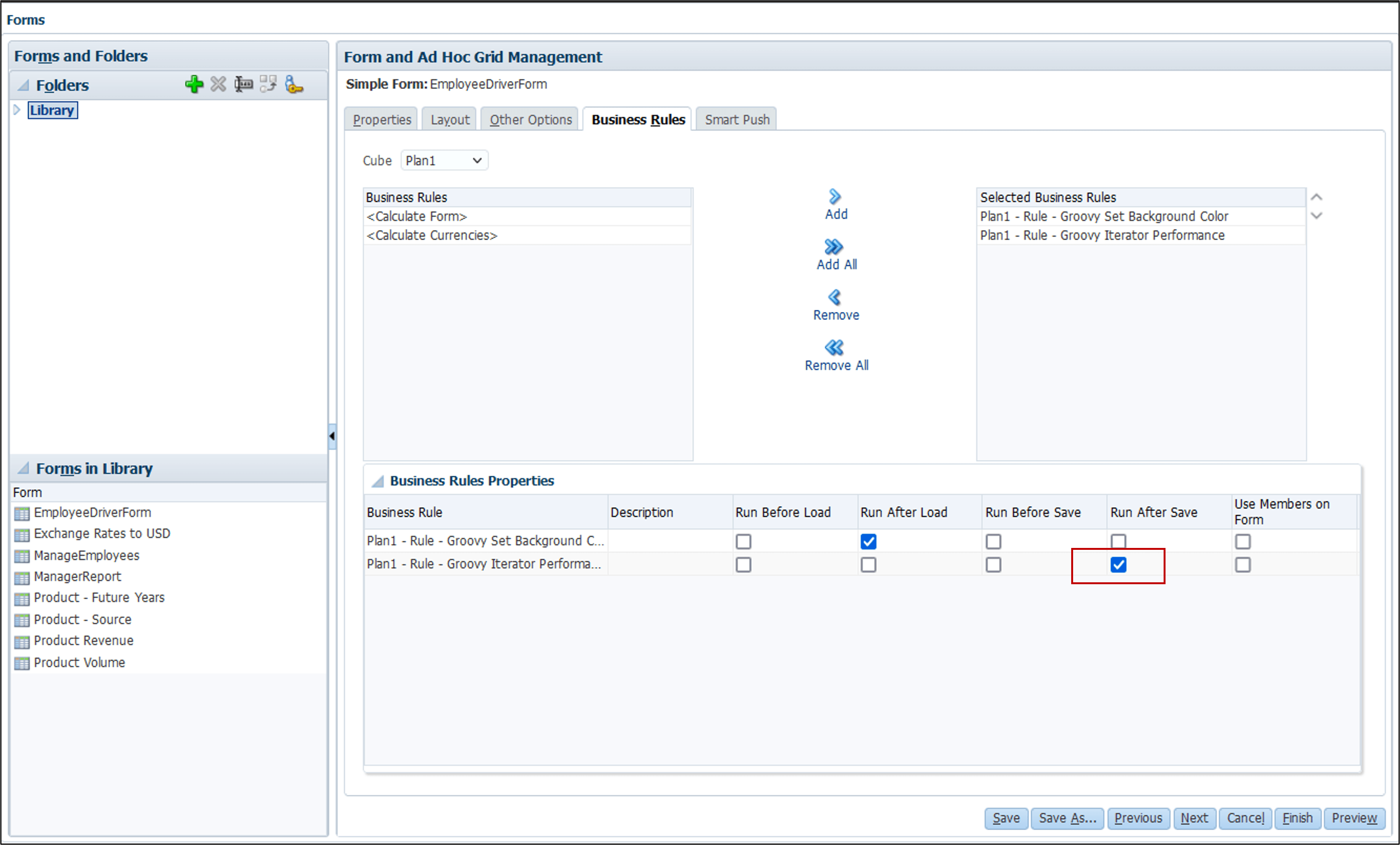

  1. EmployeeDriverForm 양식에서 작업을 누른 다음 편집을 선택합니다.
    편집이 선택된 작업 메뉴
  2. 비즈니스 규칙 탭을 선택한 다음 선택한 비즈니스 규칙에 Groovy 반복기 성능을 추가합니다.
    선택한 업무 규칙에 Groovy 반복자 성과가 추가된 업무 규칙 탭
  3. 비즈니스 규칙 등록정보에서 Groovy 이터레이터 성능 규칙에 대해 저장 후 실행을 선택합니다.
    Groovy 이터레이터 성능이 저장 후 실행되도록 구성됨
  4. 저장을 눌러 양식 정의를 저장합니다. 확인을 눌러 정보 메시지를 닫습니다.
    양식이 저장되었음을 확인하는 정보 메시지

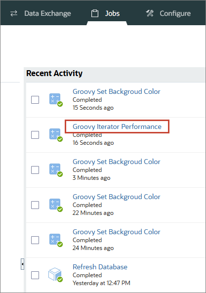

  3. 네비게이터(네비게이터)을 누른 다음 [애플리케이션]에서 작업을 눌러 작업 콘솔을 엽니다.
    완료된 Groovy Iterator 성능 작업이 있는 작업 콘솔

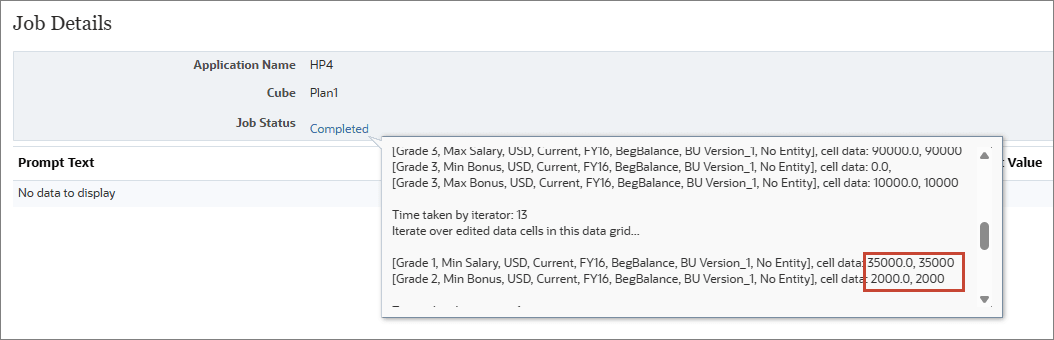

  4. Groovy 반복기 성능을 눌러 작업 세부정보를 표시합니다. 실행 상태에서 완료됨을 확장하여 Groovy 스크립트로 인쇄된 로그 메시지를 봅니다.
    이터레이터 로그 메시지를 보여주는 완료된 작업 세부정보
    첫 번째 이터레이터는 모든 셀과 데이터 값을 인쇄하고, 두 번째 이터레이터는 편집된 두 개의 셀만 인쇄하며, 세 번째 이터레이터는 최소 임금 및 최소 상여 열의 셀만 인쇄합니다.

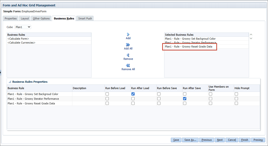

  1. EmployeeDriverForm에서 작업, 편집 순으로 선택합니다.
    편집이 선택된 작업 메뉴
  2. 비즈니스 규칙 탭을 선택합니다.
  3. 선택한 비즈니스 규칙에 Groovy 등급 데이터 재설정을 추가합니다.
    선택한 업무 규칙에 Groovy 등급 데이터 재설정이 있는 업무 규칙 탭
  4. 업무 규칙 속성에서 Groovy 등급 재설정 데이터 규칙에 대해 수동으로 실행할 수 있도록 로드 전 실행, 로드 후 실행, 저장 전 실행 및 저장 후 실행을 지운 상태로 둡니다.
    모든 자동 로드 및 저장 옵션이 지워진 Groovy 등급 데이터 재설정
  5. 저장을 눌러 양식 정의를 저장한 다음 확인을 눌러 정보 메시지를 닫습니다.

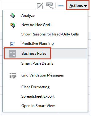

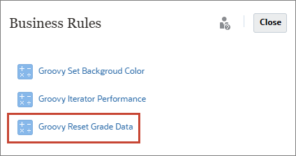

  1. 작업을 누른 다음 규칙 및 스마트 푸시를 선택합니다.
    규칙 및 스마트 푸시가 선택된 작업 메뉴
  2. 규칙에서 Groovy 등급 데이터 재설정을 선택하여 규칙을 실행합니다.
    Groovy 등급 데이터 재설정이 선택된 규칙 목록
  3. 규칙이 성공적으로 완료되면 확인을 눌러 정보 메시지를 닫습니다.
    Groovy 등급 데이터 재설정이 성공적으로 실행되었음을 확인하는 정보 메시지

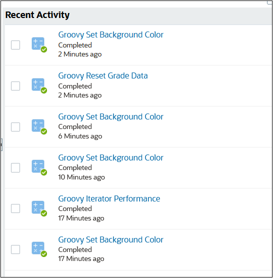

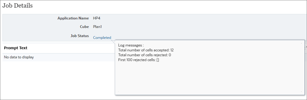

  5. 네비게이터(네비게이터)을 누른 다음 [애플리케이션]에서 작업을 눌러 작업 콘솔을 엽니다.
    완료된 Groovy 등급 데이터 재설정 작업이 있는 작업 콘솔
  6. 작업 세부정보를 표시하려면 Groovy 등급 데이터 재설정을 누릅니다. 실행 상태에서 완료됨을 확장하여 수락 및 거부된 셀 수를 확인합니다.
    수락 및 거부된 셀 수가 있는 완료된 Groovy 등급 데이터 재설정 작업 세부정보
