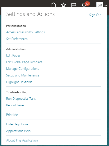

  1. Oracle ERP Cloud의 오른쪽 상단에서 화살표를 눌러 설정 및 작업을 표시합니다.
    설정 및 작업

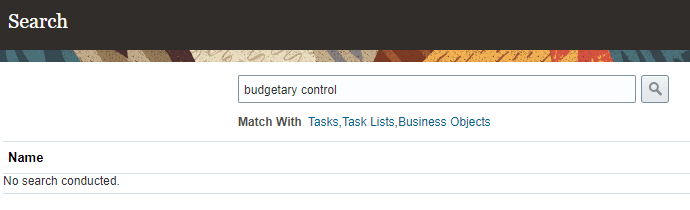

  5. 검색 상자에 예산 제어를 입력하고 검색(검색)을 누릅니다.
    사용으로 설정된 예산 통제 검색

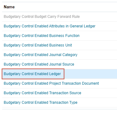

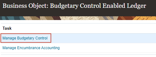

  6. 목록에서 예산 통제 사용 원장을 누릅니다.
    예산 통제 사용 원장
  7. 예산 통제 사용 원장에서 예산 통제 관리를 누릅니다.
    예산 통제 관리

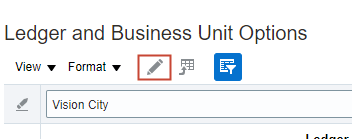

  8. 예산 통제 및 예산가집행 회계 관리의 원장 및 비즈니스 단위 옵션에서 원장을 검색하고 편집(편집)을 누릅니다.
    이 예에서는 Vision City 원장이 편집됩니다.
    예

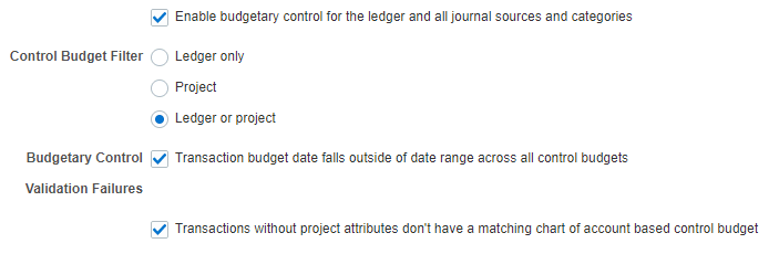

  9. 예산 통제 및 예산가집행 회계 편집에서 원장 및 모든 분개 출처와 범주에 대한 예산 통제 사용을 선택합니다.
    예산 제어 사용
    이 옵션을 선택하면 페이지가 업데이트됩니다.
    사용으로 설정 후 옵션
    원장, 원장, 프로젝트, 거래 유형, 분개 출처 및 범주에 지정된 비즈니스 단위에 대해 예산 통제를 사용으로 설정합니다. 선택하는 옵션은 Oracle Fusion Budgetary Control에서 트랜잭션을 처리하는 방식에 중요한 영향을 줄 수 있습니다.
    예산 통제를 사용으로 설정하는 경우 다음 옵션을 고려해야 합니다.
    • 통제 예산 필터
    • 적합한 예산 일자 범위에 없는 예산 일자에 대한 예산 통제 실패
    • 기본 일자 규칙

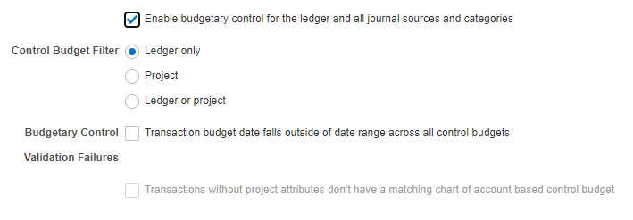

  10. 통제 예산 필터에 대해 원장 또는 프로젝트를 선택합니다.
  11. 예산 통제의 경우 거래 예산 일자가 모든 통제 예산의 일자 범위를 벗어납니다를 선택합니다.
  12. 검증 실패의 경우 프로젝트 속성이 없는 거래에는 통제 예산을 기반으로 한 대응하는 계정 코드집이 없습니다.를 선택합니다.
  13. 선택 사항을 확인합니다.

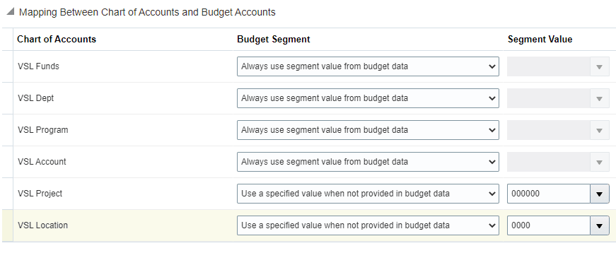

  14. 계정 코드집과 예산 계정 간 매핑에서 계정 코드집 차원에 대한 기본값을 설정합니다.
    예제는 다음과 같습니다.
    COA 세그먼트 값

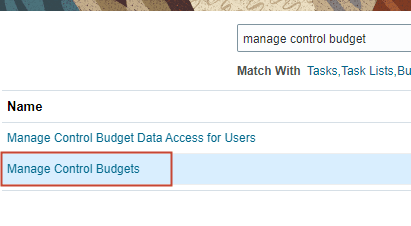

  1. 검색 상자에 제어 예산 관리를 입력하고 검색(검색)을 누릅니다.
    사용으로 설정된 통제 예산 관리 검색
  2. 목록에서 제어 예산 관리를 누릅니다.
    통제 예산 관리 선택

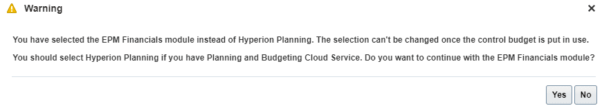

  7. 소스 예산 유형의 경우 EPM Financials 모듈을 선택해야 합니다.
    출처 예산 유형
  8. 메시지가 표시되면 예를 누릅니다.
    선택한 후에는 출처 예산 유형을 변경할 수 없습니다.
    프롬프트

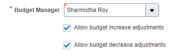

  12. 예산 관리자를 지정합니다.
    이 예에서는 예산 관리자에게도 서비스 관리자 액세스 권한이 있습니다.
    참고:
    이 사용자를 기록해 둡니다. 동일한 사용자를 사용하여 나중에 EPM 연결을 구성합니다.
    예산 관리자

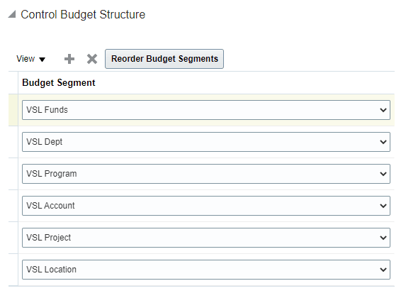

  13. 통제 예산 구조에 대한 계정 코드집 세그먼트를 선택합니다.
    세그먼트

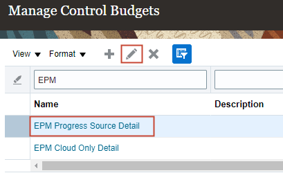

  15. 통제 예산 관리에서 이름 필드 위에 있는 통제 예산을 검색합니다.
  16. 검색 결과에서 통제 예산 행을 선택하고 편집(편집)
    통제 예산 편집
    을 누릅니다.

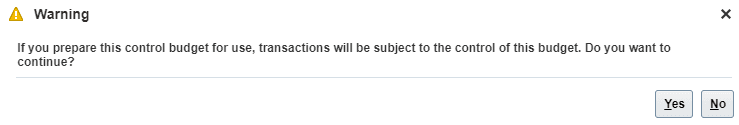

  17. 통제 예산 편집에서 작업을 누르고 사용 준비를 선택합니다.
    사용 준비
  18. 경고 메시지에서 예를 누릅니다.
    경고 메시지를 표시합니다.
  19. 확인 메시지에서 확인을 누릅니다.

  20. 통제 예산 관리에서 이름 필드 위의 상태를 업데이트하려면 통제 예산을 검색하십시오.
  21. 검색 결과에서 통제 예산 상태가 사용 중으로 표시되는지 확인하고 통제 예산 행을 선택한 다음 편집(편집)
    통제 예산 편집
    을 누릅니다.

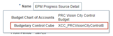

  22. 통제 예산 편집에서 이름 위로 마우스 커서를 가져갑니다. 예산 통제 큐브 이름을 기록해 둡니다. 나중에 데이터 통합을 설정할 때 필요합니다.
    예제는 다음과 같습니다.
    큐브 정보

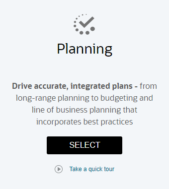

  1. Oracle EPM Cloud의 Planning에서 선택을 누릅니다.
    계획 선택하십시오.

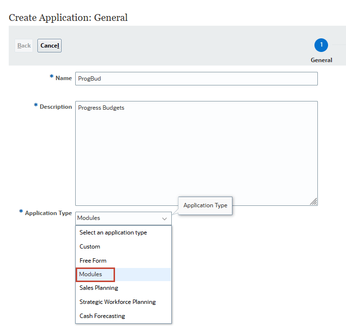

  2. 새 애플리케이션 생성에서 시작을 누릅니다(
    새 응용 프로그램 생성
  3. [일반] 속성에서 [이름] 및 [설명]을 입력하고 [애플리케이션 유형]으로 모듈을 선택합니다.
    예제는 다음과 같습니다.
    속성 값
    이름 ProgBud
    설명 진행 예산
    애플리케이션 유형 모듈
    일반 속성

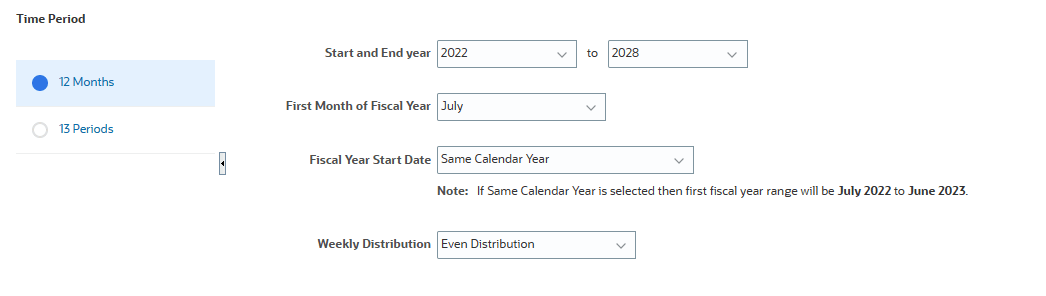

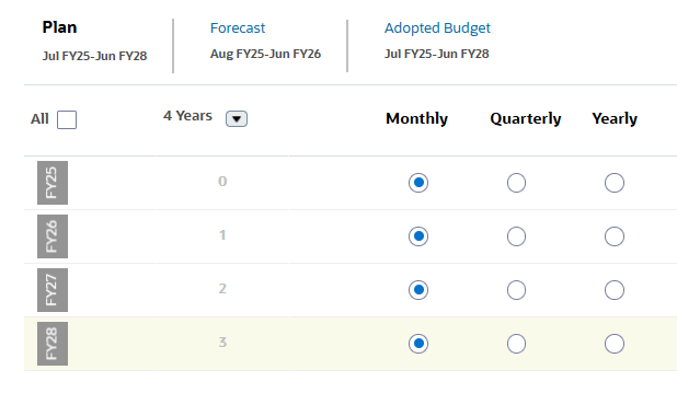

  5. 기간 속성을 선택합니다.
    이 예에서는 기본 기간인 12개월이 다음 등록 정보와 함께 선택됩니다.
    속성 값
    시작 및 종료 연도 2022 및 2028
    회계연도의 첫 번째 월 7월
    회계 연도 시작 일자 동일 달력 연도
    주간 배포 이벤트 분배
    기간
    주:
    월별, 분기별, 연도별 계획만 지원됩니다. 12개월 및 13 기간 달력이 둘 다 지원됩니다. 주별 계획은 지원되지 않습니다.

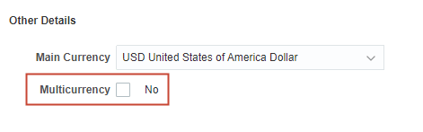

  6. 통화 설정의 경우 다중 통화에 대한 체크박스를 지우십시오.
    통화설정
    주:
    예산 개정에서는 애플리케이션이 단일 통화여야 합니다.

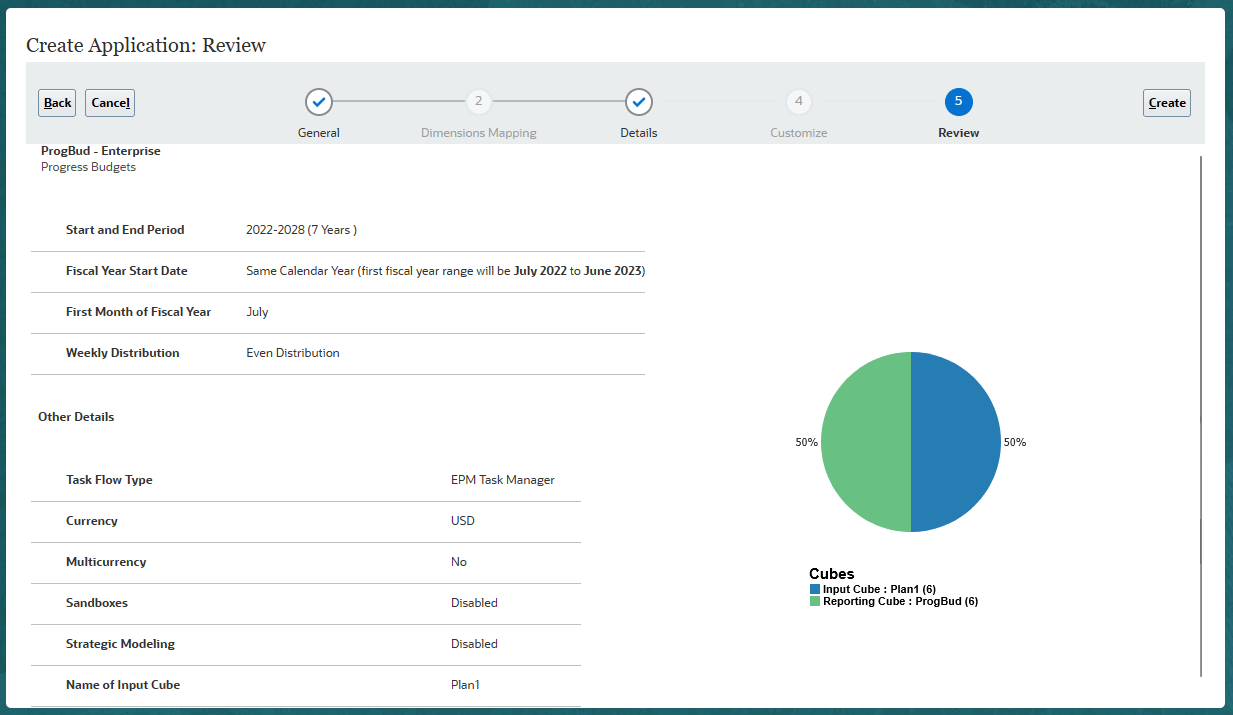

  8. 선택한 애플리케이션 속성을 검토하고 생성을 누릅니다.
    응용 프로그램 설정

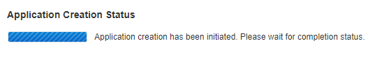

    애플리케이션 생성 상태가 완료되는 데 시간이 걸립니다.
    애플리케이션 생성 과정

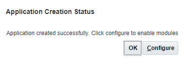

    애플리케이션 생성 프로세스가 완료되면 정보 메시지가 표시됩니다.
    OK를 눌러 홈 페이지로 이동하거나 Configure를 눌러 모듈에 대한 Configure 페이지로 이동할 수 있습니다.
    정보 메시지
  9. 확인을 누릅니다.

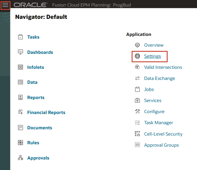

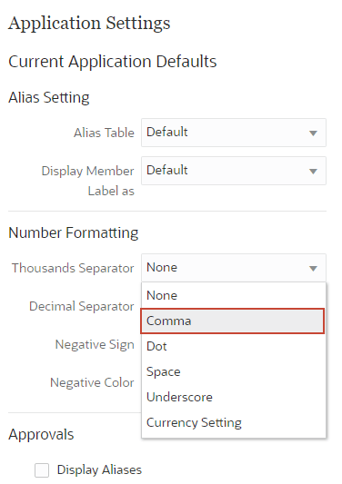

  1. 네비게이터(네비게이터)을 누르고 [애플리케이션]에서 설정을 누릅니다.
    애플리케이션 설정으로 이동하십시오.

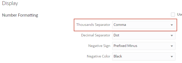

  2. 애플리케이션 설정의 숫자 형식 지정에서 천 단위 구분자를 쉼표로 설정합니다.
    천단위 구분자

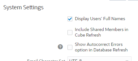

  3. System Settings(시스템 설정)에서 Display Users' Full Names(사용자 전체 이름 표시)를 선택합니다.
    시스템 설정
  4. Save를 누릅니다.
  5. 정보 메시지에서 확인을 누릅니다.
    정보 메시지

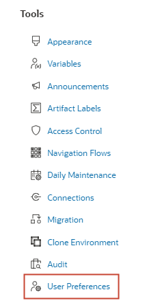

사용자 환경설정 지정

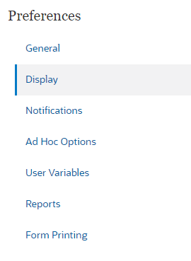

  1. 네비게이터(네비게이터)을 누르고 [도구]에서 사용자 환경설정을 누릅니다.
    애플리케이션 설정으로 이동하십시오.
  2. 왼쪽에서 표시를 누릅니다.
    표시
  3. 표시의 숫자 형식 지정에서 천 단위 구분자가 쉼표로 설정되었는지 확인합니다.
    천단위 구분자

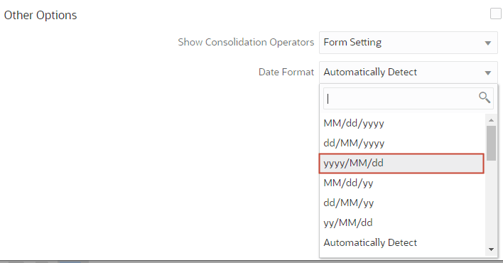

  4. 기타 옵션에서 날짜 형식에 대해 yyyy/MM/dd를 선택합니다.
    주:
    날짜 형식을 yyyy/MM/dd로 설정해야 합니다.
    날짜 형식
  5. Save를 누릅니다.
  6. 정보 메시지에서 확인을 누릅니다.

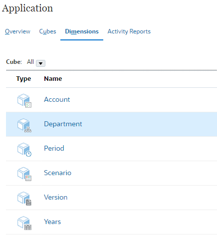

  1. 네비게이터(네비게이터)을 누르고 [애플리케이션]에서 개요를 누릅니다.
    애플리케이션 설정으로 이동하십시오.

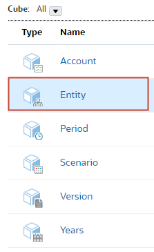

  2. 애플리케이션 개요에서 차원을 누릅니다.
  3. 큐브 드롭다운 목록에서 모두를 선택합니다.
    큐브 드롭다운

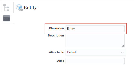

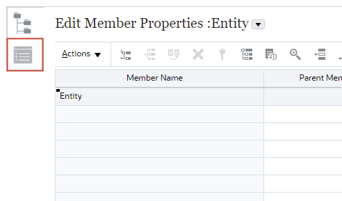

  4. 차원 목록에서 엔티티를 누릅니다.
    엔티티

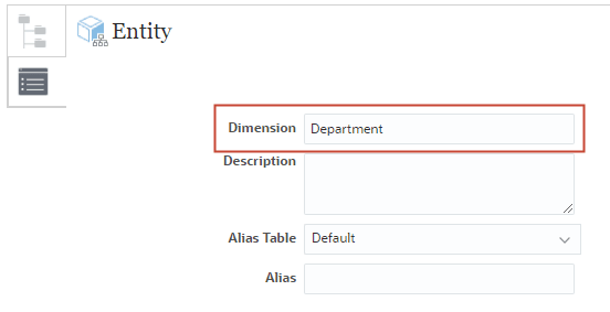

  5. 차원 등록정보 편집(차원 속성 편집) 세로 탭을 누릅니다.
    멤버 속성 편집으로 이동
  6. 엔티티 이름을 부서로 바꿉니다.
    엔티티 이름 바꾸기
    부서 이름이 바뀜
  7. 완료를 누릅니다.
  8. 이제 부서가 차원으로 나열되는지 확인합니다.
    부서

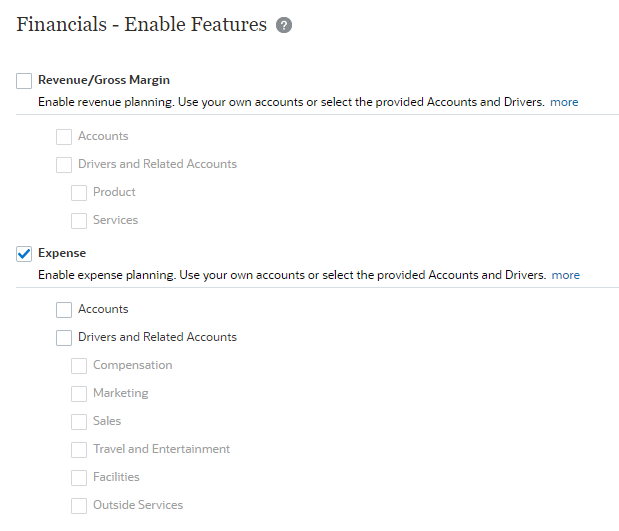

이 섹션에서는 재무에서 비용 계획(경비) 및 예산 개정을 사용으로 설정합니다. 선택적으로 이 섹션의 단계를 거치거나 나중에 다른 재무 기능을 사용으로 설정할 수 있습니다.

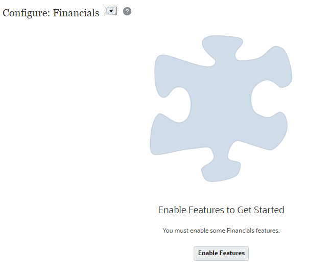

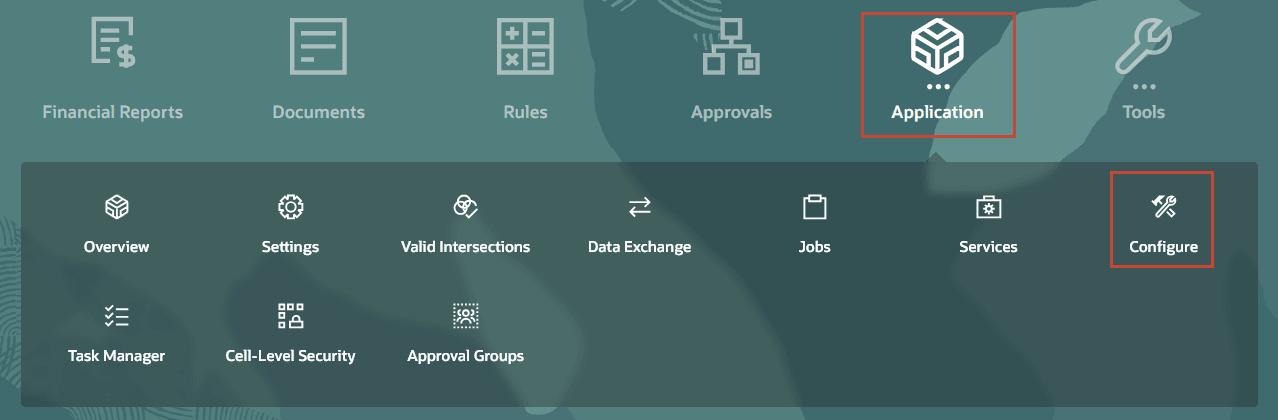

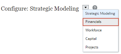

  1. 상단의 카드에서 구성을 누릅니다.
    카드 구성

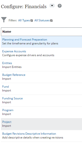

  2. 구성 페이지의 드롭다운 목록에서 재무를 선택합니다.
    페이지 구성
    Financials에 대한 구성 페이지가 표시됩니다.
    재무 구성 페이지
  3. [재무 구성] 페이지에서 기능 사용을 누릅니다.
  4. 기능 사용에서 비용을 선택합니다.
    주의:
    제공된 계정 코드집 대신 EPM Planning Financials에서 사용자 고유의 계정 코드집을 사용해야 합니다.
    튜토리얼에서 자세히 알아보기: Planning에서 고유한 계정 차트를 가져오도록 재무 구성 및 COA를 사용하여 재무에서 모범 사례 계획 활용할 수 있습니다.
    비용 선택

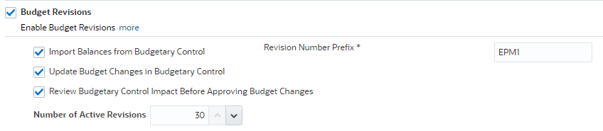

  5. 아래로 스크롤하여 예산 개정을 선택합니다. 예산 통제가 사용으로 설정된 상태에서 필요한 추가 옵션을 선택합니다.
    • 예산 제어에서 잔액 임포트 - 예산가집행 회계와 통합하여 예산가집행 잔액을 추적할 수 있게 합니다. 예산 수정을 위해 OEP_Consumed라는 시나리오 차원 멤버 및 연계된 추세를 생성합니다. 이 옵션을 사용하여 예산 통제에서 EPM Planning Financials로 예산가집행, 채무 또는 약정 잔액을 임포트할 수 있습니다.
    • 예산 제어의 예산 변경 업데이트 - EPM Planning 재무에서 예산 제어의 사용가능한 예산 잔액 및 자금을 업데이트하기 위해 예산 제어에에 대한 자금 등록을 활성화합니다.
    • 예산 변경을 승인하기 전에 예산 제어에 미치는 영향 검토 - 예산을 승인하기 전에 EPM Planning 재무 내에서 예산 제어에 대한 자금 확인을 사용으로 설정합니다.
    • 활성 개정 수입니다. - 사용할 수 있는 활성 예산 개정 수를 최대 30개 활성 수정까지 지정합니다. 이 개수는 버전 차원의 총 멤버 수로도 제한됩니다. 자금을 예약할 때 개정이 지워지므로 EPM Planning Financials에서 재사용할 수 있습니다. 나중에 이 개수를 늘리거나 줄여야 하는 경우 변경할 수 있습니다.
    • 개정 번호 접두어 - 시스템 생성 개정 번호에 추가할 접두어를 지정합니다. 이 개정 번호는 예산 통제에서 개정의 고유 식별자입니다.
    예산 개정 옵션

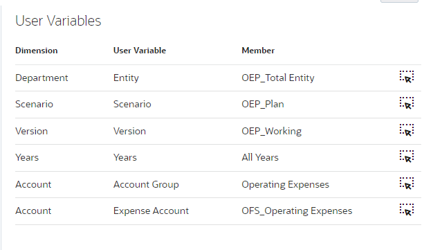

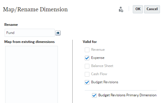

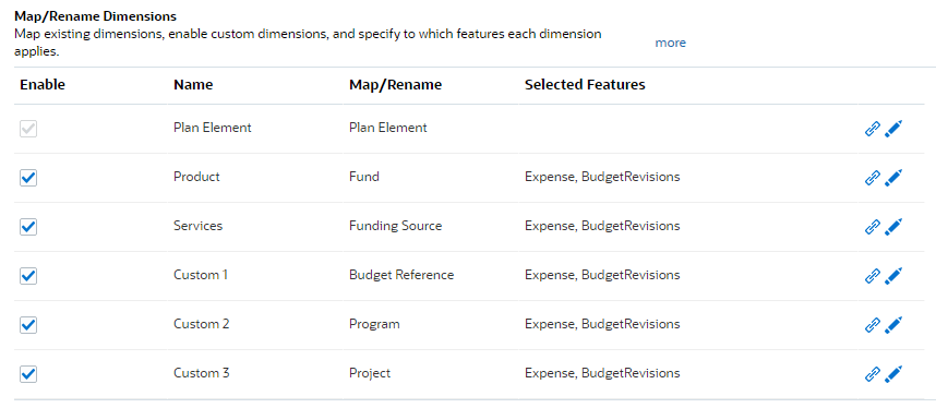

  6. 아래로 스크롤하여 차원 매핑/이름 바꾸기, 사용자정의 차원을 사용으로 설정하고, 기능과 연계하고, 차원 중 하나를 엔티티 차원과 함께 양식에 표시할 기본 차원으로 설정합니다.
    예제는 다음과 같습니다.
    기본 사용자정의 차원
    주:
    예산 개정을 사용으로 설정하는 경우:
    • 사용자정의 차원을 Financials 기능에 연계해야 합니다. 사용자정의 차원 옆에 있는 편집 버튼을 선택한 다음 예산 개정을 선택합니다.
    • 사용자정의 치수 중 하나에 대해 예산 개정 기본 차원을 선택하여 엔티티 차원과 함께 양식에 표시할 기본 차원으로 설정합니다.
      • 하나의 차원만 기본 차원으로 선택할 수 있습니다.
      • 선택한 차원은 양식의 페이지가 아니라 행에 표시됩니다.
      • 기본 차원을 선택하지 않으면 모든 차원이 양식의 페이지에 표시됩니다.
      • 기본 차원을 선택한 후 다른 기본 차원을 선택하면 처음 선택한 차원은 선택 취소됩니다.
    • 계획 요소 차원의 이름을 바꾸지 마십시오.
사용자정의 차원

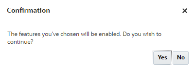

  • 오른쪽 상단에서 사용을 누릅니다.
  • 확인 메시지에서 예를 누릅니다.
    확정 메시지

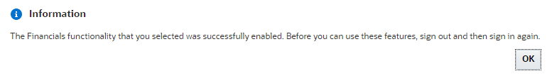

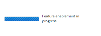

    활성화 프로세스를 완료하는 데 시간이 걸립니다.
    사용 프로세스
  • 정보 메시지에서 확인을 누릅니다.
    정보 메시지
  • 사인아웃했다가 Planning에 다시 사인인합니다.

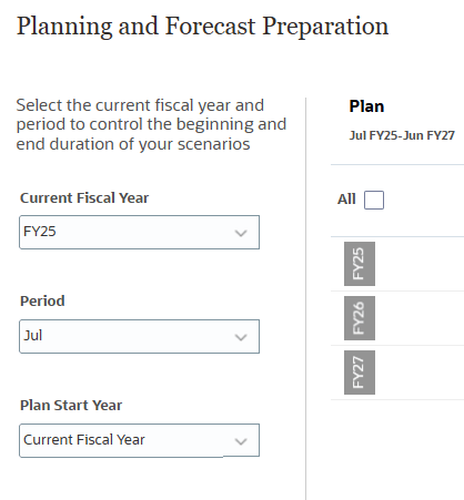

    계획에 대한 시간 프레임 및 세분성 설정
    1. 홈 페이지에서 애플리케이션, 구성,
      응용 프로그램 구성
      순으로 누릅니다.
      페이지 구성
      재무 구성 페이지
    3. 계획 및 예측 준비를 누릅니다.

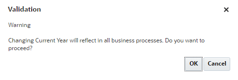

    4. 왼쪽에서 계획의 현재 회계 연도, 기간 및 계획 시작 연도를 선택합니다.
      예제는 다음과 같습니다.
      기간
    5. 오른쪽에서 계획 빈도를 선택합니다.
      이 예제에서 4년은 모두 Monthly로 설정됩니다.
      계획 빈도
    6. Save를 누릅니다.
    7. 검증 메시지에서 확인을 누릅니다.
      유효성 검사 메시지
    8. 닫기를 누르면

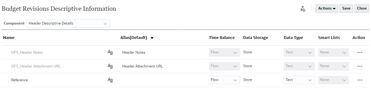

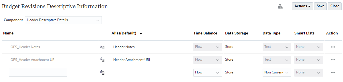

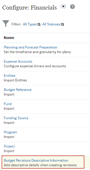

    예산 개정 설명 정보 구성(선택 사항)
    EPM Planning Financials에서는 예산 개정 보조 정보를 사용하여 예산 개정에 대한 사용자정의 필드를 생성합니다. 해당 필드는 사용자가 개정에 대한 세부정보를 추가할 수 있도록 예산 개정 양식에 추가됩니다. 이 구성 태스크를 사용하여 메타데이터를 추가하면 계정 차원 계층의 올바른 위치에 멤버가 추가됩니다.
    Oracle ERP Cloud에서는 보조 가변필드 관리 태스크에 예산 개정 속성을 추가합니다. Oracle Financials Cloud 설명서의 예산 개정 속성 추가 섹션을 참조하십시오.
    이 섹션에서는 EPM Planning Financials에서 예산 개정 보조 정보를 구성합니다.
    주:
    이 작업은 운용 인스턴스에서 선택 사항일 수 있습니다.

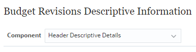

    1. 재무에 대한 구성 페이지에서 예산 개정 보조 정보를 누릅니다.
      예산 개정 설명 정보

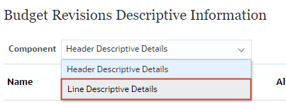

    2. 예산 개정 보조 정보 대화상자에서 구성요소가 헤더 보조 세부정보로 설정되었는지 확인합니다.
      구성요소
    3. 작업을 누르고 추가를 선택합니다.
      설명 정보 추가
      새 행이 대화상자에 추가됩니다.
      새 라인
    4. 멤버 이름을 입력하고 멤버 속성을 설정합니다.
      이 예에서는 참조가 추가됩니다. 나중에 속성으로 매핑됩니다.
      참조
    5. Save를 누릅니다.
      정보 메시지

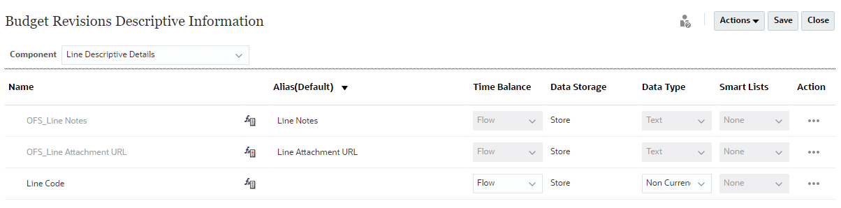

    7. 구성요소 드롭다운 목록에서 라인 보조 세부정보를 선택합니다.
      구성요소
    8. 작업을 누르고 추가를 선택합니다.
    9. 추가된 행에 멤버 이름을 입력하고 멤버 속성을 설정합니다.
      이 예에서는 라인 코드가 추가됩니다.
      라인 멤버
    10. Save를 누릅니다.
    11. 정보 메시지에서 확인을 누릅니다.
    12. 닫기를 누르면

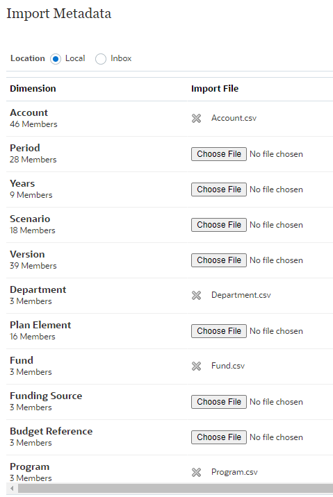

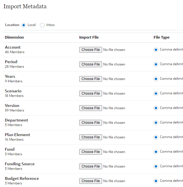

    이 섹션에서는 EPM Planning Financials로 차원 멤버를 임포트합니다.
      개요로 이동
    2. 차원을 누릅니다.
      차원
    3. 오른쪽에서 임포트를 누릅니다.
      임포트
    4. Create를 누릅니다.
    5. 각 메타데이터 파일에 대해 파일 선택을 누릅니다. 그런 다음 파일을 선택하고 엽니다.
      파일 선택
      주:
      브라우저에 따라 단추 레이블에 파일 선택 또는 찾아보기가 표시될 수 있습니다.
      예제는 다음과 같습니다.
      연결된 데이터 파일
    6. 오른쪽 상단에서 임포트를 누릅니다.
      임포트
      주의:
      임포트하기 전에 메타데이터 파일이 적합한지 확인하십시오.
      자세한 내용은 계획 관리 설명서의 메타데이터 임포트 섹션을 참조하십시오.

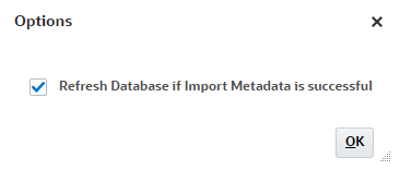

    7. [옵션]에서 메타데이터 임포트에 성공하면 데이터베이스 새로고침을 선택하고 확인을 누릅니다.
      옵션
    8. 정보 메시지에서 확인을 누릅니다.
      정보 메시지

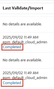

    9. 오른쪽 맨 위에서 [마지막 검증/임포트] 열에 업데이트된 작업 상태가 표시될 때까지 새로고침을 누릅니다.
      예제는 다음과 같습니다.
      업데이트된 작업 상태
    10. 임포트 및 익스포트 작업 상태 세부정보를 보려면 완료됨을 누릅니다.
    11. 검토가 완료되면 닫기를 누릅니다.
    12. 메타데이터 임포트에서 닫기를 누릅니다.
    13. 다음 [메타데이터 임포트] 페이지에서 닫기를 누릅니다.

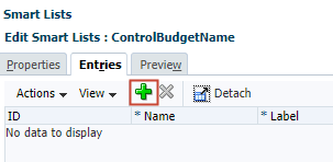

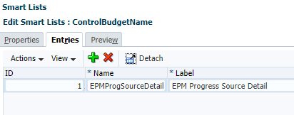

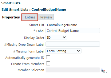

    통제 예산 이름 스마트 목록에 입력 추가
    예산 개정을 사용으로 설정하면 스마트 목록인 제어 예산 이름이 생성됩니다. 이 섹션에서는 스마트 목록 항목을 추가하여 통합할 각 통제 예산을 정의합니다. 사용자가 특정 제어 예산에 대한 예산 개정을 생성할 수 있는 옵션이 사용자 인터페이스에 제공됩니다.
    1. 네비게이터(네비게이터)을 누른 다음 생성 및 관리에서 스마트 목록을 누릅니다.
      스마트 목록으로 이동
    2. 스마트 목록에서 ControlBudgetName을 선택하고 편집(편집)을 누릅니다.
      스마트 리스트
    3. 스마트 목록 편집에서 항목 탭을 누릅니다.
      항목
    4. 항목에서 더하기(추가)을 누릅니다.
      스마트 목록 항목 추가
    5. 새 행에 통합할 통제 예산의 이름과 레이블을 입력합니다.
      이 예에서는 EPM Progress Source Detail ERP Control Budget에 대한 항목이 추가됩니다.
      새 항목
      참고:
      스마트 목록 항목은 사용자가 특정 통제 예산에 대한 예산 개정을 생성할 수 있는 옵션이 사용자 인터페이스에 제공됩니다.
    6. 입력으로 통제 예산을 더 추가해야 하는 경우 4-5단계를 반복합니다.
    7. Save를 누릅니다.

    사용자 변수는 양식에서 필터로 작용하여 플래너가 특정 멤버에만 집중할 수 있습니다. 이 섹션에서는 유저 변수 값을 설정합니다.

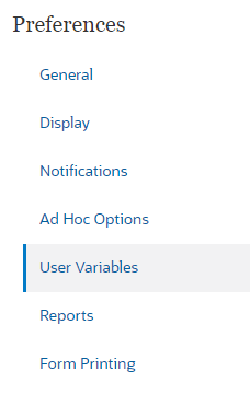

      애플리케이션 설정으로 이동하십시오.
    2. 왼쪽에서 사용자 변수를 누릅니다.
      사용자 변수
    3. 각 변수에 대해 멤버 선택기(멤버 선택기)을 눌러 멤버를 변수 값으로 선택합니다.
      예제는 다음과 같습니다.
      지정된 멤버
    4. Save를 누릅니다.
    5. 정보 메시지에서 [확인]을 누릅니다.
      정보 메시지

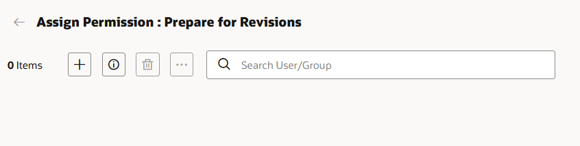

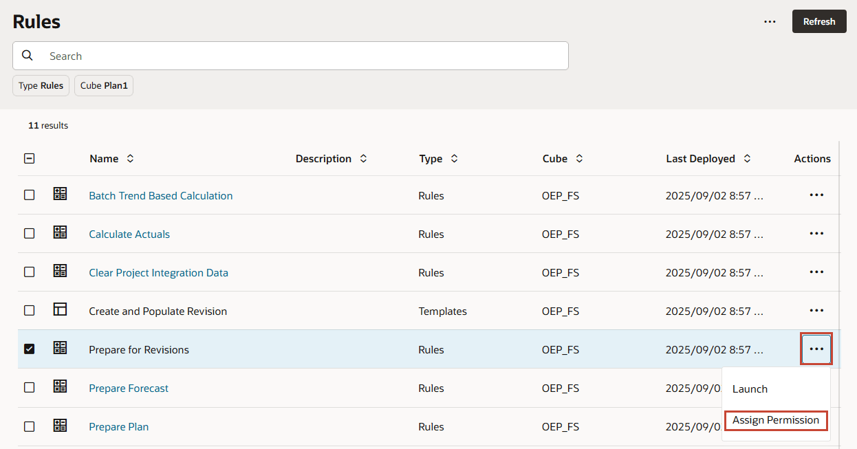

    규칙 카드에서 권한 지정

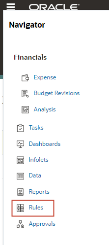

    1. 네비게이터(네비게이터)을 누르고 규칙을 누릅니다.
      규칙으로 이동
    2. 개정 준비의 경우 권한 설정(작업)을 누르고 권한 지정을 선택합니다.
      권한 설정
    3. +(사용자/ 그룹 추가)를 누릅니다.
      사용자/그룹 추가
    4. 프로비저닝할 사용자를 선택하십시오.
      참고:
      그룹 탭에서 그룹에 권한을 지정할 수 있습니다.
    5. 확인을 누릅니다.
    6. 닫기를 누르면
    7. 권한에서 선택한 사용자에게 실행 권한이 지정되었는지 확인합니다.
      실행 권한
    8. Save를 누릅니다.
    9. 취소를 누릅니다.

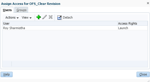

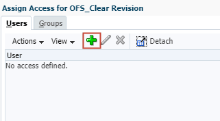

    규칙 보안에서 권한 할당
    1. 네비게이터(네비게이터)을 누른 다음 생성 및 관리에서 규칙 보안을 누릅니다.
      규칙 보안으로 이동

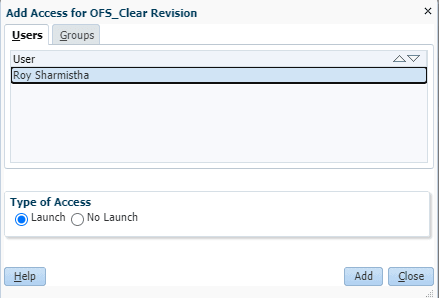

    2. 비즈니스 규칙 폴더에서 개정 지우기(OFS_Clear 개정)를 선택하고 접근 권한 지정(액세스 지정)을 누릅니다.
      액세스 할당
    3. 사용자에서 액세스 추가(액세스 추가)을 누릅니다.
      액세스 추가
    4. 사용자를 선택하고 액세스 유형에 대해 실행을 선택합니다.
      사용자 선택 및 액세스 할당
    5. 추가를 누릅니다.
      정보 메시지
    7. 닫기를 누르면
    8. Assign Access for OFS_Clear Vision에서 액세스 권한이 지정되어 있는지 확인합니다.
      사용자에게 지정된 액세스
      참고:
      그룹에 규칙 실행 권한을 지정할 수 있습니다.
    9. 닫기를 누르면

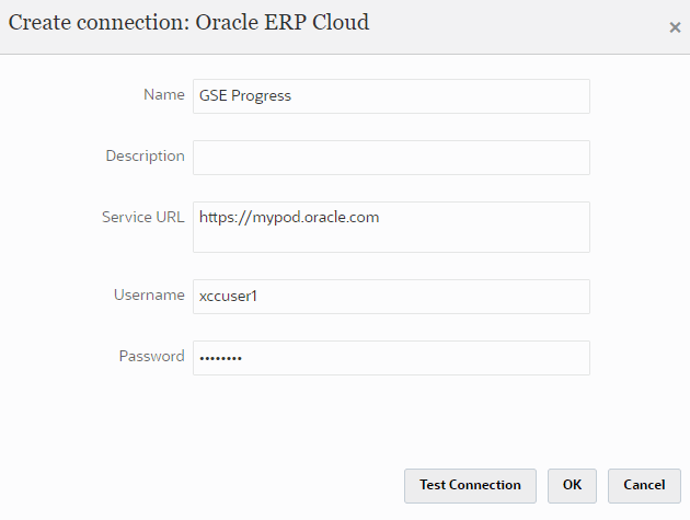

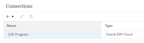

    5. [접속]에서 더하기(추가) 옆에 있는 아래쪽 화살표를 누르고 Oracle ERP Cloud를 선택합니다.
      ERP Cloud 연결 추가
    6. Create Connection에서 소스 시스템 연결 세부 정보를 입력합니다.
      예제는 다음과 같습니다.
      접속 세부 정보
    7. 접속 테스트를 누릅니다.
      연결 테스트를 완료하는 데는 빠른 시간이 걸립니다.
      테스트 상태
      연결에 성공하면 상태 메시지가 오른쪽 위에 표시됩니다.
      접속에 성공했습니다.
    8. 확인을 누릅니다.
      연결을 저장한 후 연결 페이지에 나열됩니다.
      접속이 나열됨
    9. 오른쪽 상단에서 Return(Return)을 누릅니다.

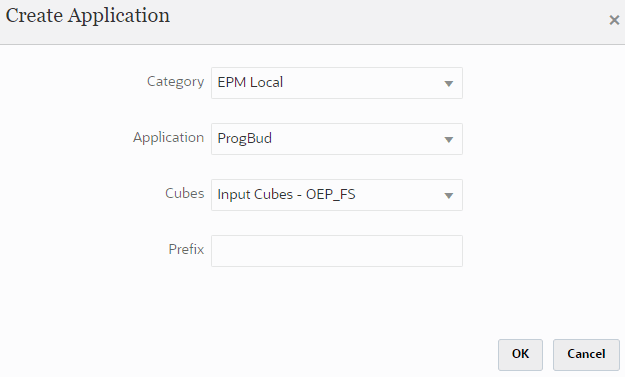

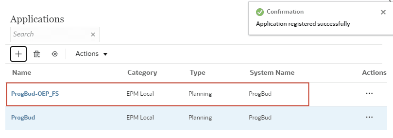

    OEP_FS 입력 큐브 등록
    1. 애플리케이션에서 더하기(추가)를 누릅니다.
    2. [애플리케이션 생성]에서 다음을 선택합니다.
      • 범주: EPM Local
      • 애플리케이션: <EPM Planning 애플리케이션>
      • 큐브: 입력 큐브 - OEP_FS
      예제는 다음과 같습니다.
      OEP_FS 애플리케이션 세부정보
    3. 확인을 누릅니다.
      저장 후 응용 프로그램이 페이지에 나열됩니다.
      애플리케이션 나열됨

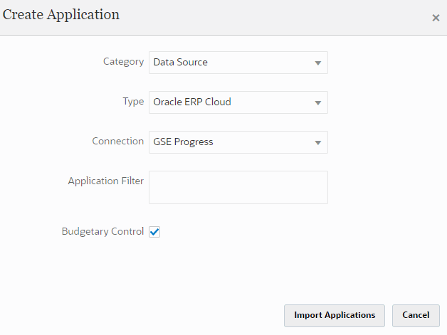

      예제는 다음과 같습니다.
      예산 통제 애플리케이션 세부정보

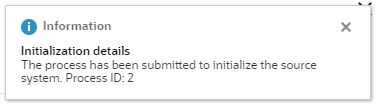

    3. 애플리케이션 임포트를 누릅니다.
      애플리케이션 임포트 작업이 제출됨
    4. 오른쪽 상단에서 닫기(닫기)을 누릅니다.

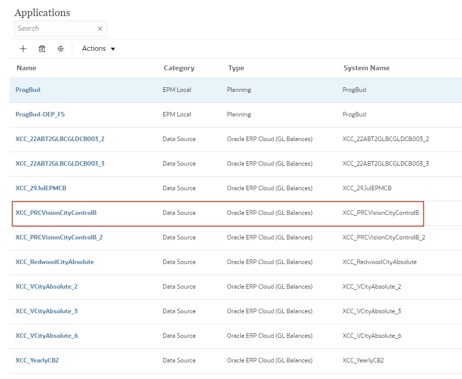

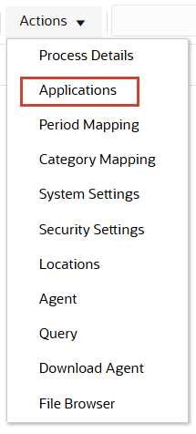

    5. 작업을 누르고 애플리케이션을 선택합니다.
    6. Applications에서 추가 응용 프로그램이 임포트되었는지 확인합니다. 통합에 대한 통제 예산 관리의 22단계에서 식별된 예산 통제 큐브 이름을 찾습니다.
      예제는 다음과 같습니다.
      임포트된 애플리케이션
      애플리케이션 임포트를 누르면 Budgetary Control 잔액 Essbase 차원이 Budgetary Control 대상 애플리케이션으로 Data Integration에 가져옵니다. A control budget dimension member within each Budgetary Control target application represents a control budget in Budgetary Control used to load and write back data from and to the Oracle Enterprise Performance Management Cloud.

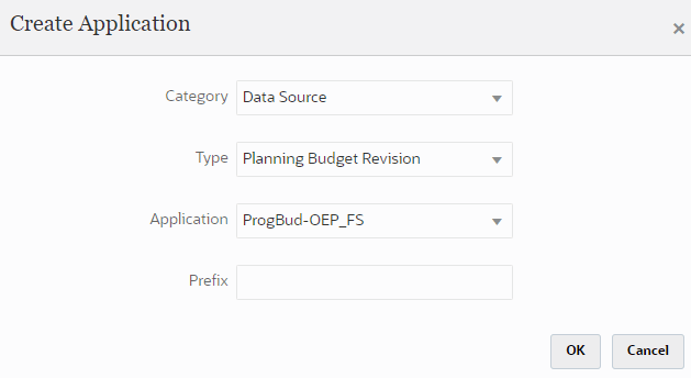

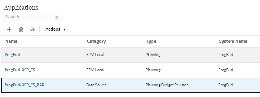

    Planning 예산 개정 데이터 소스 등록
      PBR 상세내역
    3. 확인을 누릅니다.
      이 유형의 애플리케이션은 저장될 때 애플리케이션 이름에 "BAR"가 추가됩니다. 예제는 다음과 같습니다.
      PBR 애플리케이션 등록됨

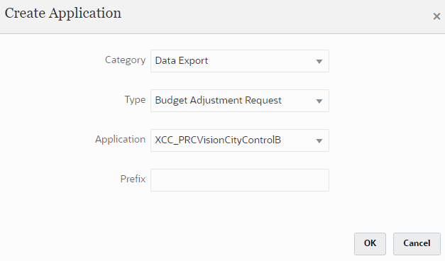

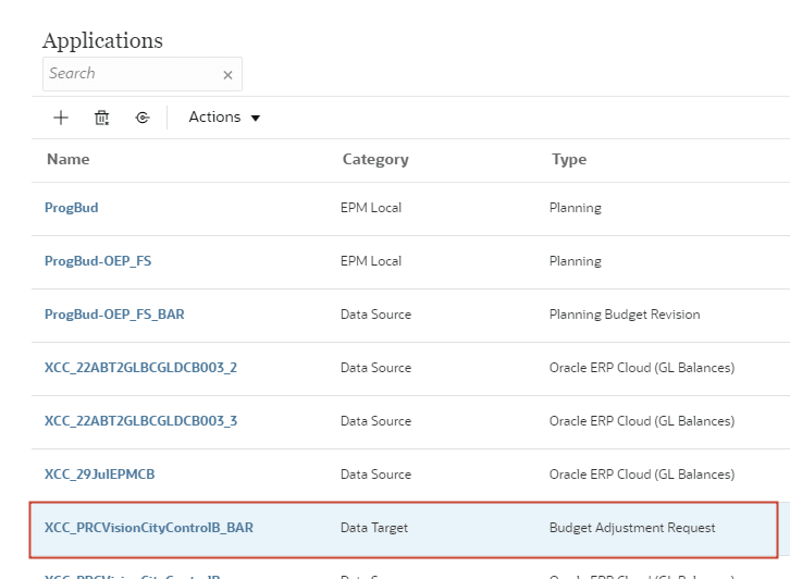

    예산 조정 요청 애플리케이션 등록
      BAR 세부정보
    3. 확인을 누릅니다.
      PBR 애플리케이션 등록됨

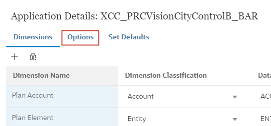

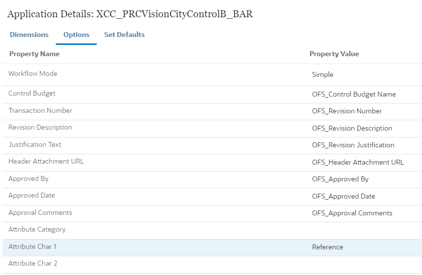

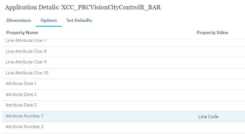

    사용자정의 예산 개정 속성 매핑
    1. 애플리케이션에서 방금 생성한 예산 조정 요청 애플리케이션을 누릅니다.
    2. 옵션을 누릅니다.
      옵션을 누릅니다
    3. 속성으로 시작하는 필드에서 추가 속성을 매핑합니다.
      이 예에서 참조는 속성 문자 1에 매핑되고 라인 코드는 속성 번호 1에 매핑됩니다. 이 자습서의 예산 개정 설명 정보 구성 섹션에 두 속성이 추가되었습니다.
      참조
      라인 코드
    4. Save를 누릅니다.
    5. Return (돌아가기를 누릅니다).
    6. 닫기 (닫기를 누릅니다).

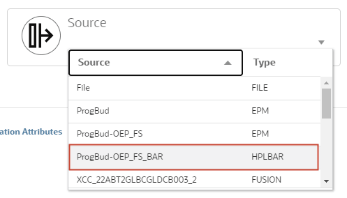

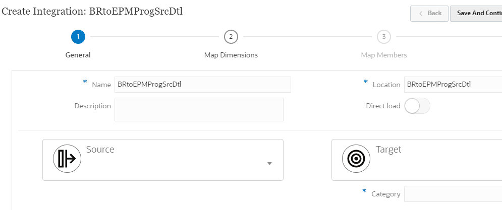

    계획 예산 개정과 예산 조정 요청 간의 통합 생성
    1. Data Integration에서 통합 생성(통합 생성)을 누릅니다.
    2. 이름 및 위치를 입력합니다.
      참고:
      통합 및 위치 이름은 동일할 수 있습니다.
      예제는 다음과 같습니다.
      통합 및 위치 이름 지정
      주:
      모든 통합 이름을 메모해 둡니다. 나중에 연결을 정의할 때 이러한 매개변수를 매개변수로 추가하게 됩니다.
    3. 소스 옆에 있는 아래쪽 화살표를 누르고 계획 예산 개정 유형으로 정의한 데이터 소스를 선택합니다.
      예제는 다음과 같습니다.
      소스 선택

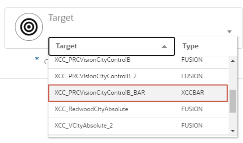

    4. 목표 옆에 있는 아래쪽 화살표를 누르고 예산 조정 요청 유형으로 정의한 애플리케이션을 선택합니다.
      예제는 다음과 같습니다.
      대상을 선택합니다.

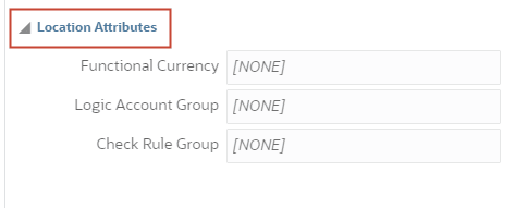

    6. 위치 속성을 확장합니다.
      위치 속성 확장
    7. 기준 통화에 기본 통화를 입력합니다.
      이 예에서 USD는 기본 통화입니다.
      기준 통화 선택
    8. 저장 후 계속을 누릅니다.

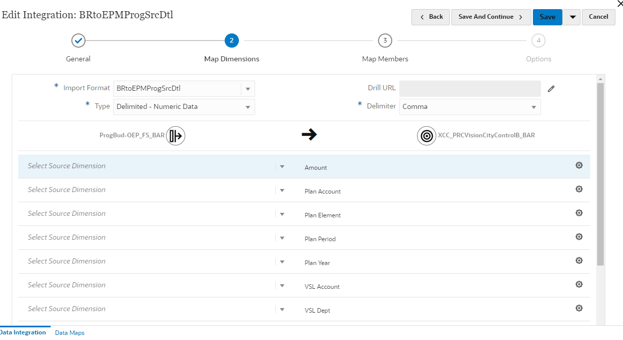

    Planning 예산 개정 및 예산 조정 요청 차원 매핑
    1. 차원 매핑에서 임포트 형식 이름이 통합 이름으로 기본 설정되는지 확인합니다.
      임포트 형식

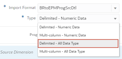

    2. 유형에 대해 구분 - 모든 데이터 유형을 선택합니다.
      데이터 유형
    3. 구분자를 확인하거나 선택합니다.
    4. Save를 누릅니다.

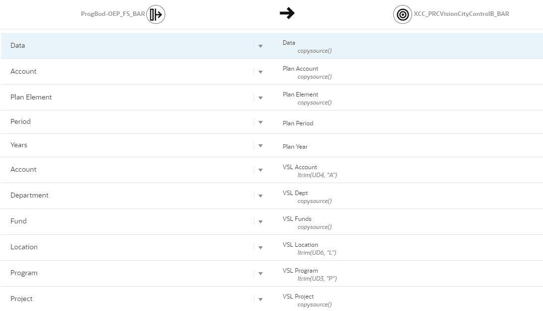

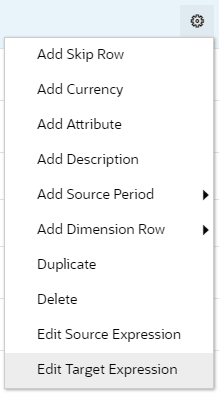

    5. 소스(EPM Planning Financials)와 대상(Oracle ERP Cloud Control Budget) 간의 차원 매핑을 선택합니다.
      참고:
      EPM Planning 재무 차원과 직접 매핑되지 않는 각 예산 통제 차원에 대상 표현식을 추가합니다.
      대상 표현식을 사용하면 소스에서 읽은 소스 값을 대상 애플리케이션에 로드할 타겟 차원 값으로 변환할 수 있습니다.
      대상 표현식 추가
      공통 표현식은 다음과 같습니다.
      • Copysource - 예산 통제의 EPM Planning Financials에서 동일한 멤버 이름 사용 또는 복사
      • LTrim - EPM Planning Financials에서 사용되는 접두사를 제거합니다.
      • RTrim - EPM Planning Financials에서 사용되는 접미어 제거
      • 상수 - Budgetary Control의 추가 차원에 대해 상수 값을 지정하십시오.
      예제는 다음과 같습니다.
      매핑된 차원
    6. 저장 후 계속을 누릅니다.

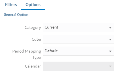

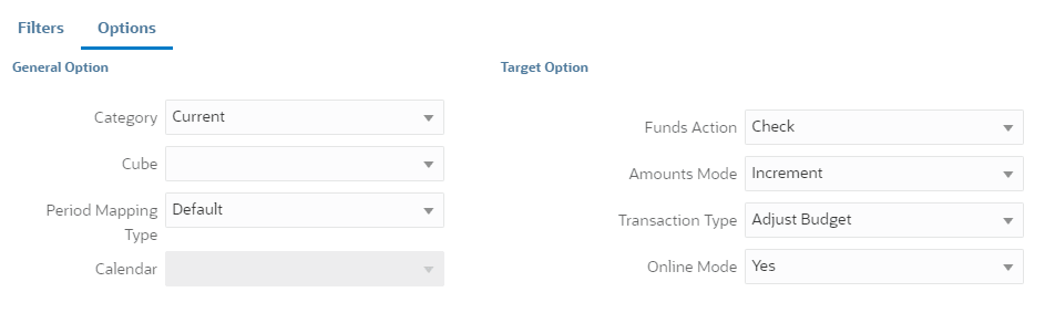

    예산 조정 통합 옵션 정의
    1. 멤버 매핑에서 저장 후 계속을 누릅니다.
      옵션에 있어야 합니다.
    2. 필터 옆에 있는 옵션을 누릅니다.
      옵션 탭
    3. General Options에서 기본값을 그대로 적용하거나 다음을 선택합니다.
      • 범주(예산 시나리오)
      • 기간 매핑 유형입니다.
      예제는 다음과 같습니다.
      일반 사항 옵션
    4. 참고:
      Data Integration의 기본 기간 매핑에 예산에 사용된 기간이 포함되어 있는지 확인하십시오. Data Integration 관리 설명서의 기간 매핑 관리 섹션을 참조하십시오.

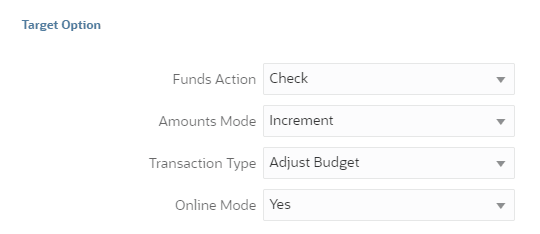

    5. Target Options에서 기본값을 그대로 적용하거나 다음을 선택합니다.
      • 자금 작업
      • 금액 모드
      • 거래 유형
      • 온라인 상태
      예제는 다음과 같습니다.
      타겟 옵션
    6. 저장 옆에 있는 아래쪽 화살표를 누르고 저장 후 닫기를 선택합니다.

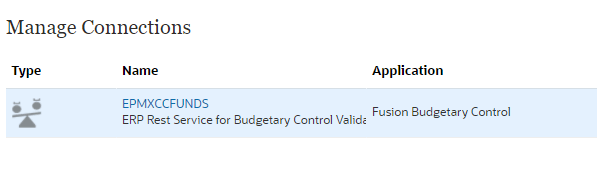

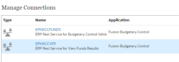

    자금 점검을 위한 연결 설정
    이 섹션에서는 예산 개정을 검증할 예산 확인 및 자금 확보를 위해 자금 확인에 대한 예산 제어에 대한 연결을 설정합니다.

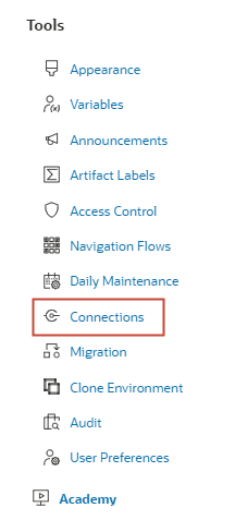

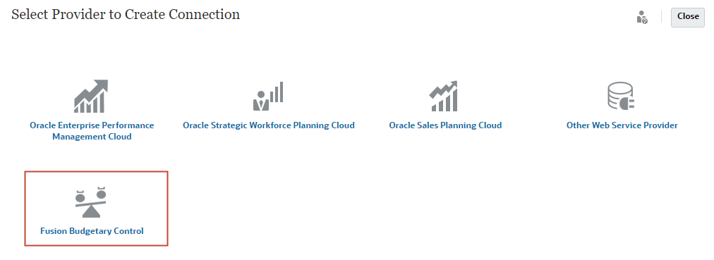

    1. 네비게이터(네비게이터)을 누르고 [도구]에서 연결을 누릅니다.
      접속으로 이동
    2. 접속 관리에서 생성을 누릅니다.
    3. 사용 가능한 제공자에서 Fusion 예산 통제를 누릅니다.
      Fusion 예산 제어

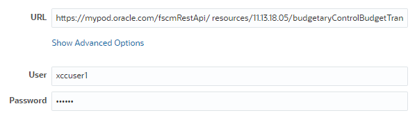

    4. EPMXCCFUNDS를 이름으로 입력하고 선택적으로 설명을 추가합니다.
    5. 다음 예에 준하여 Oracle ERP URL을 입력합니다.
      https://<ERP Service Connection Name>/fscmRestApi/resources/11.13.18.05/budgetaryControlBudgetTransactions
    6. 예산 관리자로 지정되어 있으며 통합하려는 예산 통제 예산에 대한 데이터 액세스 권한을 가진 사용자의 이름을 입력합니다.
      URL
    7. 저장 후 닫기를 누릅니다.
      저장 후 연결 관리 페이지에 연결이 나열됩니다.
      접속이 나열됨

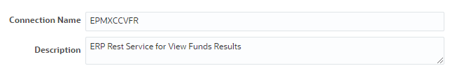

    예산 통제 결과를 보기 위한 연결 설정
    이 섹션에서는 예산 통제 결과를 보기 위해 예산 통제에 대한 연결을 설정합니다.
    1. 접속 관리에서 생성을 누릅니다.
    2. 사용 가능한 제공자에서 Fusion 예산 통제를 누릅니다.
      Fusion 예산 제어
    3. EPMXCCVFR을 이름으로 입력하고 선택적으로 설명을 추가합니다.
      EPMXCCVFR

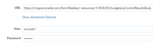

    4. 다음 예에 준하여 Oracle ERP URL을 입력합니다.
      https://<ERP Service Connection>/fscmRestApi/ resources/11.13.18.05/budgetaryControlResultsBudgetTransactions
    5. 예산 관리자로 지정되어 있으며 통합하려는 Budgetary Control 예산에 대한 데이터 액세스 권한이 있는 사용자의 이름을 입력합니다.
      참고:
      사용자에게 예산 통제에 대한 서비스 관리자 접근 권한이 있어야 합니다.
      URL
    6. 저장 후 닫기를 누릅니다.
      접속이 나열됨

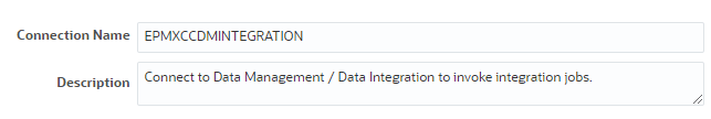

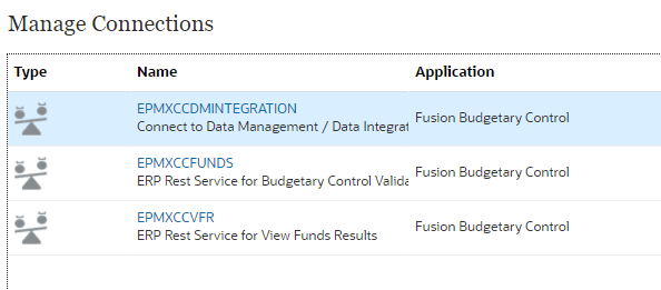

    데이터 통합에 대한 연결 설정
    이 섹션에서는 Data Management 및 Data Integration에 대한 연결을 생성하여 통합 작업을 호출합니다.
      Fusion 예산 제어
    3. EPMXCCDMINTEGRATION을 이름으로 입력하고 선택적으로 설명을 추가합니다.
      EPMXCCDMINTEGRATION

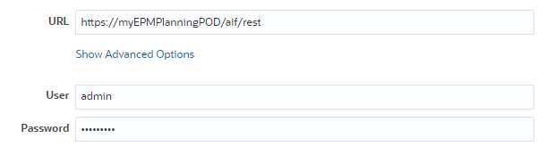

    4. 다음 예에 따라 Oracle EPM Planning URL을 입력합니다.
      https://EPM Service connection Name/aif/rest.
    5. 사용자 인증서 입력.
      참고:
      EPM Service 관리자 사용자 이름(domain.userName 형식) 및 비밀번호를 입력합니다. Oracle Cloud Infrastructure 환경에서는 도메인을 생략할 수 있습니다.
      URL

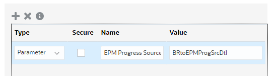

    6. 고급 옵션 표시를 누릅니다.
    7. 데이터 통합 및 제어 예산에 사용된 통합 이름의 각 조합에 대해 연결할 매개변수를 추가합니다.
      • 이름에 제어 예산 이름을 입력합니다.
      • [값]에 통합 이름을 입력합니다.
      매개변수
      참고:
      동일한 예산 통제 큐브를 공유하는 통제 예산의 경우 값 필드에 동일한 데이터 통합 이름을 입력할 수 있습니다.
    8. 저장 후 닫기를 누릅니다.
      접속이 나열됨
