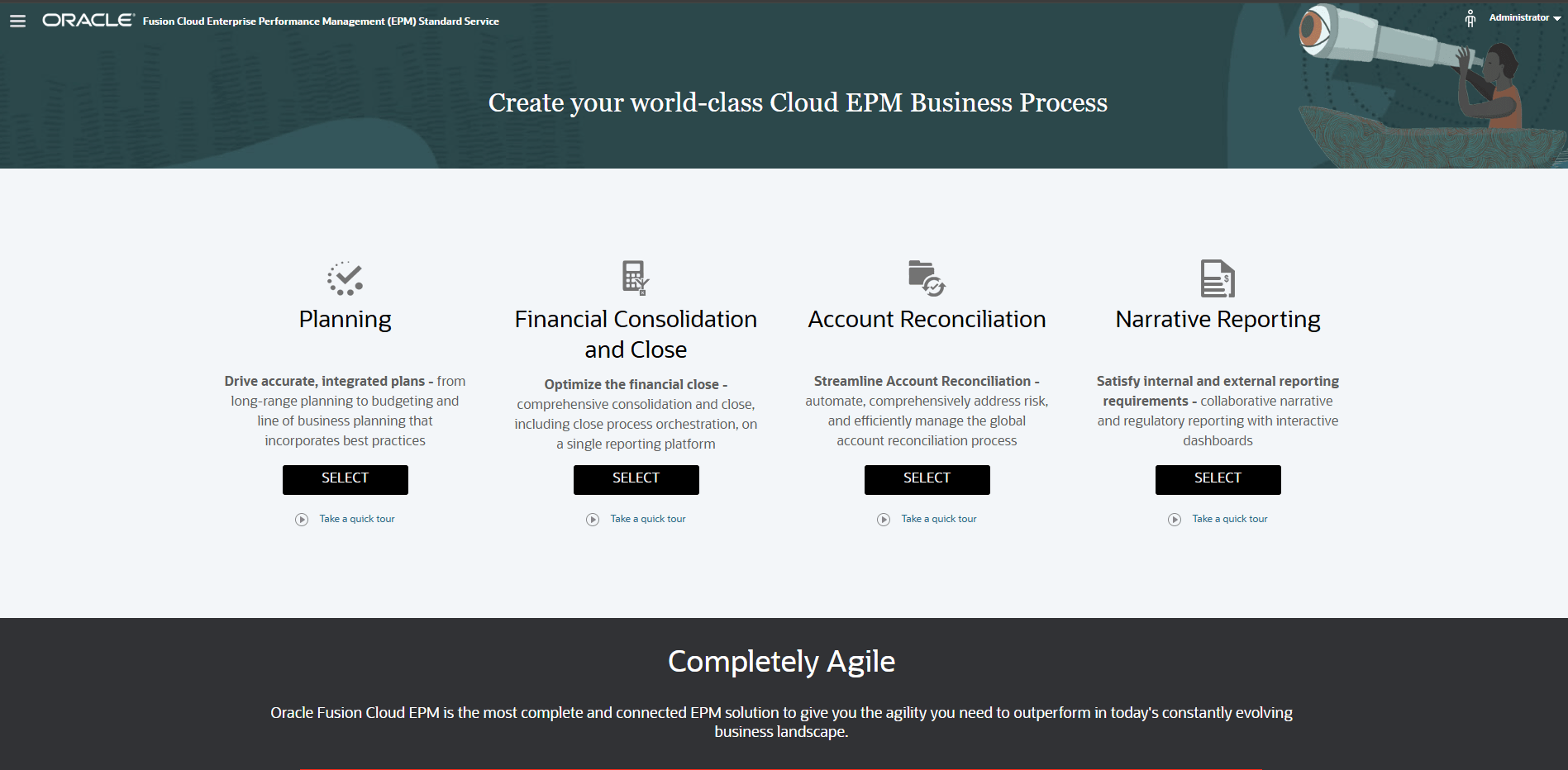

Cloud EPM Service 랜딩 페이지
랜딩 페이지는 비즈니스 프로세스를 생성할 수 있으며 시작하는 데 도움이 되는 비디오 둘러보기를 보는 시작점입니다. 랜딩 페이지에는 생성할 수 있는 비즈니스 프로세스가 표시됩니다.
Cloud EPM Standard 서비스 랜딩 페이지

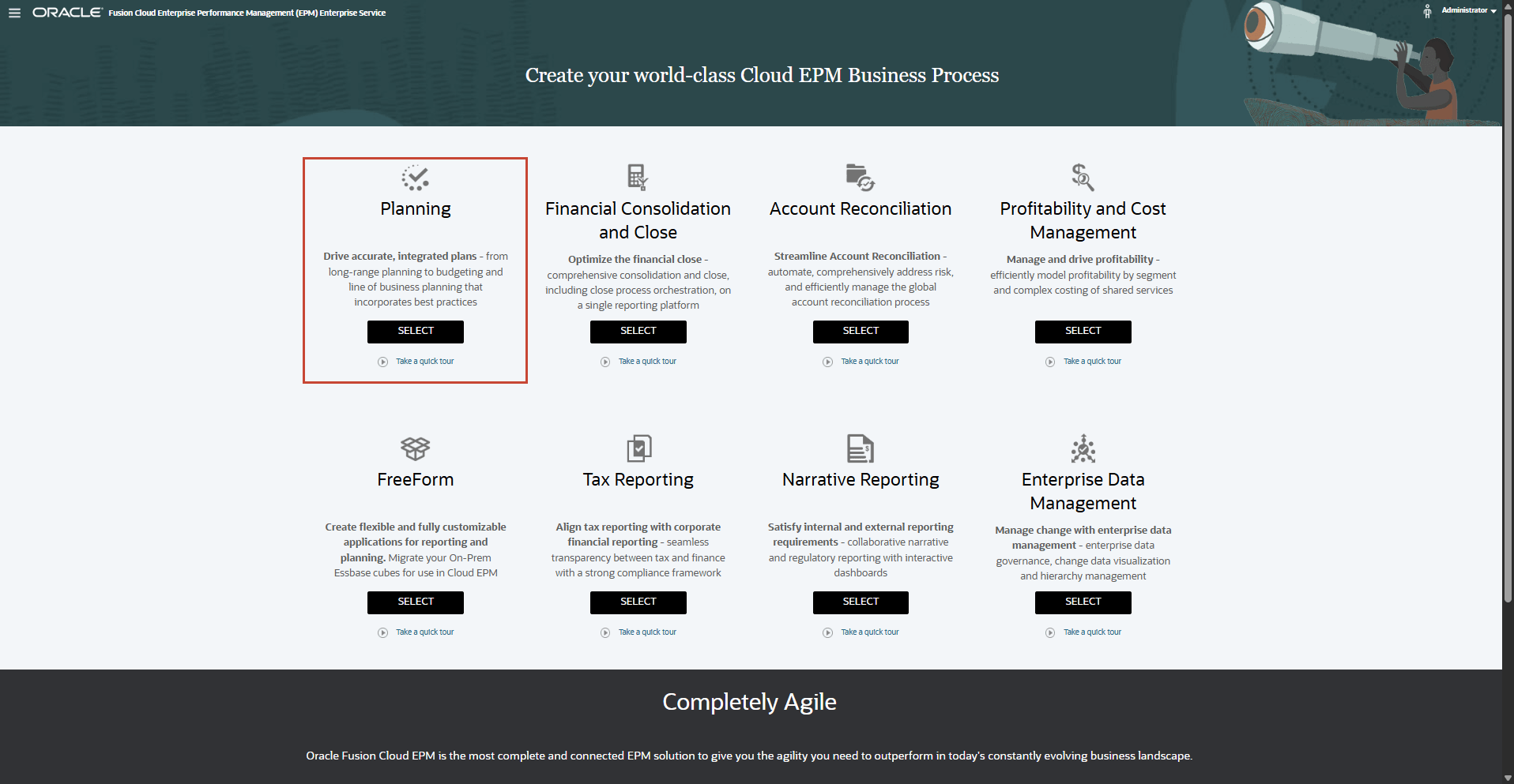

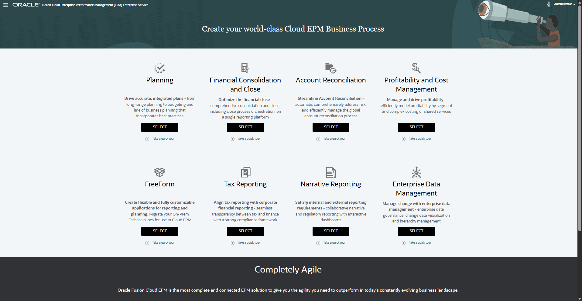

Cloud EPM Enterprise Service 랜딩 페이지

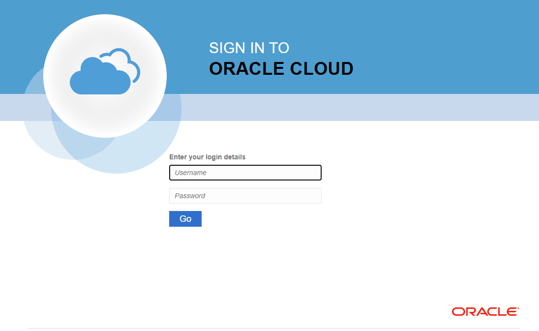

로그온
  1. 서비스 관리자가 제공한 계획 URL로 이동합니다.
  2. 사용자 이름 및 비밀번호를 입력합니다.
    login
  3. 실행을 누릅니다.

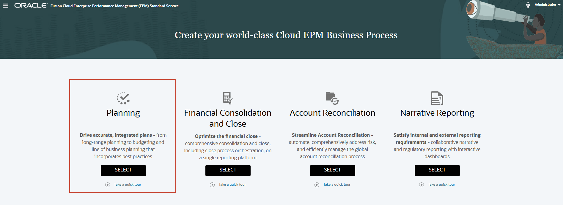

  4. Cloud EPM Standard Service 랜딩 페이지에서 Planning에 대해 선택을 누릅니다.
    계획 랜딩 페이지가 표시됩니다.

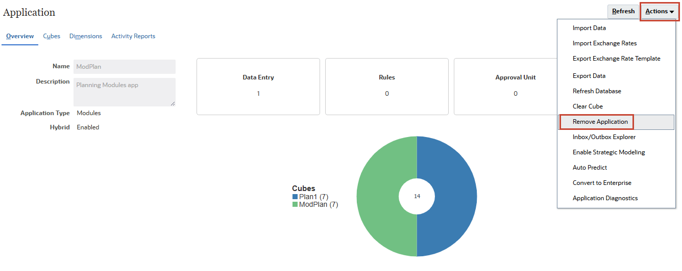

비즈니스 프로세스가 생성된 경우 먼저 이 자습서의 애플리케이션 제거 섹션에 있는 단계에 따라 제거합니다.

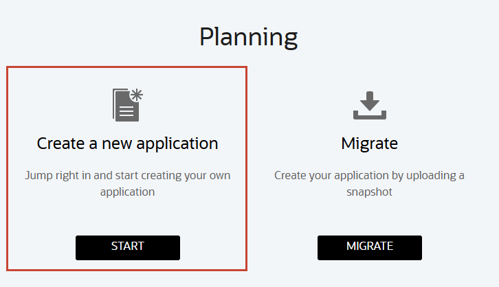

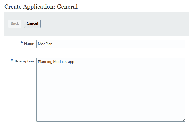

  1. Planning 랜딩 페이지에서 새 애플리케이션 생성에 대해 시작을 누릅니다(
    새 응용 프로그램 생성
  2. 필요한 일반 등록 정보를 완성합니다.
    • 애플리케이션 이름 지정.
    • 설명을 입력합니다.
    표준 계획 생성
  3. 다음을 누릅니다.

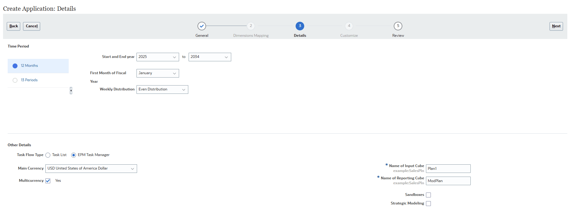

  4. 기간을 선택합니다.
  5. 시작 및 종료 연도를 선택합니다.
  6. 회계 연도의 첫 번째 달을 선택합니다.
  7. 주별 배포 옵션(균등, 445, 454 또는 544)을 선택합니다.
  8. 태스크 플로우 유형의 경우 EPM 태스크 관리자는 새 애플리케이션의 기본 옵션입니다.
    태스크 목록은 사용자에게 태스크, 지침, 종료 날짜를 나열하여 계획 프로세스를 진행하도록 안내하는 클래식 기능입니다.
  9. 기본 통화를 선택합니다.
  10. 다중 통화를 허용할지 여부를 선택합니다.
  11. 입력 큐브 및 보고 큐브의 이름을 수락하거나 수정합니다.
  12. 샌드박스를 사용으로 설정할지 여부를 선택합니다.

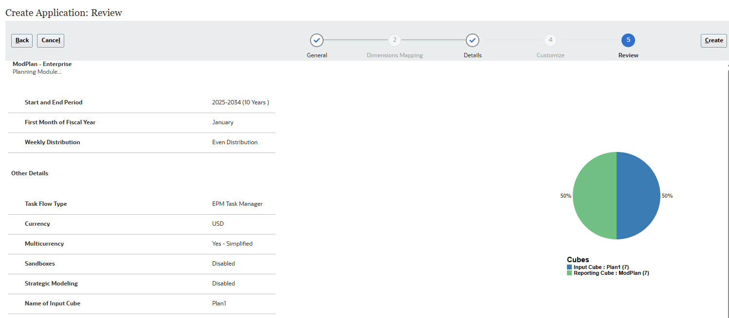

  13. 전략적 모델링을 사용으로 설정할지 여부를 선택합니다.
  14. 다음을 누릅니다.
  15. 선택 사항을 검토합니다. 필요한 경우 이전 페이지로 돌아가서 변경합니다.
    선택사항 검토
  16. 계속할 준비가 되면 생성을 누릅니다.

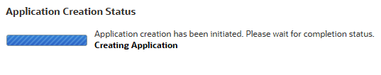

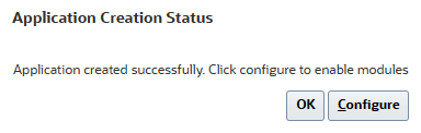

    응용 프로그램 생성 상태 정보 메시지 상자가 표시됩니다.
    애플리케이션 생성 상태입니다.
    애플리케이션을 생성하는 데 몇 분 정도 걸릴 수 있습니다. 완료되면 응용 프로그램이 성공적으로 생성됨 메시지가 표시됩니다.
    애플리케이션이 성공적으로 생성되었습니다.
  17. 구성을 누르거나 나중에 해당 작업을 완료합니다.

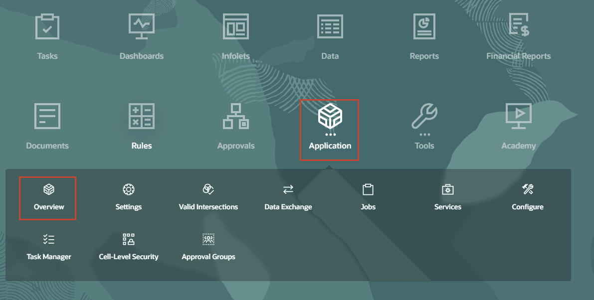

    확인을 누르면 계획 홈 페이지가 표시됩니다. 홈 페이지에서 애플리케이션, 구성 순으로 이동하여 [구성] 페이지에 액세스할 수 있습니다.
    구성을 누르면 모듈에 대한 [구성] 페이지가 표시됩니다.

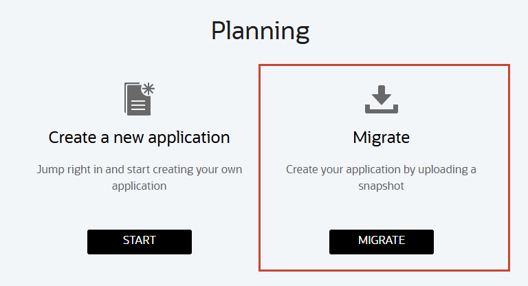

스냅샷을 이전하여 애플리케이션 생성
마이그레이션을 통해 환경에 업로드하는 스냅샷에서 사용자정의 Planning 비즈니스 프로세스를 생성할 수 있습니다.
주:
비즈니스 프로세스가 생성된 경우 먼저 이 자습서의 애플리케이션 제거 섹션에 있는 단계에 따라 제거합니다. 이 자습서의 단계를 수행하려면 Cloud EPM Standard Service와 호환되는 스냅샷이 필요합니다.

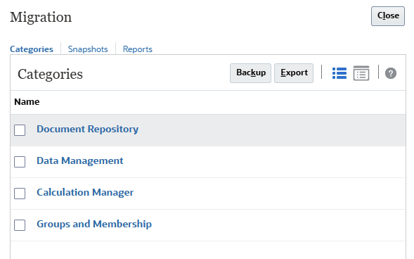

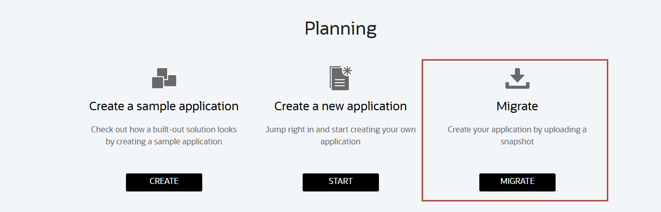

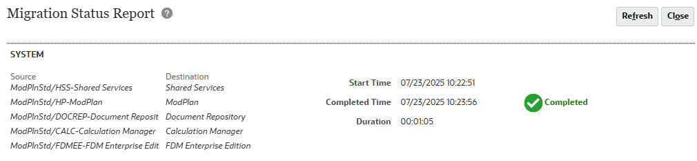

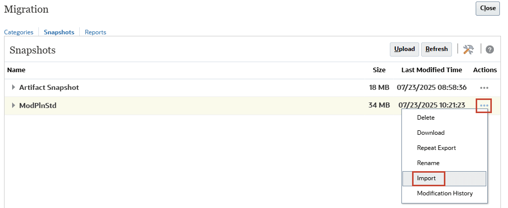

  1. 계획 랜딩 페이지에서 이동을 누릅니다.
    스냅샷 마이그레이션
    Migration 페이지가 표시됩니다.
    마이그레이션 대화 상자

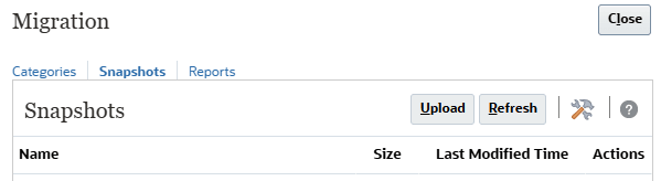

  2. 스냅샷을 누릅니다.
    Snapshots 탭이 표시됩니다.
    Snapshots 탭
  3. 업로드를 누릅니다.
  4. [업로드] 대화상자에서 찾아보기를 눌러 파일을 선택합니다.
    주:
    브라우저에 따라 단추 레이블에 파일 선택 또는 찾아보기가 표시될 수 있습니다. 이 자습서에서는 스냅샷이 제공되지 않습니다. 이 자습서의 단계를 수행하기 위해 Cloud EPM Standard Service와 호환되는 스냅샷을 가져올 수 있습니다.
  5. ModPlnStd.zip을 저장한 위치로 이동한 다음 선택하고 엽니다.

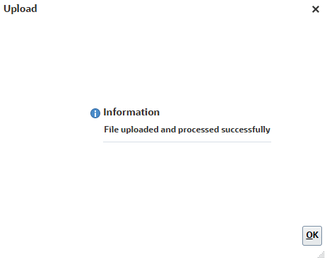

  6. 업로드를 누릅니다.
  7. 파일이 성공적으로 업로드 및 처리되었음을 알리는 메시지가 표시되면 확인을 누릅니다.
    업로드가 성공적으로 완료되었습니다
    스냅샷이 Snapshots(스냅샷) 탭에 나열됩니다.
  8. 업로드한 스냅샷의 경우 작업 아이콘(…)을 누르고 임포트를 선택합니다.
    임포트된 스냅샷에 대한 작업 메뉴
  9. 임포트를 계속할지 묻는 메시지가 표시되면 확인을 누릅니다.
    마이그레이션 상태 보고서가 표시됩니다. 마이그레이션 임포트 프로세스는 몇 분 정도 걸릴 수 있습니다.
  10. 상태가 완료됨으로 표시될 때까지 새로고침을 누릅니다.
    완료된 이전
  11. 두 대화 상자를 모두 닫으려면 닫기를 두 번 누릅니다.

  4. Cloud EPM Enterprise Service 랜딩 페이지에서 Planning에 대해 선택을 누릅니다.
    계획 랜딩 페이지가 표시됩니다.

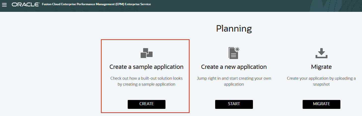

Planning은 아티팩트 및 데이터가 포함된 비즈니스 프로세스를 빠르게 배포할 수 있는 Vision이라는 샘플 비즈니스 프로세스를 제공합니다. 샘플 비즈니스 프로세스는 Planning for Cloud EPM Enterprise Service에서만 사용할 수 있습니다.

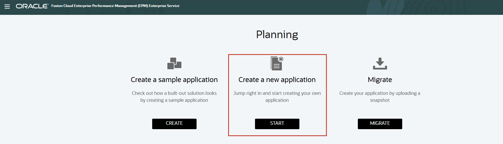

  1. 계획 랜딩 페이지에서 샘플 애플리케이션 생성에 대해 생성을 누릅니다.
    계획 랜딩 페이지
    애플리케이션 생성 상태입니다.

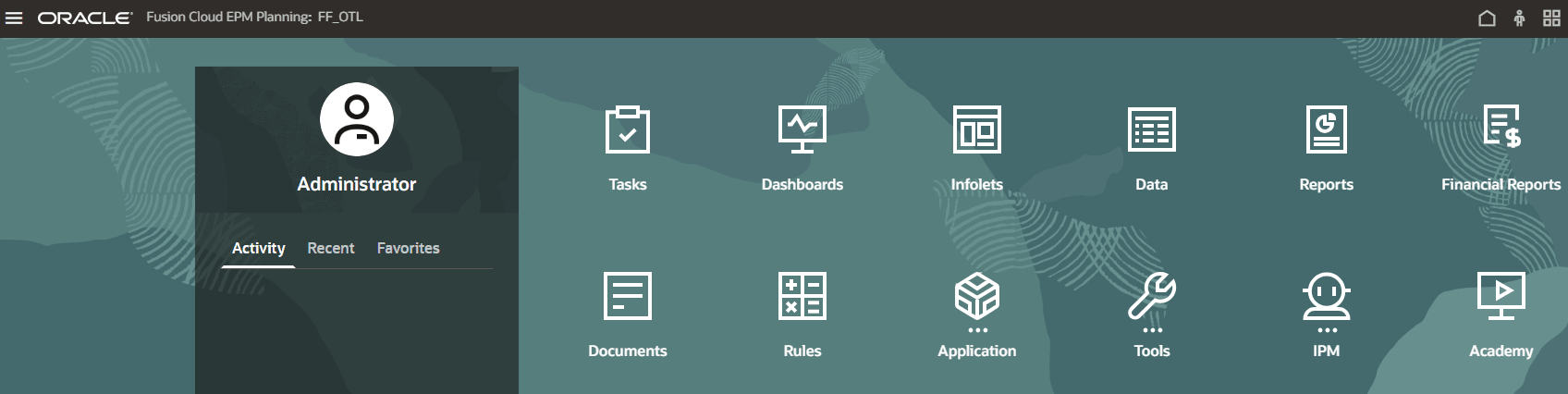

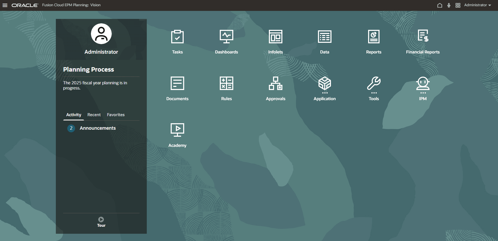

  2. 확인을 누릅니다.

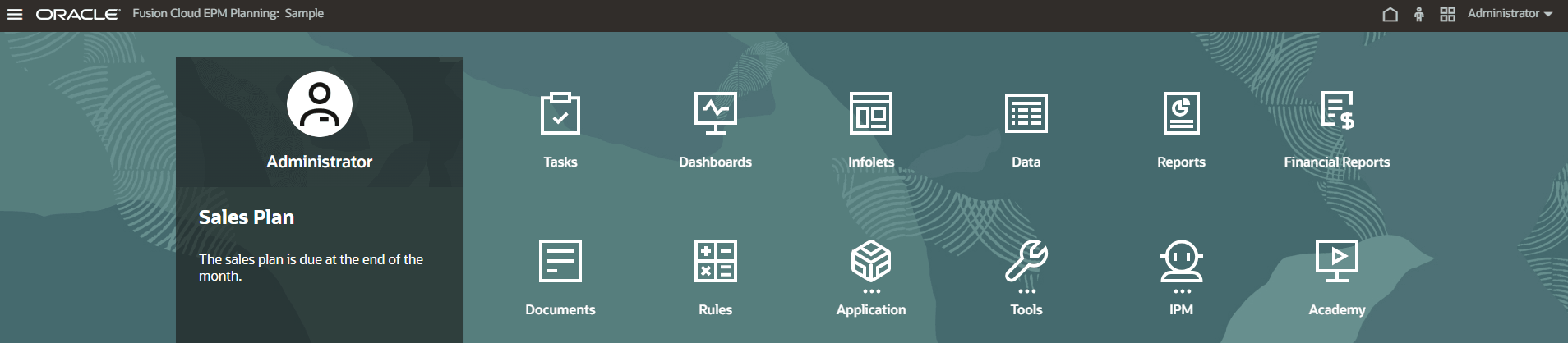

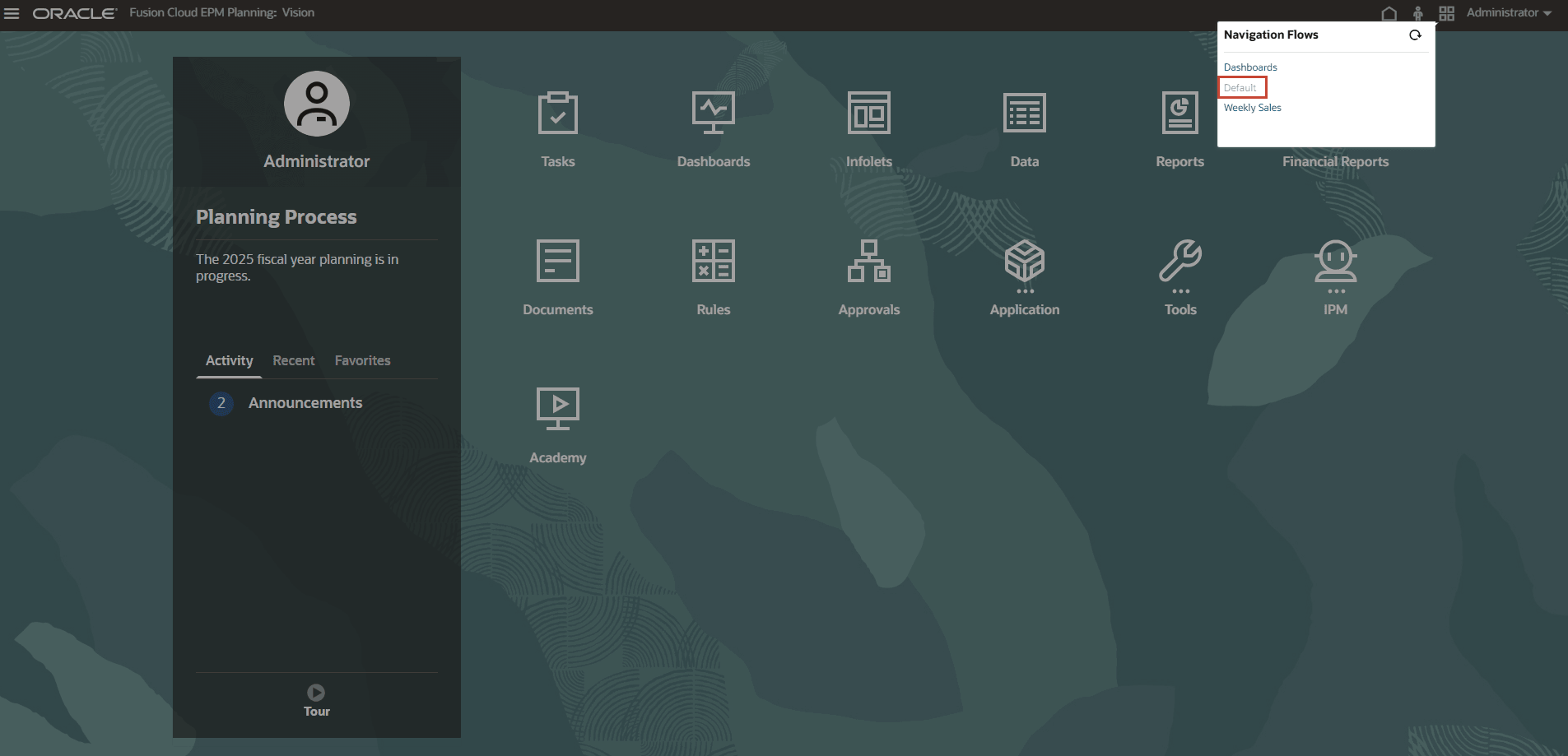

    Planning Home 페이지가 표시됩니다.
    계획 홈 페이지
    주:
    홈 페이지는 기본 탐색 플로우용입니다.
    계획 홈 페이지

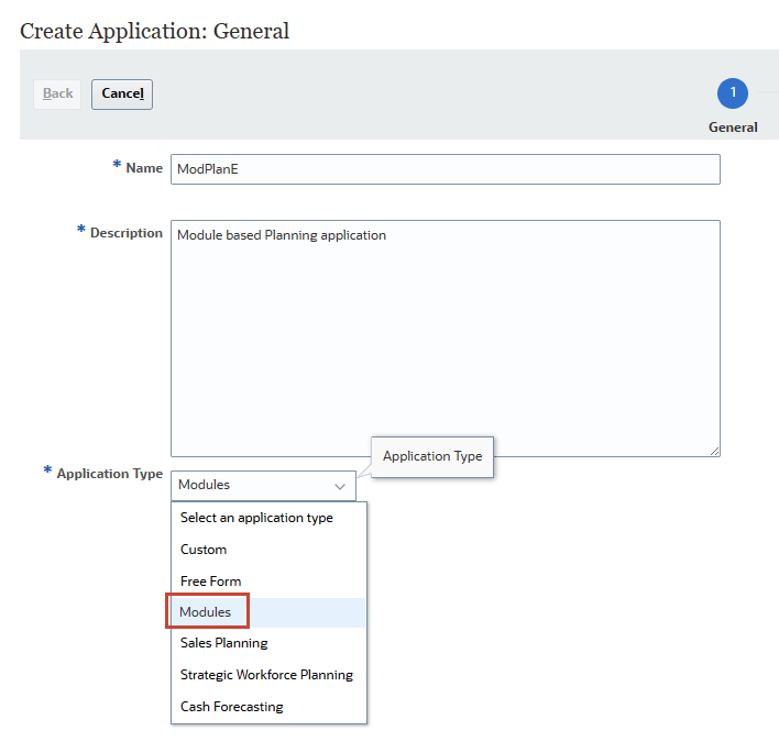

  3. 필요한 일반 등록 정보를 완성합니다.
    • 애플리케이션 이름 지정.
    • 설명을 입력합니다.
    • [애플리케이션 유형] 드롭다운 목록에서 모듈을 선택합니다.
    • 계획 모듈 선택 화면
  4. 다음을 누릅니다.

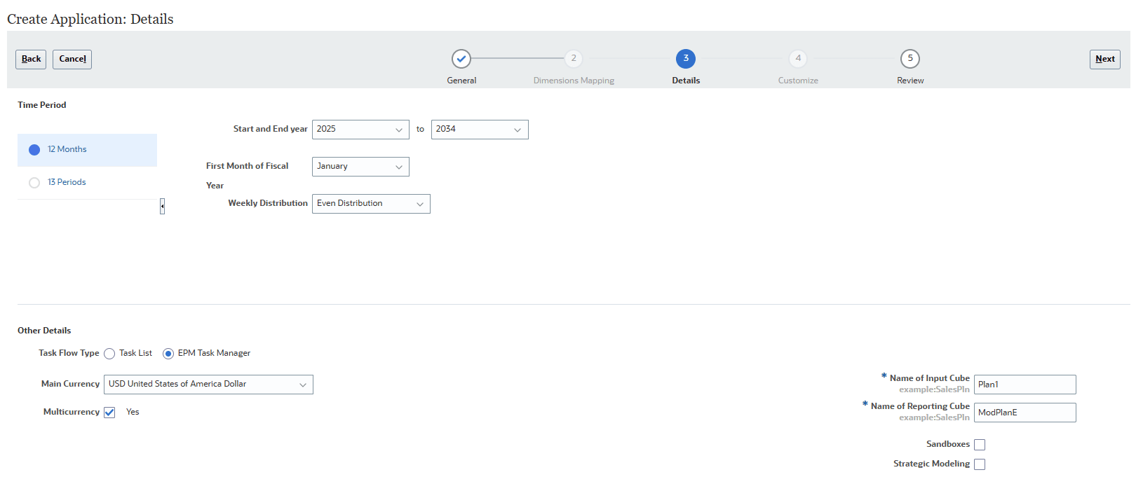

  5. 기간을 선택합니다.
  6. 시작 및 종료 연도를 선택합니다.
  7. 회계 연도의 첫 번째 달을 선택합니다.
  8. 주별 배포 옵션(균등, 445, 454 또는 544)을 선택합니다.
  9. 태스크 플로우 유형의 경우 EPM 태스크 관리자는 새 애플리케이션의 기본 옵션입니다.
  10. 기본 통화를 선택합니다.
  11. 다중 통화를 허용할지 여부를 선택합니다.
  12. 입력 큐브 및 보고 큐브의 이름을 수락하거나 수정합니다.
  13. 샌드박스를 사용으로 설정할지 여부를 선택합니다.
  14. 전략적 모델링을 사용으로 설정할지 여부를 선택합니다.

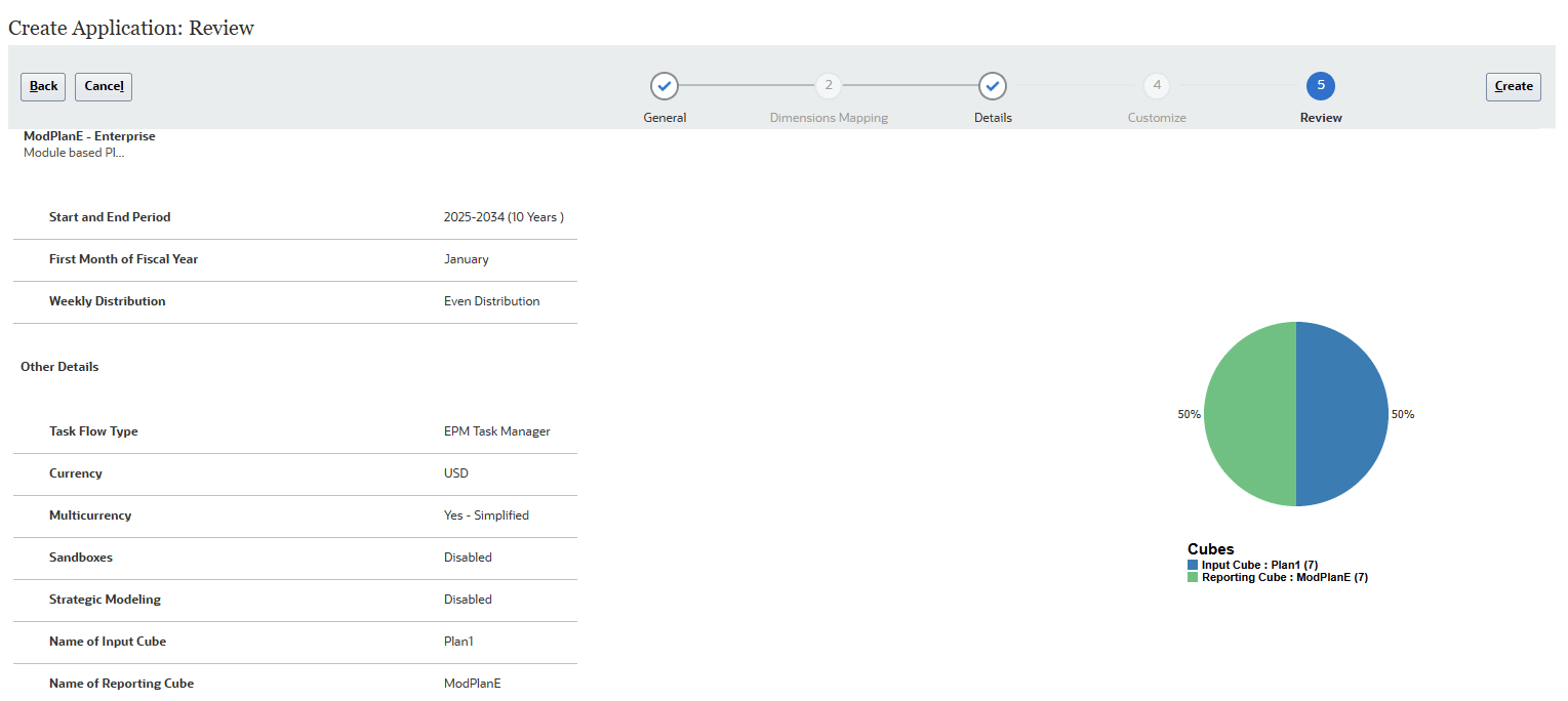

  15. 다음을 누릅니다.
  16. 선택 사항을 검토합니다. 필요한 경우 이전 페이지로 돌아가서 변경합니다.
    선택사항 검토
  17. 계속할 준비가 되면 생성을 누릅니다.
  18. 구성을 누르거나 나중에 해당 작업을 완료합니다.

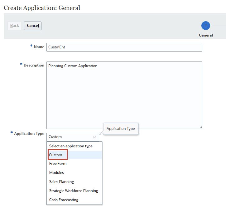

새 애플리케이션: 사용자 지정 애플리케이션 만들기
사용자 정의 애플리케이션은 비즈니스 규칙 및 할당과 같은 복잡한 비즈니스 논리를 통해 대부분의 계획 및 예산 편성 요구사항을 지원합니다. 요구사항이 높은 수준의 애플리케이션 사용자정의를 필요로 하는 경우 비즈니스 프로세스를 생성하려면 이 옵션을 선택하십시오.
주:
  1. 계획 랜딩 페이지에서 새 애플리케이션 생성에 대해 시작을 누릅니다."
  2. 새 응용 프로그램 생성
    • 애플리케이션 이름 지정.
    • 설명을 입력합니다.
    • [애플리케이션 유형] 드롭다운 목록에서 사용자정의를 선택합니다.
    • 계획 일반 속성
  4. 다음을 누릅니다.

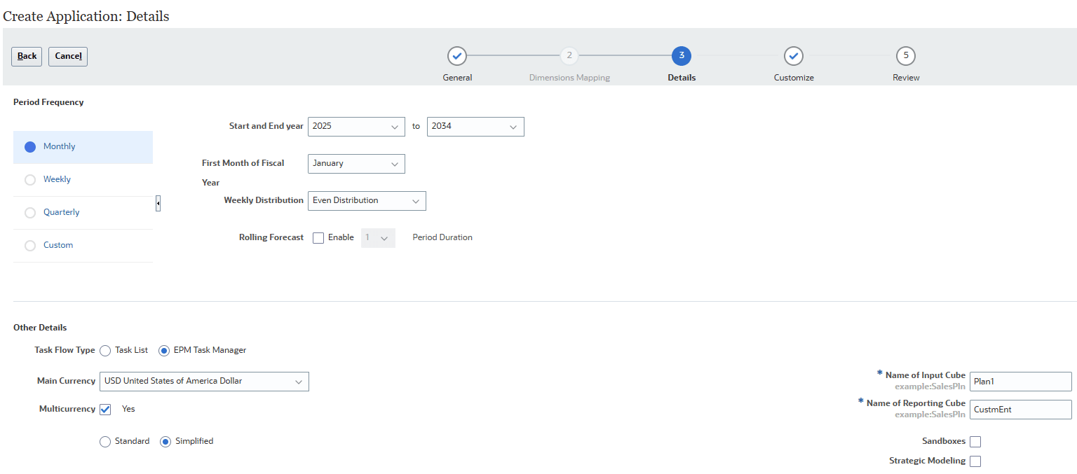

    세부 정보 페이지가 표시됩니다.
    세부 정보 페이지
  5. 기간 빈도를 월별, 주별, 분기별 또는 사용자정의 중에서 선택합니다.
    • 월별을 선택한 경우:
      • 회계 연도의 첫 번째 달을 선택합니다.
      • 주별 배포 옵션(짝수, 445, 454 또는 544)을 선택합니다.
  7. 주별 또는 분기별을 선택한 경우 첫 번째 회계 기간 시작 일자를 선택합니다.
  8. [사용자정의]를 선택한 경우:
    • 연간 기간을 입력합니다.
    • 선택 사항: 접두어를 지정합니다.
  9. 연속 예측을 사용으로 설정할지 여부를 선택하고 기간 기간을 지정합니다.
  10. 태스크 플로우 유형의 경우 EPM 태스크 관리자는 새 애플리케이션의 기본 옵션입니다.
  11. 기본 통화를 선택합니다.
  12. 다중 통화를 허용할지 여부를 선택합니다.
  13. 입력 큐브 및 보고 큐브의 이름을 수락하거나 수정합니다.
  14. 샌드박스를 사용으로 설정할지 여부를 선택합니다.
  15. 전략적 모델링을 사용으로 설정할지 여부를 선택합니다.
  16. 다음을 누릅니다.

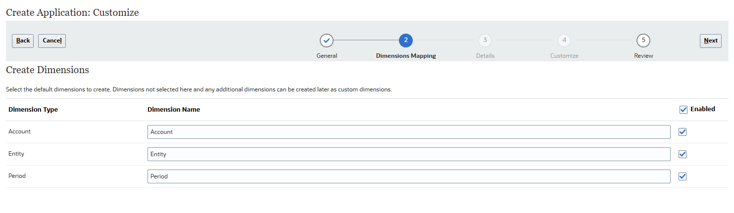

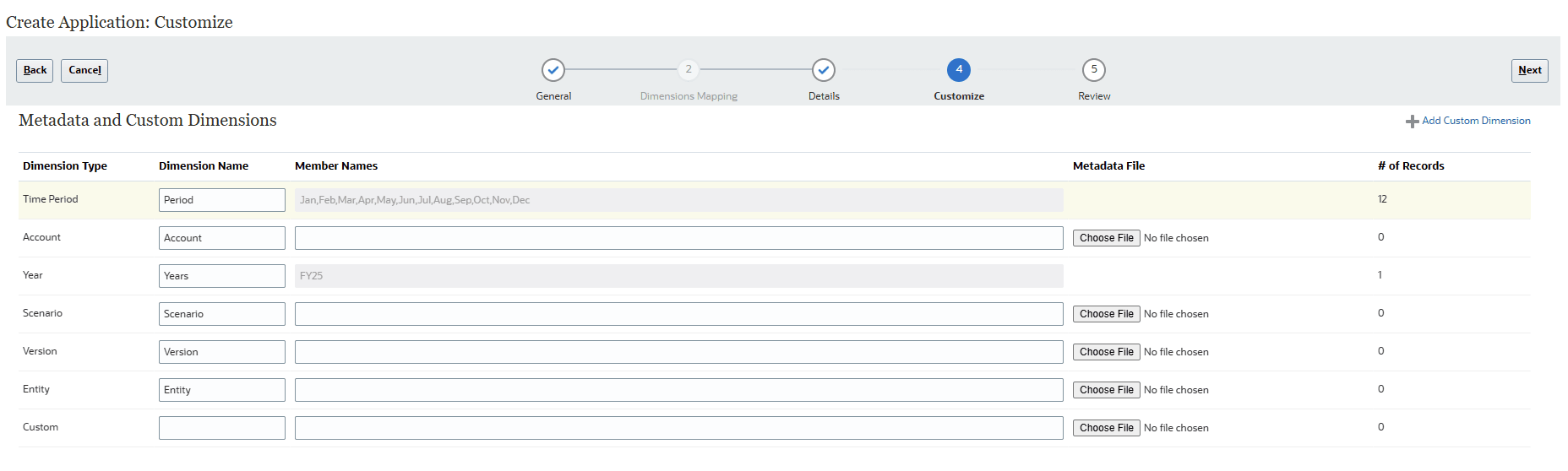

  17. 필요한 경우 필요한 Planning 차원을 사용자정의합니다.
  18. 메타데이터 및 시용자정의 차원 페이지
  19. 각 이름을 쉼표로 구분하여 멤버 이름 열에 멤버를 추가합니다.
  20. 계정, 시나리오, 버전, 엔티티 및 사용자정의 차원에 대해 선택사항: 파일을 사용하여 메타데이터를 임포트합니다.
  21. 사용자정의 차원을 추가하려면 사용자정의로 나열된 차원 유형에 대해 차원 이름을 입력합니다.
  22. 차원을 더 추가해야 하는 경우 사용자정의 차원 추가를 눌러 다른 행을 추가합니다.
  23. 다음을 누릅니다.

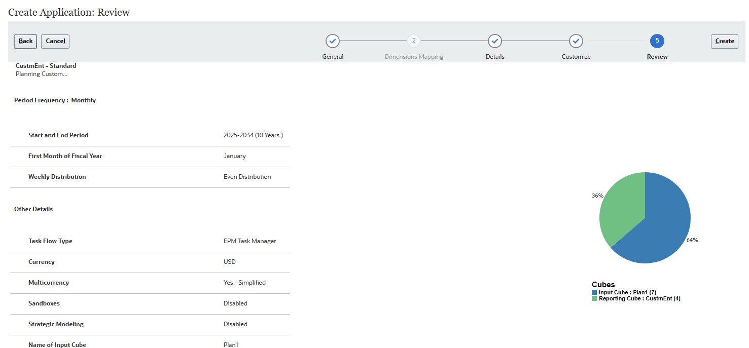

  24. 선택 사항을 검토합니다. 필요한 경우 이전 페이지로 돌아가서 변경합니다.
  25. 선택사항 검토
  26. Create를 누릅니다.

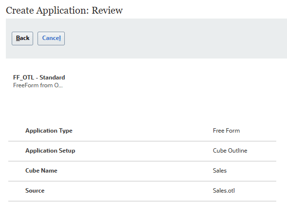

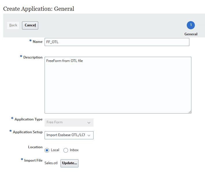

새 애플리케이션: Essbase 아웃라인 파일에서 FreeForm 애플리케이션 생성
FreeForm 비즈니스 프로세스는 온-프레미스 배포의 Essbase OTL(아웃라인 파일)로 차원 및 멤버를 임포트하여 생성할 수 있습니다. 아웃라인 파일 이름은 FreeForm 비즈니스 프로세스의 큐브 이름을 설정하는 데 사용되므로 아웃바운드 파일 이름에도 최대 8자를할 수 있습니다.

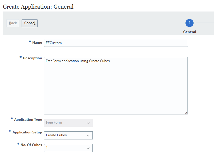

  2. 새 응용 프로그램 생성
    • 애플리케이션 이름 지정.
    • 설명을 입력합니다.
    • [응용 프로그램 유형] 드롭다운 목록에서 FreeForm을 선택합니다.
    • [애플리케이션 설정] 드롭다운 목록에서 기본값인 Essbase OTL/LCM 임포트를 적용합니다.
    • 위치 선택:
      • 로컬 — 로컬에 저장된 OTL 또는 LCM이 있는 경우
        • [로컬]을 선택한 경우 [파일 임포트]에 대해 찾아보기를 누릅니다.
          주:
        • Sales.otl을 저장한 위치로 이동한 다음 선택하고 엽니다.
      • 받은 편지함 — OTL 또는 LCM이 인스턴스에 업로드된 경우
        • [수신함]을 선택한 경우 [하나 선택] 드롭다운 목록에서 OTL 또는 LCM을 선택합니다.
        FreeForm 일반 속성 계획
  4. 다음을 누릅니다.
    FreeForm Planning 선택 검토
  6. Create를 누릅니다.
  7. 확인을 누릅니다.

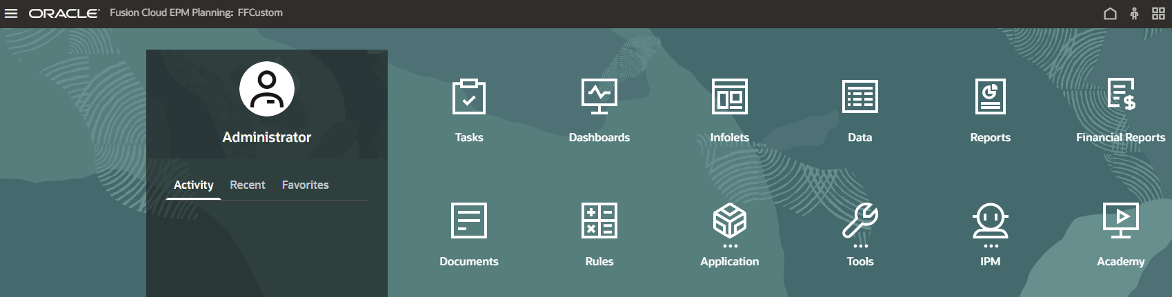

    계획 홈 페이지

  1. Planning 랜딩 페이지에서 새 애플리케이션 생성에 대해 시작을 누릅니다."
  2. 새 응용 프로그램 생성
    • 애플리케이션 이름 지정.
    • 설명을 입력합니다.
    • [애플리케이션 설정] 드롭다운 목록에서 큐브 생성을 선택합니다.

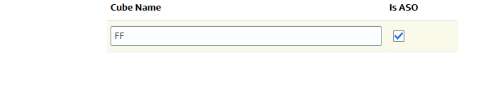

    • 합산 저장영역 큐브의 경우 ASO임을 선택합니다.
    • 큐브 이름을 입력합니다.
      FreeForm 애플리케이션 유형 선택
      FreeForm 애플리케이션 유형 큐브 이름 선택
  4. 다음을 누릅니다.
  5. 기본 차원을 사용으로 설정합니다.
    기본 치수
    주:
    여기서 기본 차원을 사용으로 설정하지 않도록 선택하는 경우 나중에 기본 차원 편집기에서 기본 차원을 생성하여 올바른 차원 유형을 지정할 수 있는지 확인합니다.

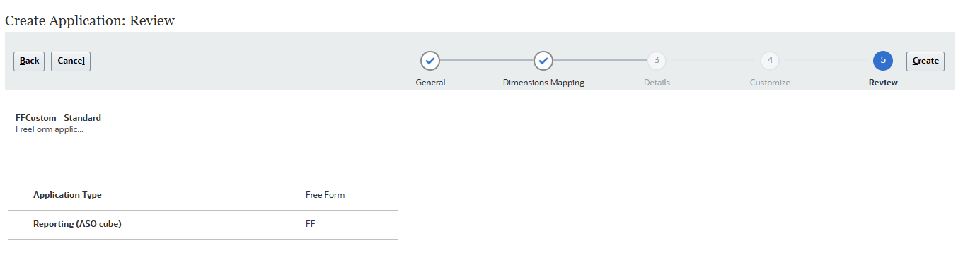

  7. Create를 누릅니다.
    FreeForm 홈 페이지

엔터프라이즈 애플리케이션 생성을 위한 스냅샷 이전
주:
    스냅샷 마이그레이션
    마이그레이션 대화 상자
  2. 스냅샷을 누릅니다.
    Snapshots 탭이 표시됩니다.
    Snapshots 탭
  3. 업로드를 누릅니다.
    주:
  5. P_Sample_LCM_v3.zip을 저장한 위치로 이동한 다음 선택하고 엽니다.
  6. 업로드를 누릅니다.
    스냅샷 목록
    임포트된 스냅샷에 대한 작업 메뉴
  12. 사인아웃한 후 다시 로그인하여 Planning 작업을 시작합니다.

이 섹션에서는 Planning 인스턴스에서 애플리케이션을 제거하는 방법에 대해 알아봅니다.
  1. 계획 홈 페이지에서 애플리케이션, 개요 순으로 누릅니다.
  2. 애플리케이션 클러스터
  3. 개요 탭에서 작업을 누르고 애플리케이션 제거를 선택합니다.
  4. 작업 메뉴에서 애플리케이션 제거

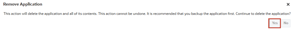

  5. 애플리케이션 삭제를 계속하라는 메시지가 표시되면 예를 누릅니다.
    애플리케이션 삭제 확인
    이 프로세스는 완료되는 데 다소 시간이 걸립니다. 애플리케이션이 완전히 제거되면 인스턴스에서 사인아웃됩니다.

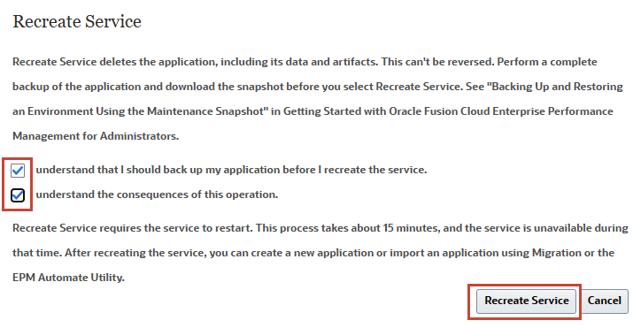

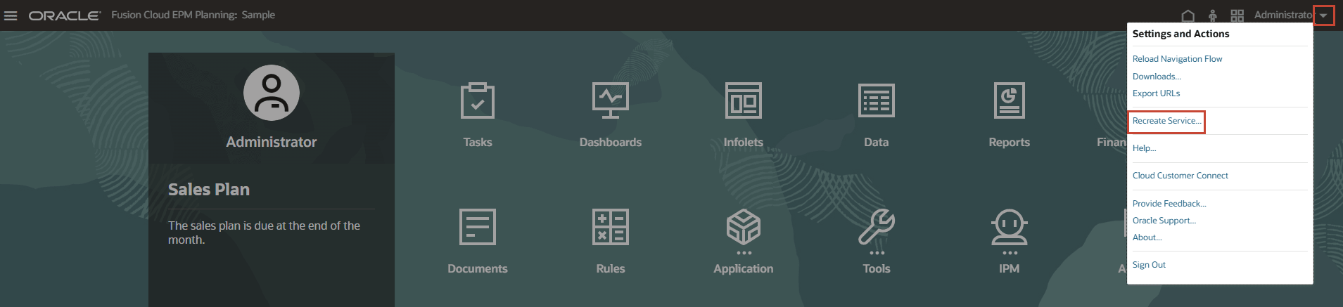

  1. Planning 랜딩 페이지 또는 홈 페이지에서 화면 오른쪽 맨 위에 있는 사용자 이름을 눌러 설정 및 작업에 액세스하고 서비스 재생성을 선택합니다.
    설정 및 작업
    서비스 재생성 대화 상자가 표시됩니다. 정보를 조심스럽게 읽으십시오. 이 프로세스는 해당 데이터 및 아티팩트를 포함하여 애플리케이션을 삭제합니다.
  2. 체크박스를 선택하여 환경 재생성의 결과를 알고 있는지 확인합니다.
    서비스 재생성 대화 상자
  3. 서비스 재생성을 누릅니다.
    인스턴스에서 사인아웃되었습니다. 약 15분 동안 인스턴스에 액세스할 수 없습니다.
