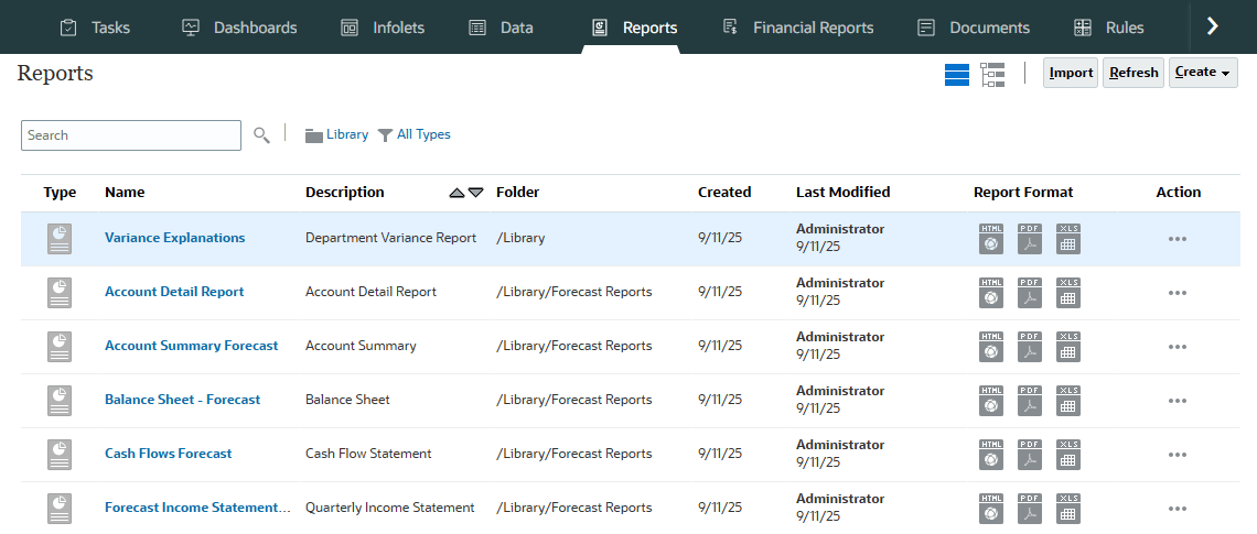

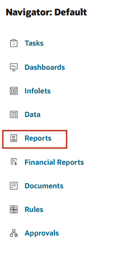

보고서로 이동

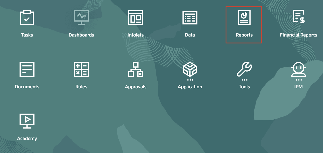

Planning에서는 보고서 카드의 첫 번째 탭에서 보고서를 관리합니다.
  1. 홈 페이지에서 보고서,
    계획 홈 페이지
    를 누릅니다.
    보고서가 열리고 첫 번째 세로 탭에 표시됩니다.
  2. Reports 탭의 내용을 검토합니다.
    보고서는 폴더로 구성되어 있습니다. Financial Reporting에서 보고서를 임포트하고, 페이지 콘텐츠를 새로 고치고, 보고서 디자이너, 장부 및 버스팅 정의를 사용하여 보고서를 생성할 수 있습니다.
    보고서 탭

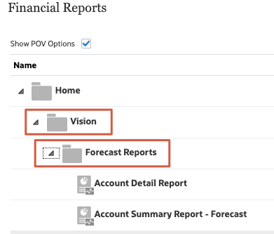

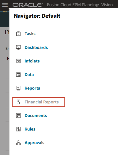

  1. 네비게이터(네비게이터) 및 재무 보고서를 차례로 누릅니다.
    FR 탭

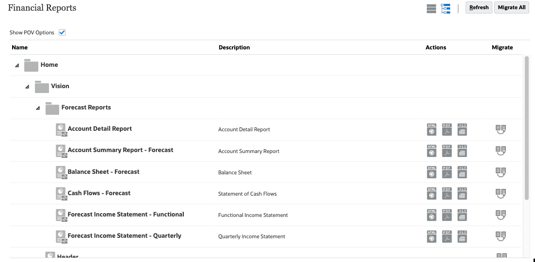

  2. 재무 보고서의 홈에서 비전, 예측 보고서 순으로 확장합니다.
    폴더 확장
    개별 보고서를 마이그레이션하거나 모든 보고서를 마이그레이션할 수 있습니다.
    재무 보고서

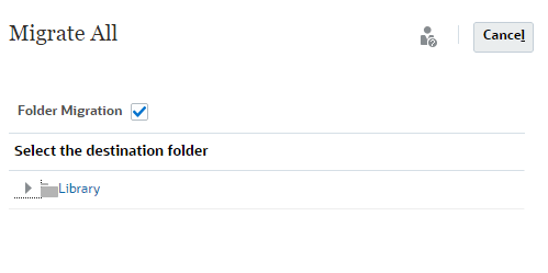

  3. 오른쪽 상단에서 모두 마이그레이션을 누릅니다.
  4. 모두 마이그레이션에서 라이브러리를 누릅니다.
    모두 마이그레이션 대화상자

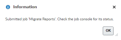

  5. 정보 메시지에서 확인을 누릅니다.
    작업에서 마이그레이션 프로세스를 추적할 수 있습니다.

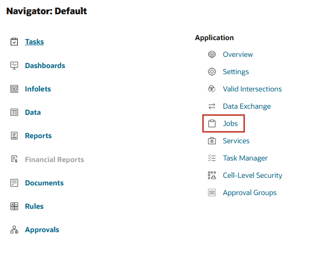

  6. 네비게이터(네비게이터)을 누르고 [애플리케이션]에서 작업을 누릅니다.
    직무로 이동합니다.
  7. 작업에서 보고서 마이그레이션 작업을 찾아 완료되었는지 확인합니다.
    보고서 마이그레이션 작업

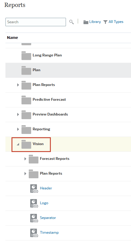

  8. 네비게이터(네비게이터) 및 보고서를 차례로 누릅니다.
    보고서로 이동합니다.

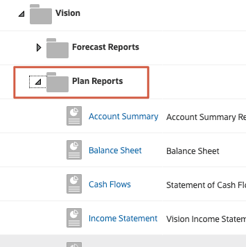

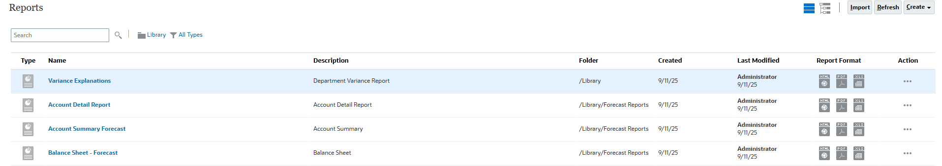

  9. Reports에서 임포트된 보고서를 검토합니다.
    비전 확장
  10. 오른쪽 상단에서 트리 뷰(트리 뷰)을 누릅니다.
  11. 아래로 스크롤한 다음 Vision을 찾아 확장합니다.
    임포트된 보고서는 Vision 아래에 있습니다.
    비전 확장

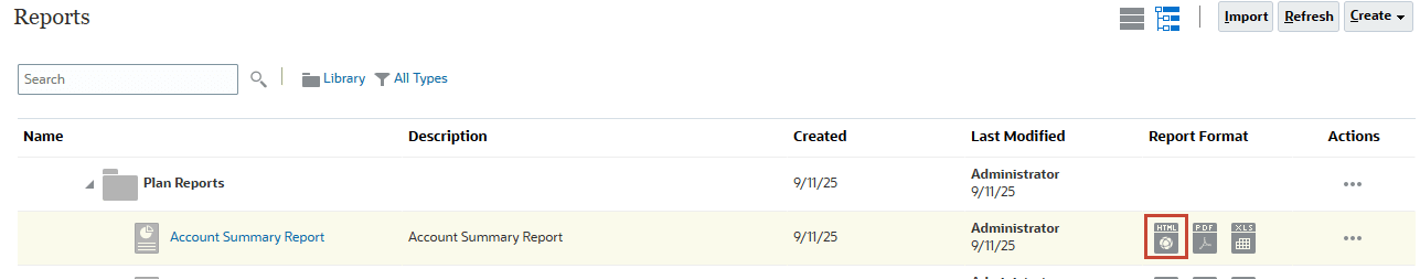

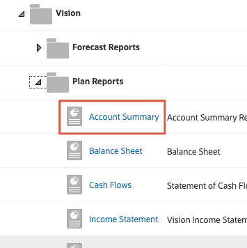

  1. 보고서의 Vision에서 계획 보고서를 확장합니다.
    계획 보고서
  2. 계정 요약 보고서를 찾습니다.
    손익 계산서 - 월별
  3. 계정 요약 보고서의 보고서 형식 열에서 HTML(HTML)을 누릅니다.

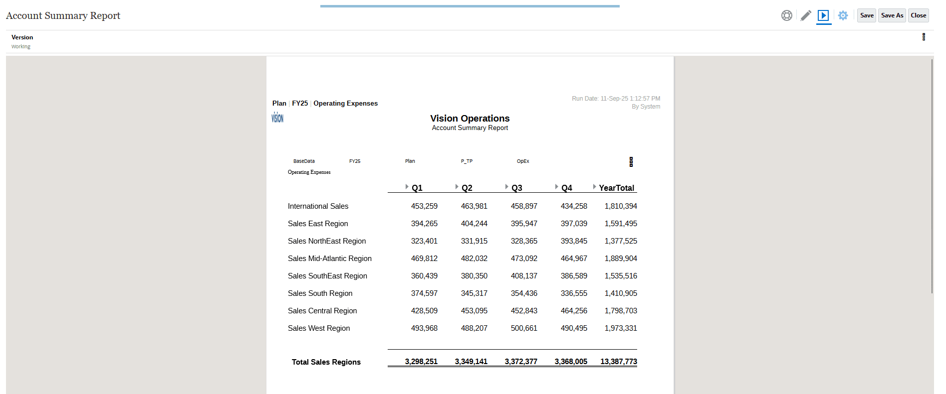

    HTML에서 열기

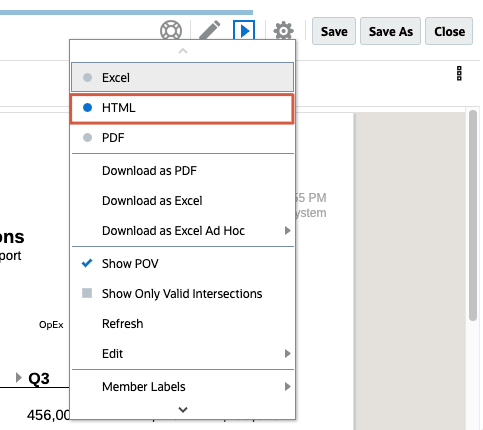

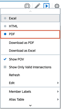

  4. 보고서가 런타임에 표시되면 보고서 작업(보고서 작업)을 누르고 HTML이 선택되었는지 확인합니다.
    보고서 작업
  5. 보고서 내용을 보려면 스크롤 막대를 사용합니다.
    보고서

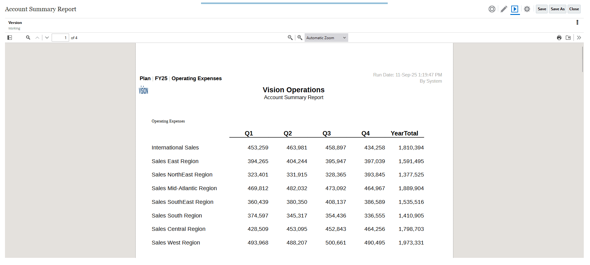

  6. 보고서 작업(보고서 작업)을 누르고 PDF를 선택합니다.
    보고서 작업
    보고서가 PDF 보기로 열립니다.
    PDF 보기

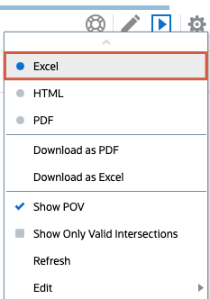

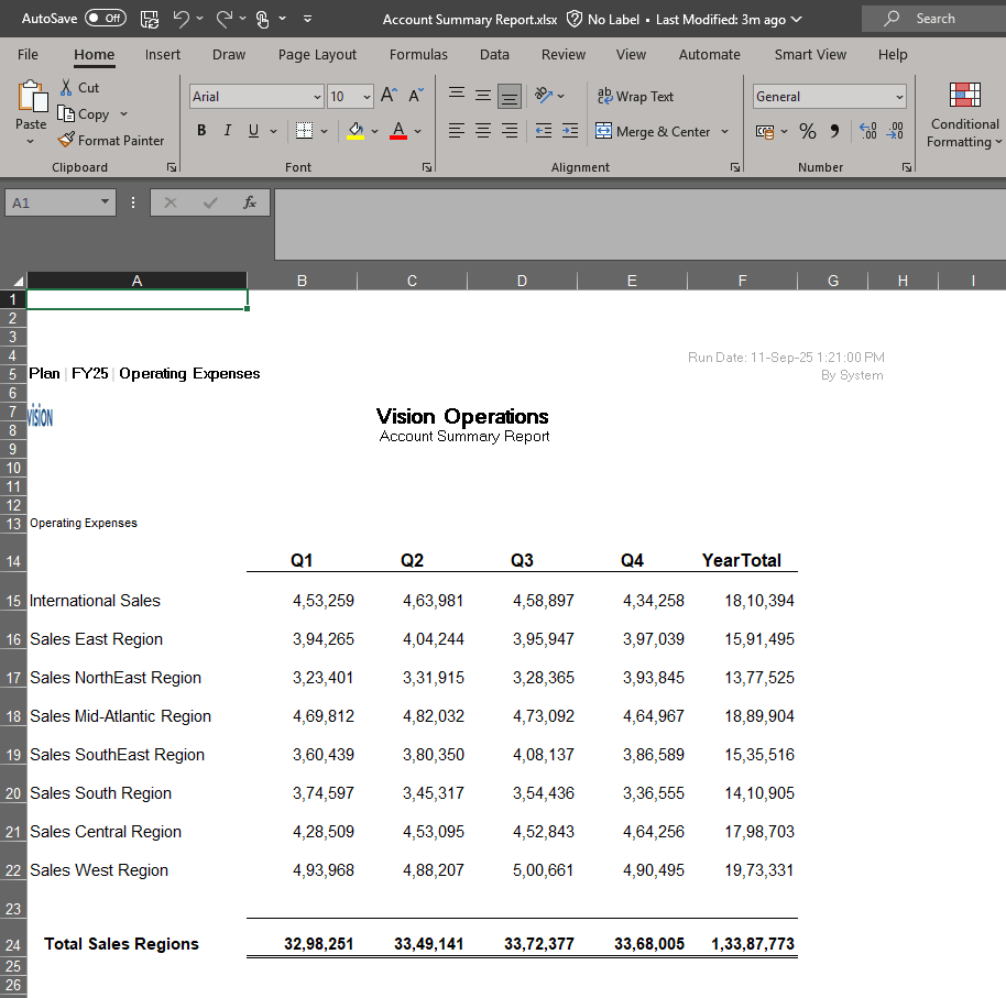

  7. 보고서 작업(보고서 작업)을 누르고 Excel을 선택합니다.
    보고서 작업

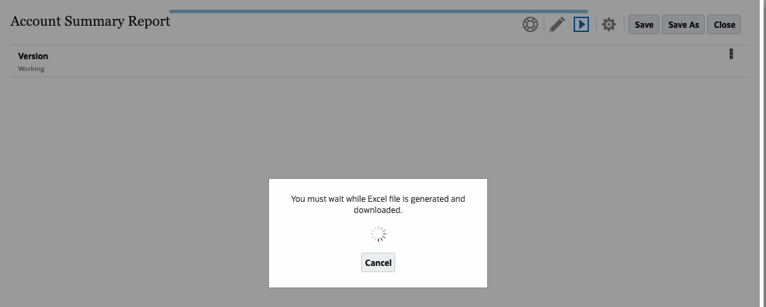

    보고서를 Excel 형식으로 익스포트하는 데 시간이 걸립니다.
    Excel 포맷
  8. 브라우저에 따라 파일을 저장하라는 메시지가 표시되거나 파일이 기본 다운로드 폴더에 저장될 수 있습니다.
    다운로드 폴더로 이동하여 Excel에서 보고서를 여십시오.
    Excel 샘플
