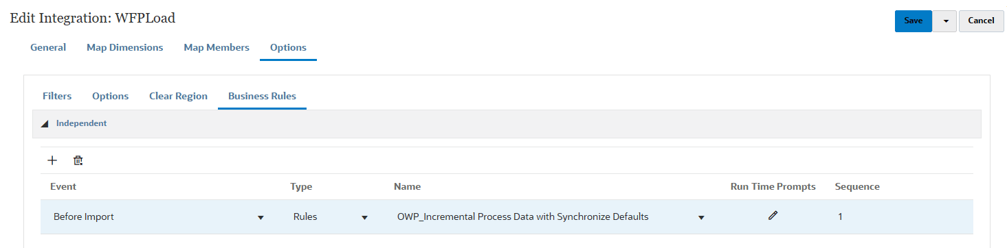

데이터 통합에서 데이터를 로드할 때마다 데이터를 미래 기간으로 복사하려면 다음 인력 규칙 중 하나를 선택해야 합니다.
목표 이 인력 규칙 추가
  • 추가 수익, 혜택 및 세금에 대한 엔티티 기본값을 적용하고 혜택 및 세금 마법사에 설정된 구성요소 정의 및 비율을 기반으로 보상을 계산합니다.
  • 변경된 데이터(직원/작업 등록정보 또는 급여 변경사항)를 연도 범위의 미래 기간으로 복사합니다.
OWP_Incremental 기본값 동기화로 데이터 처리
  • 추가 수익, 혜택 및 세금에 대한 보상 지정을 로드하고 데이터 로드 파일의 비율을 기반으로 보상을 계산합니다.
  • 변경된 데이터(직원/작업 등록정보, 급여 변경사항 또는 보상 지정)를 연도 범위의 미래 기간으로 복사합니다.
OWP_Incremental 정의 동기화로 데이터 처리

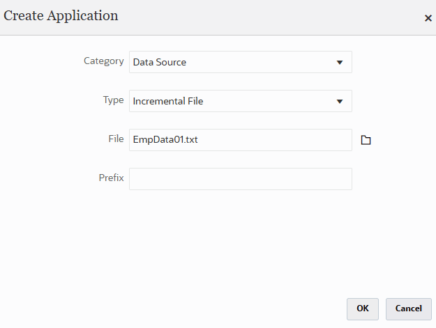

이 자습서에서는 Data Integration의 증분 파일 어댑터를 사용하여 Workforce 데이터를 로드합니다.

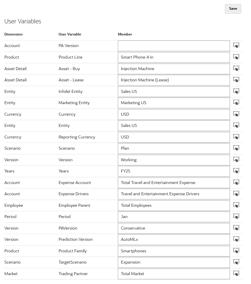

사용자 변수에 값 할당

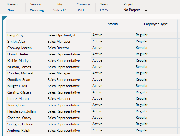

비즈니스 프로세스가 생성될 때 사용자 변수가 추가되었습니다. 사용자 변수는 양식에서 필터로 작용하여 플래너가 특정 멤버에만 집중할 수 있습니다. 이 섹션에서는 유저 변수 값을 설정합니다.

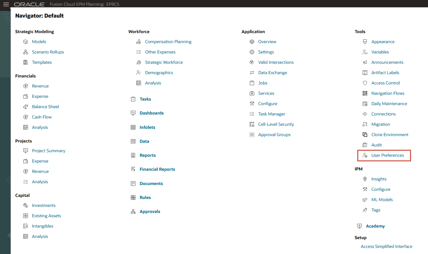

  1. 홈 페이지에서 네비게이터(네비게이터)을 누르고 [도구]에서 사용자 환경설정을 누릅니다.
    네비게이터 메뉴를 선택합니다.
  2. [환경설정]에서 사용자 변수를 누릅니다.
    사용자 변수 선택
  3. 각 변수에 대해 멤버 선택기(멤버 선택기)을 눌러 멤버를 변수 값으로 선택합니다.
    사용자 변수 멤버
    제품 라인 스마트 폰 4 in
    Infolet 개체 미국 판매
    통화 USD
    엔티티 미국 판매
    보고 통화 USD
    Scenario 계획
    Version 작업 중
    년 FY25
    경비 계정 총 출장 및 접대 비용
    비용 동인 출장 및 접대 비용 동인
  4. 선택 사항을 확인하고 Save를 누릅니다.
    선택된 멤버가 있는 사용자 변수
  5. 정보 메시지에서 확인을 누릅니다.
    정보 메시지
  6. 계획 최소화.
데이터 소스 파일 검토
텍스트 편집기를 사용하여 EmpData01.txt 및 EmpData02.txt 소스 파일의 내용을 검토합니다.

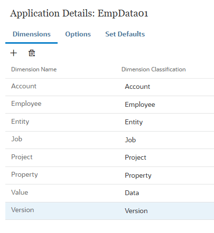

  • EmpData01.txt
    데이터 소스 파일에는 직원당 8개의 행을 나타내는 168개의 레코드가 포함되어 있습니다. 직원 레코드 21개가 Workforce로 로드됩니다.
    Entity,Employee,Job,Project,Version,Account,Property,Value

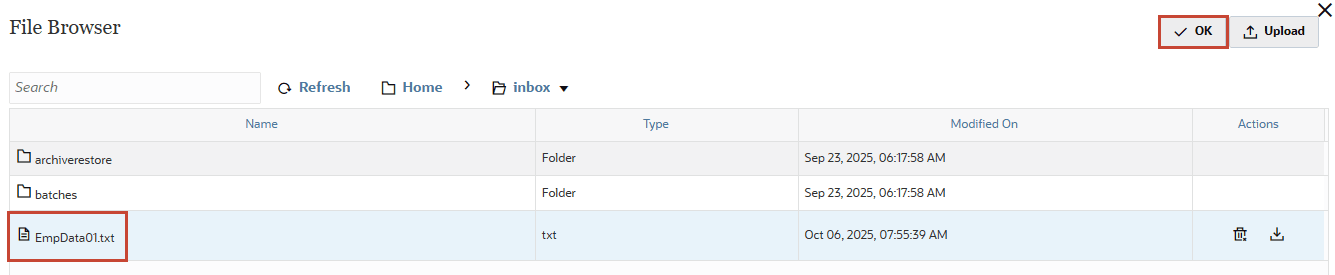

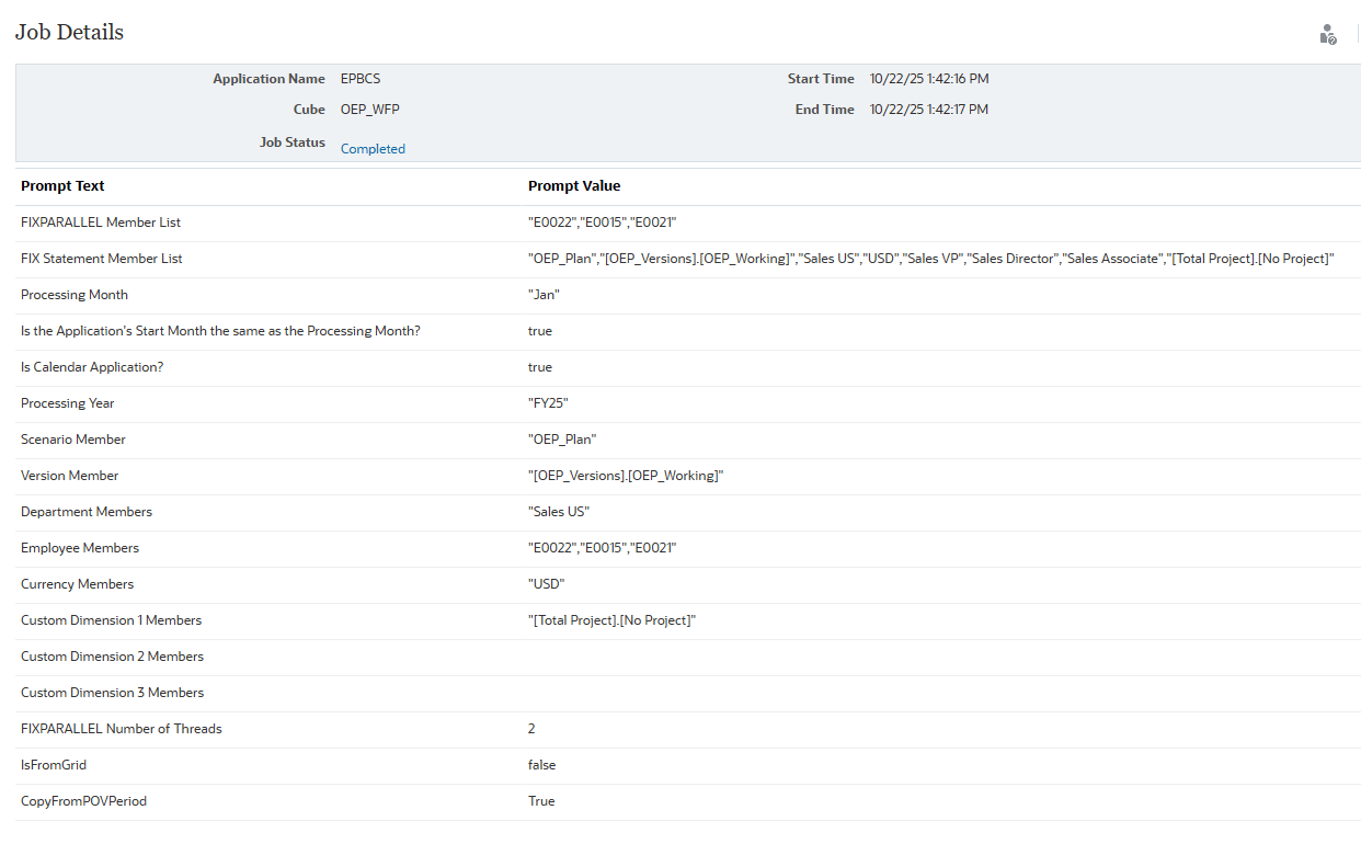

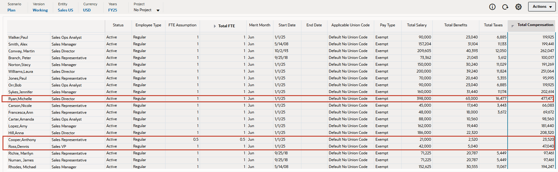

  • EmpData02.txt
    데이터 소스 파일에는 새 직원(E0022 - Dennis Ross)에 대한 레코드와 이전에 로드된 두 명의 직원(E0021 - Anthony Cooper 및 E0015 - Michelle Ryan)에 대한 업데이트된 레코드가 포함됩니다.
    Sales US,E0001,Sales Ops Analyst,No Project,OEP_Working,OWP_Basic Salary,OWP_Salary Basis,Annual
    Sales US,E0001,Sales Ops Analyst,No Project,OEP_Working,OWP_Basic Salary,OWP_Value,90000
    Sales US,E0001,Sales Ops Analyst,No Project,OEP_Working,OWP_Start Month,No Property,Jan
    Sales US,E0001,Sales Ops Analyst,No Project,OEP_Working,OWP_Merit Month,No Property,Jun
    Sales US,E0001,Sales Ops Analyst,No Project,OEP_Working,OWP_Employee Type,No Property,Regular
    Sales US,E0001,Sales Ops Analyst,No Project,OEP_Working,OWP_FTE,No Property,1
    Sales US,E0001,Sales Ops Analyst,No Project,OEP_Working,OWP_Pay Type,No Property,Exempt
    Sales US,E0001,Sales Ops Analyst,No Project,OEP_Working,OWP_Applicable Union Code,No Property,Default No Union Code
    Sales US,E0007,Sales Manager,No Project,OEP_Working,OWP_Basic Salary,OWP_Salary Basis,Annual
    Sales US,E0007,Sales Manager,No Project,OEP_Working,OWP_Basic Salary,OWP_Value,150000
    Sales US,E0007,Sales Manager,No Project,OEP_Working,OWP_Start Month,No Property,Jan
    Sales US,E0007,Sales Manager,No Project,OEP_Working,OWP_Merit Month,No Property,Jun
    Sales US,E0007,Sales Manager,No Project,OEP_Working,OWP_Employee Type,No Property,Regular
    Sales US,E0007,Sales Manager,No Project,OEP_Working,OWP_FTE,No Property,1
    Sales US,E0007,Sales Manager,No Project,OEP_Working,OWP_Pay Type,No Property,Exempt
    Sales US,E0007,Sales Manager,No Project,OEP_Working,OWP_Applicable Union Code,No Property,Default No Union Code
    Sales US,E0008,Sales Director,No Project,OEP_Working,OWP_Basic Salary,OWP_Salary Basis,Annual
    Sales US,E0008,Sales Director,No Project,OEP_Working,OWP_Basic Salary,OWP_Value,200000
    Sales US,E0008,Sales Director,No Project,OEP_Working,OWP_Start Month,No Property,Jan
    Sales US,E0008,Sales Director,No Project,OEP_Working,OWP_Merit Month,No Property,Jun
    Sales US,E0008,Sales Director,No Project,OEP_Working,OWP_Employee Type,No Property,Regular
    Sales US,E0008,Sales Director,No Project,OEP_Working,OWP_FTE,No Property,1
    Sales US,E0008,Sales Director,No Project,OEP_Working,OWP_Pay Type,No Property,Exempt
    Sales US,E0008,Sales Director,No Project,OEP_Working,OWP_Applicable Union Code,No Property,Default No Union Code
    Sales US,E0009,Sales Associate,No Project,OEP_Working,OWP_Basic Salary,OWP_Salary Basis,Annual
    Sales US,E0009,Sales Associate,No Project,OEP_Working,OWP_Basic Salary,OWP_Value,70000
    Sales US,E0009,Sales Associate,No Project,OEP_Working,OWP_Start Month,No Property,Jan
    Sales US,E0009,Sales Associate,No Project,OEP_Working,OWP_Merit Month,No Property,Jun
    Sales US,E0009,Sales Associate,No Project,OEP_Working,OWP_Employee Type,No Property,Regular
    Sales US,E0009,Sales Associate,No Project,OEP_Working,OWP_FTE,No Property,1
    Sales US,E0009,Sales Associate,No Project,OEP_Working,OWP_Pay Type,No Property,Exempt
    Sales US,E0009,Sales Associate,No Project,OEP_Working,OWP_Applicable Union Code,No Property,Default No Union Code
    Sales US,E0002,Sales Coordinator,No Project,OEP_Working,OWP_Basic Salary,OWP_Salary Basis,Annual
    Sales US,E0002,Sales Coordinator,No Project,OEP_Working,OWP_Basic Salary,OWP_Value,90000
    Sales US,E0002,Sales Coordinator,No Project,OEP_Working,OWP_Start Month,No Property,Jan
    Sales US,E0002,Sales Coordinator,No Project,OEP_Working,OWP_Merit Month,No Property,Jun
    Sales US,E0002,Sales Coordinator,No Project,OEP_Working,OWP_Employee Type,No Property,Regular
    Sales US,E0002,Sales Coordinator,No Project,OEP_Working,OWP_FTE,No Property,1
    Sales US,E0002,Sales Coordinator,No Project,OEP_Working,OWP_Pay Type,No Property,Exempt
    Sales US,E0002,Sales Coordinator,No Project,OEP_Working,OWP_Applicable Union Code,No Property,Default No Union Code
    Sales US,E0003,Sales Support Manager,No Project,OEP_Working,OWP_Basic Salary,OWP_Salary Basis,Annual
    Sales US,E0003,Sales Support Manager,No Project,OEP_Working,OWP_Basic Salary,OWP_Value,150000
    Sales US,E0003,Sales Support Manager,No Project,OEP_Working,OWP_Start Month,No Property,Jan
    Sales US,E0003,Sales Support Manager,No Project,OEP_Working,OWP_Merit Month,No Property,Jun
    Sales US,E0003,Sales Support Manager,No Project,OEP_Working,OWP_Employee Type,No Property,Regular
    Sales US,E0003,Sales Support Manager,No Project,OEP_Working,OWP_FTE,No Property,1
    Sales US,E0003,Sales Support Manager,No Project,OEP_Working,OWP_Pay Type,No Property,Exempt
    Sales US,E0003,Sales Support Manager,No Project,OEP_Working,OWP_Applicable Union Code,No Property,Default No Union Code
    Sales US,E0004,Sales Support Associate,No Project,OEP_Working,OWP_Basic Salary,OWP_Salary Basis,Annual
    Sales US,E0004,Sales Support Associate,No Project,OEP_Working,OWP_Basic Salary,OWP_Value,60000
    Sales US,E0004,Sales Support Associate,No Project,OEP_Working,OWP_Start Month,No Property,Jan
    Sales US,E0004,Sales Support Associate,No Project,OEP_Working,OWP_Merit Month,No Property,Jun
    Sales US,E0004,Sales Support Associate,No Project,OEP_Working,OWP_Employee Type,No Property,Regular
    Sales US,E0004,Sales Support Associate,No Project,OEP_Working,OWP_FTE,No Property,1
    Sales US,E0004,Sales Support Associate,No Project,OEP_Working,OWP_Pay Type,No Property,Exempt
    Sales US,E0004,Sales Support Associate,No Project,OEP_Working,OWP_Applicable Union Code,No Property,Default No Union Code
    Sales US,E0005,Sales VP,No Project,OEP_Working,OWP_Basic Salary,OWP_Salary Basis,Annual
    Sales US,E0005,Sales VP,No Project,OEP_Working,OWP_Basic Salary,OWP_Value,250000
    Sales US,E0005,Sales VP,No Project,OEP_Working,OWP_Start Month,No Property,Jan
    Sales US,E0005,Sales VP,No Project,OEP_Working,OWP_Merit Month,No Property,Jun
    Sales US,E0005,Sales VP,No Project,OEP_Working,OWP_Employee Type,No Property,Regular
    Sales US,E0005,Sales VP,No Project,OEP_Working,OWP_FTE,No Property,1
    Sales US,E0005,Sales VP,No Project,OEP_Working,OWP_Pay Type,No Property,Exempt
    Sales US,E0005,Sales VP,No Project,OEP_Working,OWP_Applicable Union Code,No Property,Default No Union Code
    Sales US,E0006,Sales Ops Analyst,No Project,OEP_Working,OWP_Basic Salary,OWP_Salary Basis,Annual
    Sales US,E0006,Sales Ops Analyst,No Project,OEP_Working,OWP_Basic Salary,OWP_Value,90000
    Sales US,E0006,Sales Ops Analyst,No Project,OEP_Working,OWP_Start Month,No Property,Jan
    Sales US,E0006,Sales Ops Analyst,No Project,OEP_Working,OWP_Merit Month,No Property,Jun
    Sales US,E0006,Sales Ops Analyst,No Project,OEP_Working,OWP_Employee Type,No Property,Regular
    Sales US,E0006,Sales Ops Analyst,No Project,OEP_Working,OWP_FTE,No Property,1
    Sales US,E0006,Sales Ops Analyst,No Project,OEP_Working,OWP_Pay Type,No Property,Exempt
    Sales US,E0006,Sales Ops Analyst,No Project,OEP_Working,OWP_Applicable Union Code,No Property,Default No Union Code
    Sales US,E0010,Sales Manager,No Project,OEP_Working,OWP_Basic Salary,OWP_Salary Basis,Annual
    Sales US,E0010,Sales Manager,No Project,OEP_Working,OWP_Basic Salary,OWP_Value,150000
    Sales US,E0010,Sales Manager,No Project,OEP_Working,OWP_Start Month,No Property,Jan
    Sales US,E0010,Sales Manager,No Project,OEP_Working,OWP_Merit Month,No Property,Jun
    Sales US,E0010,Sales Manager,No Project,OEP_Working,OWP_Employee Type,No Property,Regular
    Sales US,E0010,Sales Manager,No Project,OEP_Working,OWP_FTE,No Property,1
    Sales US,E0010,Sales Manager,No Project,OEP_Working,OWP_Pay Type,No Property,Exempt
    Sales US,E0010,Sales Manager,No Project,OEP_Working,OWP_Applicable Union Code,No Property,Default No Union Code

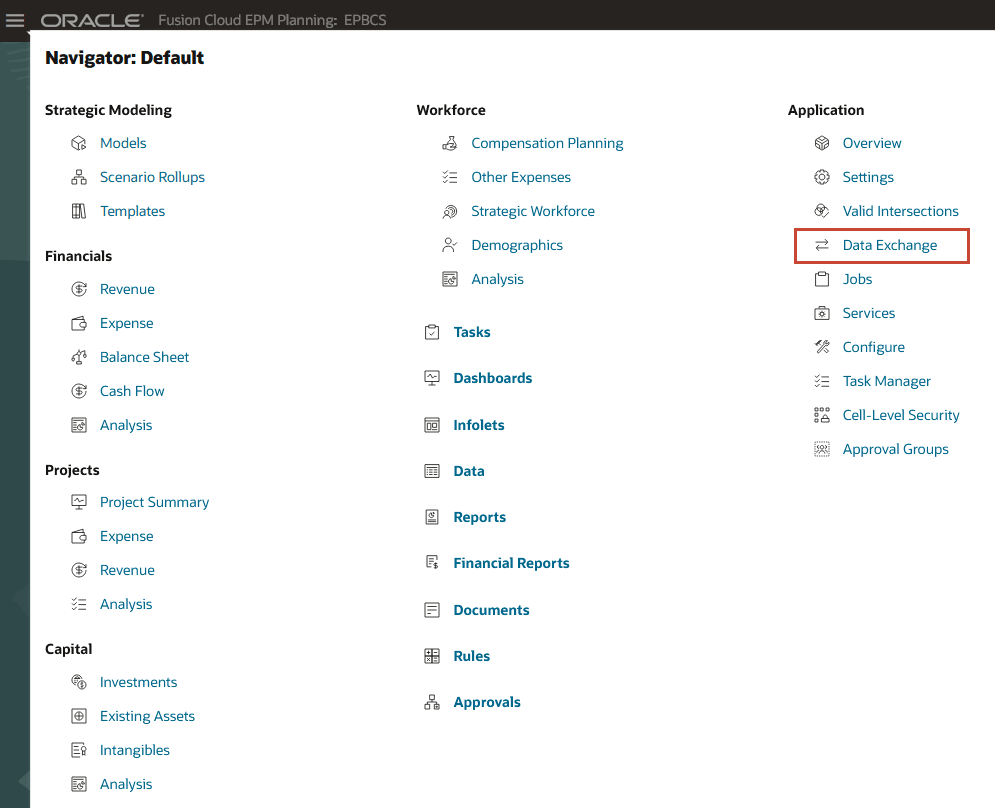

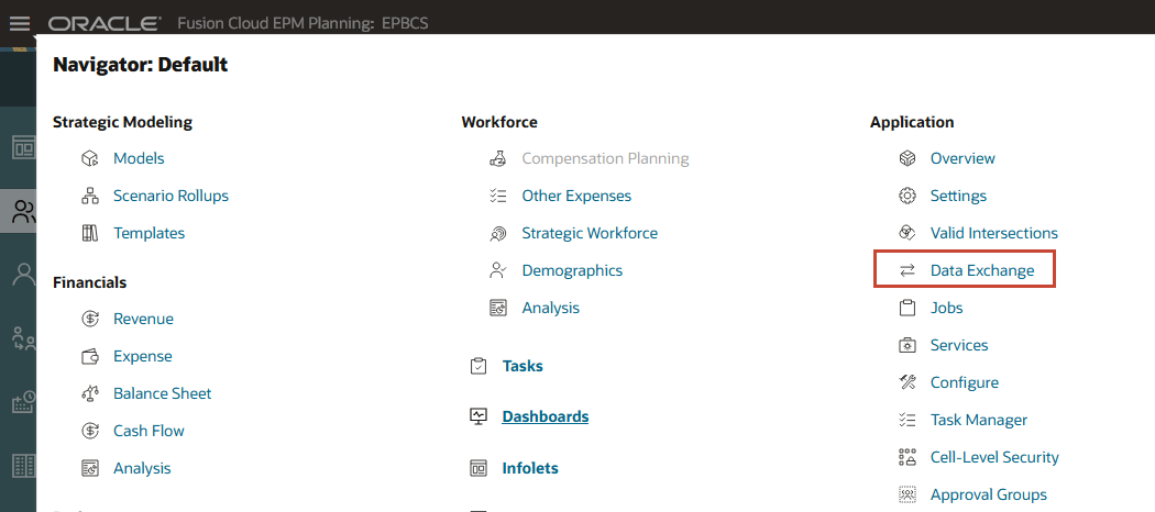

  1. 계획으로 돌아가기.

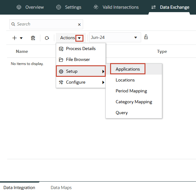

  2. 네비게이터(네비게이터)을 누르고 애플리케이션에서 데이터 교환을 누릅니다.
    Data Exchange로 이동

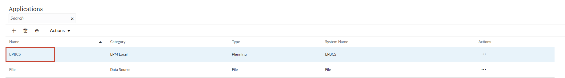

  3. Data Integration에서 작업을 누른 다음 설정에서 애플리케이션을 누릅니다.
    설정으로 이동

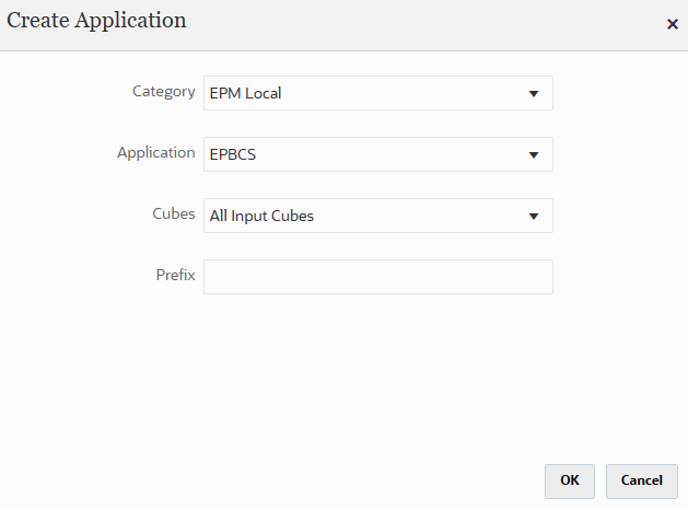

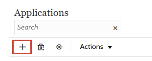

  4. 애플리케이션에서 +(추가)를 누릅니다.
    애플리케이션을 등록하는 중
  5. [애플리케이션 생성]에서 확인을 누릅니다.
    EPBCS 대상 애플리케이션
    애플리케이션이 등록되었습니다.
    메시지 성공
    성공

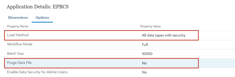

  6. EPBCS를 선택하고 애플리케이션 세부정보에서 옵션 탭을 누릅니다.
  7. 로드 방법에 대해 보안이 설정된 모든 데이터 유형을 선택합니다.
  8. 등록 정보 값에서 아니오를 확인합니다.
    데이터 파일 값 비우기
  9. 애플리케이션 세부정보에서 저장을 누릅니다.
  10. 버튼 반환 (돌아가기를 누릅니다).

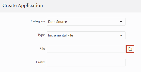

  1. 애플리케이션에서 +(추가)를 누릅니다.
    애플리케이션을 등록하는 중

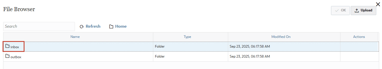

  2. 애플리케이션 생성에서 범주에 대해 데이터 소스를 선택한 다음 유형에 대해 증분 파일을 선택하고 파일에 대해 파일 브라우저를 누릅니다.
    소스 시스템을 선택하십시오.

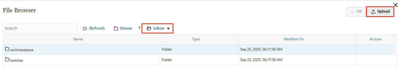

  3. 파일 브라우저에서 인박스를 두 번 누릅니다.
    inbox
  4. 받은 편지함 폴더에 있는지 확인한 다음 업로드를 누릅니다.
    Upload
  5. EmpData01.txt를 찾아 선택합니다.
  6. EmpData01.txt를 선택하고 확인을 누릅니다.
    선택된 파일
  7. 선택 사항을 확인하고 OK를 누릅니다.
    출처 매개변수

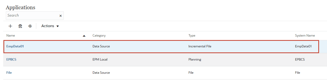

    EmpData01 대상 애플리케이션이 세부정보와 함께 나열됩니다.
    EmpData01

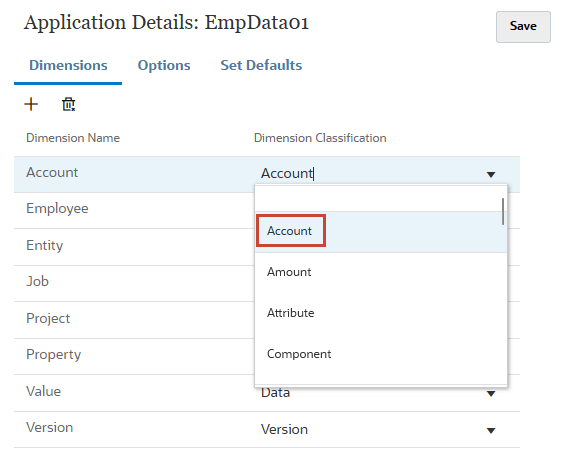

  8. EmpData01을 선택하고 차원 탭에 있는지 확인합니다.
  9. 계정 차원의 차원 분류에 대해 대상 차원 분류 목록에서 계정을 선택합니다.
    계정 차원 클래스를 선택합니다.
  10. 다음에 따라 나머지 차원에 대해 단계를 반복합니다.
    차원 이름 차원 분류
    사원 사원
    엔티티 엔티티
    작업 작업
    프로젝트 프로젝트
    속성 속성
    값 데이터
    Version Version
  11. 선택 사항을 확인합니다:
    애플리케이션 옵션
  12. 애플리케이션 세부정보에서 저장을 누릅니다.
  13. 버튼 반환 (돌아가기를 누릅니다).
  14. X(닫기)를 누릅니다.

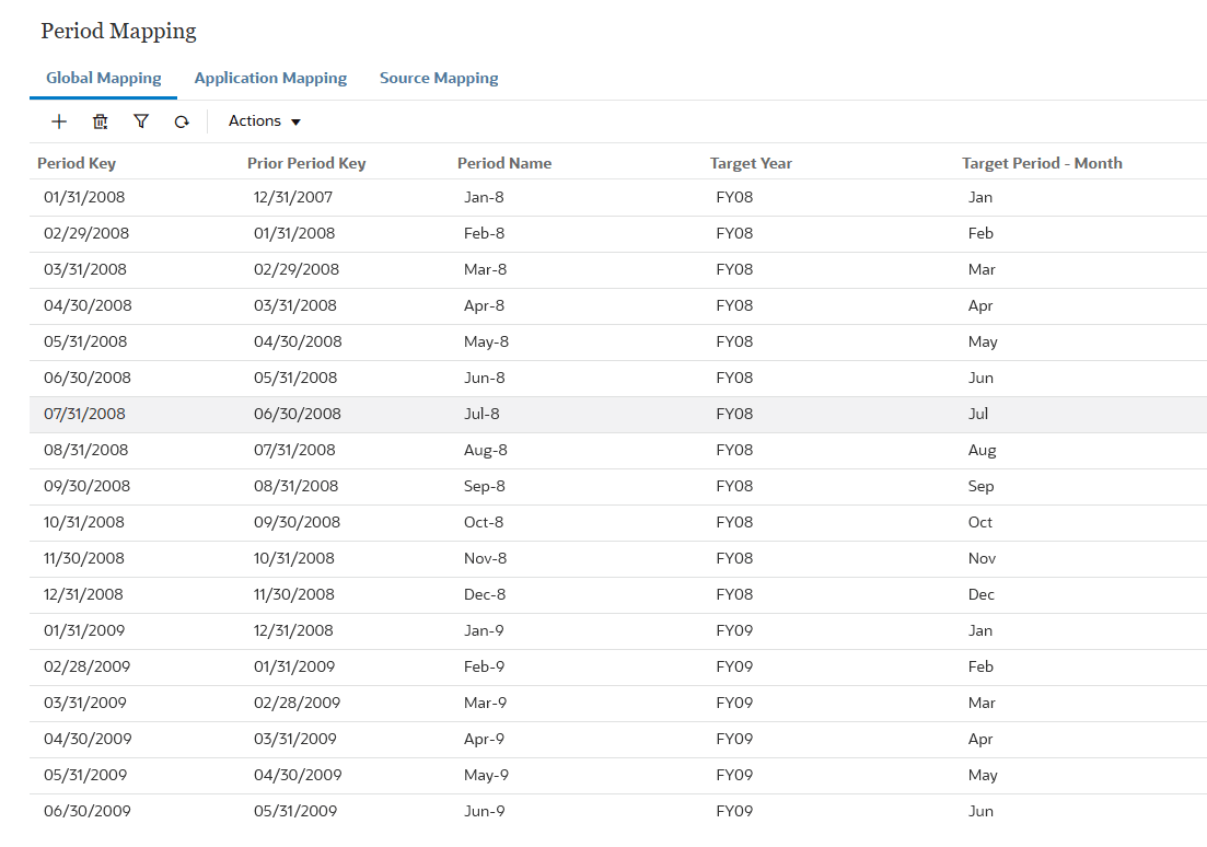

기간 매핑

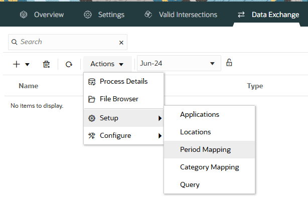

소스 달력과 대상 달력 간에 기간 매핑을 생성합니다(Data Integration의 작업 메뉴에서 기간 매핑을 누름).
기간 매핑
다음을 사용하여 기간 매핑을 정의할 수 있습니다.
  • 글로벌 매핑: 소스 달력 유형이 여러 개인 소스 시스템에서 데이터를 가져오는 대상 응용 프로그램이 없는 경우 글로벌 매핑을 정의합니다. 글로벌 매핑을 사용하여 개별 매핑에 다양한 기간이 포함되어 있는지 확인합니다.
  • 애플리케이션 매핑: 소스 애플리케이션과 대상 애플리케이션 간의 통합이 복잡한 기간 유형인 경우 애플리케이션 매핑을 정의합니다.
  • 소스 매핑: 소스와 대상 간의 서로 다른 달력 유형을 사용하여 어댑터 기반 통합에 대한 소스 매핑을 정의합니다.
기간 매핑

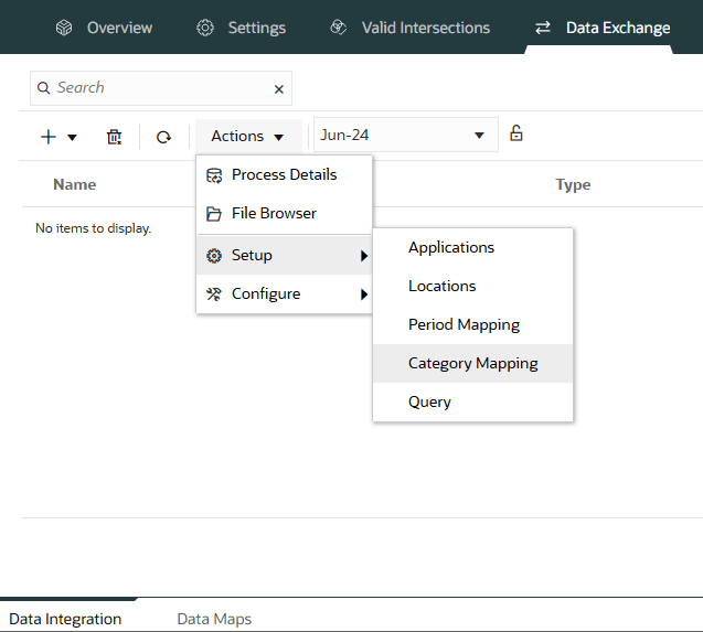

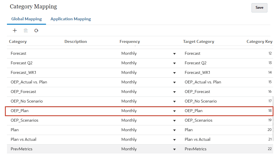

  1. Data Integration의 작업 메뉴에서 범주 매핑을 누릅니다.
    카테고리 매핑
    범주 매핑은 출처 시스템과 대상 시스템 간의 시나리오를 매핑합니다.
  2. 범주 및 대상 범주 모두에서 OEP_Plan를 확인합니다.
    범주를 추가합니다.

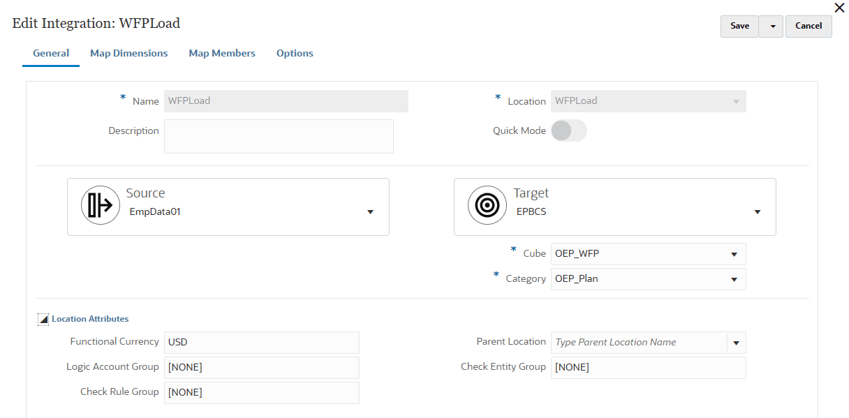

증분 파일 통합 생성
통합 정의

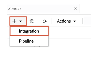

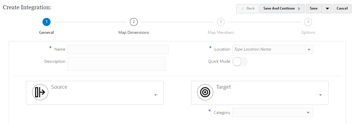

  1. Data Integration에서 +(생성)를 누른 다음 통합을 선택합니다.
    통합 생성
    [일반 사항] 페이지가 표시된 상태로 통합 워크플로우가 열립니다. 워크플로 표시줄에서 태스크를 클릭하거나 오른쪽 위에 있는 단추를 클릭하여 태스크 사이를 이동합니다.
    일반 사항 페이지

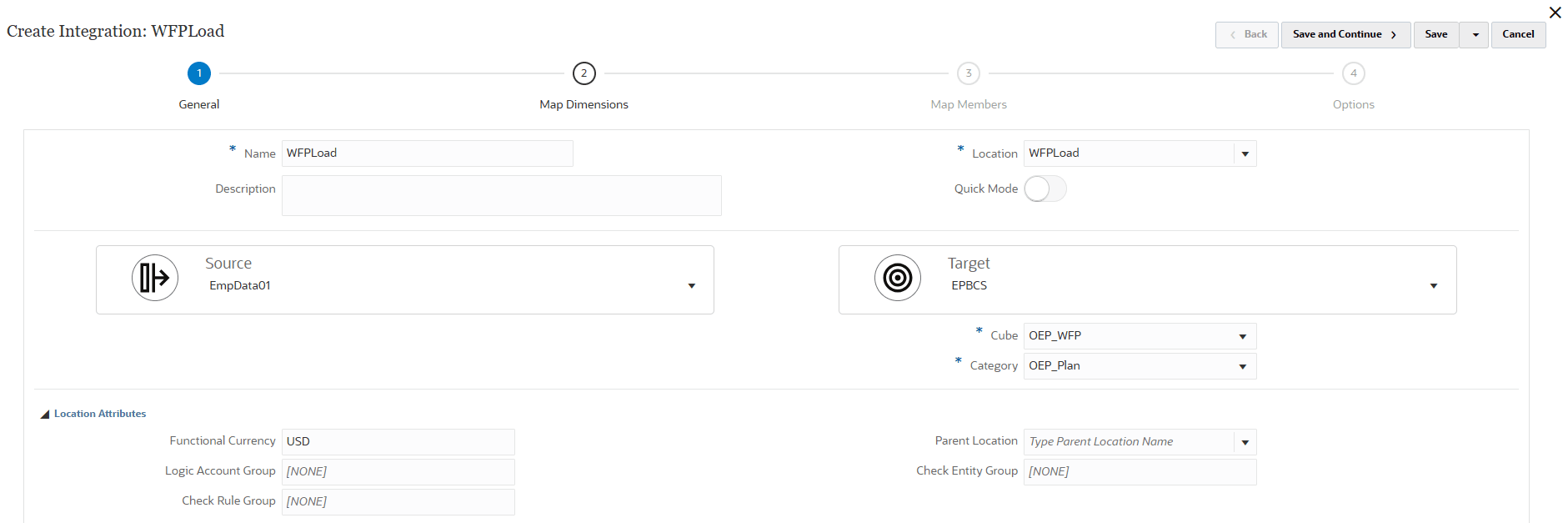

  2. Name에 WFPLoad를 입력합니다.
    참고:
    설명은 선택 사항입니다.
  3. 위치에 WFPLoad를 입력합니다.
    참고:
    이전에 다른 통합에 대해 정의된 위치가 있는 경우 여기에서 선택할 수 있습니다. 통합에 대한 기존 위치를 선택하면 대상 애플리케이션이 사전 선택됩니다. 새 위치를 입력하는 경우 소스 및 대상 애플리케이션을 선택해야 합니다.

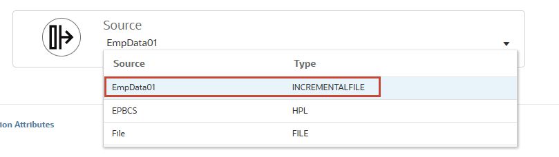

  4. 소스의 경우 아래쪽 화살표를 누르고 EmpData01를 선택합니다.
    소스
  5. 대상의 경우 아래쪽 화살표를 누르고 EPBCS를 선택합니다.
  6. 큐브의 경우 OEP_WFP을 선택합니다.
  7. 범주에 대해 OEP_Plan을 선택합니다.
    Target
  8. 위치 속성을 확장합니다.
  9. 기준 통화에 USD를 입력합니다.
  10. 선택 사항을 검토합니다.
    선택사항

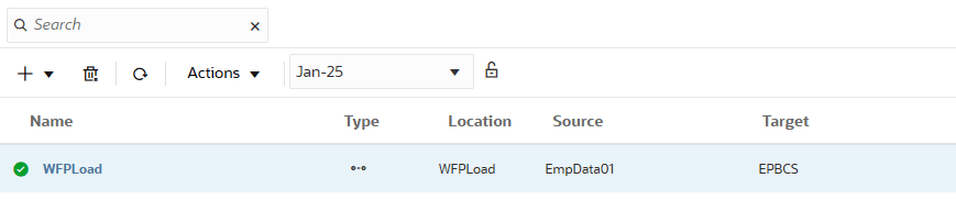

  11. 오른쪽 상단에서 저장 옆에 있는 화살표를 누르고 저장 후 닫기를 선택합니다.
    저장

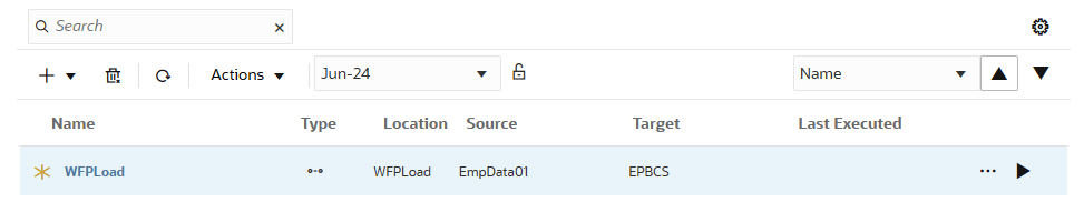

    저장되면 통합이 Data Integration에 나열됩니다. 왼쪽의 상태 아이콘은 실행되지 않은 새 통합으로 식별합니다.
    통합 탭
통합 수정

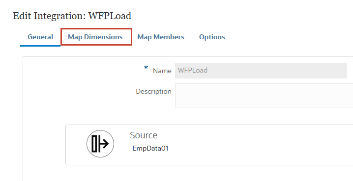

  1. Data Integration에서 WFPLoad을 누릅니다.
  2. 통합 편집: WFPLoad의 [일반 사항] 페이지에서 이전 통합 선택 사항을 검토합니다.
    통합의 정의
  3. X를 누릅니다(닫기).

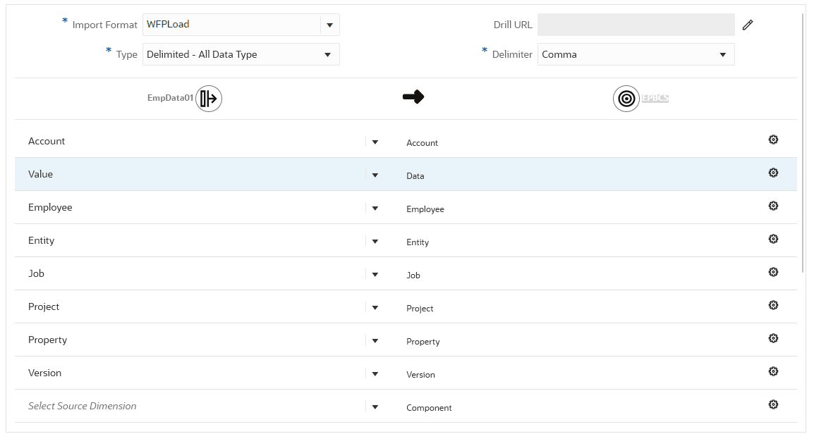

차원 및 멤버 매핑
소스 및 대상 차원 매핑
이 섹션에서는 소스 차원을 애플리케이션의 대상 차원에 매핑합니다.
  2. 통합 편집: WFPLoad에서 차원 매핑을 누릅니다.
    통합 편집
  3. 맵 치수에서 다음을 설정하거나 확인합니다.
    • 임포트 형식: WFPLoad
    • 구분 - 모든 데이터 유형을 입력합니다.
    • 구분자: 콤마
  4. 각 소스 차원에 대해 아래쪽 화살표를 누르고 대상 선택에 매핑할 차원을 선택합니다. 맵:
    EmpData01 EPBCS
    계정 계정
    값 데이터
    직원 사원
    개체 엔티티
    작업 작업
    프로젝트 프로젝트
    속성 속성
    버전 Version
    소스 차원 매핑
    참고:
    이전 매핑이 제거되었거나 변경된 경우 이미지를 기반으로 값 차원을 매핑해야 합니다.
  5. 선택 사항을 확인하고 Save를 누릅니다.

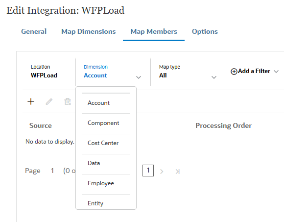

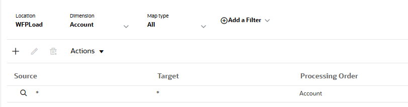

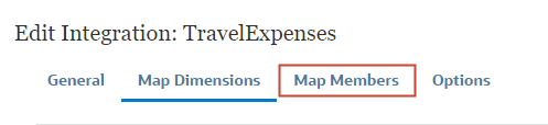

  1. 통합 편집: WFPLoad에서 멤버 매핑을 누릅니다.
    멤버 매핑
  2. 멤버 매핑에서 차원 목록을 표시합니다. 차원 옆에 있는 아래쪽 화살표를 누릅니다.
    차원
  3. 차원에 대해 계정을 선택합니다.

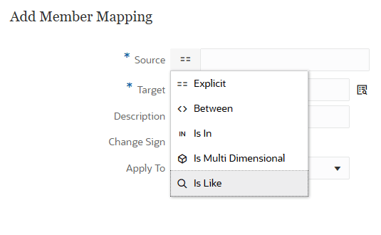

  4. +(추가)를 누릅니다.
  5. 멤버 매핑 추가에서 소스 옆에 있는 아이콘을 누르고 같음을 선택합니다.
    다음과 유사
    참고:
    출처에서 출처 값을 지정하기 전에 구성원 매핑 유형을 선택합니다. 지원되는 멤버 매핑 유형에 대한 설명은 Oracle Enterprise Performance Management Cloud용 Data Integration 관리의 멤버 매핑 추가 섹션 설명서를 참조하십시오.

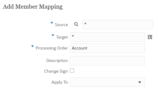

  6. 소스 아이콘 옆에 있는 텍스트 상자에 *를 입력합니다.
  7. [대상] 텍스트 상자에 *를 입력합니다.
  8. 처리 순서 텍스트 상자에 계정을 입력합니다.
  9. 선택 사항을 확인하고 OK를 누릅니다.
    계정에 대한 매핑
    계정에 대한 매핑이 표시됩니다.
    계정 매핑
  10. 아래 나열된 각 차원에 대해 차원 옆에 있는 아래쪽 화살표를 누르고 매핑을 생성합니다.
    차원 소스 유형 소스 값 대상 주문 처리 중
    계정 다음과 유사 * * 계정
    데이터 다음과 유사 * * 데이터
    사원 다음과 유사 * * 사원
    엔티티 다음과 유사 * * 엔티티
    작업 다음과 유사 * * 작업
    프로젝트 다음과 유사 * * 프로젝트
    속성 다음과 유사 * * 속성
    Version 다음과 유사 * * Version
  11. Save를 누릅니다.

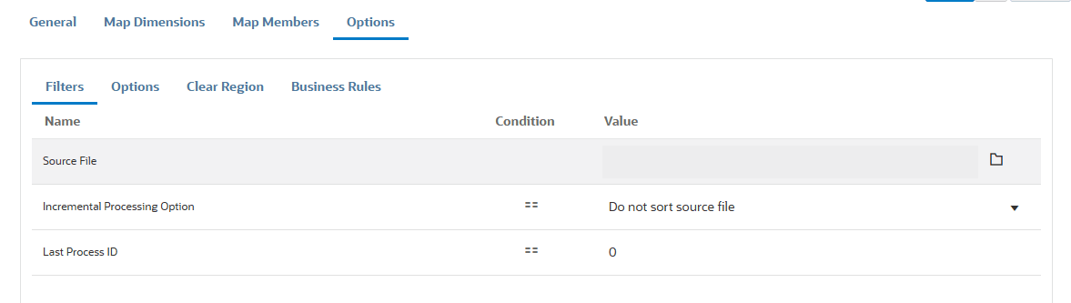

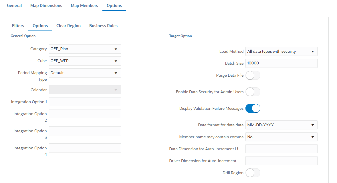

통합 옵션 설정
옵션을 사용하여 파일 옵션, 명시적 기간 형식, 범주, 큐브, 데이터 임포트에 대한 필터, 타겟 애플리케이션으로 로드할 때 데이터를 처리하는 방법에 대한 옵션을 지정하고 확인합니다.

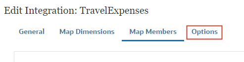

  1. 통합 편집: WFPLoad에서 옵션을 누릅니다.
    옵션
  2. 필터에서 선택 항목을 검토하고 확인합니다.
    일반 옵션
  3. 옵션을 누릅니다.
  4. 옵션에서 선택 사항을 검토하고 확인합니다.
    대상 옵션

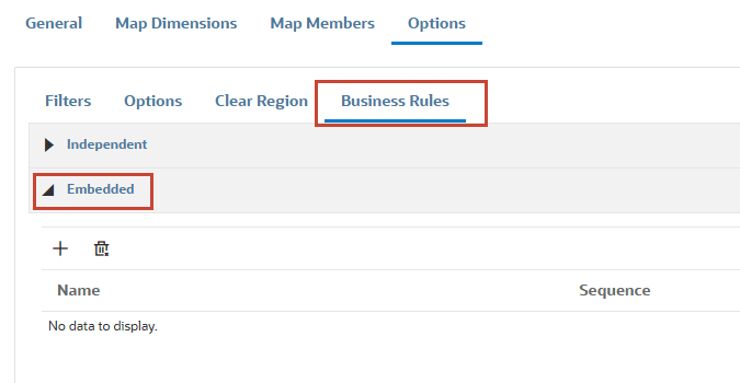

  5. 비즈니스 규칙을 누릅니다.
  6. Business Rules에서 포함됨을 확장합니다.
    대상 옵션
  7. +(추가)를 누릅니다.
  8. 새 행의 이름에 OWP_Incremental 기본값 동기화로 데이터 처리를 입력합니다.
    주의:
    이 단계에 나열된 규칙 이름을 복사하여 붙여넣을 수 있습니다. 비즈니스 규칙 이름을 잘못 입력하면 데이터 로드가 실패합니다.
  9. 순서에 1을 입력합니다.
    비즈니스 규칙 지정됨

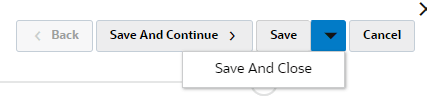

  10. 저장 옆에 있는 아래쪽 화살표를 누르고 저장 후 닫기를 선택합니다.
    저장한 후 닫기

데이터 POV 검토

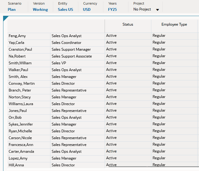

데이터 로드를 실행하기 전에 기존 직원 목록을 포함하여 데이터 POV를 검토합니다.
  1. 네비게이터(네비게이터)을 누르고 Workforce에서 보상 계획을 누릅니다.
  2. 왼쪽의 세로 탭에서 직원 관리(직원 관리)을 누릅니다.
  3. 아래쪽에 있는 기존 직원 가로 탭을 누릅니다.
  4. POV를 확인하거나 다음 값으로 설정합니다.
    차원 멤버
    Scenario 계획
    Version 작업 중
    엔티티 미국 판매
    통화 USD
    년 FY25
    프로젝트 프로젝트 없음
  5. 폼의 데이터를 검토합니다.
    기존 직원
    양식에는 직원 16명만 있습니다. 데이터 소스 파일에서 더 많은 직원을 로드합니다.

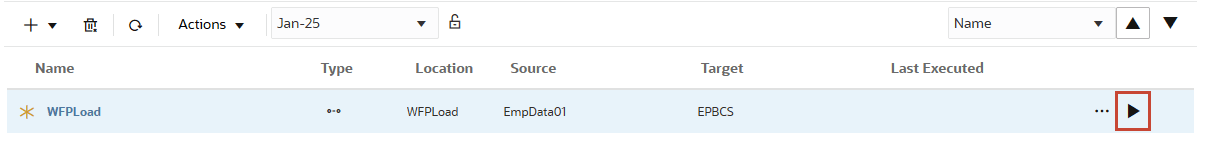

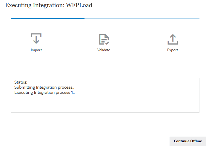

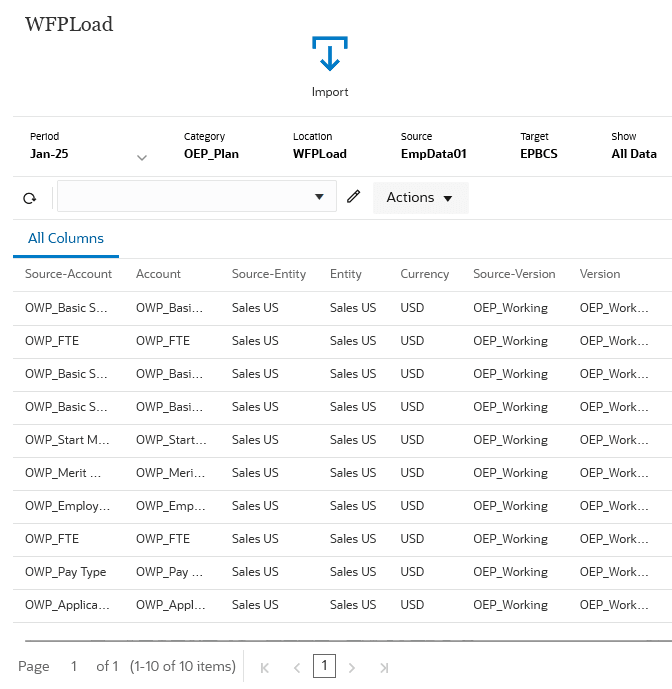

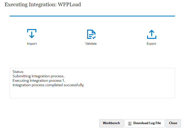

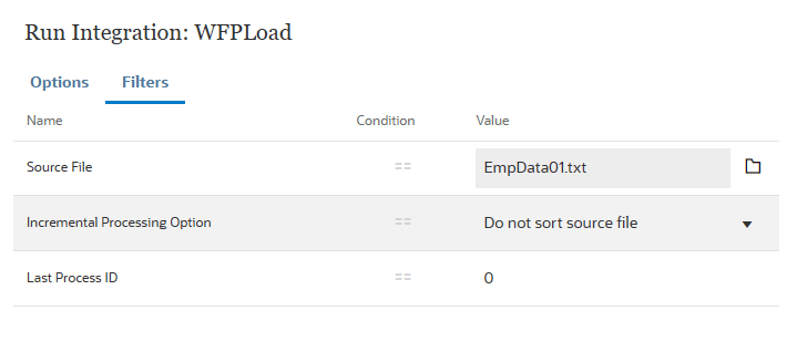

Incremental 파일 통합 실행
  1. 네비게이터(네비게이터)을 누른 다음 [애플리케이션]에서 데이터 교환을 누릅니다.

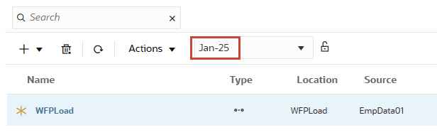

    Data Integration으로 이동
  2. Data Integration에서 POV 기간을 1월 25일로 변경합니다.
    POV 기간
  3. Data Integration에서 WFPLoad에 대해 실행(실행)을 누릅니다.
    WFPLoad 실행

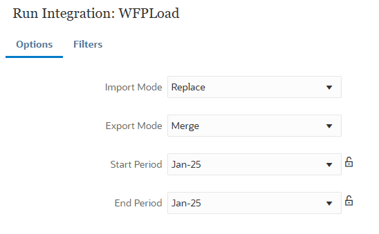

  4. 통합 실행: WFPLoad에서 옵션에 대해 다음을 설정하거나 확인합니다.
    • 임포트 모드: 바꾸기
      임포트 모드를 대체로 설정하면 워크벤치에서 데이터 POV에 대한 모든 데이터가 지워집니다.
    • 익스포트 모드: 병합
      내보내기 모드를 병합으로 설정하면 기존 데이터를 로드 파일의 데이터로 덮어씁니다. 데이터가 없는 경우 새 데이터가 로드됩니다.
    • 시작 기간: 1월 25일
      종료 기간은 일반적으로 시작 기간과 일치하도록 업데이트됩니다.
    • 종료 기간: 1월 25일

  5. 필터를 누릅니다.
  6. 필터에서 다음을 설정하거나 확인합니다.
    • 출처 파일: EmpData01.txt
    • 통합 옵션
      참고:
      EmpData01.txt가 받은 편지함 폴더에 업로드되었습니다.
  7. 선택 사항을 확인하고 Run을 누릅니다.
    통합 실행 상태 메시지가 표시됩니다.
    통합 상태 메시지

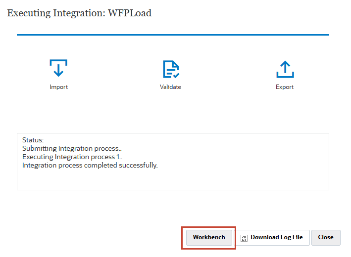

    완료되면 가져오기, 검증 및 내보내기 아이콘의 색상이 변경됩니다. [상태] 섹션에는 통합 프로세스가 성공적으로 완료됨이 표시됩니다.
    통합이 성공적으로 완료되었습니다.

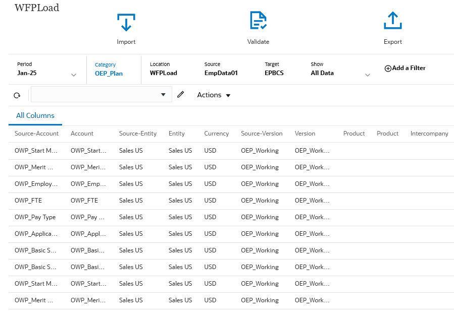

  1. 통합 실행: WFPLoad에서 워크벤치를 누릅니다.
    워크벤치로 이동
  2. 워크벤치에서 임포트된 데이터를 검토합니다.
    워크벤치에서 임포트된 데이터
    참고:
    POV를 확인합니다. 워크벤치의 POV가 데이터 로드에 대해 일치하지 않을 경우 로드가 성공한 결과가 표시되지 않을 수 있습니다.

  4. Data Integration에서 WFPLoad 옆에 있는 아이콘이 녹색 선택 표시로 변경되어 통합이 성공적으로 완료되었음을 나타냅니다.
    통합
    차원 멤버
    Scenario 계획
    Version 작업 중
    엔티티 미국 판매
    통화 USD
    년 FY25
    프로젝트 프로젝트 없음
  5. 폼에 있는 데이터를 검토합니다.
    기존 직원
    현재 서식에 33명의 기존 직원이 표시되어 있습니다. 초기 직원 16명만 있었습니다.

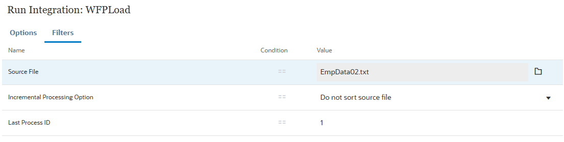

  2. Data Integration에서 WFPLoad에 대해 실행(실행)을 누릅니다.
    WFPLoad 실행
  3. 통합 실행: WFPLoad에서 옵션에 대해 다음을 설정하거나 확인합니다.
    • 임포트 모드: 바꾸기
    • 익스포트 모드: 병합
    • 시작 기간: 1월 25일
    • 종료 기간: 1월 25일
    • 통합 옵션
  4. 필터를 누릅니다.
  5. 필터에서 다음을 설정하거나 확인합니다.
  6. 선택 사항을 확인하고 Run을 누릅니다.
    통합 상태 메시지
    통합이 성공적으로 완료되었습니다.
    워크벤치로 이동
    워크벤치에서 임포트된 데이터
    참고:

기존 직원 양식에서 두 번째 데이터 로드 확인
    차원 멤버
    Scenario 계획
    Version 작업 중
    엔티티 미국 판매
    통화 USD
    년 FY25
    프로젝트 프로젝트 없음
    • Dennis Ross의 새 직원 데이터가 로드되었습니다.
    • Anthony Cooper의 FTE 값이 1.0에서 0.5로 변경되었습니다.
    • Michelle Ryan의 급여율이 $ 198,000에서 $ 398,000로 변경되었습니다.
      참고:
      임금 요율의 변경 사항을 보려면 총 보상을 확장합니다.
    기존 직원
    현재 서식에 34명의 기존 직원이 표시되어 있습니다.

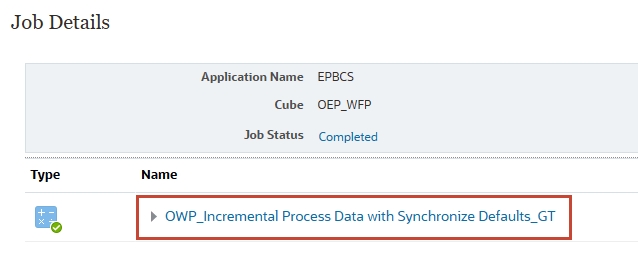

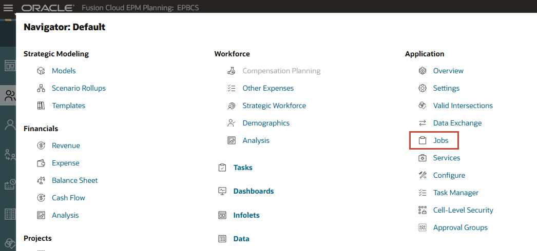

  1. 네비게이터(네비게이터)을 누르고 [애플리케이션]에서 작업을 누릅니다.
    작업
  2. [작업]의 [최근 작업]에서 마지막 두 개의 기본값 동기화로 증분 프로세스 데이터 작업을 찾습니다.
  3. 가장 최근 작업을 눌러 작업 세부 정보를 표시합니다.
  4. 작업 세부정보에서 OWP_Incremental 동기화로 데이터 처리 Defaults_GT를 누릅니다.
    OWP_Incremental
    작업 세부정보
    시작 시간 및 종료 시간을 확인합니다. 프로세스를 완료하는 데 몇 초 정도 걸렸습니다.
    Workforce 규칙은 실행될 때 동적으로 FIX 문을 생성하여 병렬화를 활용하기 위해 별도의 프로세스로 실행했습니다. 이러한 유형의 최적화된 프로세싱은 순차적으로 프로세스를 실행하는 것보다 계산 및 프로세스를 훨씬 빠르게 실행하는 데 도움이 됩니다.
