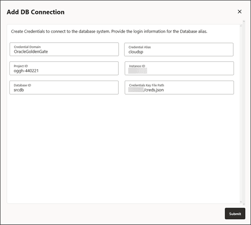

  1. 데이터베이스 연결을 추가합니다.
대상에 데이터베이스 연결 추가
  1. 연결에 성공하려면 데이터베이스 별칭을 생성한 후 데이터베이스에 연결하십시오. 데이터베이스가 연결되면 체크포인트 테이블을 추가할 수 있습니다.

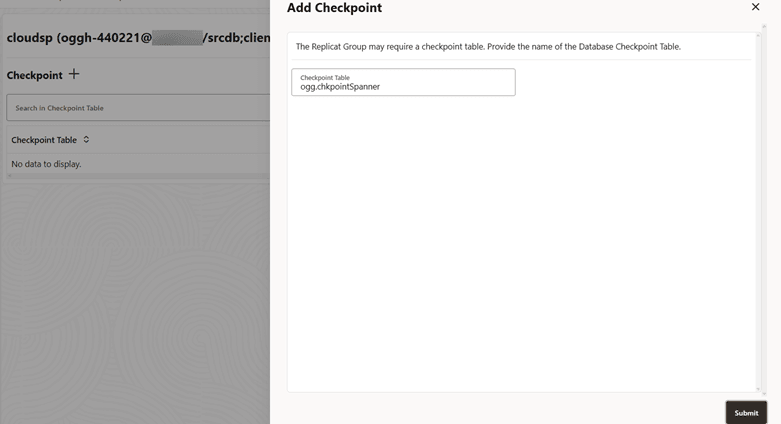

  2. 체크포인트 옆의 더하기 기호를 눌러 체크포인트 추가 화면을 열고 체크포인트 테이블 이름을 schema.table_name 형식으로 지정합니다.
    체크포인트 테이블 추가
  3. 제출을 누릅니다. 체크포인트 테이블이 추가됩니다.

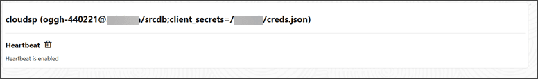

  4. 연결된 데이터베이스 아래의 왼쪽 탐색 창에서 하트비트 테이블을 확인합니다. Heartbeat 테이블이 Heartbeat 지연을 검사하도록 사용으로 설정됩니다.
Spanner Replicat에 대해 사용으로 설정된 대로 하트비트 테이블이 표시됩니다.

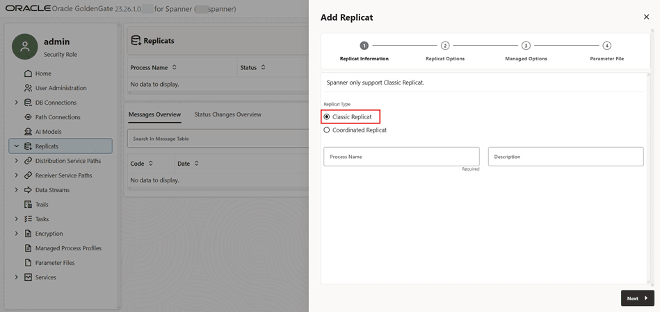

  1. Add Replicat 마법사를 열고 Spanner에 대해 Classic Replicat를 선택합니다.
    Google Spanner용 Classic Replicat 추가

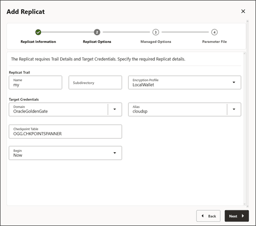

  2. Replicat 이름을 지정하고 Next를 누릅니다.
  3. 추적 이름, 대상 인증서 및 체크포인트 테이블 이름과 같은 Replicat 옵션을 지정합니다.
    트레일 파일 이름 및 체크포인트 테이블 이름과 같은 Replicat 옵션을 지정합니다.

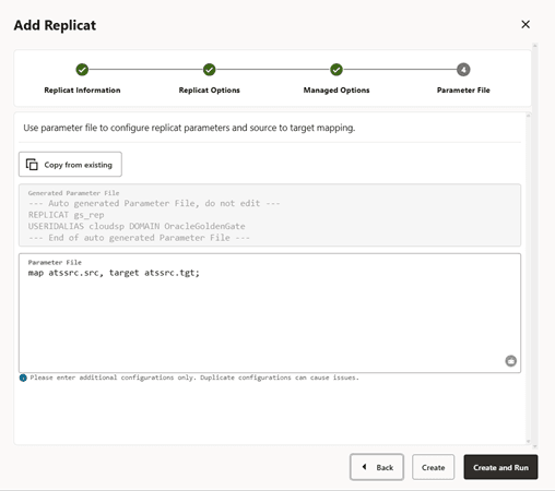

  4. [매개변수 파일] 화면에서 MAP 및 TARGET 세부정보를 지정하고 생성 및 실행을 누릅니다. 그러면 Spanner Replicat가 생성됩니다.
    Replicat 매개변수 파일에 MAP 및 TARGET 값을 지정합니다.
주: Replicat 매개변수의 MAP 문에 부적격 테이블 이름이 사용되는 경우 GLOBALS 파일에 지정된 GGSCHEMA에서 스키마 이름을 가져옵니다. GGSCHEMA가 GLOBALS 매개변수에 정의되지 않은 경우 복제에 기본(이름이 지정되지 않은) 스키마가 사용됩니다.

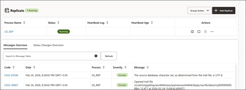

모든 사양이 올바르게 구성된 경우 Replicat가 성공적으로 실행됩니다.
GoldenGate 실행 중 상태의 Google Spanner용 Replicat
