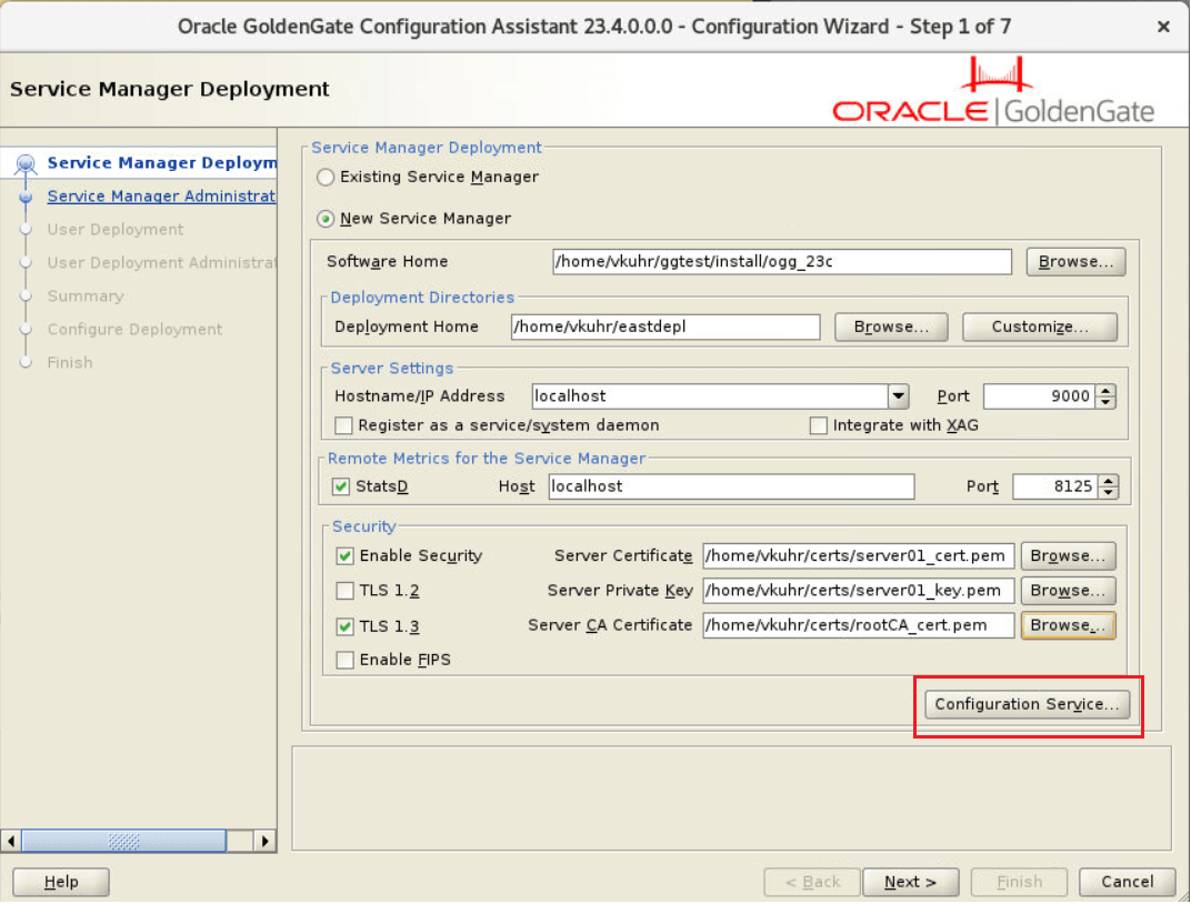

OGGCA를 사용하여 구성 서비스를 사용으로 설정하려면 다음 단계를 사용합니다.
  1. OGGCA 유틸리티를 실행하고 Service Manager에 대한 다른 옵션을 설정한 후 다음 그림과 같이 Configuration Service 버튼을 선택합니다.
    OGGCA Service Manager Options 화면의 Configuration Service 버튼

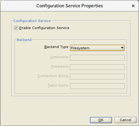

  1. 구성 서비스 사용 확인란을 선택하고 백엔드 옵션을 설정합니다. 기본 옵션은 파일 시스템입니다. Oracle AI Database를 사용하도록 선택할 수도 있습니다.
    구성 서비스를 사용으로 설정하는 구성 서비스 대화 상자

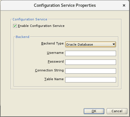

  2. Oracle AI Database 옵션을 선택하는 경우 다음 이미지와 같이 데이터베이스 서버에 대한 로그인 인증서 및 연결 세부정보를 지정합니다.
    Oracle AI Database 옵션이 포함된 구성 서비스입니다.
    Oracle AI Database 옵션을 선택할 경우 데이터 복제에 사용 중인 소스/대상 데이터베이스 또는 복제 외부의 다른 데이터베이스를 사용할 수 있습니다. Oracle AI Database에 대해 다음 옵션을 구성합니다.
    • Username: 데이터베이스 유저의 유저 이름입니다.
    • 비밀번호: 데이터베이스 사용자 로그인에 대한 비밀번호입니다.
    • 접속 문자열: 데이터베이스에 접속하는 데 사용되는 URL입니다. 백엔드 접속 문자열입니다. 연결 문자열은 host [:port]/service_name 또는 TNS_ALIAS 형식으로 데이터 소스를 사용할 수 있습니다.
      예를 들어, localhost:1523/cdb1_pdb1.rdbms.oracle.com는 hostname, port number 및 service name 형식의 예입니다.
    • Table Name: 구성 파일이 저장될 데이터베이스 백엔드 테이블 이름입니다. 백엔드 테이블은 임의의 스키마에 있을 수 있습니다. 이 예에서는 Oracle GoldenGate 관리 스키마(ggadmin)가 사용됩니다.
      예제:
      ggadmin.ggs_backendtable.
