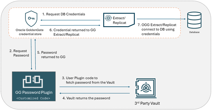

다음 다이어그램은 데이터베이스 비밀번호 플러그인을 Oracle GoldenGate와 함께 사용하여 타사 저장소에서 데이터베이스 접속을 설정할 때의 워크플로우를 보여줍니다. USERIDALIAS는 Oracle GoldenGate 인증서 저장소에 저장되고 암호 비밀번호는 타사 저장소에 저장됩니다.
이 다이어그램은 Oracle GoldenGate 비밀번호 플러그인 구성요소가 새 워크플로우에서 작동하는 방식에 대한 단계별 프로세스를 보여줍니다. 여기에는 데이터베이스에 로그인하기 위한 비밀번호를 저장하는 타사 저장소가 포함됩니다.

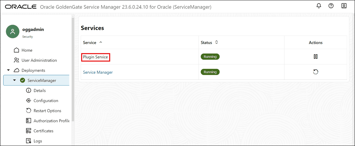

    다음 그림과 같이 플러그인 상태가 활성화된 후 서비스 관리자에서 플러그인 상태를 볼 수 있습니다. 서비스에서 서비스를 플러그인 서비스로 볼 수 있습니다.
    데이터베이스 비밀번호 플러그인은 사용으로 설정된 후 Service Manager Services 화면에서 볼 수 있습니다.

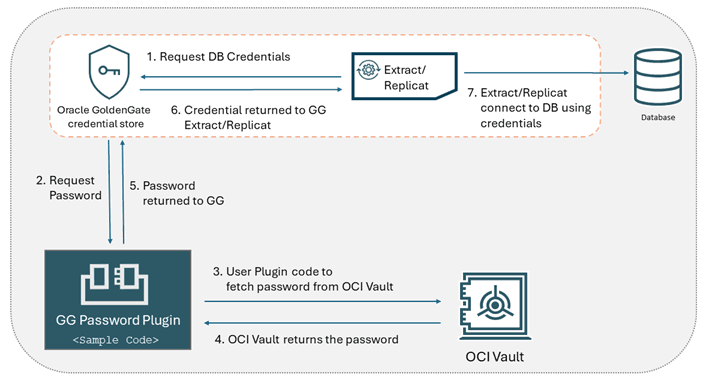

다이어그램의 단계에서는 OCI Vault를 사용하여 Database Password Plugin을 설정하는 워크플로우를 보여줍니다.
Oracle GoldenGate에서 데이터베이스에 접속하기 위한 OCI 저장소로 데이터베이스 비밀번호 플러그인을 구성하는 워크플로우입니다.

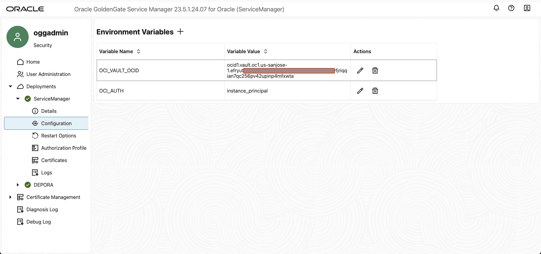

  9. Service Manager 웹 인터페이스에서 OCI_AUTH 및 OCID_VAULT_OCID 환경 변수를 다음 값으로 설정합니다.
    • OCI_AUTH = instance_principal: 이 예에서는 instance_principal 인증 방법이 사용되었습니다. 그러나 데이터베이스 비밀번호 플러그인은 다음을 포함하여 OCI Vault에 대해 다음과 같은 인증 방법을 지원합니다.
      • instance_pricinpal: 인스턴스 주체 인증.
      • DEFAULT: OCI 구성 파일의 기본 프로파일입니다.
      • Customized name: OCI 구성 파일의 커스터마이즈된 프로파일입니다.
      • OCID_VAULT_OCID = ocid1.vault.oc1-us-sanjose-1.exxxxxxxxxxxxxxxxxx42upinp4mfxwta: 이 값은 2단계에서 파생됩니다.
        이러한 환경 변수는 모두 서비스 관리자 구성 아래의 환경 변수 섹션에서 올바르게 설정해야 합니다.
        환경 변수 OCI_AUTH 및 OCI_VAULT_OCID를 설정합니다.

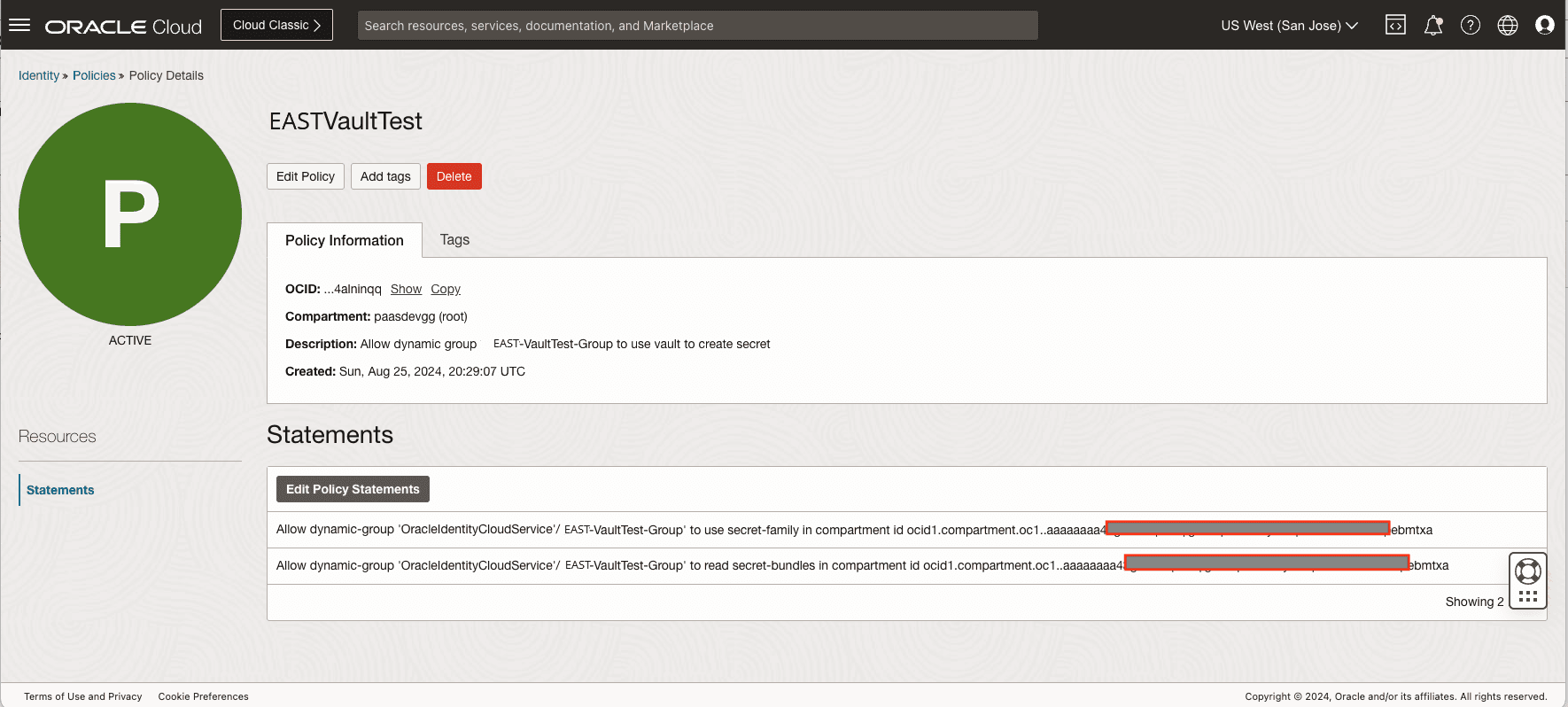

  14. 이 동적 그룹이 암호 리소스(암호)를 사용하도록 허용하는 정책을 만듭니다. 저장소 서비스에 대한 액세스를 제어하는 정책 생성에 대한 자세한 내용은 저장소 서비스에 대한 세부정보를 참조하십시오.
    OCI 저장소에서 암호 비밀번호에 액세스하기 위한 정책
