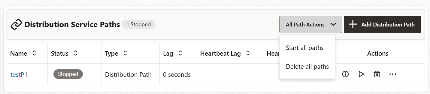

왼쪽 탐색 창에서 Distribution Service Paths(분배 서비스 경로)를 누릅니다. Distribution Service Paths(분배 서비스 경로) 페이지가 표시됩니다. 배치와 연관된 모든 배포 서비스 경로를 시작 및 중지하려면 모든 경로 작업 드롭다운 목록에서 모든 경로 시작 또는 모든 경로 중지 옵션을 선택할 수 있습니다.
모든 배포 서비스 경로가 중지된 경우 모든 경로 작업 드롭다운 버튼 아래의 옵션입니다.

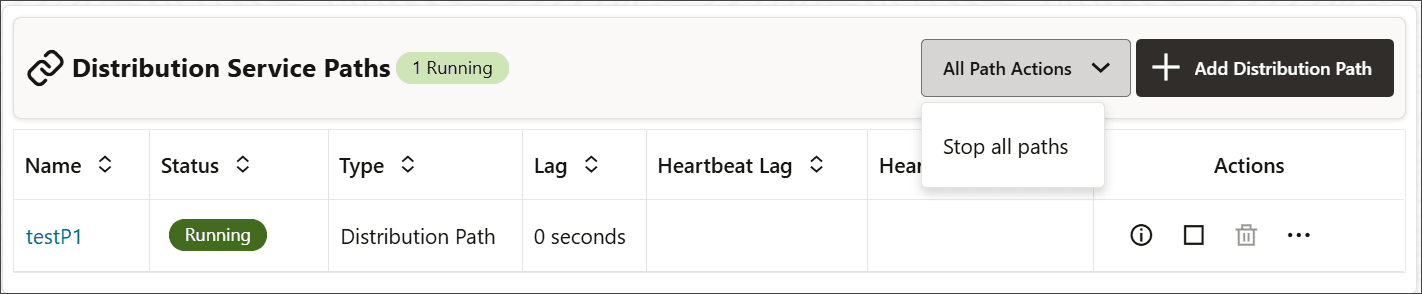

배포 서비스 경로가 실행 중인 경우 All Path Actions(모든 경로 작업) 드롭다운 메뉴에 Stop all paths(모든 경로 중지) 옵션이 표시됩니다.
모든 경로 작업 드롭다운 버튼을 사용하여 모든 경로를 중지합니다. 작업 열을 사용하여 경로에 대한 필터링을 중지, 삭제, 재배치 및 변경할 수 있습니다.
