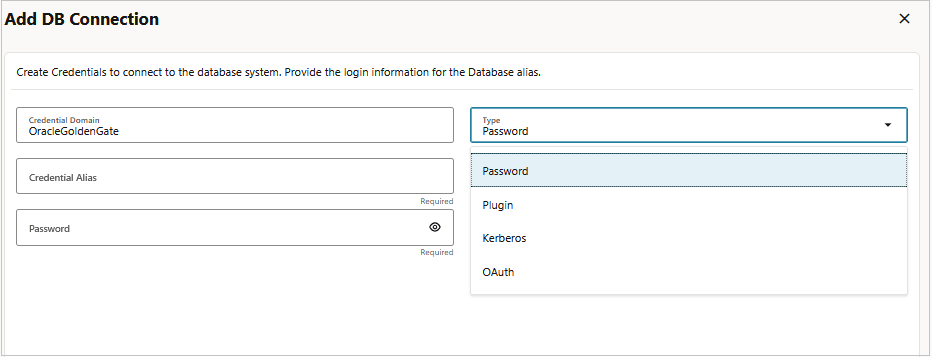

    • 접속 유형
      데이터베이스 접속에 사용할 접속 유형입니다. 옵션은 Password, Plugin, Kerberos 및 OAuth입니다.
      사용 가능한 연결 유형을 보여주는 DB 연결 추가 대화 상자입니다.
      비Oracle AI Database의 경우 다음 값도 지정해야 할 수 있습니다.
