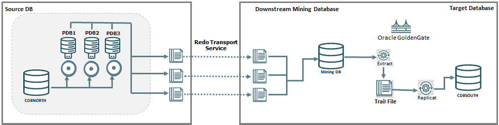

다운스트림 마이닝 데이터베이스는 원본 데이터베이스에서 아카이브된 로그 및 온라인 리두 로그를 받아들입니다. 이는 다운스트림 Extract가 다음 두 가지 모드로 존재할 수 있음을 의미합니다.
실시간 마이닝 모드: 실시간 마이닝 모드에서는 리두 레코드가 온라인 또는 대기 리두 로그에서 즉시 처리되므로 데이터베이스 변경 사항 처리가 지연되지 않습니다.
아카이브 마이닝 모드: 아카이브 마이닝 모드에서는 리두 레코드가 리두 로그 파일로 아카이브될 때까지 처리되지 않습니다.
일반적인 다운스트림 배포에서 데이터가 변경되는 소스 데이터베이스는 Extract 프로세스가 리두 로그를 마이닝하고 트레일 파일을 기록하는 마이닝 데이터베이스로 리두 로그 또는 아카이브 로그를 전달합니다. 다운스트림 Extract는 Oracle GoldenGate가 소스 데이터베이스와 접속을 설정할 수 없는 경우에도 사용할 수 있습니다. 다음 다이어그램에서 CDBNORTH는 소스 데이터베이스이고 CDBSOUTH는 대상 데이터베이스입니다. 다운스트림 Extract에서 대상으로 리두 로그를 전송하는 데이터베이스 로그 마이닝 서버를 사용하여 소스와 대상 간에 마이닝 데이터베이스가 있습니다.
