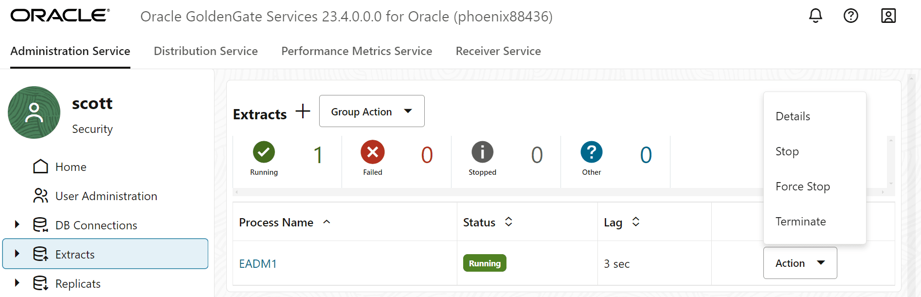

추출 시작 또는 중지
관리 서비스 웹 페이지에서 추출을 눌러 모든 추출이 나열된 추출 정보 웹 페이지를 엽니다. 작업 열에서 추출의 현재 상태에 따라 시작/중지 아이콘을 선택할 수 있습니다.
Extract가 비정상 종료 상태인 경우 노란색 아이콘과 함께 표시됩니다. 녹색 아이콘은 추출이 실행 중임을 나타내고 빨간색 아이콘은 추출이 중지됨 상태임을 나타냅니다.

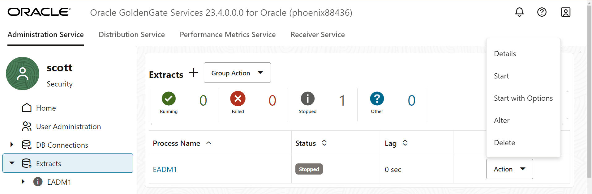

추출 중지:
관리 서비스 왼쪽 탐색 창에서 추출을 누릅니다.
추출에서 작업을 누른 다음 중지를 누릅니다.
추출이 중지되면 작업을 다시 클릭합니다. Alter 옵션이 표시됩니다.
Alter를 누릅니다. 추출 변경 다이어그램 상자가 표시됩니다. 이 옵션을 사용하면 추출이 시작될 때 변경할 수 있습니다. 추출을 시작하지 않습니다.
드롭다운 목록에서 추출에 대한 시작 옵션을 선택합니다. 사용 가능한 옵션은 다음과 같습니다.
지금 시작: 추출을 즉시 시작하려면 이 옵션을 사용합니다.
사용자정의 시간: 추출 시작 시간을 설정하려면 이 옵션을 사용합니다.
CSN: 추출을 시작하기 위한 CSN 값을 설정하려면 이 옵션을 사용합니다.
