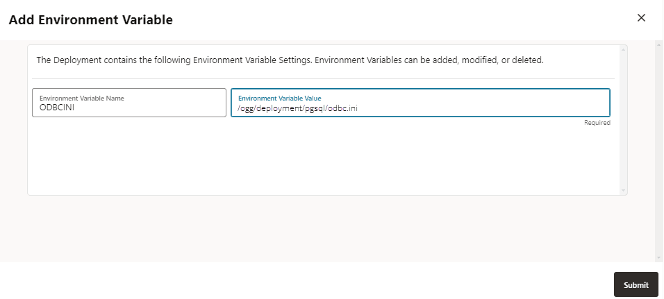

Oracle GoldenGate 프로세스에 대한 DSN 접속을 생성하려면 먼저 Oracle GoldenGate for PostgreSQL 배치에 대한 환경 변수를 추가한 다음 접속 속성을 저장할 odbc.ini 파일을 생성해야 합니다.
Service Manager 웹 인터페이스에 로그인합니다.
왼쪽 탐색 창에서 배치를 누른 다음 Oracle GoldenGate PostgreSQL 배치를 선택합니다. 이렇게 하면 배치에 대한 다양한 설정이 확장됩니다.
구성을 누른 다음 환경 변수 옆에 있는 더하기 기호(+)를 누릅니다.
두 개의 사용 가능한 필드에 다음 정보를 제공합니다. 환경 변수 값 필드의 경우
odbc.ini파일의 절대 경로인지 확인합니다.환경 변수 이름 =
ODBCINI환경 변수 값 =
/ogg/deployment/pgsql/odbc.ini
변경 사항을 적용하려면 제출을 눌러 새 변수를 생성한 다음 배치 창에서 배치를 재시작합니다.
