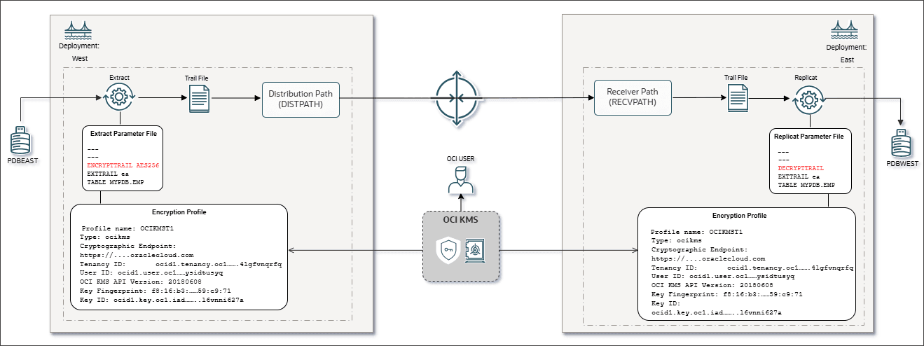

다음 다이어그램에서는 Oracle GoldenGate가 추적 파일 암호화를 위해 OCI KMS와 함께 작동하는 방법에 대해 설명합니다.
Oracle GoldenGate에서 OCI KMS 암호화 프로파일을 설정하고 Extract에 암호화 프로파일을 연결합니다. Extract 매개변수 파일에 암호화 알고리즘을 지정하는 ENCRYPTTRAIL 매개변수를 포함합니다.
이 다이어그램은 OCI KMS 암호화 프로파일과 연관된 Extract가 포함된 소스 배치 EAST를 보여줍니다. Oracle GoldenGate에서 암호화 프로파일을 생성하려면 OCI 사용자가 OCI 테넌시에 액세스하고 OCI 저장소에서 일부 값을 가져와서 OCI 사용자에 대한 마스터 키 및 API 키를 생성해야 합니다.
OCI 저장소에는 디지털 CA 인증서 다운로드에 사용되는 테넌시 OCID, 사용자 OCID 및 암호화 끝점 URL에 대한 정보가 포함되어 있습니다. 저장소와 연관된 마스터 키도 OCI 저장소에서 생성됩니다. 또한 OCI 테넌시에서 생성하거나 기존 키 쌍을 업로드할 수 있는 API 키 쌍도 필요합니다. 자세한 내용은 Oracle GoldenGate와 연결되도록 OCI KMS 구성을 참조하십시오.
OCI 테넌시에서 모든 값을 저장한 후 Oracle GoldenGate Administration Service에서 암호화 프로파일을 생성할 수 있습니다. 그런 다음 이 암호화 프로파일은 Extract와 연관되고 Extract 매개변수 파일은 ENCRYPTTRAIL 매개변수를 사용하여 적용하기로 결정한 암호화 알고리즘(AES 128, AES 192, AES 256)을 적용합니다. 암호화된 트레일 파일은 DISTPATH에 의해 대상 배치(WEST)로 전송됩니다. WEST(대상 배포)의 Replicat 매개변수 파일에는 추적 파일을 해독할 수 있는 DECRYPTTRAIL 매개변수가 포함됩니다. OCI KMS 추적 파일 암호화를 사용으로 설정하도록 Oracle GoldenGate 프로세스 구성을 참조하십시오.

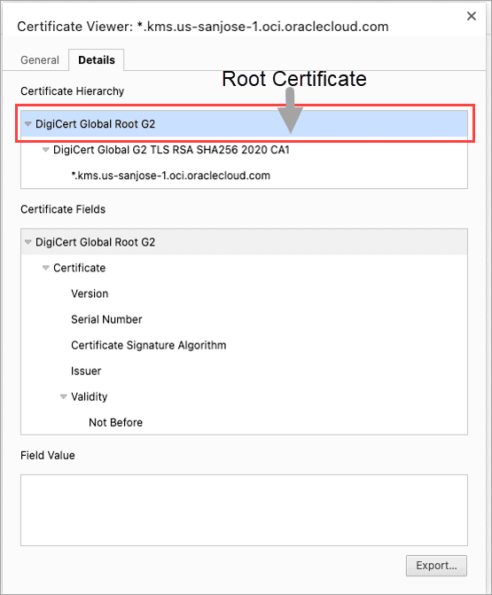

  3. 웹 브라우저를 열고 브라우저 URL 표시줄에 암호화 끝점 값을 붙여 넣습니다. 브라우저에 페이지가 표시되지 않습니다. 그러나 Connection is secure를 눌러 CA 인증서를 볼 수 있습니다.
    SSL/TLS 연결을 위해 암호화 끝점에서 모든 CA 인증서 정보를 다운로드합니다.
    이 CA 인증서는 Oracle GoldenGate에 접속할 때 이 OCI 테넌시를 신뢰하는 데 필요합니다.
  4. 웹 브라우저의 다운로드 섹션으로 이동합니다. CA 인증서가 여기에 나열됩니다.
    루트 인증서 보기 및 익스포트
  5. 루트 인증서를 다운로드하려면 익스포트를 누릅니다.

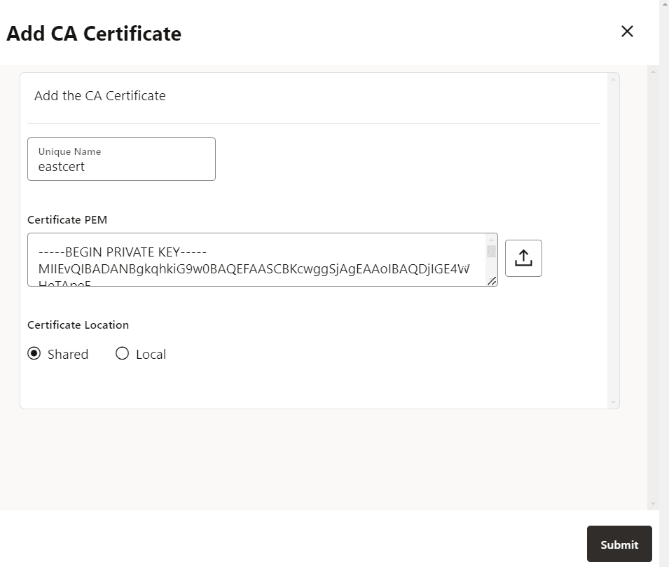

  3. Oracle GoldenGate 배치에서 루트 인증서를 신뢰할 수 있는 인증서로 CA 인증서에 추가합니다. 이를 통해 Oracle GoldenGate는 특정 OCI 테넌시와의 연결을 신뢰할 수 있습니다. 또한 Add a CA Certificate를 참조하십시오.
    루트 인증서를 신뢰할 수 있는 인증서로 GoldenGate 배치의 CA 인증서에 추가합니다.

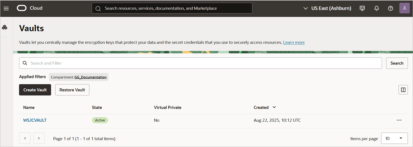

  2. Oracle Cloud 홈 페이지의 왼쪽 탐색 창에서 ID 및 보안 옵션을 누른 다음 저장소를 선택합니다.
  3. 저장소를 아직 생성하지 않은 경우 저장소 생성을 눌러 저장소를 생성합니다. 이 경우 저장소(WSJCVAULT)가 이미 생성되었습니다.
    OCI KMS 키 저장소
  4. 저장소 OCID, 암호화 끝점 및 마스터 키 세부정보와 관련된 정보에 액세스하려면 다음 이미지에 표시된 저장소 이름(예: WSJCVAULT)을 누릅니다. 다음 이미지에서 **일반 정보** 섹션에는 **ocid** 및 **암호화 끝점** 세부정보가 포함되어 있으며, **Compartment_WH의 마스터 암호화 키** 섹션에는 마스터 키 세부정보가 표시됩니다. ![얻기 OCI 저장소의 일반 정보 섹션에서 암호화 끝점.](images/ocikms_create_master_key.png " " ") 이 페이지에서는 Oracle GoldenGate와 OCI KMS 간에 신뢰할 수 있는 접속을 설정하는 데 필요한 값을 얻을 수 있습니다.

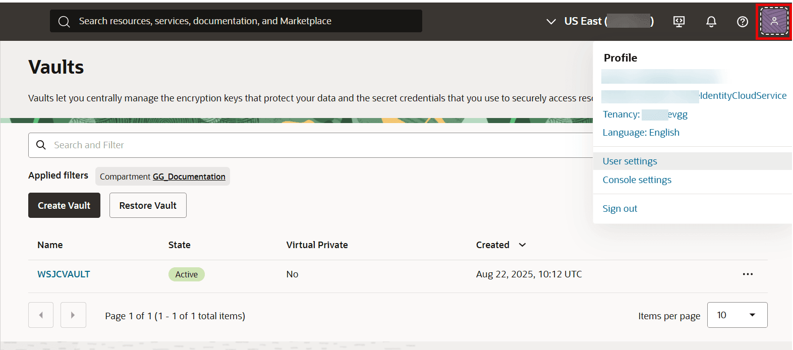

  1. Vault 정보 페이지에서 오른쪽 상단 모서리에 있는 사용자 설정 아이콘을 클릭합니다. Vault 정보 페이지의 사용자 설정 아이콘으로, 사용자가 OCI KMS에 접속할 수 있도록 API 키를 생성합니다.
    탭이 여러 개인 [사용자 프로파일] 페이지가 표시됩니다.

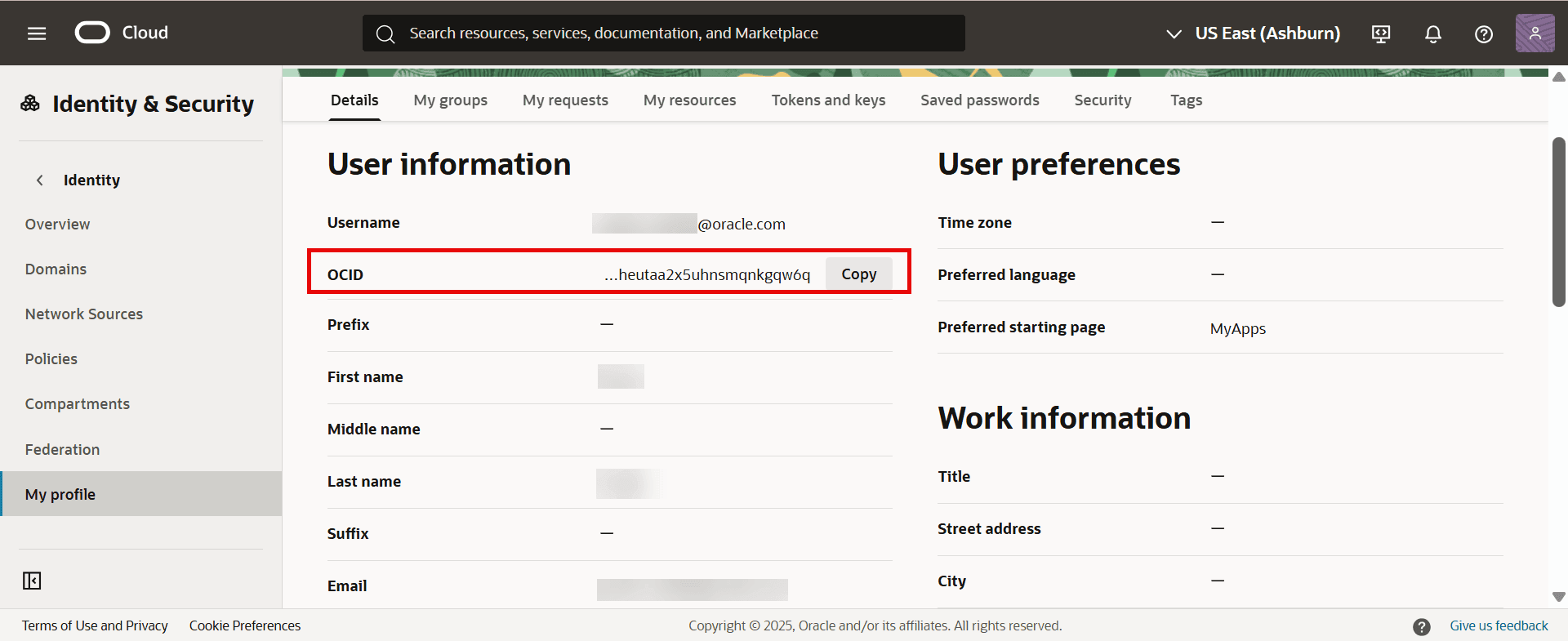

  2. Details(세부정보) 탭의 User Information(사용자 정보) 섹션에서 User OCID를 복사합니다. 이 값을 이전에 만든 메모장 파일에 붙여 넣습니다.\
    User Profile 페이지의 Details 탭에서 User OCID를 복사합니다.

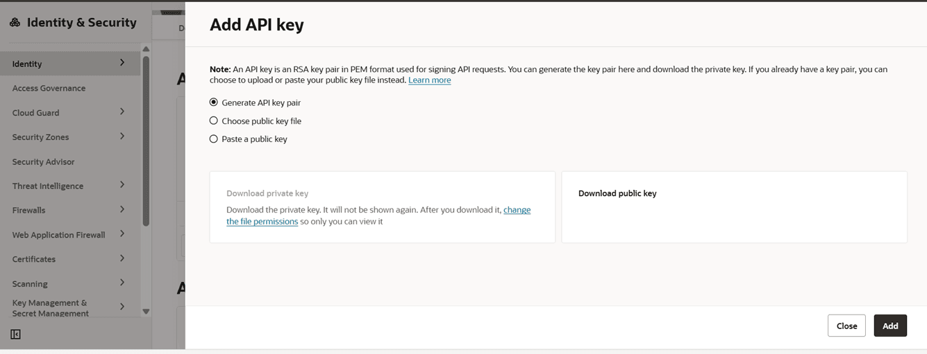

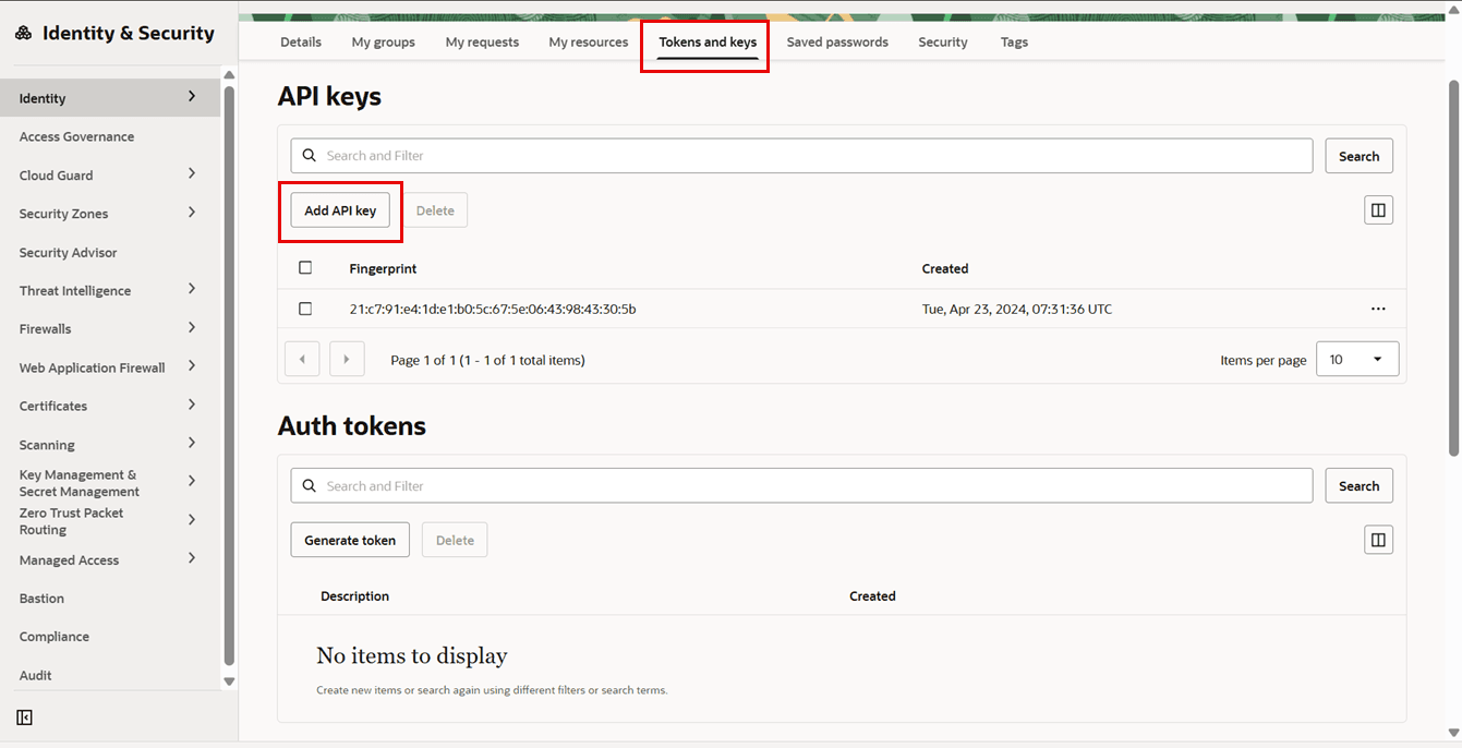

  3. 토큰 및 키 탭을 눌러 API 키 섹션을 엽니다. [API 키] 섹션이 있는 [사용자 설정] 페이지에서는 기존 키를 적용하거나 API 키 쌍을 생성할 수 있습니다.
  4. API 키 추가를 눌러 [API 키 추가] 대화상자를 엽니다.
  5. OCI 사용자가 OCI KMS에 접속할 수 있도록 키 쌍을 생성하려면 API 키 쌍 생성 옵션을 선택합니다. 또한 공개 키 파일 선택 옵션을 사용하여 기존 공개 키 파일을 업로드하거나 공개 키 붙여넣기 옵션을 사용하여 텍스트 상자에 공개 키 값을 붙여넣을 수 있습니다. OCI KMS 키에 대한 액세스를 허용하도록 OCI 사용자에 대한 API 키를 생성합니다.
  6. Download Private Key(개인 키 다운로드)를 누르고 알려진 위치에 유지합니다. 파일 이름을 사용자에게 친숙한 이름(예: API_private_key.pem)으로 바꿀 수 있습니다.

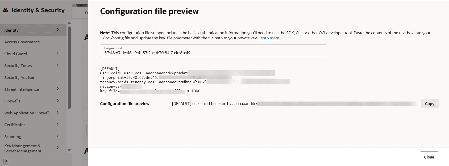

  7. 추가를 누릅니다. 그러면 지문, 테넌시, 영역 및 기타 세부정보와 같은 API 키와 연관된 모든 정보가 포함된 구성 파일 미리보기 대화상자가 표시됩니다.
    API 키 구성 프로파일 미리보기 대화상자

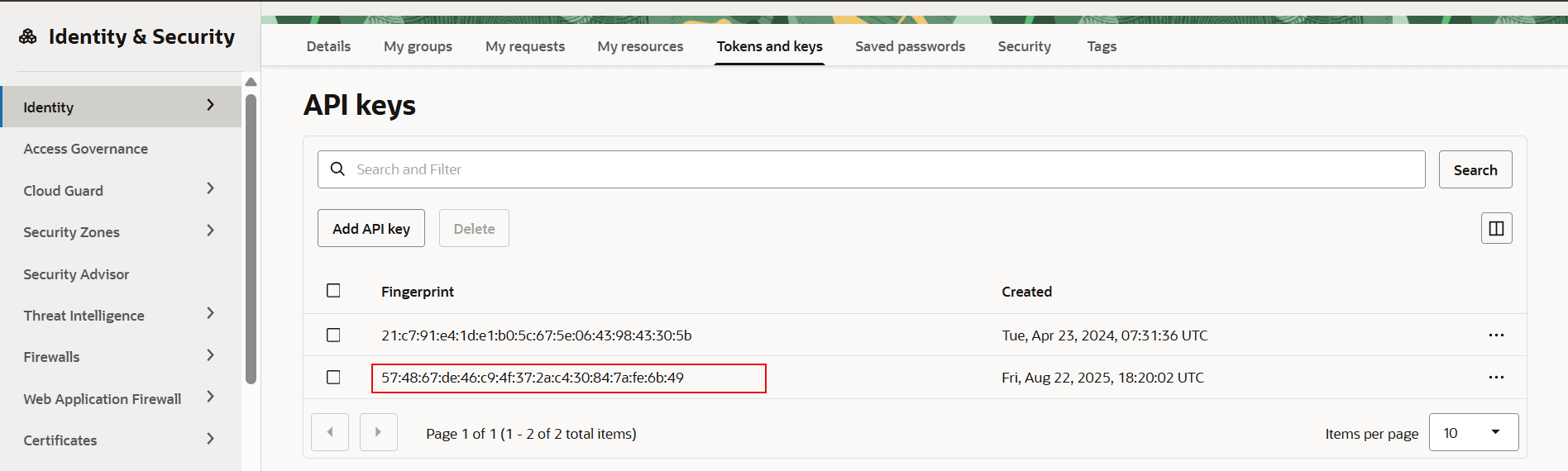

  8. 이 값을 복사하여 이전에 만든 메모장 파일에 저장합니다. 팁: API 키의 지문, 테넌시 값 및 OCI 저장소의 암호화 끝점 및 OCID 값에 대한 정보를 저장하기 위해 동일한 메모장 파일을 유지 관리합니다. 다음 이미지는 Oracle GoldenGate에서 암호화 프로파일을 구성하는 동안 필요한 저장소, 마스터 키 및 API 키에 대한 구성 세부정보가 포함된 샘플 메모장 파일을 보여줍니다. ![Oracle GoldenGate에서 암호화 프로파일을 생성하는 데 필요한 값이 포함된 메모장 파일](images/ocikms_configfilemasterapikey-notepad.png " ")
  9. 새 API 키가 나열된 API 키 섹션으로 돌아가려면 닫기를 누릅니다.
    새 API 키가 나열됩니다.

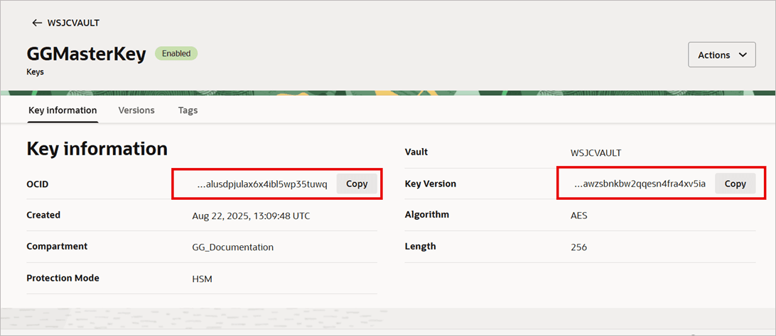

    • 키 OCID: 이 값을 얻으려면 다음을 수행합니다.
      1. OCI 저장소 페이지로 이동하고 마스터 키를 눌러 마스터 키에 대한 OCID가 제공된 키 세부정보 페이지를 엽니다.
        마스터 키 상세내역 페이지
      2. Key Details 페이지에서 마스터 키 OCID를 복사합니다.
        OCI 콘솔의 키 세부정보 페이지에 표시되는 마스터 키 OCID 값입니다.

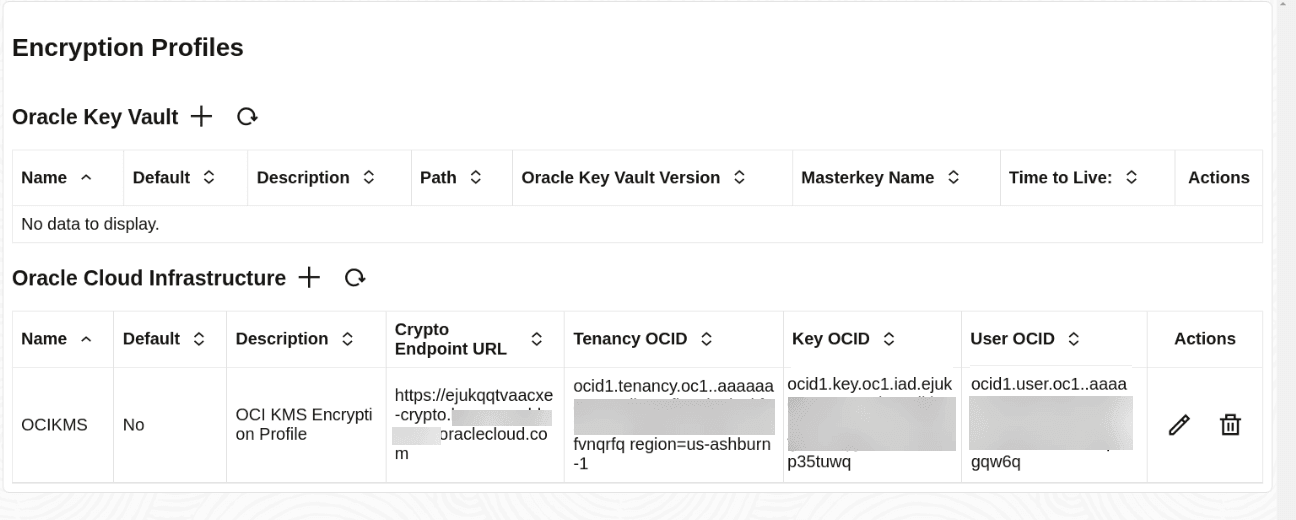

  2. 관리 서비스에 로그인하고 암호화를 선택한 다음 왼쪽 탐색 창에서 프로파일을 선택합니다.
  3. Oracle Cloud Infrastructure 옆에 있는 더하기 기호를 눌러 [암호화 프로파일 생성] 대화상자를 엽니다.
    Create Encryption Profile 대화 상자
    암호화 프로파일에 값을 추가하고 제출합니다. Submit(제출)을 누르면 암호화 프로파일이 검증되고 검증이 성공하면 OCI KMS 암호화 프로파일이 다음 이미지에 표시된 대로 Encryption Profiles 페이지에 표시됩니다.
    Encryption Profiles 페이지에 나열된 OCI KMS 암호화 프로파일입니다.
  4. Edit Encryption Profile(암호화 프로파일 편집) 대화 상자를 여는 연필 아이콘을 눌러 암호화 프로파일의 값을 변경할 수 있습니다.
