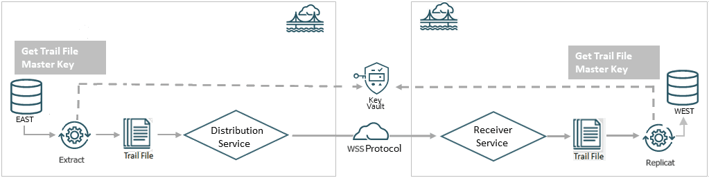

다음 다이어그램은 Oracle GoldenGate 환경에서 Oracle Key Vault 설정 및 워크플로우에 대해 설명합니다. 다이어그램은 KMS에서 관리되는 마스터 암호화 키의 수명 주기를 보여줍니다. 추적 파일 암호화 마스터 키가 Oracle GoldenGate에 의해 디스크에 저장되지 않았습니다. 배포 서비스 및 수신기 서비스는 웹 보안 소켓(wss) 프로토콜을 사용하여 보안 TLS 네트워크를 통해 연결됩니다.
다이어그램에 표시된 것과 같이, Oracle GoldenGate에서 배치에 대한 암호화 프로파일을 구성하는 동안 OKV(키 저장소)를 키 관리 시스템으로 선택할 수 있습니다. 이 암호화 프로파일은 Extract, Replicat 프로세스에서 배포 경로를 사용하여 추적 파일을 전송하고 RECVPATH 프로세스를 통해 다른 쪽 끝의 파일을 수신하기 전에 마스터 키를 저장 및 적용하는 데 사용됩니다. 웹 보안 소켓(wss) 프로토콜은 DISTPATH와 RECVPATH 간의 연결을 검증하여 보안 통신 채널을 eatablish하는 데 사용됩니다.
