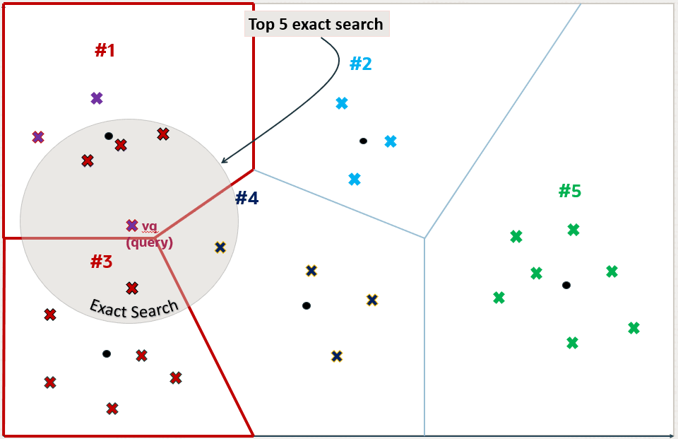

그러나 vq에서 가장 가까운 다섯 개의 벡터는 대략적인 검색으로 찾은 벡터가 아닙니다. 분할 영역 번호 4의 벡터 중 하나가 분할 영역 번호 3에서 검색된 벡터 중 하나보다 vq에 더 가까운 것을 확인할 수 있습니다.

이제 벡터 인덱스 검색 사용이 항상 정확한 검색이 아닌 대신 대략적인 검색이라고 하는 이유를 확인할 수 있습니다. 이 예에서는 정확한 검색 벡터 결과 중 5개 중 4개만 검색했으므로 대략적인 검색 정확도는 80%에 불과합니다.

그림 13: 정확한 검색
정확한 검색을 통해 질의 벡터 vq를 각 벡터에 대한 거리를 계산하여 공간의 다른 모든 벡터와 비교합니다. 이러한 거리를 모두 계산한 후 가장 가까운 일치 항목으로 가장 가까운 k를 반환합니다. 이를 k-가장 가까운 이웃(kNN) 검색이라고 합니다.
