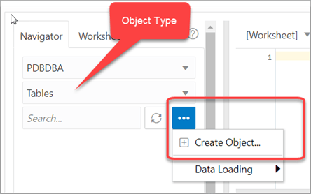

SQL 또는 Data Modeler의 Navigator 탭에서 Table Properties 대화상자를 열 수 있습니다.
특정 스키마에 대한 테이블을 생성하려면 네비게이터 탭의 객체 유형 드롭다운 목록에서 테이블을 선택하고 객체 하위 메뉴객체 하위 메뉴를 누른 다음 객체 생성을 선택합니다.
특정 스키마에 대한 기존 스키마에서 테이블을 생성하려면 [네비게이터] 탭에서 테이블 객체를 마우스 오른쪽 단추로 누르고 그림 3-15와 같이 템플리트로 사용을 선택합니다.

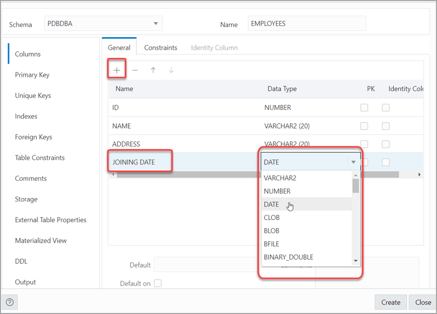

열 창
테이블의 각 열에 대한 속성을 지정합니다.
일반 사항 탭
테이블에서 사용할 수 있는 열을 나열합니다.
열을 추가하려면 열 추가(+)를 누릅니다. 아래 테이블에 새 행이 추가됩니다. 행을 선택하고 열에 대한 세부정보를 입력합니다.
열을 삭제하려면 행을 선택하고 열 제거(-)를 누릅니다. 테이블에서 열을 위 또는 아래로 이동하려면 열을 선택하고 위쪽 화살표 및 아래쪽 화살표 아이콘을 사용합니다.
그림 3-16 열 추가
다음은 그림 3-16에 대한 설명입니다.
"그림 3-16 열 추가" 설명
  • 이름: 열의 이름입니다.
  • 데이터 유형: 열에 대한 데이터 유형입니다.
  • 기본값: 값을 지정하지 않으면 행 삽입 시 열에 기본값이 삽입됩니다.
  • NULL에 대한 기본값: Oracle Database 12c 이상 릴리스에 적용할 수 있습니다. 이 옵션을 선택하면 테이블에 행이 삽입되고 열에 대해 지정된 값이 NULL이면 기본값이 열에 삽입됩니다.
  • 표현식: 열의 값을 계산하기 위한 표현식입니다.
  • 설명: 열에 대한 선택적 설명입니다. 이 필드를 사용하여 속성에 대한 설명을 제공합니다.
