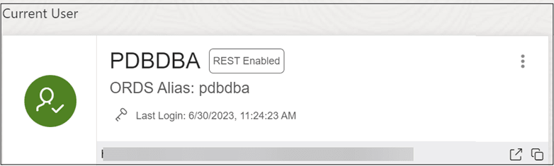

현재 사용자
사용자 이름, REST 사용 여부, REST 별칭, 계정 만료(일), 마지막 로그인 날짜 및 시간과 같은 현재 사용자에 대한 정보를 표시합니다. 왼쪽의 아이콘은 녹색(열림), 파란색(잠김) 및 빨간색(만료됨) 색상 중 하나로 사용자 상태를 표시합니다.
아래쪽의 URL은 사용자가 REST 사용인 경우에만 표시됩니다. Database Actions 사용자 로그인 페이지에 대한 URL을 제공합니다. 클립보드로 복사 클립보드에 복사를 사용하여 URL을 사용자의 클립보드로 복사합니다.
작업작업을 눌러 컨텍스트 메뉴를 엽니다. 사용 가능한 작업은 다음과 같습니다.
  • 편집: 현재 사용자 정보를 편집할 수 있는 [사용자 편집] 대화상자가 열립니다. 사용자 생성 또는 편집을 참조하십시오.
  • REST 사용: 사용 안함으로 설정된 사용자에 대해 REST를 사용으로 설정합니다. 이 옵션을 처음 선택하면 [REST 사용] 대화상자가 열립니다. REST 사용을 참조하십시오.
  • REST 사용 안함: 사용자에 대해 사용으로 설정된 경우 REST를 사용 안함으로 설정합니다.
  • REST 서비스 삭제: Oracle REST Data Services(ORDS)에 저장된 REST 별칭, 기본 경로 등과 같은 사용자에 대한 REST 데이터를 제거합니다.
  • 삭제: 사용자를 삭제할 수 있는 [사용자 삭제] 대화상자가 열립니다. 사용자 삭제를 참조하십시오.
