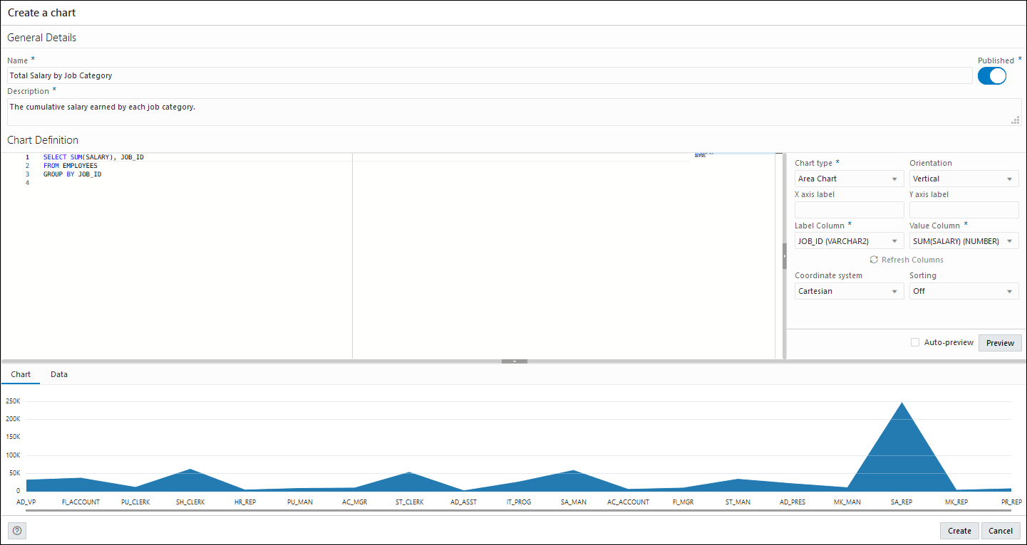

  3. 다음과 같이 차트의 상세내역을 입력합니다.
    • 이름: Job 범주별 총 임금
    • 설명: 각 직무 범주별로 획득한 누적 임금입니다.
    • 차트 정의:
      • SQL 문:
        SELECT SUM(SALARY), JOB_ID
        FROM EMPLOYEES
        GROUP BY JOB_ID
      • 차트 유형: 영역 차트
      • 방향: 세로
      • X축 레이블: 작업 범주
      • Y축 레이블: 총 임금
      • 레이블: JOB_ID (VARCHAR2)
      • 값: SUM(SALARY) (NUMBER)
      • 좌표계: 카티션
      • 정렬: 해제합니다.

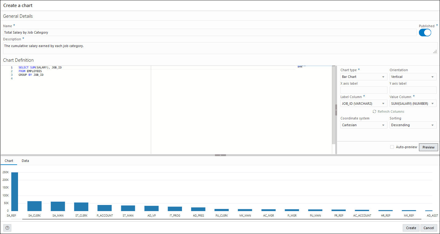

    • 매핑 섹션에서 미리보기를 눌러 아래 차트를 미리 봅니다.차트 슬라이더 생성 창
    • 업데이트된 차트를 보려면 차트 유형을 막대 차트, 정렬을 내림차순으로 변경하고 미리보기를 누릅니다.차트 슬라이더 생성 창

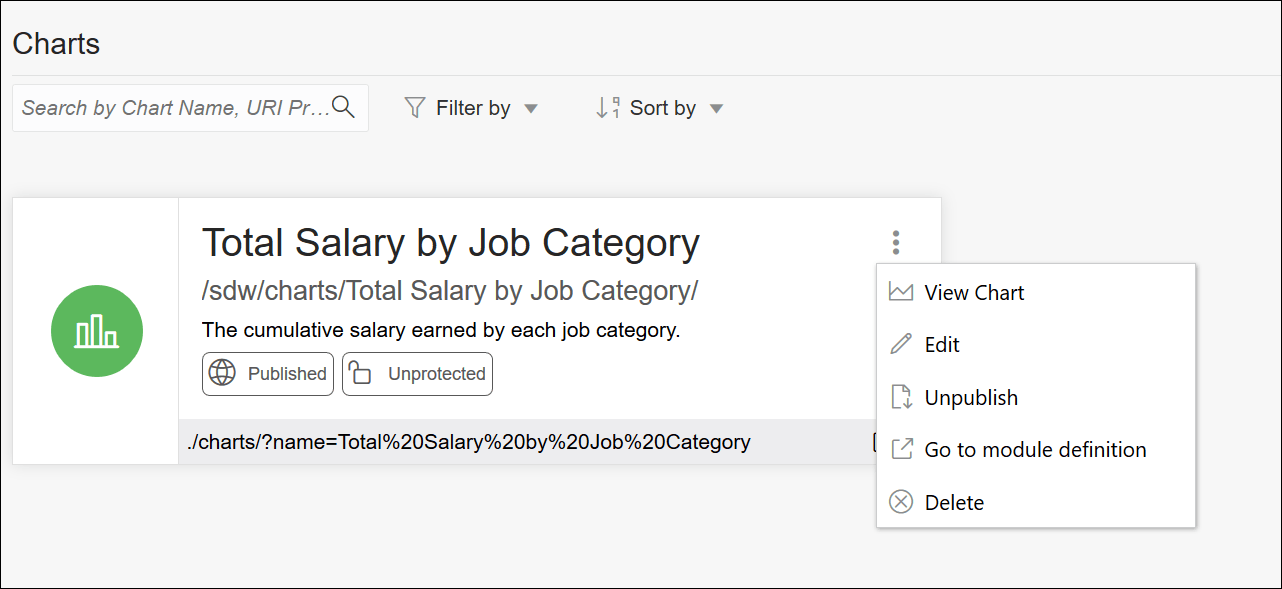

  4. 생성을 눌러 차트를 생성합니다. 확인 통지가 표시되고 차트 카드가 [차트] 페이지에 표시됩니다.
  5. 새 탭에서 차트를 보려면 선택기 컨텍스트 메뉴에서을 누르고 차트 보기를 선택합니다. 새 탭의 막대 차트 뷰입니다.

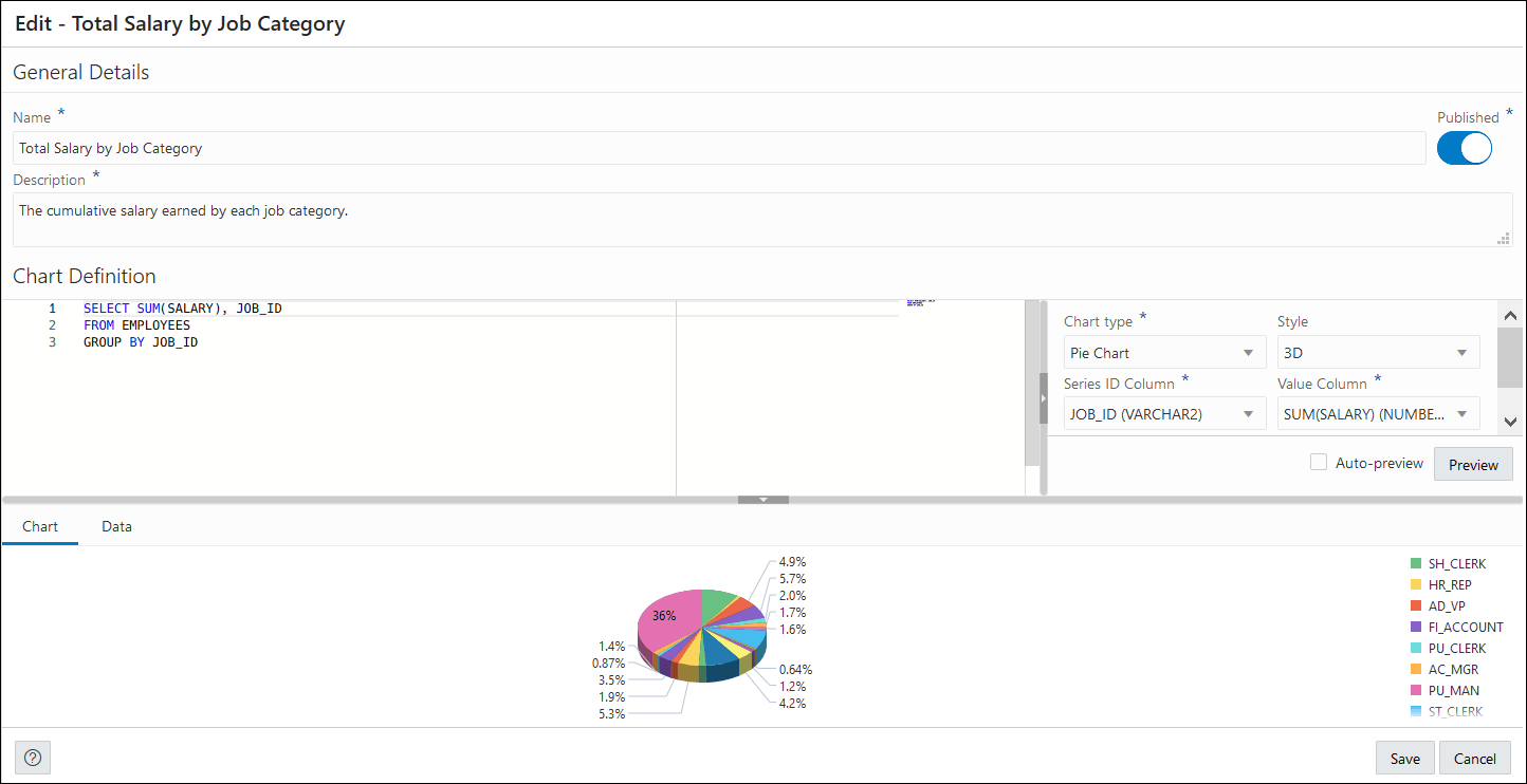

  1. 선택기 컨텍스트 메뉴에서을 누르고 편집을 선택하여 차트를 편집합니다. 차트의 카드 뷰
  2. [매핑] 섹션에서 차트 유형을 파이 차트로 변경하고 스타일을 3D로 변경합니다.
  3. 업데이트된 차트를 보려면 미리보기를 누릅니다.차트 슬라이더 창 편집
  4. 저장을 누릅니다.

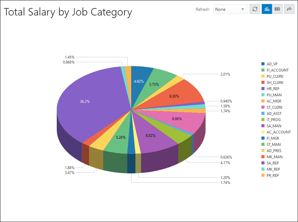

  5. 새 탭에서 업데이트된 차트를 보려면 선택기 컨텍스트 메뉴에서을 누르고 차트 보기를 선택합니다. 파이 차트를 새 탭에 표시합니다.
