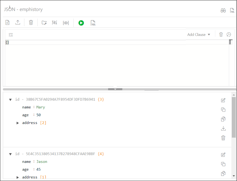

모음의 내용 보기
왼쪽 창에서 특정 모음을 선택하면 모음에 속한 JSON 문서가 오른쪽 창의 아래 부분에 표시됩니다. 오른쪽 창의 맨 위 부분에는 문서 필터링 또는 정렬을 위한 질의를 실행할 수 있는 JSON 편집기가 포함되어 있습니다.
오른쪽 모서리에 있는 두 아이콘은 다음과 같습니다.
  • 둘러보기 둘러보기 아이콘: 사용 가능한 기능에 대한 정보를 제공하는 JSON 둘러보기를 시작합니다.
  • SQL로 이동 SQL 페이지 아이콘: SQL 페이지로 이동합니다.
도구 모음의 아이콘은 다음과 같습니다.
  • 새 JSON 문서새 문서 아이콘: 새 문서를 모음에 추가합니다. JSON 문서 추가 또는 편집 정보를 참조하십시오.
  • 문서 임포트 문서 임포트 아이콘: 로컬 컴퓨터에서 모음으로 하나 이상의 기존 JSON 파일을 임포트합니다.
  • 목록의 모든 문서 삭제 문서 삭제 아이콘: 현재 QBE 검색 문자열과 일치하는 모음의 모든 JSON 문서를 삭제합니다. 현재 문자열이 {}인 경우 모음의 모든 문서가 삭제됩니다.
  • 모음 세부정보 모음 세부정보 아이콘: 수집 속성, JSON 데이터 가이드(생성된 경우) 및 관련 통계(수집된 경우), 검색 인덱스 크기 및 JSON 인덱스 관리를 위한 페이지를 볼 수 있습니다.
  • 다이어그램 다이어그램 아이콘: JSON 데이터 가이드를 계층 형식으로 다이어그램으로 표시합니다. 모음에 대한 JSON 데이터 가이드 다이어그램 보기를 참조하십시오.
  • 새 모음 뷰모음 뷰 아이콘: 모음에 있는 문서의 관계형 뷰를 생성합니다.
  • 질의 실행 질의 실행 아이콘: JSON 편집기에 입력된 QBE 조건을 사용하여 문서를 필터링합니다. 모음의 문서 질의 정보를 참조하십시오.
  • 모음 SQL 보기모음 SQL 아이콘 보기: JSON 모음을 SQL 형식으로 표시합니다. SQL 코드를 실행하거나 다운로드하거나 클립보드로 복사할 수 있습니다.
각 JSON 문서에는 다음 아이콘이 있습니다.
  • 문서 편집 문서 편집 아이콘: JSON 문서를 편집합니다. JSON 문서 추가 또는 편집 정보를 참조하십시오.
  • 문서 복제 문서 복제 아이콘: 문서의 복제본을 만듭니다.
  • 문서 복사 문서 복사 아이콘: 문서를 클립보드로 복사합니다.
  • 문서 익스포트 문서 내보내기 아이콘: 문서를 .JSON 파일로 다운로드합니다.
  • 문서 삭제 문서 삭제 아이콘: 문서를 삭제합니다.
