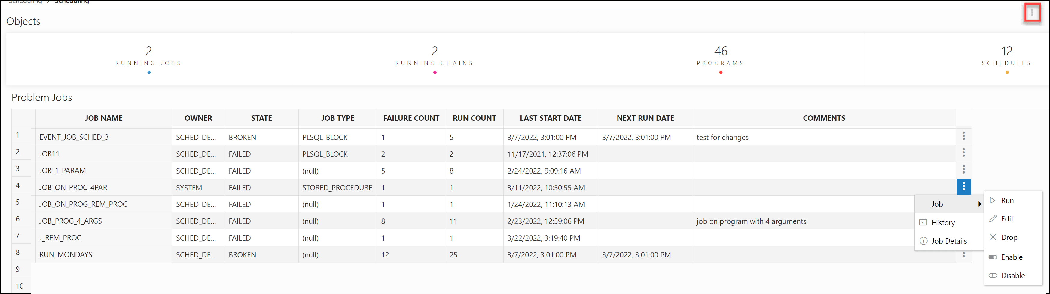

[개요] 페이지에서는 [일정 잡기] 페이지의 작업에 대한 개요를 제공합니다. 객체 및 문제 작업의 두 부분으로 구성됩니다.
[객체] 섹션에서는 실행 중인 총 작업 수, 실행 중인 체인, 프로그램 및 일정에 대한 개요를 제공합니다. 객체 타일을 눌러 해당 페이지로 이동합니다.
오른쪽 상단에서 Scheduler Summary 아이콘 Scheduler Summary를 눌러 [실행 중인 작업], [현재 열린 창], [로그 내역 보존], [기본 시간대], [이벤트 만료 시간], [파일 감시자 수], [반복 간격] 및 메일 서버 설정과 같은 세부정보를 봅니다.
이 Problem Jobs(문제 작업) 섹션에서는 실행에 문제가 있는 작업에 대한 정보를 제공합니다. 표 형식으로 나열되는 작업은 Failed, Broken, Chain_Stalled, Blocked, Retry Scheduled, Resource_Unavailable 상태 중 하나입니다. 작업 아이콘 작업 컨텍스트 메뉴는 각 문제 작업의 내역 및 작업 세부정보에 대한 링크를 제공합니다. 다른 작업은 실행, 편집, 삭제, 활성화 및 비활성화 작업입니다.
주:
문제가 있는 작업이 없으면 Jobs Summary(작업 요약) 페이지가 Scheduling 기능의 초기 페이지로 나타납니다.
