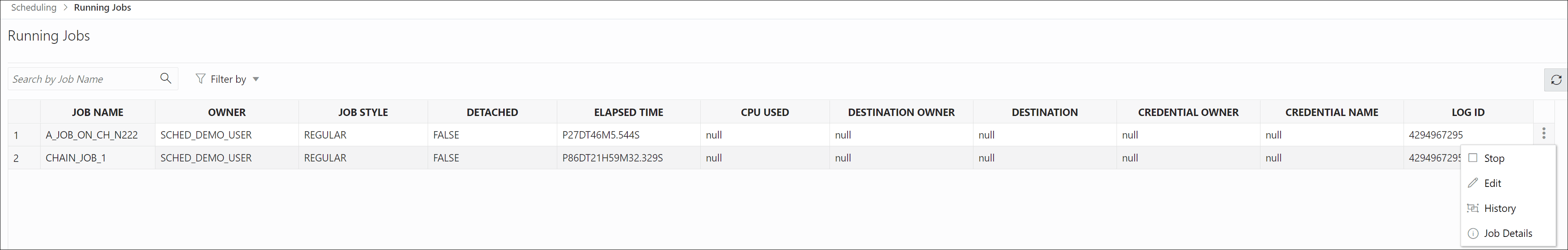

실행 중
Running 페이지에는 현재 실행 중인 작업 리스트가 표시됩니다. 중지, 편집, 내역, 작업 세부 정보 명령을 사용할 수 있습니다.
위에 설명된

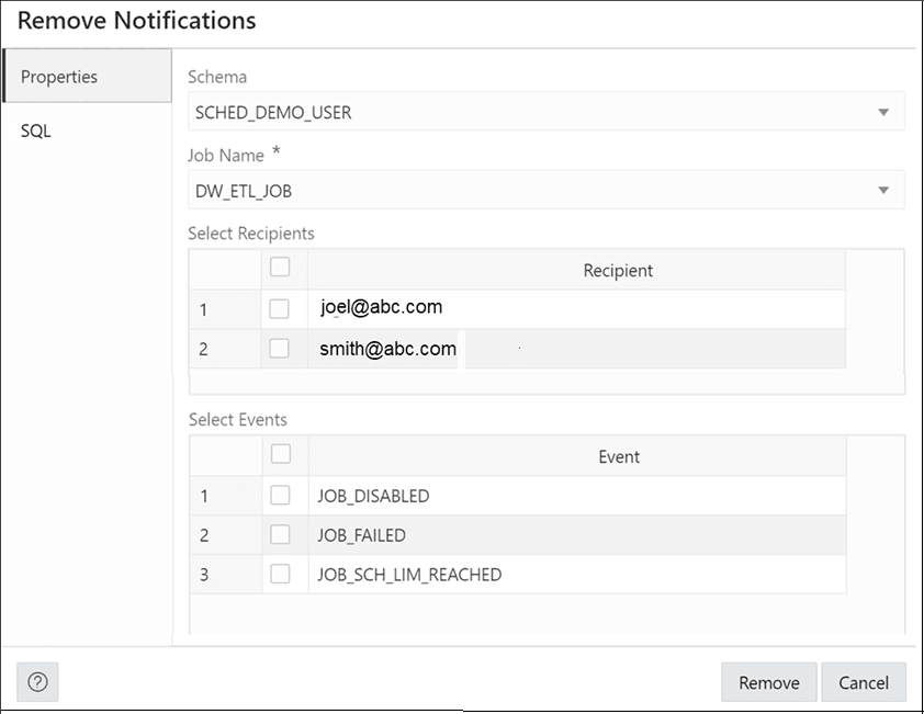

통지는 작업 이름, 작업 소유자, 수신자 및 이벤트별로 필터링할 수 있습니다. 통지 제거 아이콘을 눌러 일부 통지를 선택하고 제거할 수 있습니다. 선택된 통지가 없는 경우(Ctrl+클릭을 사용하여 단일 통지 선택 해제) 선택한 작업, 작업 및 수신자, 작업 및 이벤트, 작업 및 이벤트와 수신자에 대한 모든 통지를 제거할 수 있는 [통지 제거] 대화상자가 나타납니다.
