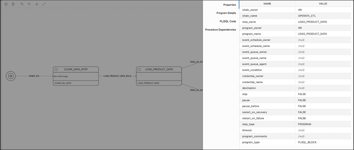

  • 다이어그램 표시: 체인의 작업 단계를 시각적 다이어그램 형식으로 표시합니다.
    자세한 내용을 보려면 다이어그램에서 단계 또는 규칙을 두 번 누르십시오. 단계 추가 및 규칙 추가 아이콘을 사용하여 다이어그램에서 단계와 규칙을 직접 생성할 수 있습니다.

    다음 두 단계를 연결하여 규칙을 생성할 수도 있습니다.
    • 단계를 클릭하면 링크 아이콘이 나타납니다.
    • 링크 아이콘을 누르고 다음 단계로 끌어옵니다. 세부 정보를 제공할 수 있는 [규칙] 대화상자가 나타납니다.
